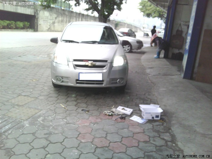

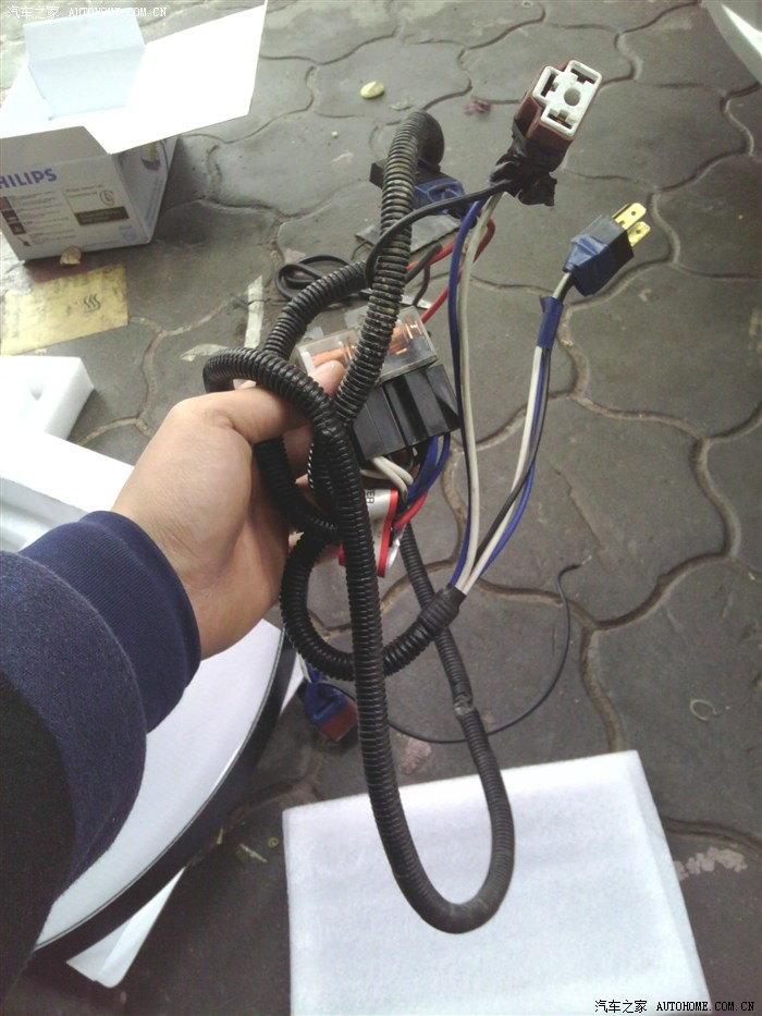

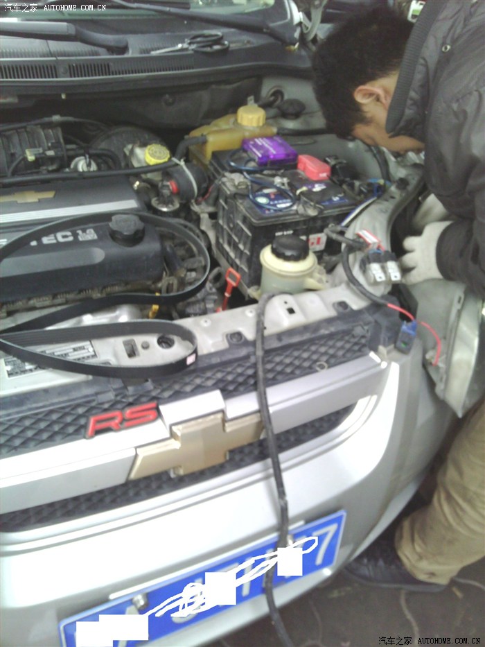

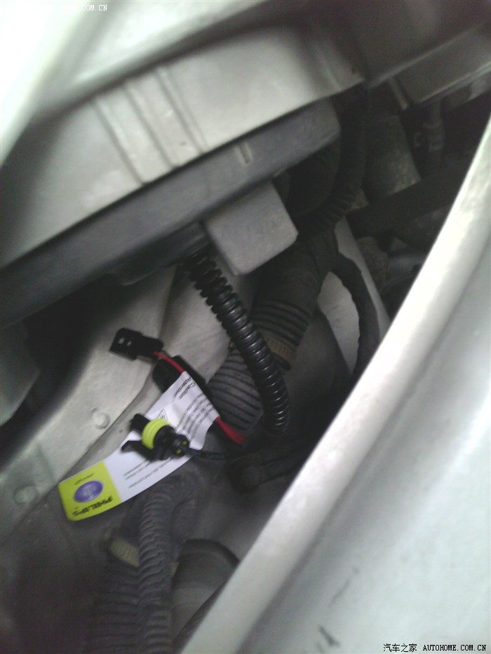

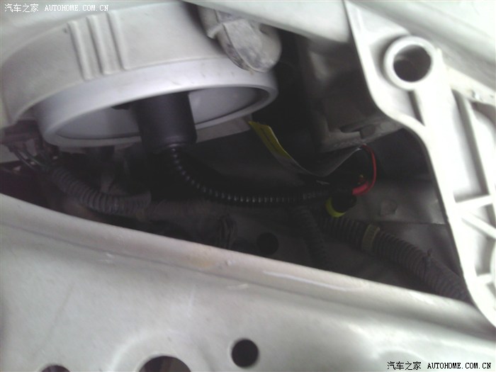

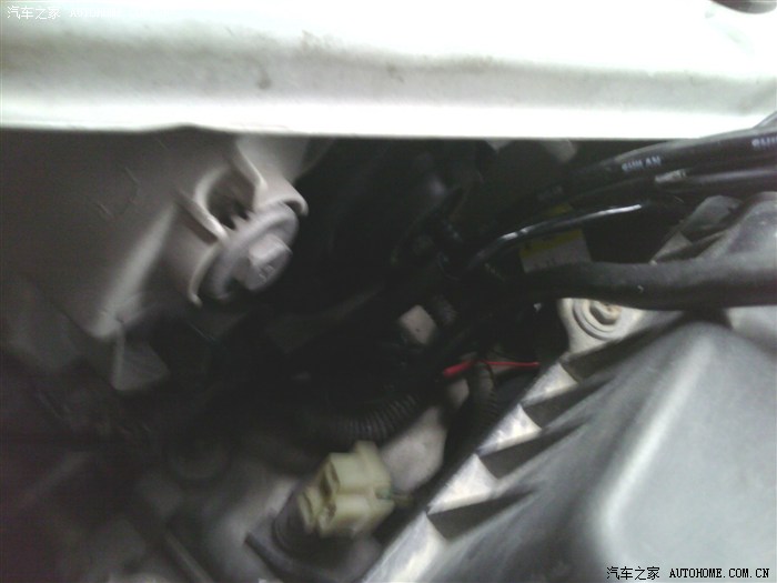

装氙气灯先.叫别人装吧反正俺钱多..

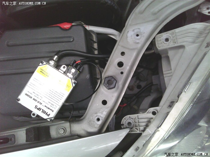

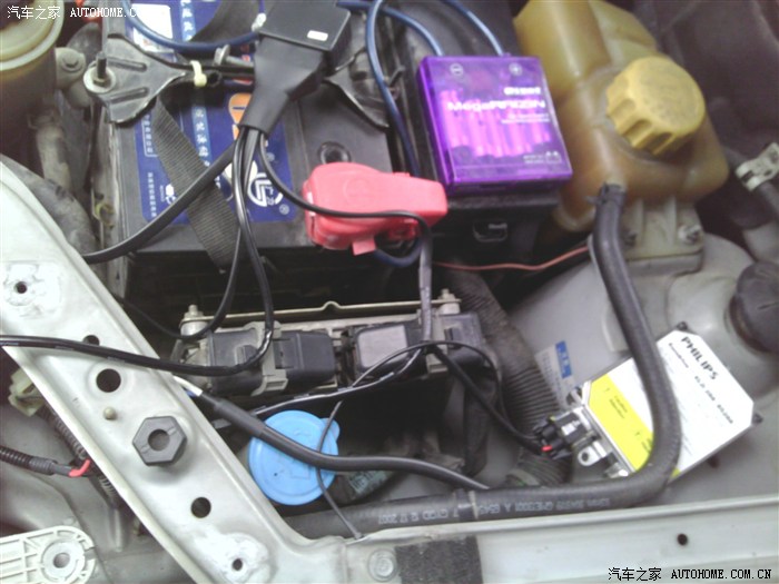

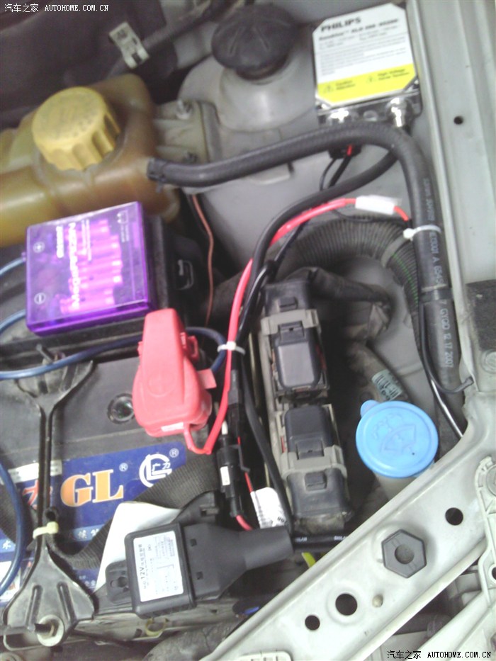

叹沒地方放安定器....用丁鸡交帖柱了上吧~~~
拆下去年的增亮器
这边头痛啊放那啊线又不长

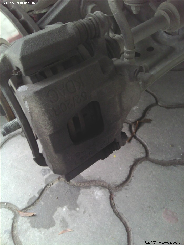

去年的0.45的高刹力的刹车片还有很多

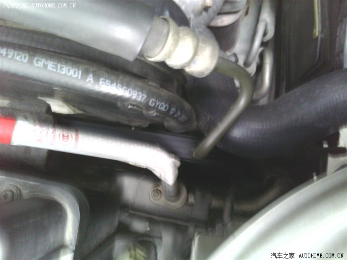

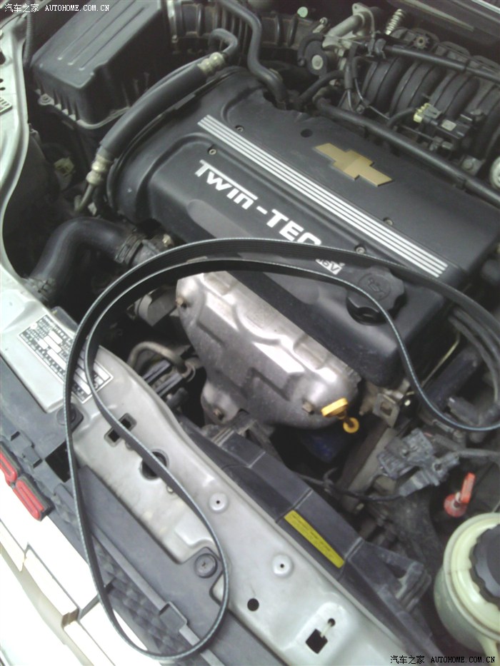

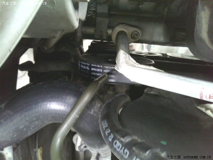

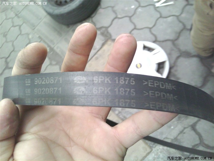

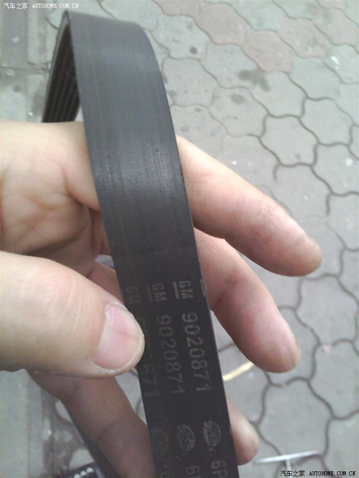

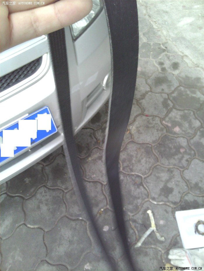

新的皮带...  记住了 是6pk1875 啊
装好了

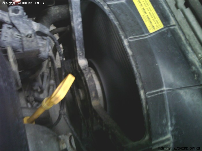

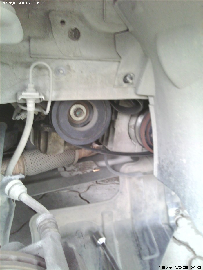

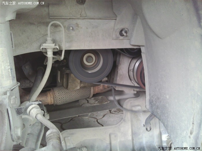

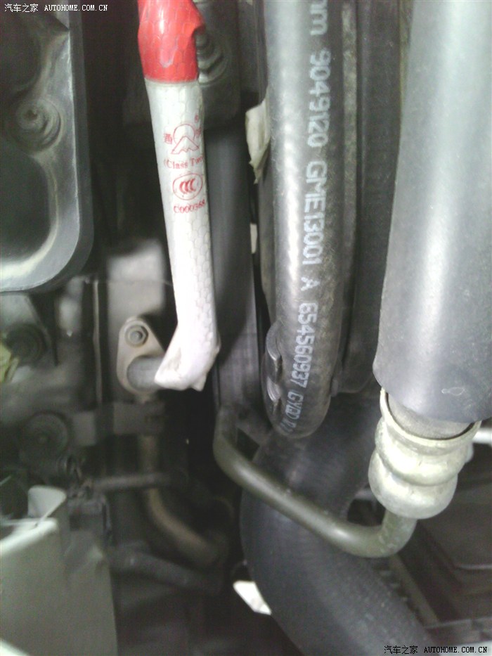

拆皮带了说真的沒难度..拆了下面的档泥板在用美花板手压上涨紧器在马上一把皮带就岀来了....装上去时等于装自行车
链子一样转一下曲轴就滑进去了又不用调涨紧器..筒单

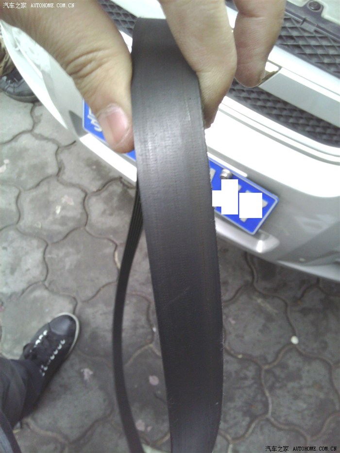

旧皮带12万公理还很新但变长了一点
新的装上去了着车了正常公做中

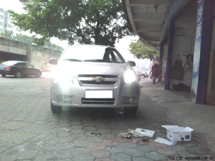

来看看灯吧好亮

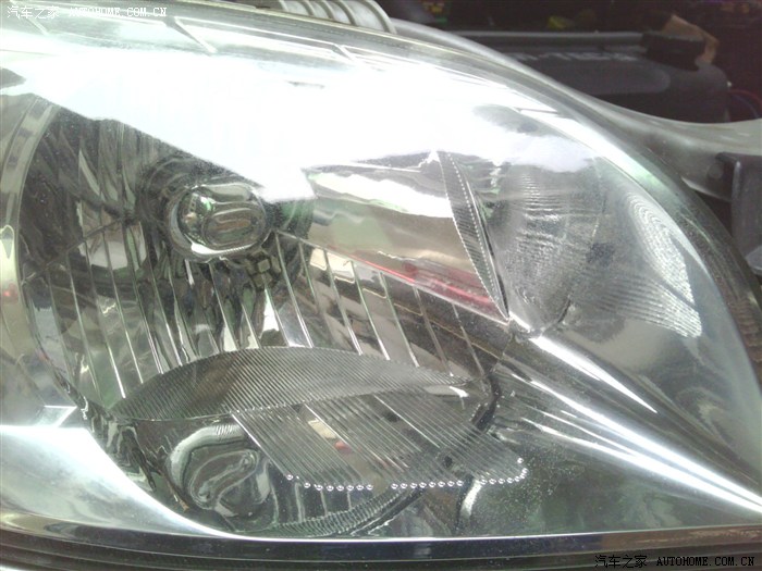

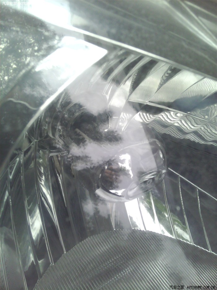

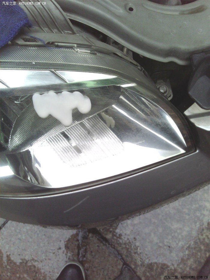

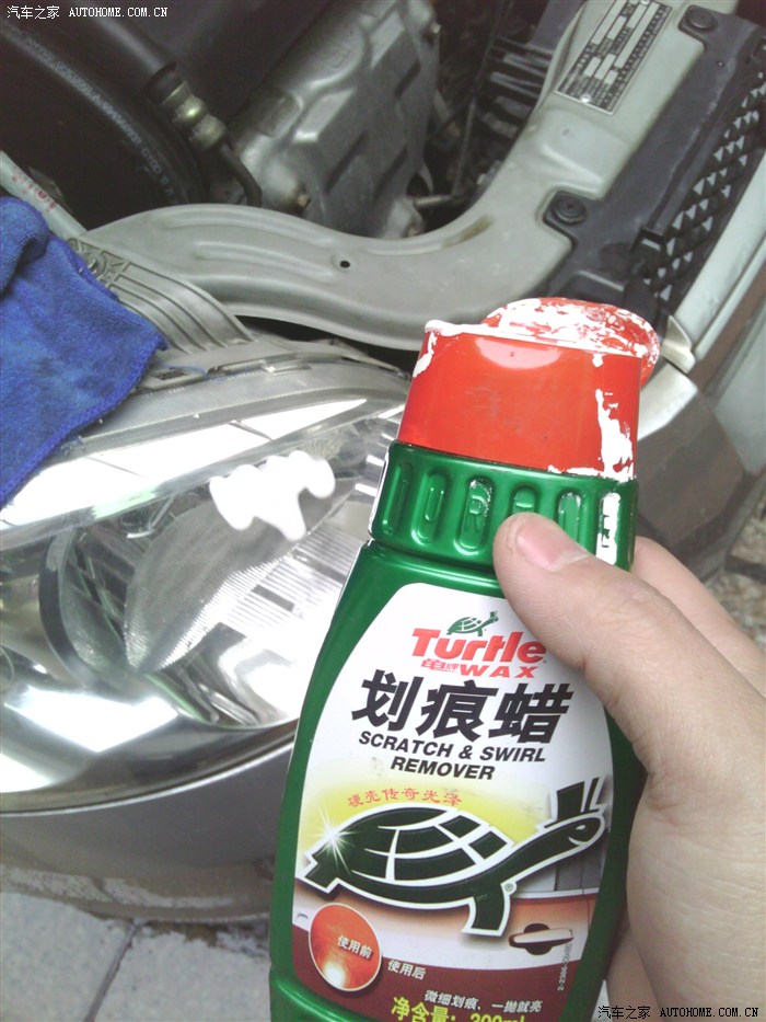

大灯来老化了10多万公理 用划痕蜡打磨下......好了一点......
报下次作业3m的专业大灯翻新和调下灯光脚度....线在左边的灯低了点加上灯壳老化的严重都是烈纹新装的灯效果很有限反射不出来....总知比原厂好
