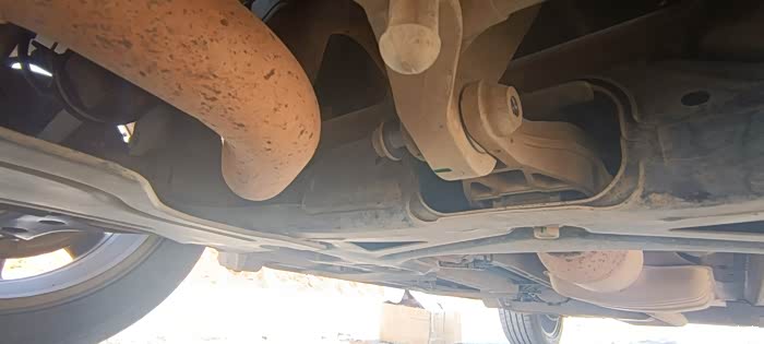

“上架”

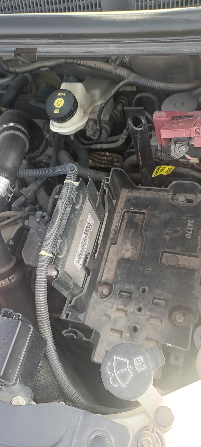

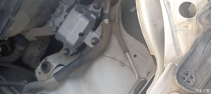

拆空气滤芯总成
油漆笔大概标一下原厂螺丝扭矩
顶底部拖住
拿下
螺丝胶保险一下
安装到位

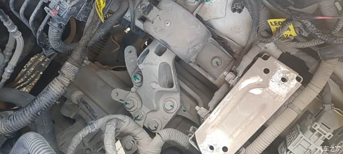

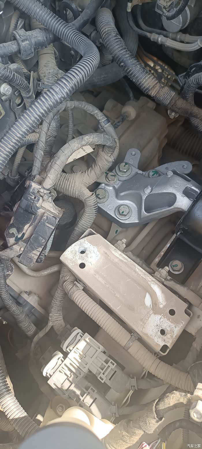

变速箱这边开拆

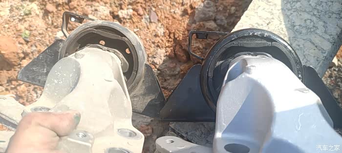

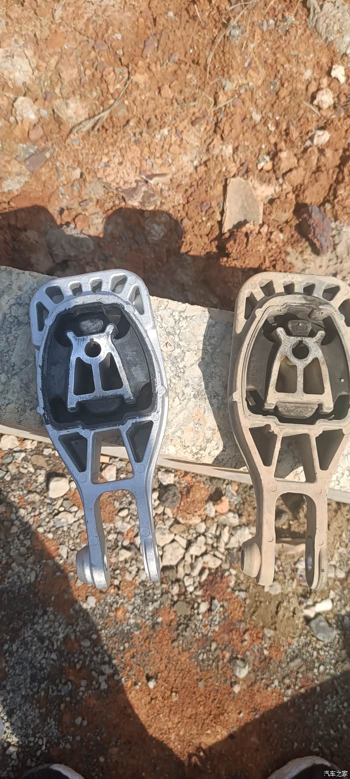

原车变速箱支架
新旧对比 ,旧的已经可以看到背后的洞了,新的没有间隙

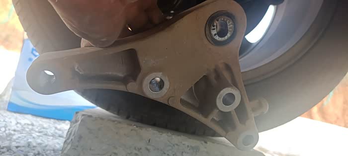

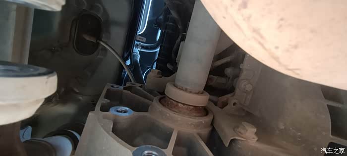

后扭力支架

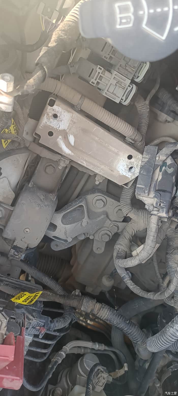

要拆附件支架,不然支架胶拿不出
图片往上第二个螺丝比较不好拆,可能我没有大飞
后支架只是轻微龟裂,可换可不换
总结,左右支架都下沉了估计两公分左右,液压支架已经没有液压油,十万公里记录。
