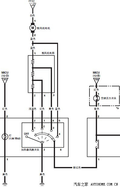

先看看电路图,看多简单的电路图

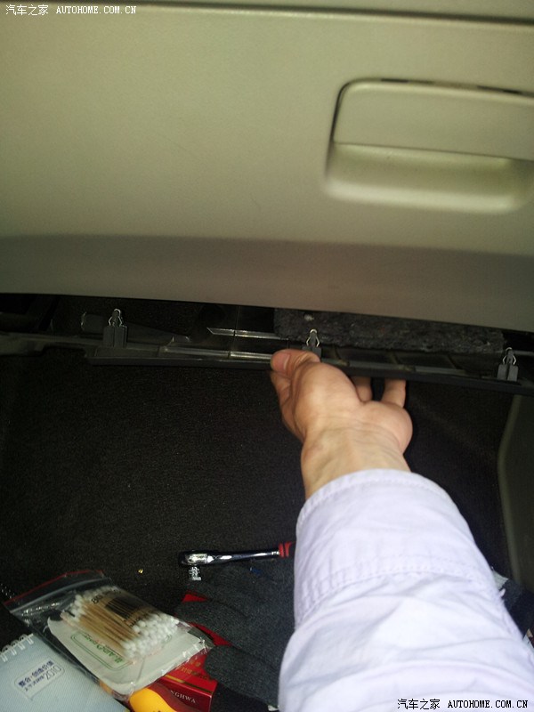

那就动手开拆吧,查了相关资料确定电阻在手套箱后面,从这开始拆

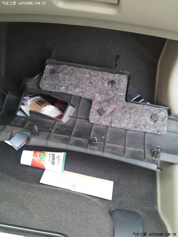

用力把下挡板拆了
拿下

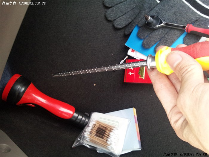

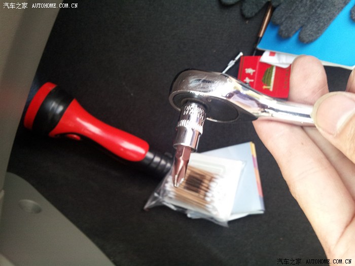

准备好工具,可伸缩螺丝刀
断螺丝刀

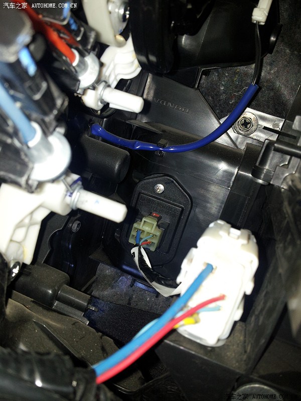

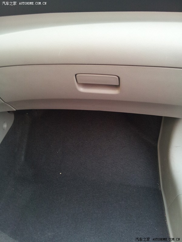

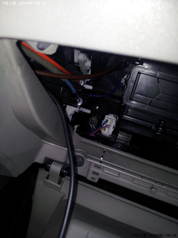

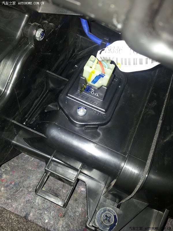

打开手套箱,好家伙,果然在后面
上面的螺丝用长螺丝刀从手套箱拆
下面的螺丝用短螺丝刀从下面拆
卸掉螺丝,轻轻一拿下来了

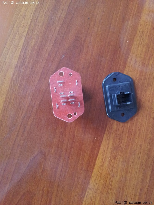

拔掉插线拿回家

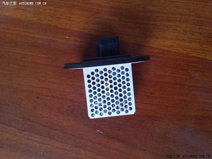

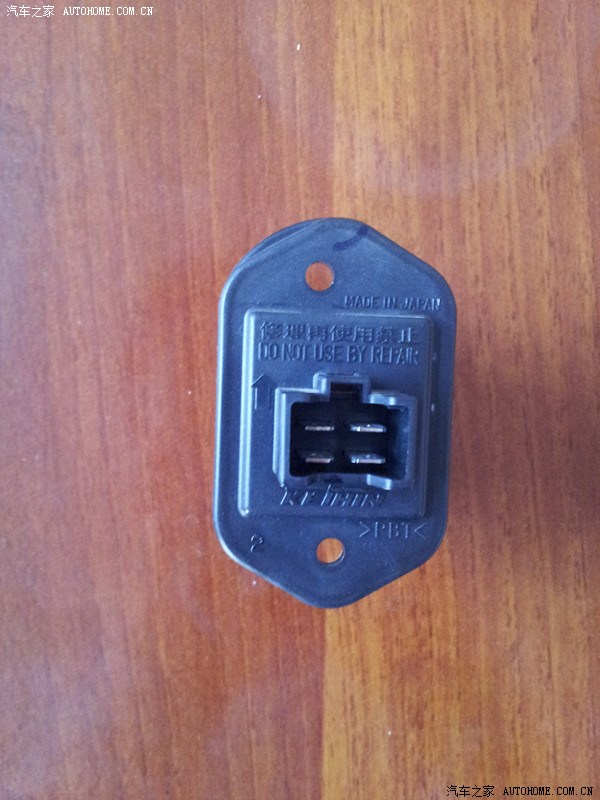

这东西既然是日本产的,难怪价格不菲,下面还有几个不知道是中文字还是日本字,反正读法和我们中国不一样,直接无视“修理再使用禁止”这几个字

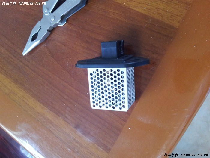

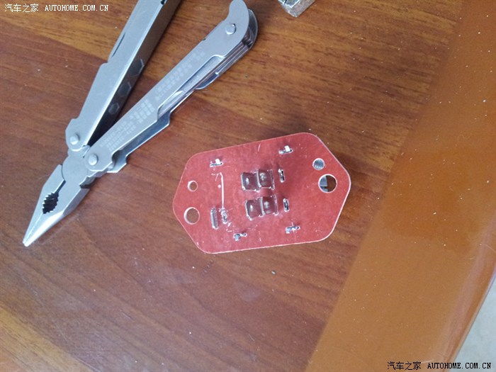

轻轻地拿掉屁股盖,用老虎钳把这几个扣打开了,拿掉那铁罩

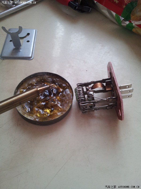

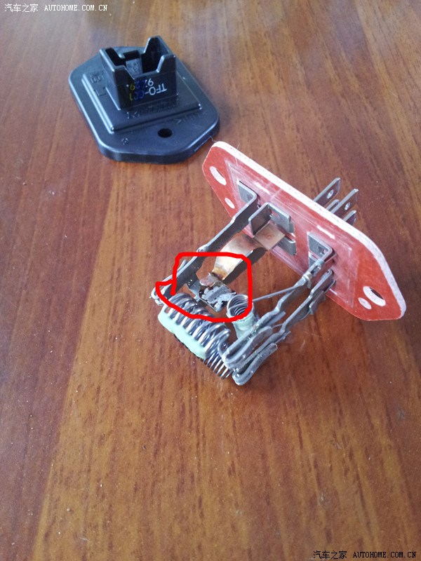

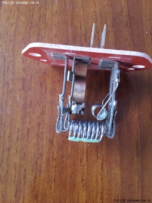

果然问题就出现这,这里脱焊了,估计温度高就弹开了,接下去该做什么可想而知
焊好它

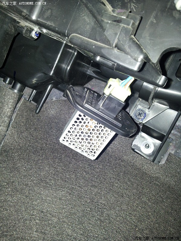

装回去
然后就是上车了,整个过程很简单

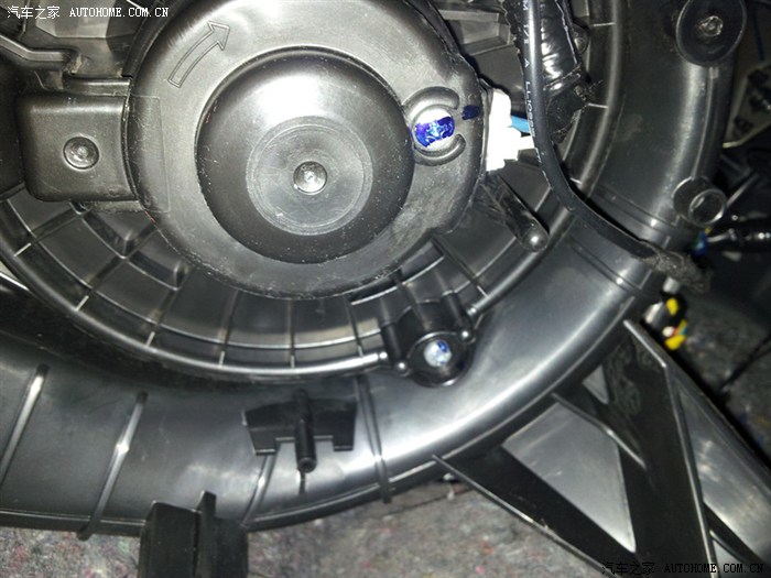

看看这就是鼓风机,要拆他也很容易,只要拆开红圈的螺丝就下来了,还有一颗没拍到。等下次再挂了,去TB买个自己换上,TB好像200多一个,4S太黑了要贵4倍
