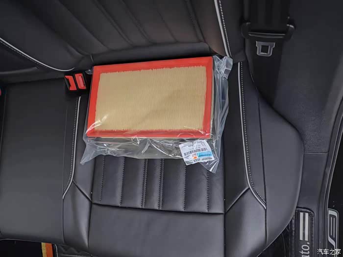

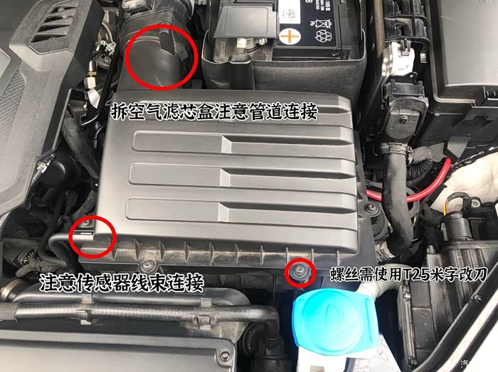

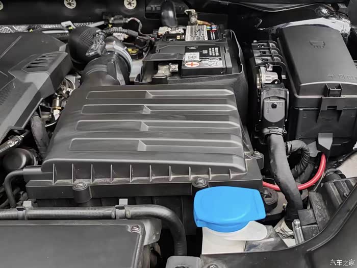

空气滤芯更换:
首先我们需要购买原厂的空气滤芯,这个是之前保养的时候在4S店购买的。

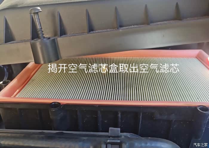

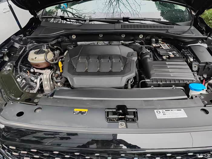

拆装空气滤芯时我们要准备一套米字形内六角扳手,或者至少一套T25的米字形改刀方便拆装螺丝。
因为空气滤芯盒上面还连接传感器线和管道不需要完全拆下来,只要抬起来可以取出空气滤芯就可以取出旧的空气滤芯就可以了。
更换新的空气滤芯在用T25扳手重新安装好螺丝就完成了空气滤芯的更换。

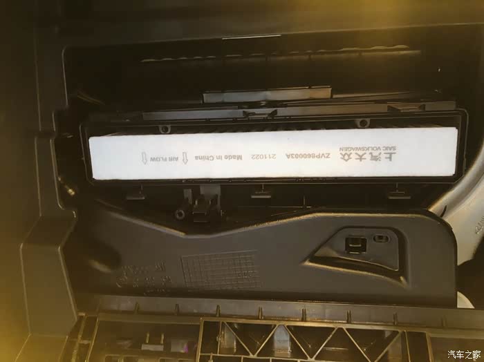

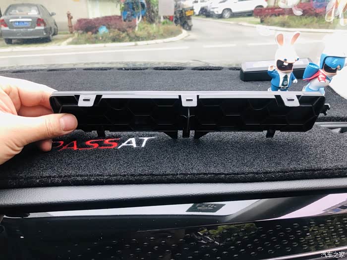

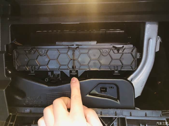

将手套箱放下露出空调滤芯防尘盖。
取出空调滤芯防尘盖。

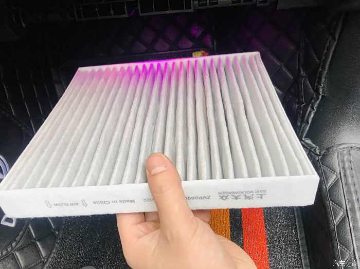

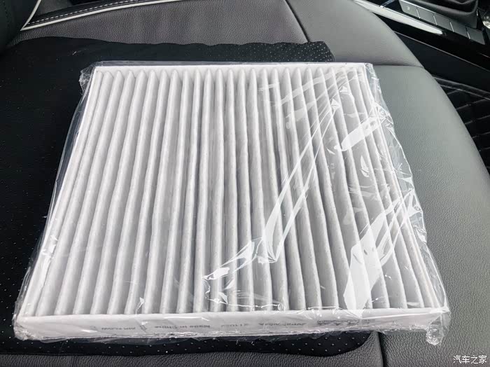

重新更换新的空调滤芯。

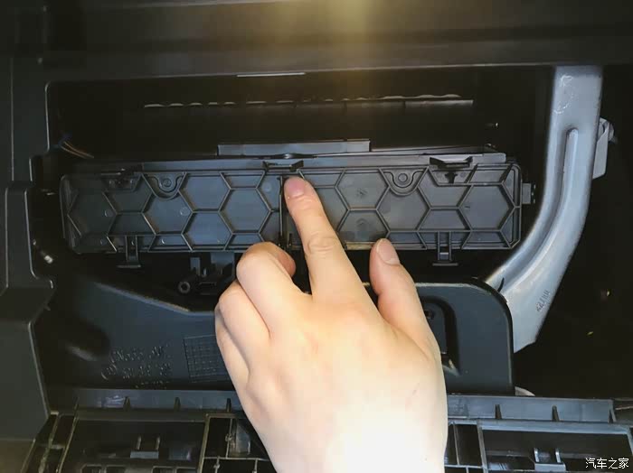

这里记得白色部分在上面不要安装错误。
重新安装上空调滤芯防尘盖。
