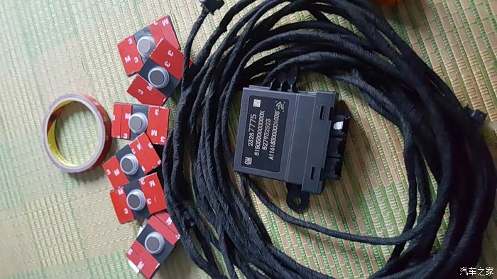

原车配套的控制器,线束,6个雷达头,商家还带专用转头。

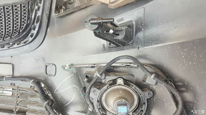

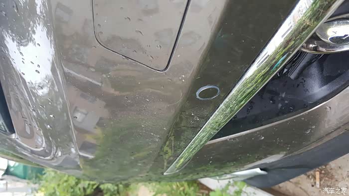

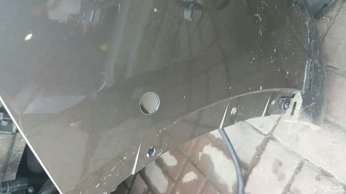

前保险杠内测都有雷达头的预留位置,打孔很方便。
打好的孔

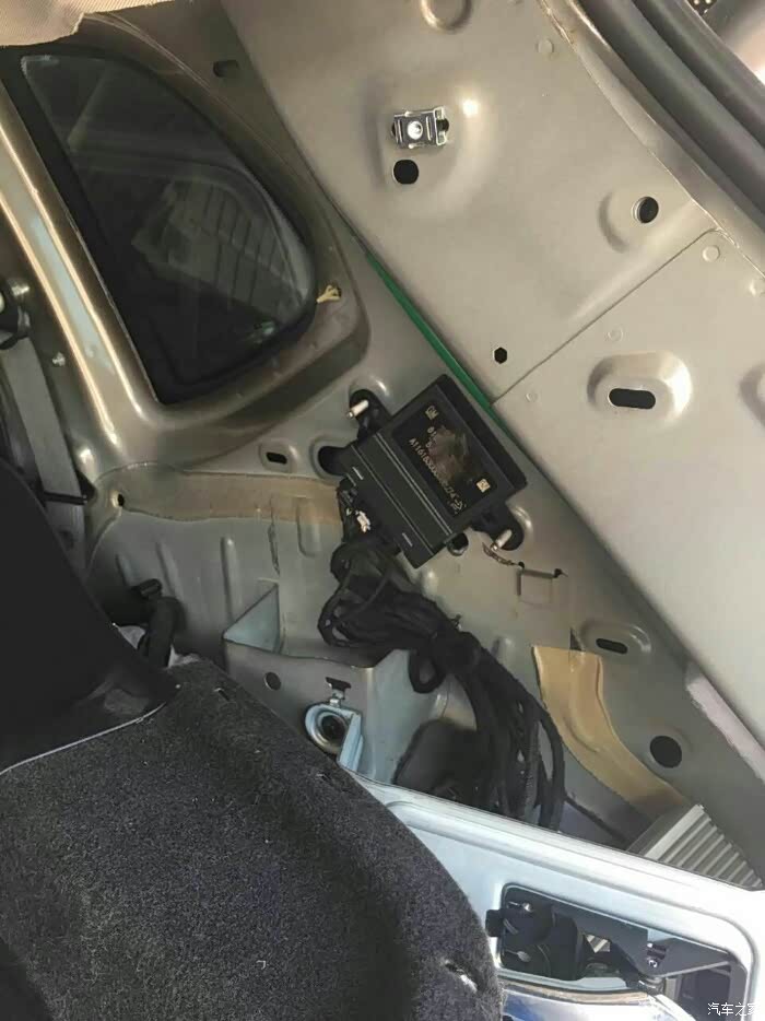

这个控制器在车后背箱右侧,安全带旁边的装饰版里,把原来的取下,再把新的按上,插头对位插好,不破坏任何原车线束 NB

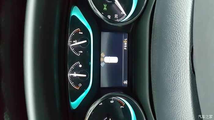

看效果。。
这感觉 立马变豪华了有没有,还有原车报警声音,红灯全亮报警声长鸣。比格满满啊
