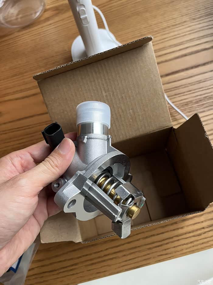

前阵子已经在网上下好单,购买了节温器和垫片,今天五一休假在家,外面下雨不方便,就在地下车库自己的车位进行更换作业吧。

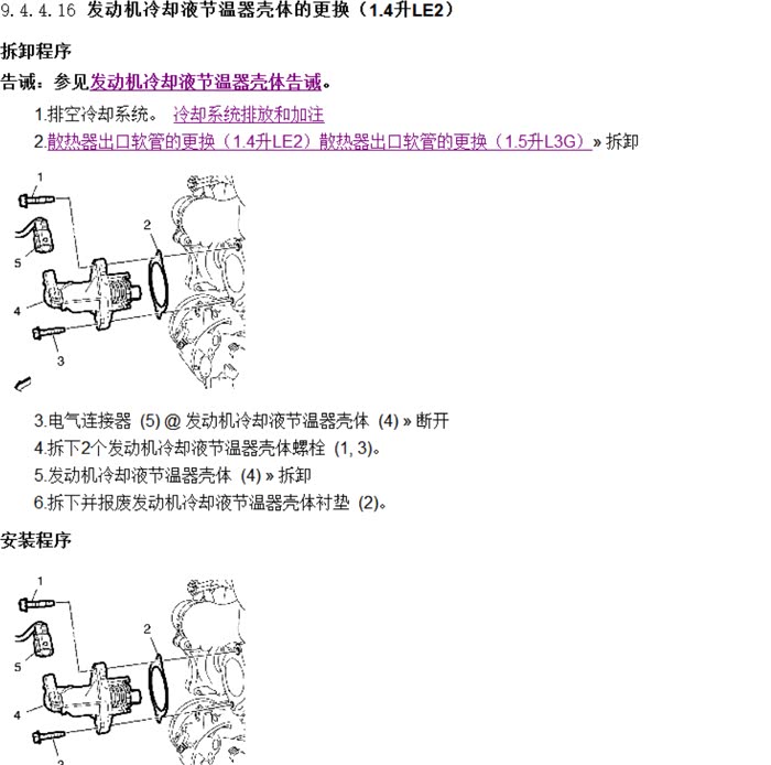

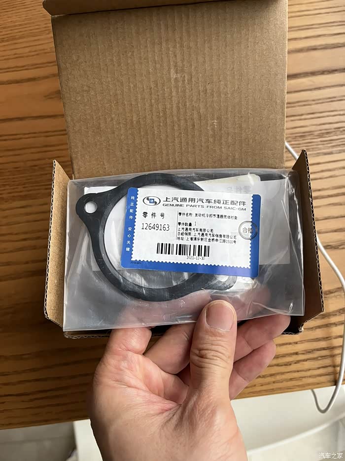

维修手册说垫片也要一起换掉
新的节温器

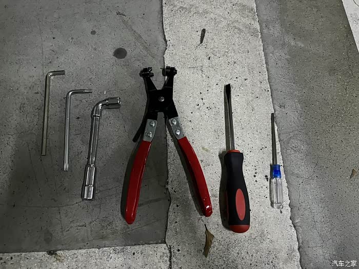

1.4T的车车头塞的满满的,作业难度确实有点大,首先先看需要的工具吧。
工具从左到右分别是:5的内六角扳手,T30星形扳手,10mm的套筒扳手,卡簧钳,一字螺丝刀一大一小

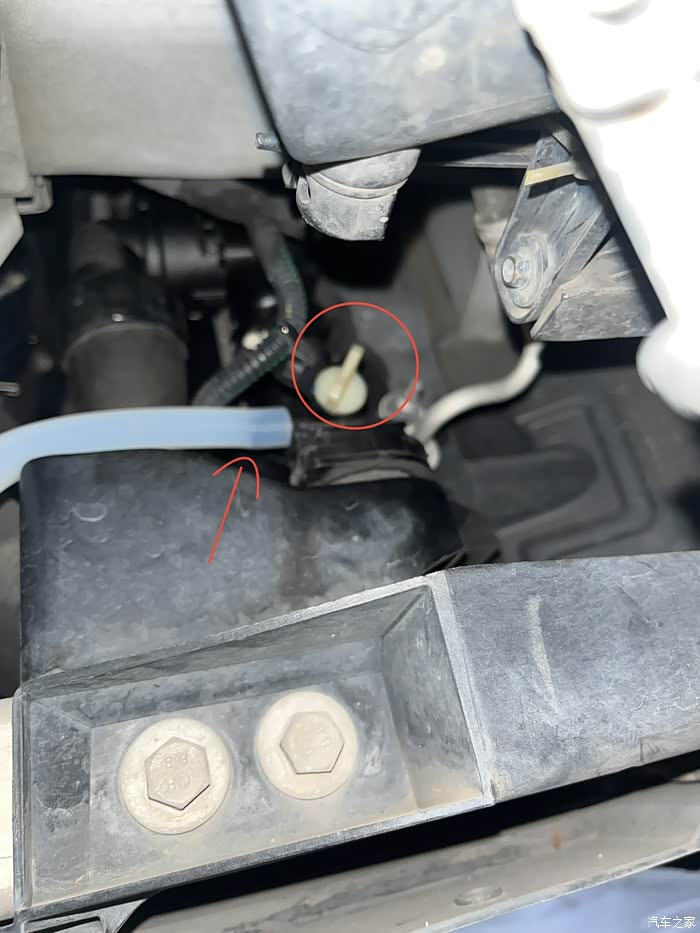

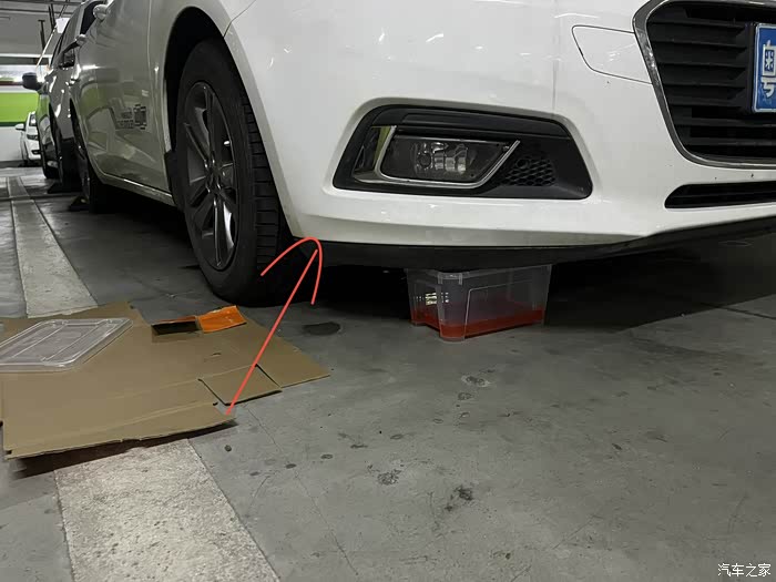

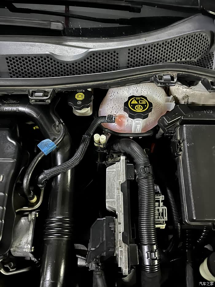

先排空冷却液

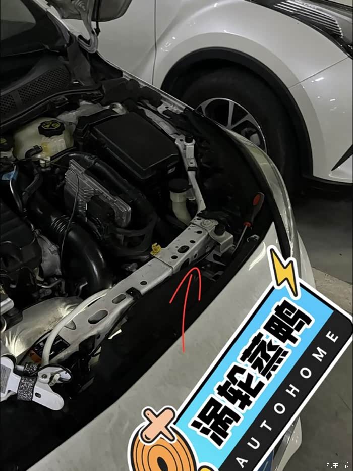

放水开关在车头箭头的这一侧
箭头位置我先接了一根直径10mm的硅胶管用于引流冷却液,冷却液我年初才换的,还可以再利用。圆圈位置是放冷却液的开关,逆时针拧松好几圈冷却液就可以流出来了

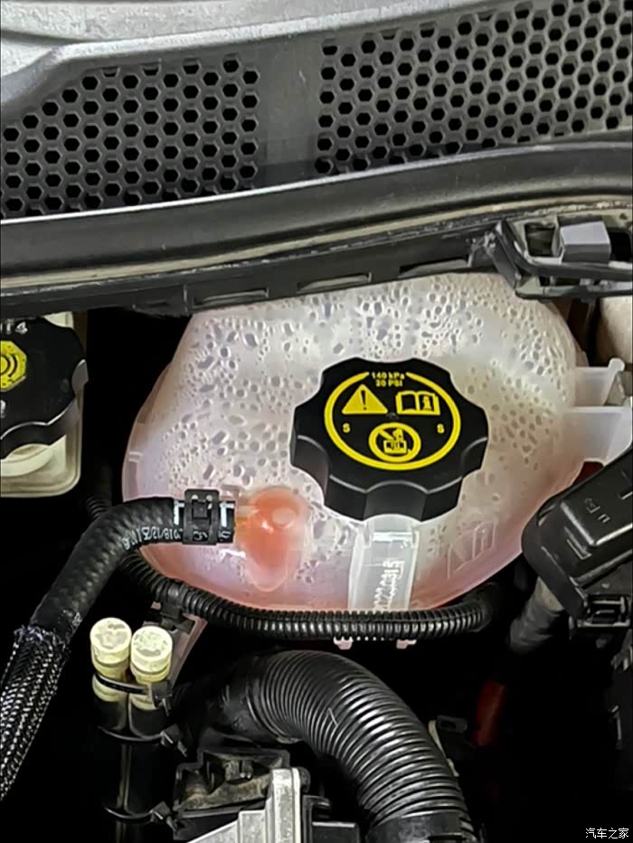

此时再拧松水壶盖子可以加速冷却液的排放

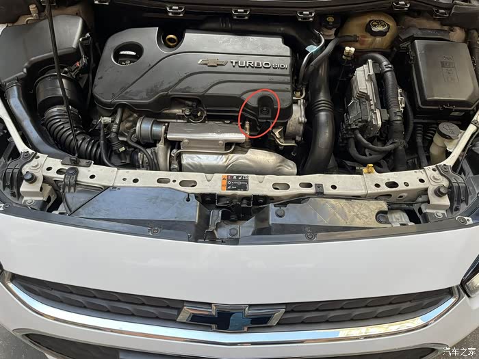

冷却液排空后拧紧排水开关,拆发动机盖和拿掉海绵
用星形扳手下掉图示圆圈内的螺钉,拧松机油盖后就可以把发动机盖和海绵拆下来

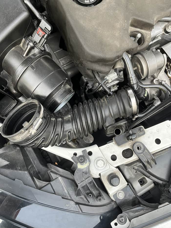

拆掉下图的两根风管
按压箭头处的卡扣,捏住整根进风管就可以拆下来了

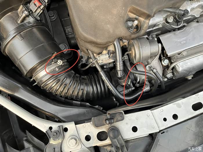

拧松两个卡箍
拆下来的空气滤清器出风管

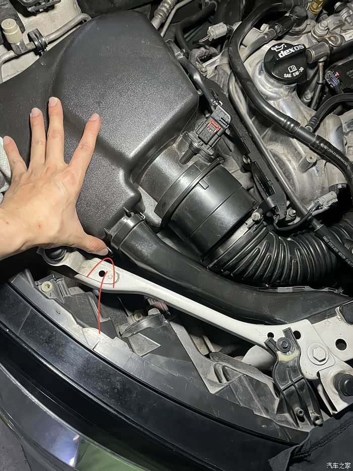

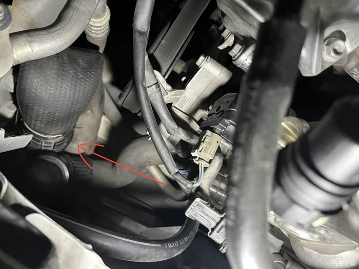

拆空气冷却器进风管接头
卡箍松掉并取下来
把刚松下来的管子弯折到旁边,等下方便拆节温器

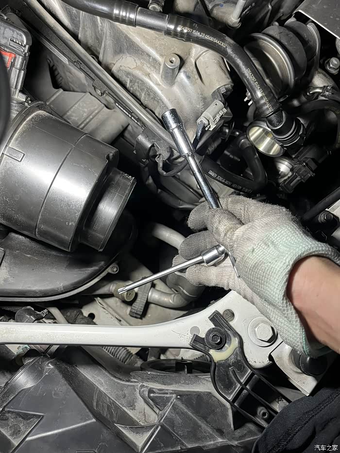

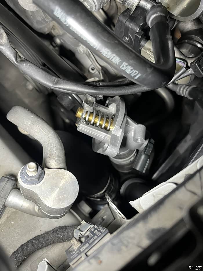

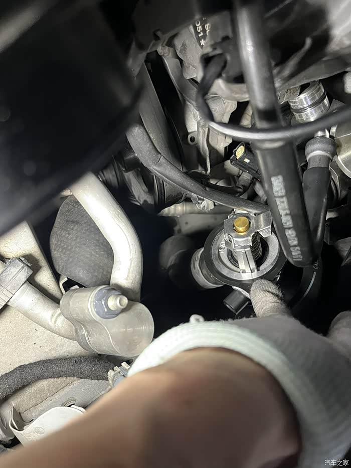

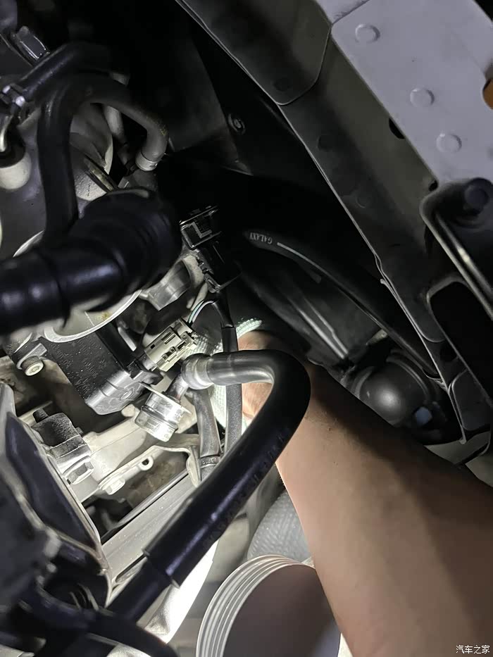

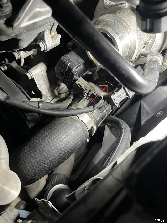

现在就可以拆节温器了,用10mm的套筒扳手,因为作业空间太小,基本都是摸着盲操作的
没办法拍图,就直接借用维修手册的图片吧
套筒不够长,自己用星形扳手套进去接长才把节温器螺钉拧下来
节温器取下来后使用卡箍钳把卡箍松掉(注意标识硅胶管接节温器的位置)。因为车子年份较高,硅胶管和节温器基本黏连的很紧,需要用一字螺丝刀撬松,这样就可以把旧的节温器取下来

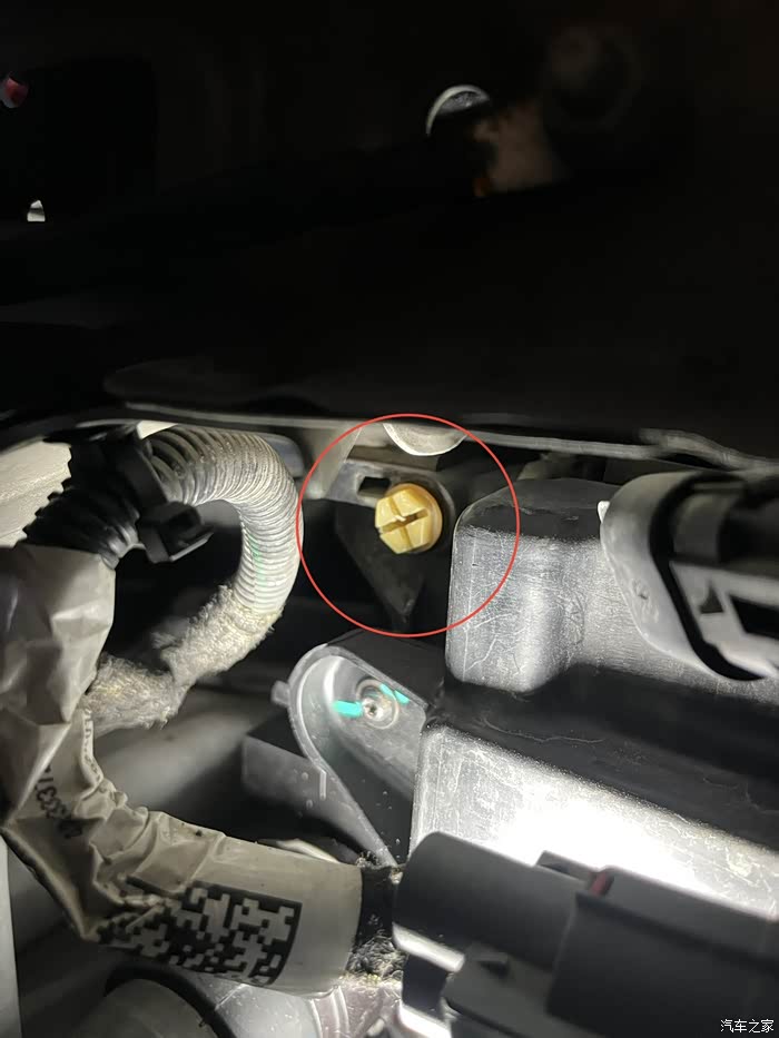

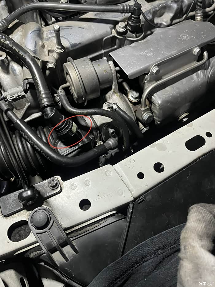

所有接口和零部件原路装回,加冷却液前先拧松冷凝器的排气螺钉
排气螺钉在冷凝器的大概位置
排气螺钉逆时针拧松

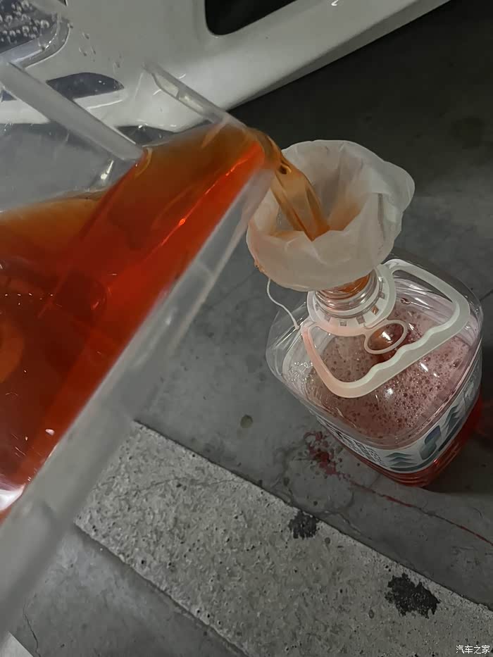

我的冷却液是再利用的,先用无纺布过滤下
加冷却液过程中注意观察排气螺钉,刚好有冷却液流出就马上拧紧螺钉。接着加冷却液到接近冷却液水壶回流管1-2cm位置停止
