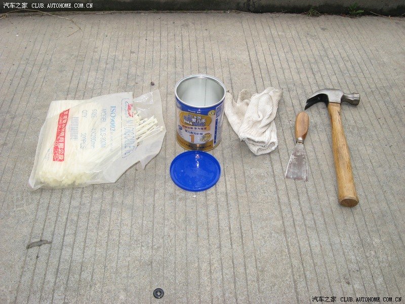

工具:依次是1、自紧扎带,安装好后可以固定.2、我家小丫头的奶粉罐,她太挑食,只喝奶粉,不吃罐子.浪费啊,于是我拿来装肥皂水,润滑胶圈与弹簧.3、手套。4、油漆刮刀,5、榔头。这个地方解释一下为什么要用油漆刮刀,悦动的后弹簧用的B号胶圈太长,要割掉一点,否则会互相技压,装不上去,我家的美工刀刀片太软,没法割这么厚的橡胶。手头只有这个油漆刀了,也为后来的受伤留下了隐患~~~~。5的榔头不是用来敲的,车附近没有砖头,就用榔头顶在车头轮胎下,防止千斤顶把车升起来后滑动。

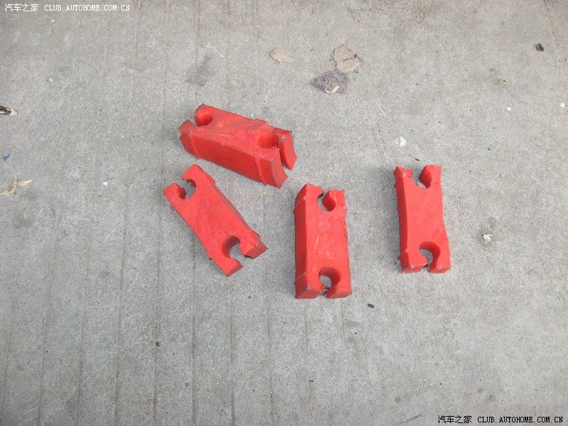

后弹簧用的B圈,割下来的多余的部分。前弹簧的A圈不需要割,正好。就是用油漆刀慢慢划下来的~~~~~划的时候要注意,两头分别割下来一点,不要只割一边,保证弹性对称,因为胶圈中间有几个孔洞,增加弹性的。不能偏了一边去。

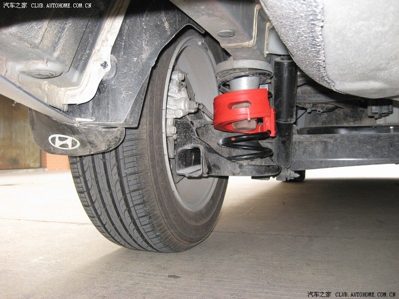

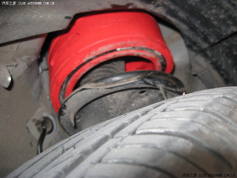

看效果,后面的
前面的
安装其实很容易,前面的,把轮胎用千斤顶升起来,就可以直接套上去,不要卸轮胎,后面的要把轮胎卸掉.
装的时候有个技巧,胶圈最终按说明,尽量在弹簧中间部位。不过在安装的时候,没必要一开始就从弹簧中间部位塞,从最下面最好下手,也容易套,套上去之后,由于有肥皂水的润滑,用手旋旋就旋到中间位置了。如果发现旋不动,说明弹簧没有完全卡进去,我就出现过这个情况,以后的同学可以少走弯路

看效果,后面的
前面的
