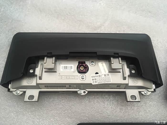

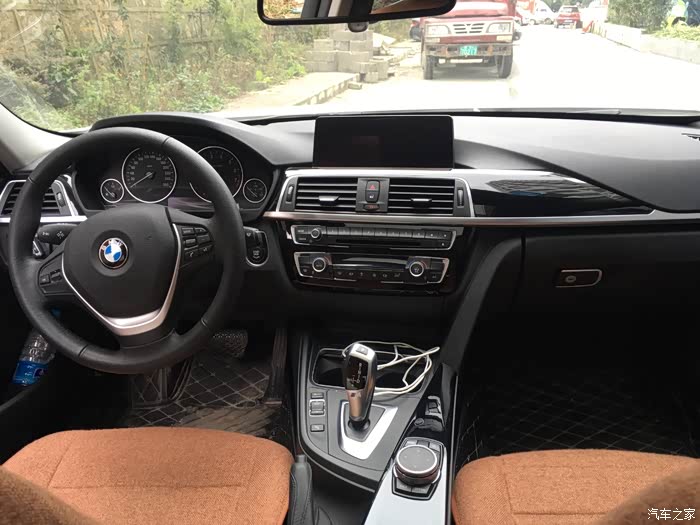

这个就是8.8寸NBT蓝光大屏,没有选择更大的10.2寸是因为这个够原装,不喜欢山寨的感觉,也不要割仪表台,而且个人不喜欢10.2的那个边框亮条,这个可以无损安装!

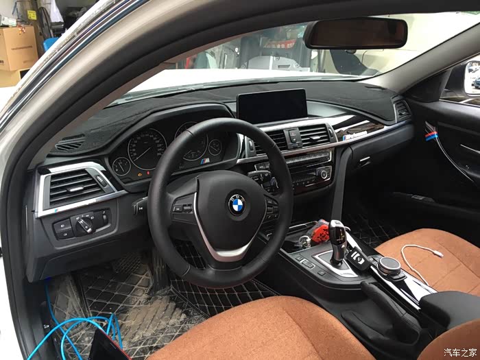

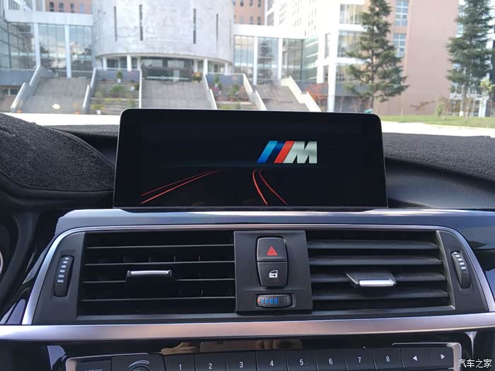

安装大屏,自己动手安装的,用电脑刷了一下隐藏,更改显示方式为宽屏显示,其实安装挺简单,首先是拆中控面板,卡扣结构,从右到左直接撬,然后直接拔出来,大家记得弄的时候用抹布做点防护工作,因为钢琴烤漆确实容易刮花,大屏只有两颗固定螺丝,型号是t20的螺丝,记得取螺丝的时候用左手托住螺丝,千万别掉下去了,不然就完蛋了,背后只有一个插头,拔出来就好了,记得插头有一个小卡子,然后拔的时候很费力,记得把那个卡子抵一下就好了。安装好后用刷隐藏线连接电脑刷隐藏,连接车辆后获取ECU列表,进入63模块,记得是双击,把原车窄屏显示更改为宽屏显示,写入操作,OK!大屏就可以点亮了。
刷了一个m开机画面,特别喜欢,哈哈!这里告诉大家:宝马的主机是从你解锁就马上开始通电,主机就开始启动了,所以很多车友说看不到开机画面,你得解锁后快速进入车内,然后打开电源开关,这样才可以看到开机画面!另外哈曼主机按住音量键15秒会自动重启!你要真想体会一下,这样马上就可以看见开机画面。隐藏刷了雾灯转向辅助照明,锁车滴滴声,启停记忆,开关不终止升窗,倒车4个车把手亮灯,安全免责提醒,转向灯闪6次,基本上都是些比较实在的功能!推荐!现在自己买了隐藏线,贵阳地区的车友可以找我,免费刷!

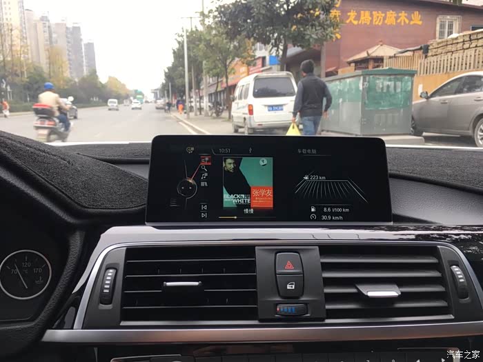

停车场内,大屏效果!这里告诉大家,原厂大屏是自动感光调节亮度的,逻辑就是,外面越亮,它就越亮,外面暗,它也会降低亮度保证安全驾驶不刺眼,哈哈,装了大屏心情愉悦!终于不用在纠结内饰了。

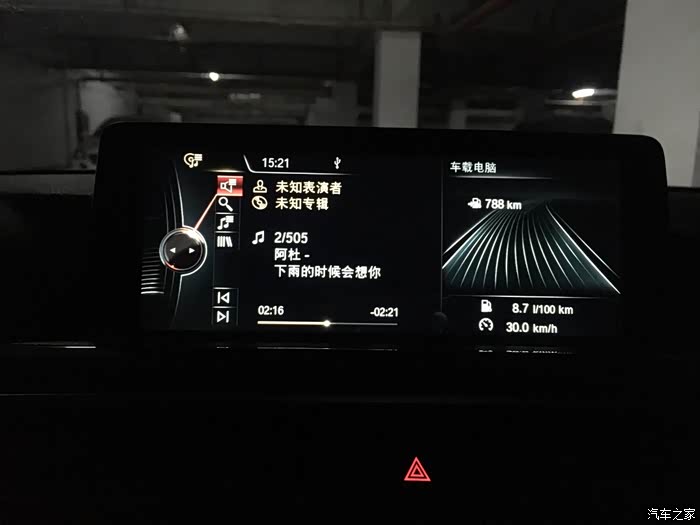

旋钮往右拨,大屏即可分屏显示,右边可以选择分屏显示的内容,一般都是车载电脑内容,可以显示油耗,续航里程,平均车速!

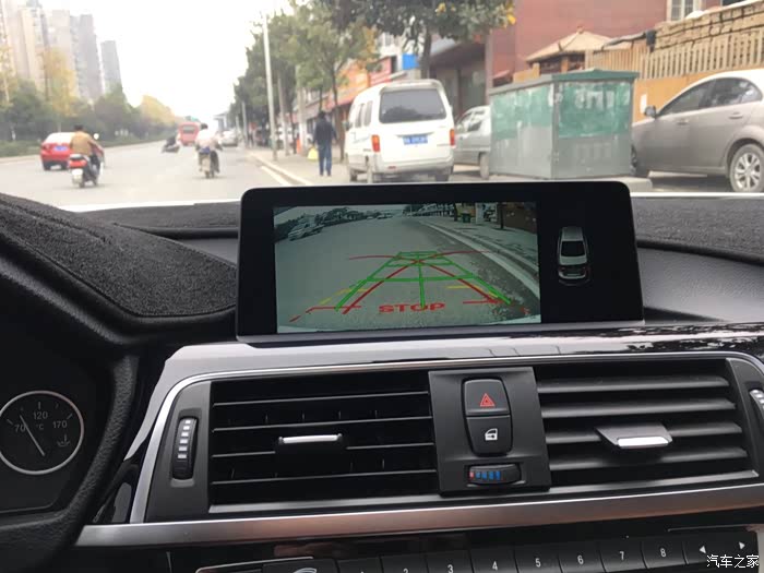

大屏显示的倒车影像效果,倒车影像是副厂的,就是加了一个解码器,比原厂画面大多了,摄像头是三木高清的,无论是白天还是晚上都超级清楚!这个好评!!!

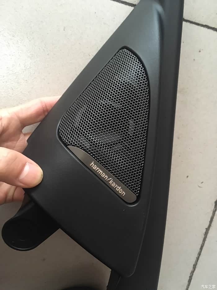

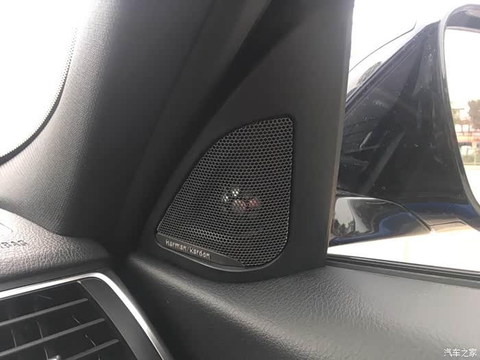

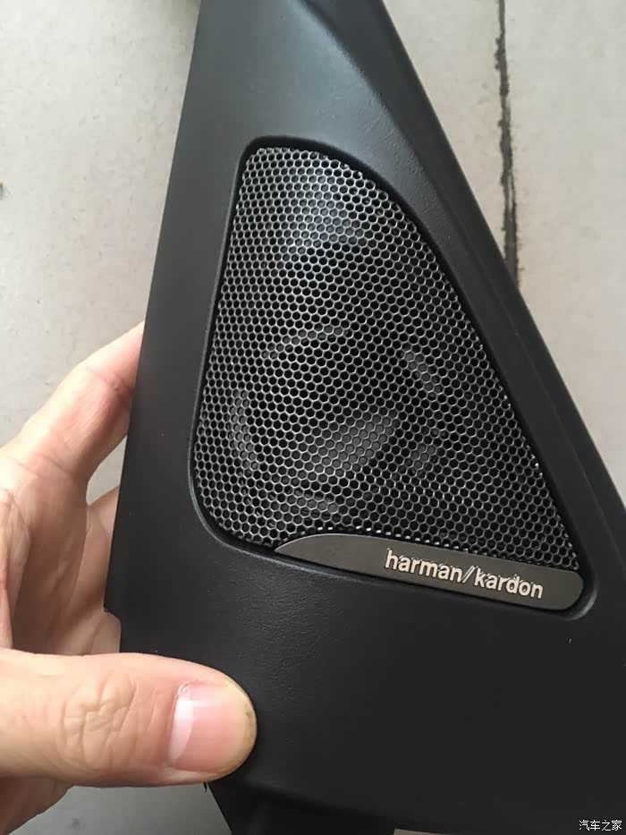

哈曼卡顿高音喇叭罩,副厂的,比原厂便宜几百块,都是塑料件,整体质量差不多!很精致!
哈曼卡顿标志!**还是有的,哈哈!

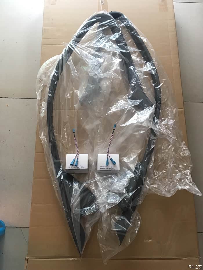

全家福,喇叭套装带2个无损的安装线,直接插到中音喇叭上,但是如果换了哈曼中音,这个线就不需要了,因为哈曼喇叭自带2个输出口,一个可以单独接高音喇叭。

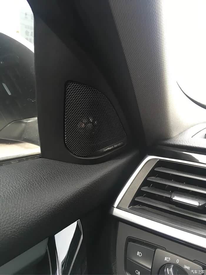

右边哈曼高音的效果
左边的高音,加了高音喇叭后,整体提升明显,从无到有嘛,好看,好听,花钱不多的改装,推荐!

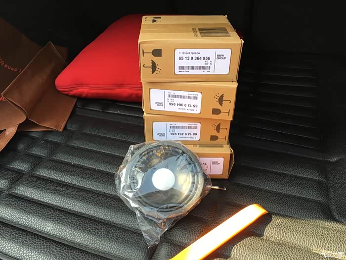

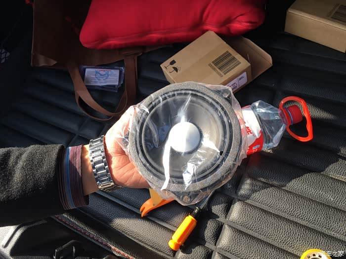

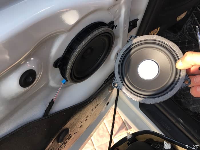

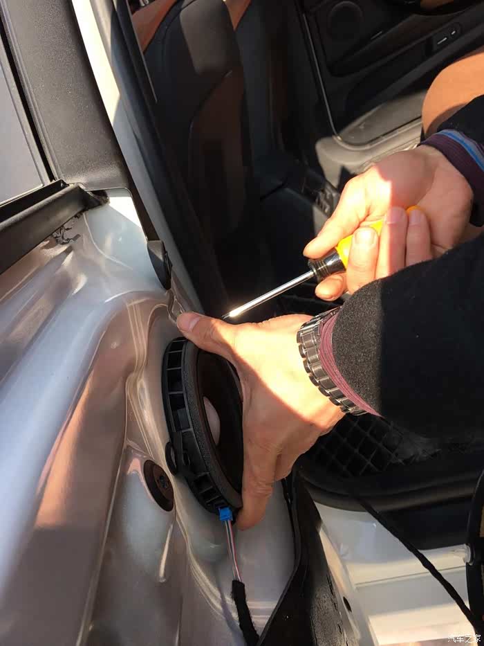

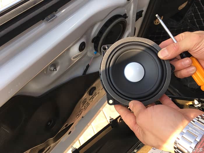

哈曼卡顿中音喇叭,买了4个,这个是无损安装,直接替换!
哈曼中音喇叭,比原厂强太多了,人声甜美,醇厚,清晰!这里告诉大家:喇叭并不是越重越高,后面的磁铁也不是越大越好!改装音响前后折腾了几次,终于明白了很多,别被商家误导了,匹配才是最好的选择!毕竟宝马的喇叭解构布局是很科学的,差就差在喇叭的质量上,其实要求一般的车友,换几个喇叭即可带来质感的提升,这不是瞎说,是经过和很多车友对比得出的结论!

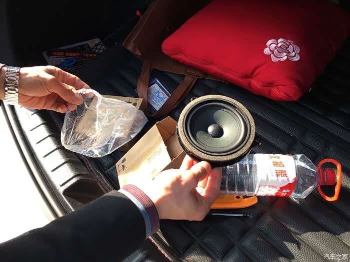

哈曼卡顿喇叭比原车喇叭重多了,做工非常精细!有人说喇叭是假的,有人说是高仿的,渠道比较特殊,买之前特意和进口原厂哈曼中音做过对比,无论怎样聆听,音质都是完全一样,螺丝位置和原车一样,好评!

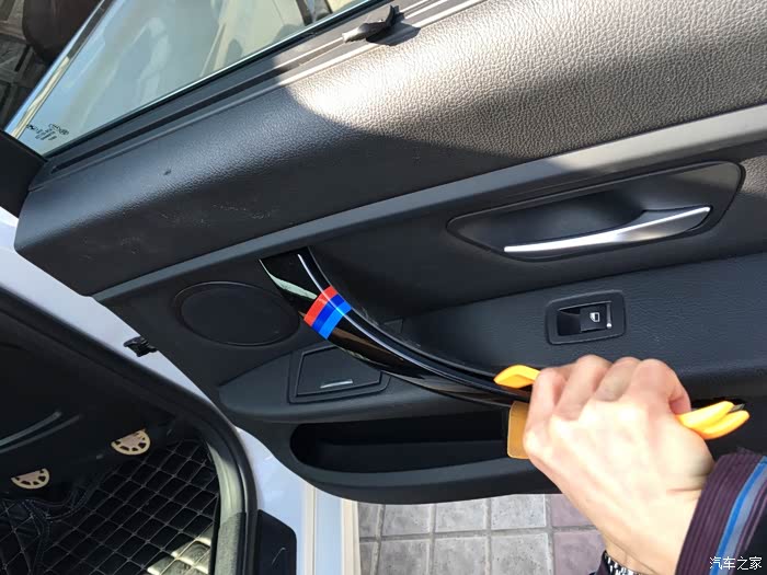

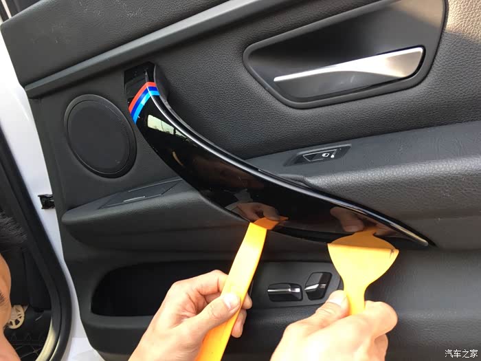

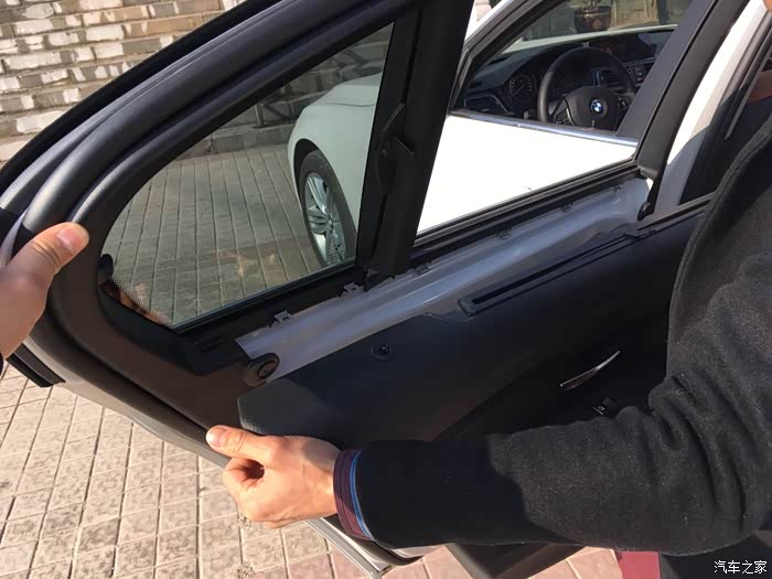

首先拆门板,其实没有那么难,首先把门板拉手撬出来,拉手下面设计了撬的孔位,这点宝马做得很好,记得别把拉手弄花了,适当保护一下,撬的时候不要一步到位,得多撬几个点,用巧力!
撬的时候注意不要一次性撬开,慢慢撬,一点一点撬松,这样不会损伤一点车。
拆门板,跟拉手一样,多点撬,先撬松,然后用手拉出即可,然后装哈曼中音喇叭,取下拉手螺丝后,撬门板,如果直接用手扳就好了,注意检查一下卡子别掉了,我是找了一个人帮忙扶门板,这样做的好处就是门板上的线全部不用拔掉!
拆门板很简单,首先把拉手撬开,然后有两颗固定螺丝,门板也是卡扣,撬开即可,没什么难度
原车喇叭和哈曼中音对比,原厂喇叭拿在手里显得很廉价很寒酸,当然了,音质也是比较垃圾!

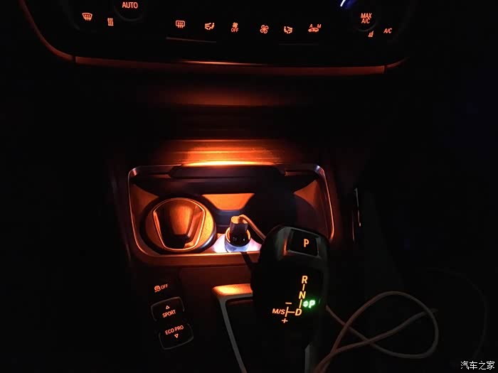

群友推荐买的烟灰缸氛围灯,直接对插,安装超级简单!就是价格贵68块钱,晚上效果挺好的!无损安装!

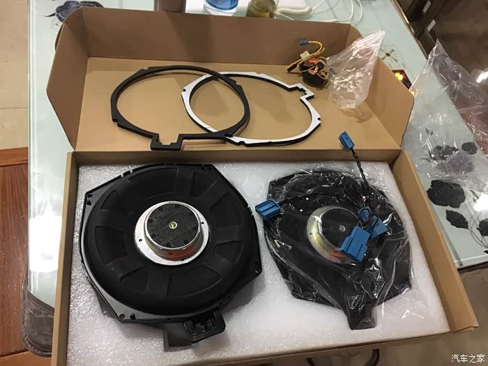

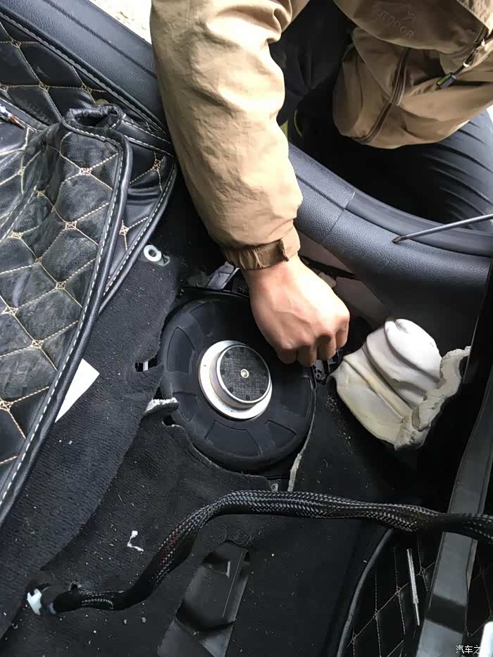

哈曼卡顿低音,本来没打算改低音的,哈曼2高4中驾驭人声非常轻松,耐听,舒服,但是低音的缺点又暴露出来了,于是,改!

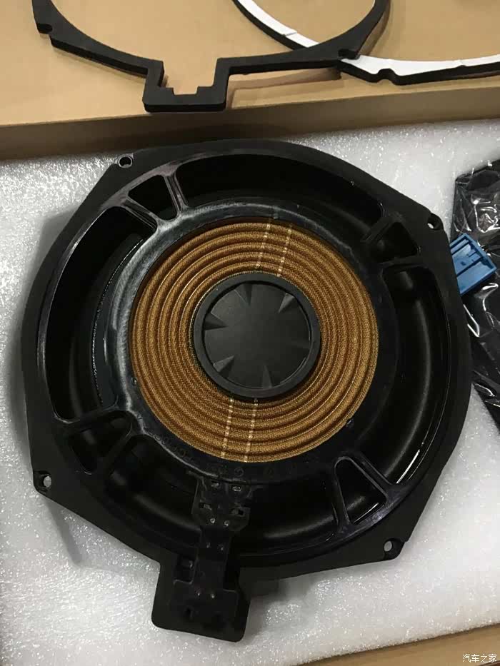

哈曼低音8寸,不用单独加功放推,原车哈曼主机即可爆发出强劲,扎实的低音,效果非常不错!关键还是无损安装的

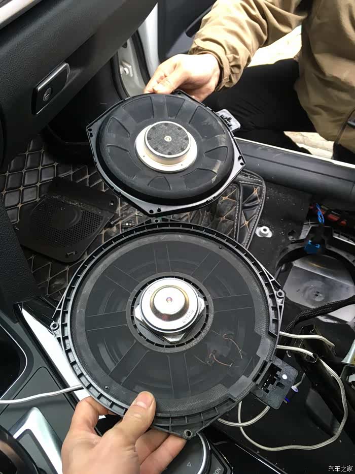

哈曼低音和原车低音对比,真没发直视,份量是原车低音的3倍
哈曼低音有安装很简单,替换就好了,最后把音色调整到默认,试了几首Dj,小心脏还真有点受不了,哈哈!整体效果非常满意,低音醇厚,有力,歌曲更有震感力
