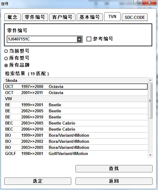

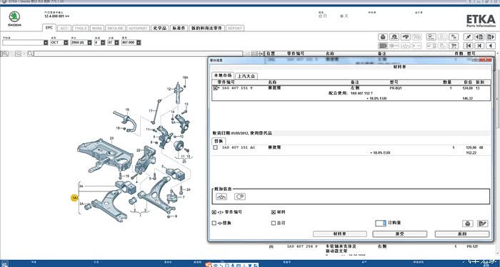

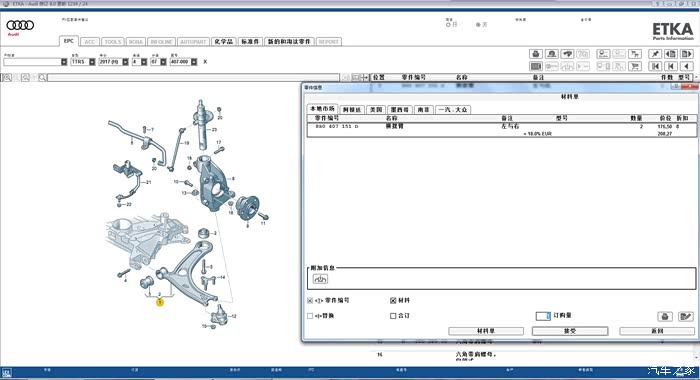

传说中的PQ34平台,大众最早的紧凑型轿车平台之一,你没看错这款摆臂只有一个模具,材料为双层冲压。当然这价格单位是欧元,汇率约为X8(折扣3并不是3择 是一个折扣类型,折扣是给销售公司的)从图片上看这个正宗PQ34在前轴比现在一些定位梢高的平台其实还复杂。
超批量生产的玩意的玩意在这个平台上第一代明锐(1996年)和奥迪A3 先于高尔夫(4代)登场。值得一提的是这一代的明锐在欧洲市场比捷达受欢迎。国内04年引进的明锐价格在20万左右之高的。有必要强调说明的是朗逸,蔚领,多代宝来 都是在这上面整出来的。当然同样的国产化后的下摆臂国产件和进口件其实区别还是很大的

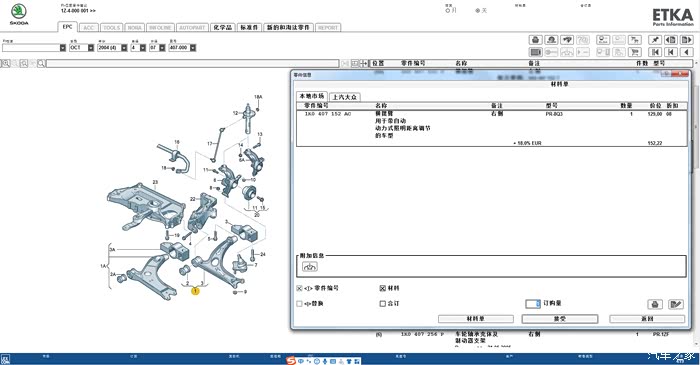

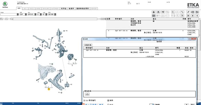

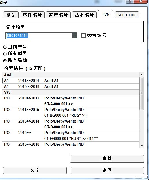

PQ25平台,下摆臂4mm单层冲压件,包含两个衬套,面上有一些打孔处理。
匹配度很高的超量产化配件 大众4大品牌的A0级别都运用这款。目前在售国产POLO也是相应国产该部件

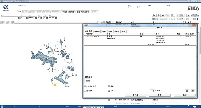

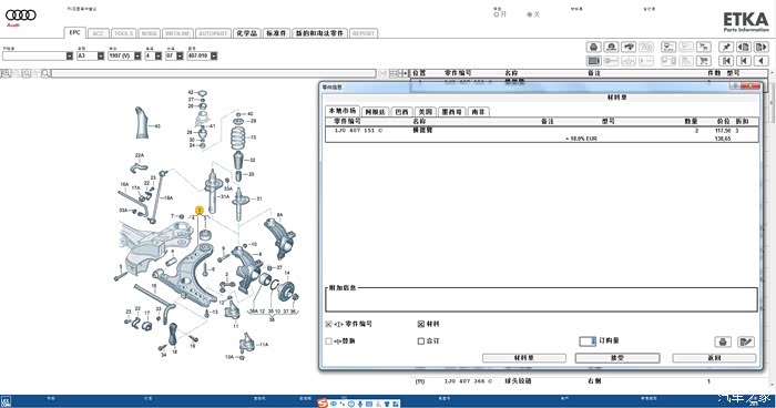

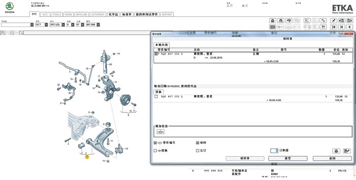

铝合金摆臂标注为AlMgSiCu,锻造系铝合金(标释为铸造可能是软件翻译错误)只开了一个模,反过来通用装置例外一边,通过左右球头来区分左右边 图中3前衬套都为同款1K0407182 摆臂总件含同款轴承头套,数量2表示拆分保存,价格就是整套一边价格。再强调一篇后面的折扣类别那是给销售汽车公司的,参考成本以出厂价或者以售出含税价为准
对应引入车辆国产按原件铸造铝合金摆臂配件号为5ND407153A,标注AlMGSi1(和进口件差了不止一个级别)和铸铁摆臂~(铸造铝合金网上可以500元左右购入一对)

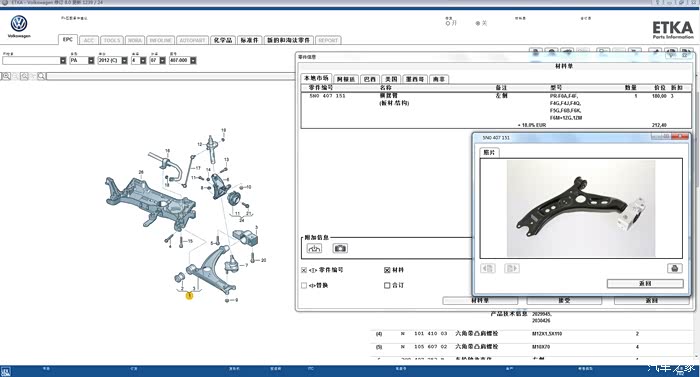

最早搭载PQ35SUV车型上面 在PQ4系列平台 该产品从2011 款PASSAT开始供应 本地市场 (镂空多出带轴承套)实物约4毫米左右板材冲压,成型后再焊接包裹活动梢杆尾部。较早采用高强度的板材制造的一款产品,加工难度相对比较高,价格高,实物上的焊接条给人感觉一种很吃力的景象。
进口件,面上有少许焊点(网上这款进口件价格一对在2000以上,假货焊接比原厂的光滑,但材料还是有明显区别)

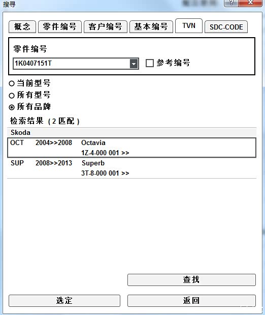

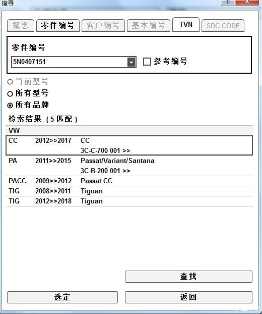

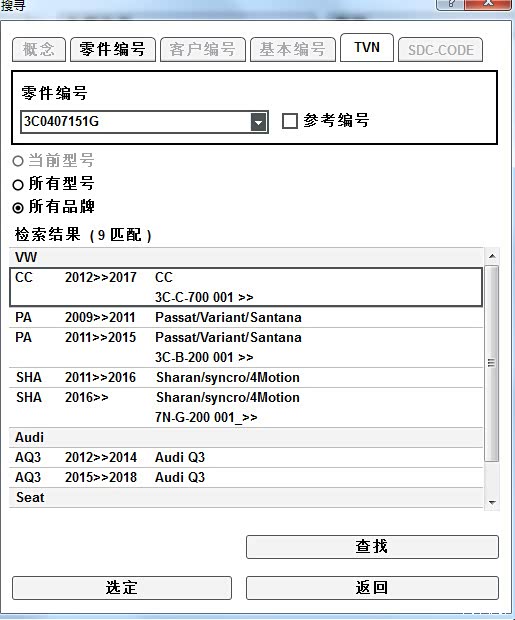

CC,passat旅行版,以及第一代PQ35途观和经典途观(还是第一代产品)国产化的途观和CC后期均采用铸铁件并没有引进原件或者根据原厂开模制作配件
PQ35以及拉大的PQ4x 通用的铸铁件摆臂 很多前后轴零配件其实都通用化的
超级量产化的零件,搭载在29种不同牌车类上,国产化的量也很大,表面上看国产原厂铸铁下摆臂稍微比进口件糙一些其余无任何无任何实际性的区别。

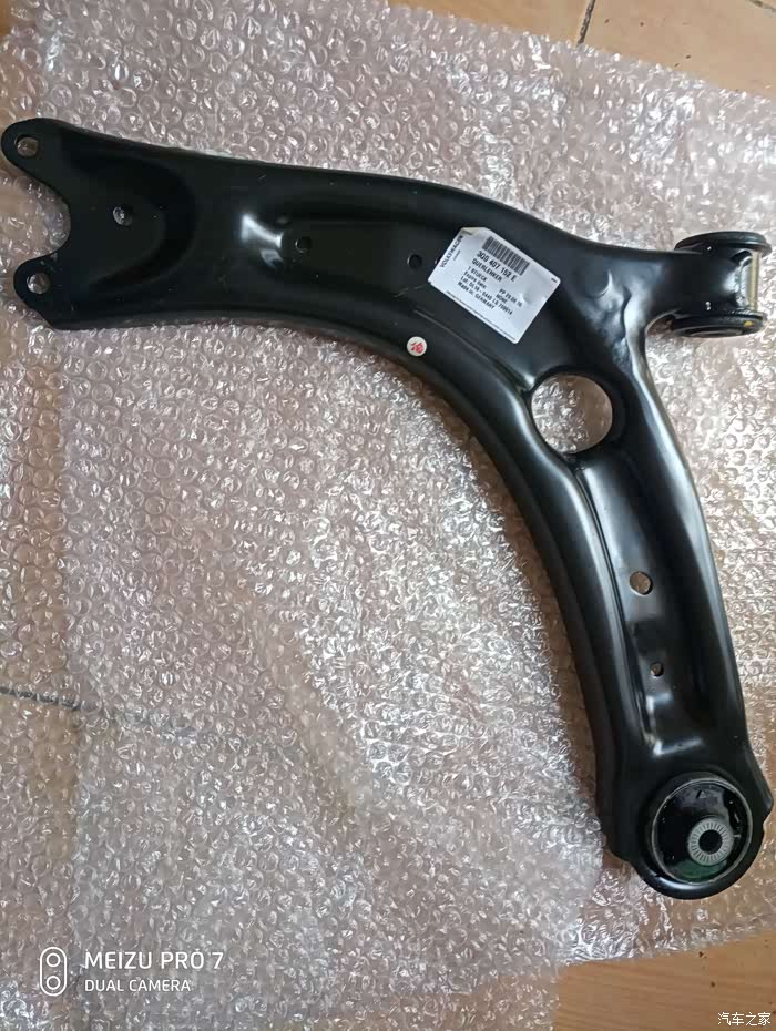

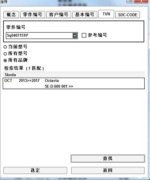

本来想上个代表性的PASSAT的,这是速派论坛我又是速派车主 这个必须给上个SUPERB(其实前轴都一个样)摆臂由于连接的改变多了一个后衬套 如图2 配件号为5Q0407183E 前衬套3配件号为5Q0407182 这些衬套这都是MQB通用件,特殊车辆有不同匹配。摆臂材料为是4毫米钢板冲压件,面上有加强处理痕迹。国产MQB-B是根据原厂件国产化制作的摆臂,前后衬套使用同款衬套,但摆臂板材有明显区别,同时焊接得比较粗糙。
进口件,在镂空处旁边,纵面方向,有明显的加强处理!国产非常光滑件 给人感觉就是一次成型。

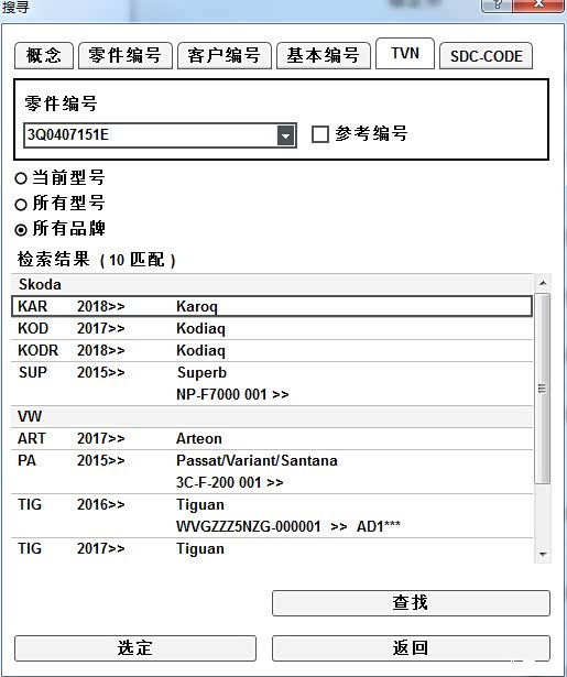

配载车型为MQB-B 和 MQB系列SUV车型。在批量生产的情况下,成本应该控制的很好 但是价格还是较先前PQ平台铸铁件高。

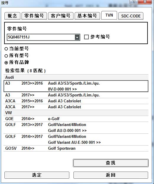

属于最早使用MQB平台之一的奥迪A3 前后衬套均为同款,摆臂为4毫米板材冲压件,镂空处理较B平台摆臂增多,表面无强化处理。(网上标价1700一对)国产件约400,
奥迪A3系列 高尔夫系列,

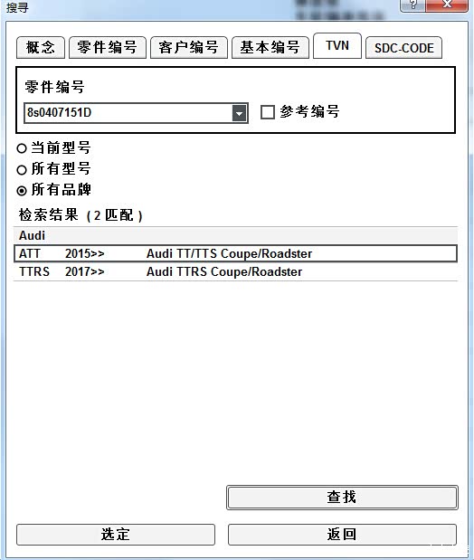

锻造铝合金,又是要节约开磨具成本,左右同为一边,图中3的后衬套为实心形衬套目前已知两款5Q0407183F新款8S0407183B,比上面所有衬套成本要稍微高出一些。
没错就奥迪TT系列专用,产量肯定不大,成本控制就相对较难了。但是通过对比原来这货价格也就和4毫米板材摆臂3Q040715开头价格齐平(后者超大量产化成本控制是相对较好的)
