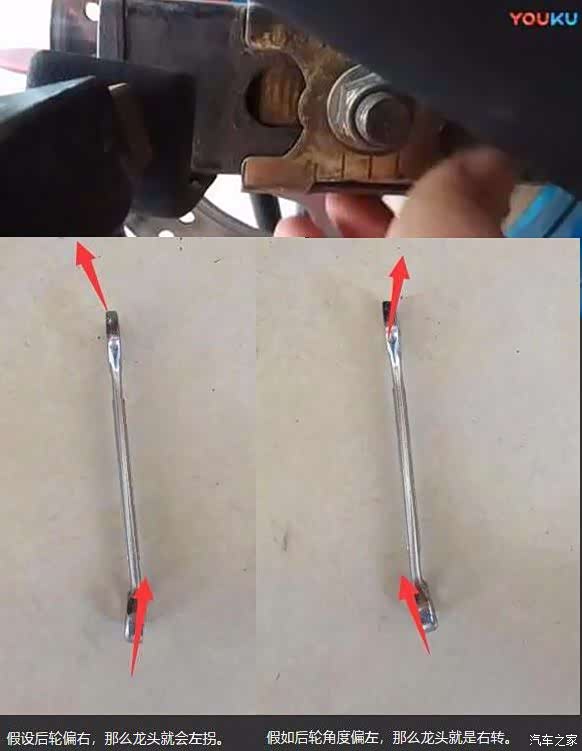

1,关于龙头跑偏。
在骑行时龙头往固定的一边跑(非龙头乱晃,也非时左时右)的情况下,调整后轮轴前后位置可解决。简单的说就是后平叉和后轮轴限位没调好,调好后明显好转。

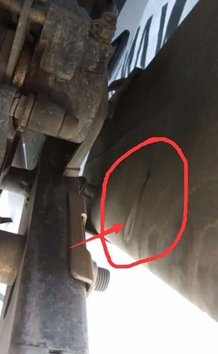

3,双缸双排气改双缸单排。

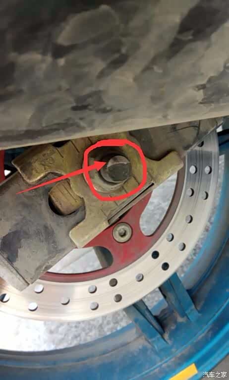

声音几乎没有变化,没有变浑厚,没有变低沉,什么都没有。反而高速性能下降了。另外提一点就是,焊接排气管的时候一定要考虑排气管和平叉螺丝纵向的相对位置。我就是只考虑了横向相对位置(就是考虑影响不影响拆后轮),而没考虑纵向。现在有点悲剧了。如下图。要不是我在例行检查发现螺丝异常磨损,都还不知道这个情况。现在知道了这个情况也不知道咋办,焊死了,掰不动啊,估计只能硬敲,看情况吧。
后轮轴上半部分已经磨损严重
后轮轴和排气管摩擦后排气管已经磨出凹痕

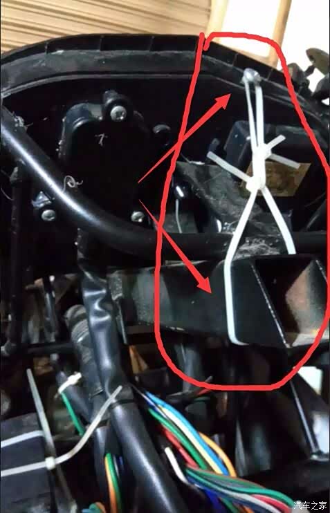

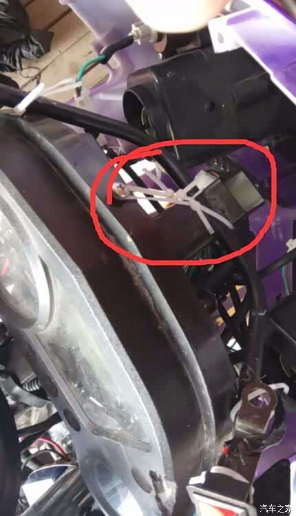

4,仪表抖动导致异响。
找个螺丝拧进仪表塑料壳,然后用捆扎带固定在车头铁架上。
注意仪表壳的位置的塑料位置不能太薄,否则容易在抖动的时候扯裂仪表。螺丝不能太长,否则容易弄坏仪表里面部件。

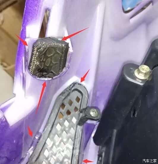

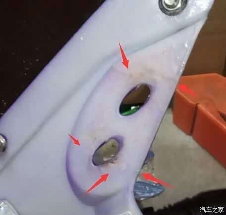

5,车头罩螺丝断裂

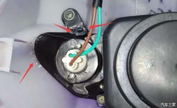

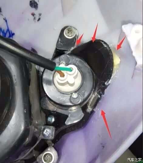

用AB胶水固定,再用热熔胶密封。头罩和头罩铁架过于松动的地方可以用橡胶垫上作为缓冲。这里我用的是电动车外胎。其他缝隙可用热熔胶填充。注意,热熔胶只能做填充和包裹用,粘连局部塑料的效果非常有限。

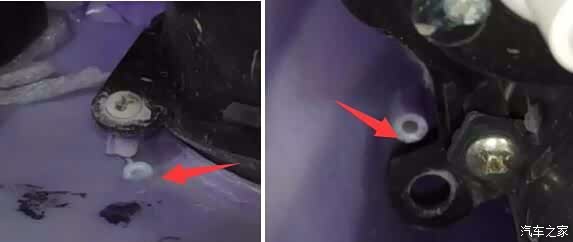

断裂的螺丝固定点
断裂的大灯固定点(真是坑爹,4个固定点断了3个,不过还好修回去了)
用热熔胶填补空隙
先用AB胶水固定,然后用热熔胶包裹住。

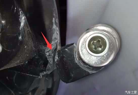

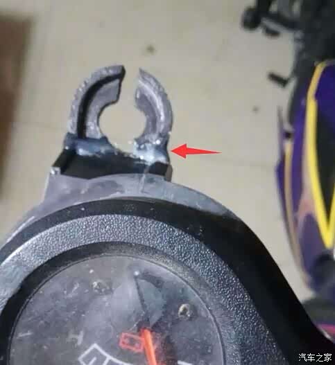

头罩后视镜夹固点由于材料不行,加上长期抖动出现裂纹。用AB胶填补后固定,效果还行,而且不仔细看也看不出来。

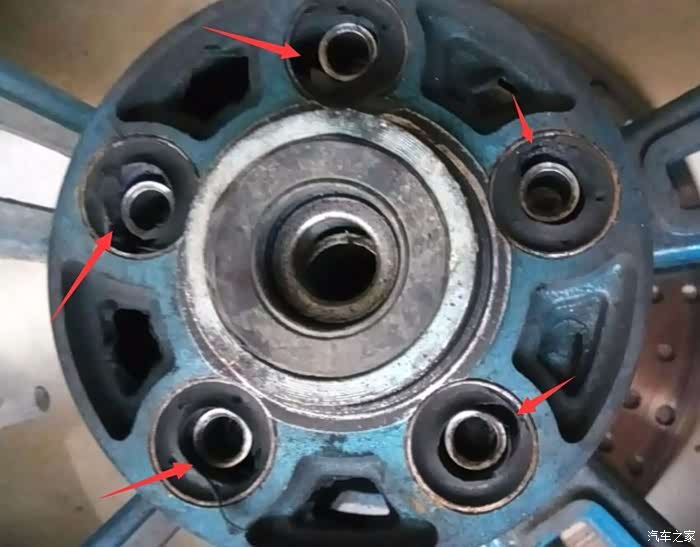

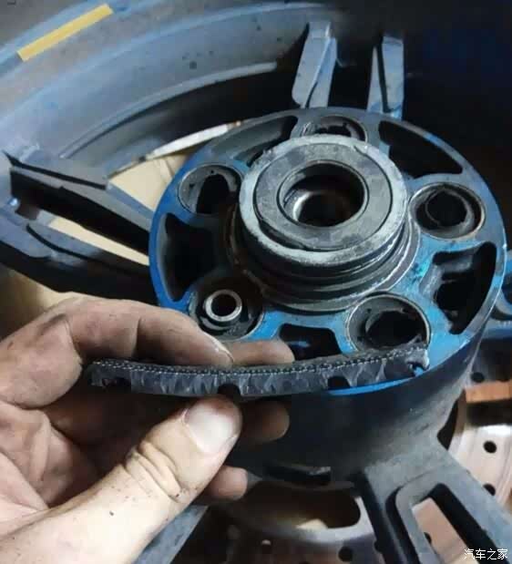

6,后轮缓冲块磨损的临时解决办法。
听车行修理工说,地平线这种固定方式有明显的缺点,现在正规车厂都不是这种固定方式的。这才是导致500km就要换缓冲块的原因之一,当然,缓冲块质量不好也是重要原因。用我的方法基本可以在3000-5000km左右换一次,当然,寿命还是很短。

看!磨损的缝隙是不是很大?

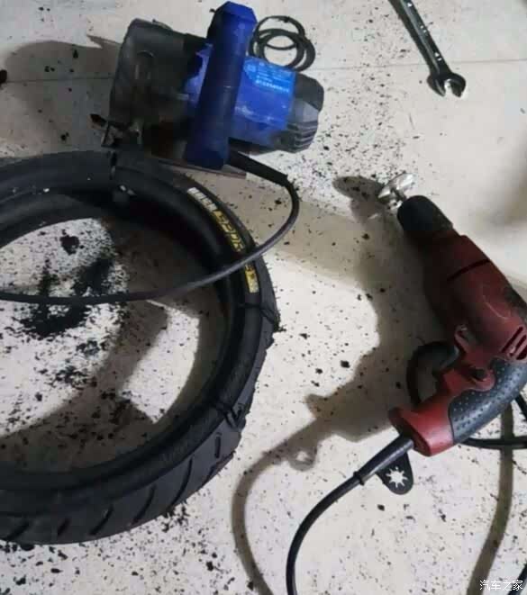

先裁出合适大小的外胎皮
外胎皮的质量比原来缓冲垫内的橡胶质量好多了
把外胎皮入缝隙,就可以解决了。上面有使用前后的对比视频,可以看一下。效果经过我的测试,大概可以达到5000km,我现在换的是第二次了。

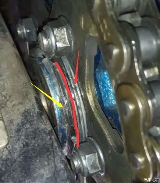

7,后牙盘左右晃动的解决办法。
问题如该视频:http://v.youku.com/v_show/id_XMjk0MDQ3NDYwNA==.html
问题的发现:
日常养护的时候看到牙盘左右晃得厉害(用起车架顶起车后挂档看到后牙盘转动时候非常晃动)。此处没有拍视频,我就放一下以前拍的视频(以前也出现过此问题),只不过以前前后和左右都晃,这次只是左右晃动。初步排除缓冲套损坏,只是牙盘与轮毂固定垫片磨损。
拆开后,果真牙盘与轮毂固定垫片磨损了,当然,轮毂套槽也有点磨损,居然有2mm间隙!这是相当夸张了。
没办法,只能再买新的再多加一个垫圈或者卡簧补上空隙。马上到某宝搜索一下,结果地平线轮毂一个垫片居然要10块钱,一个卡簧又要10块钱,还不包邮,简直抢劫,深夜又到专门买卡簧和垫片的某宝店看看这种是不是标准件,不过很遗憾,没有。第二天去五金城买配件。虽然身处五金之都永康,但是这个东西还真不好找,卡簧好找,垫片真是找不到。晚上又在某宝搜,终于发现了。卡簧3块钱,垫片2块钱(五羊本田摩托车 WY125-A/-C和我车的配件尺寸一样),虽然比五金城贵,但是还算实惠,起码五金城没尺寸一样的垫片。所以定了2个垫片,1个卡簧。
问题的发现:
这就是买的垫子和卡簧。果然还是五羊的配件便宜。地平线?我就呵呵了。。
原本只是一个卡簧+一个垫片。现在用了1个卡簧和3个垫片。垫片之间用的是AB胶水固定,原本是想固定好垫片的话质量大可以增加惯性减少磨损,(事实证明没什么用,出去骑了几十公里回来就松掉了)。在那之后的现在已经骑了4000km左右,又非常松了,感觉又得换,这回换的话就用电焊固定了。虽然不知道效果咋样。
