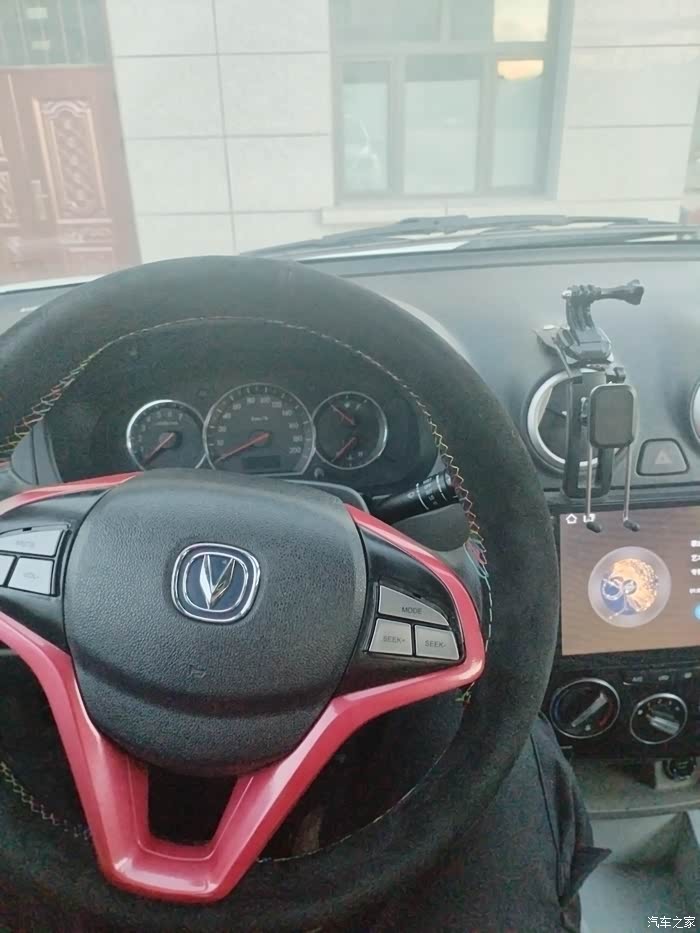

第一个改装当然是多功能方向盘,成本34元买的按钮。切了原车方向盘塑罩开孔加装的。按钮螺丝固定,还能拆下来,方便后期更换或改色喷漆。导航成本299元带倒车和记录仪。省下手工费买了一套套管扳手。

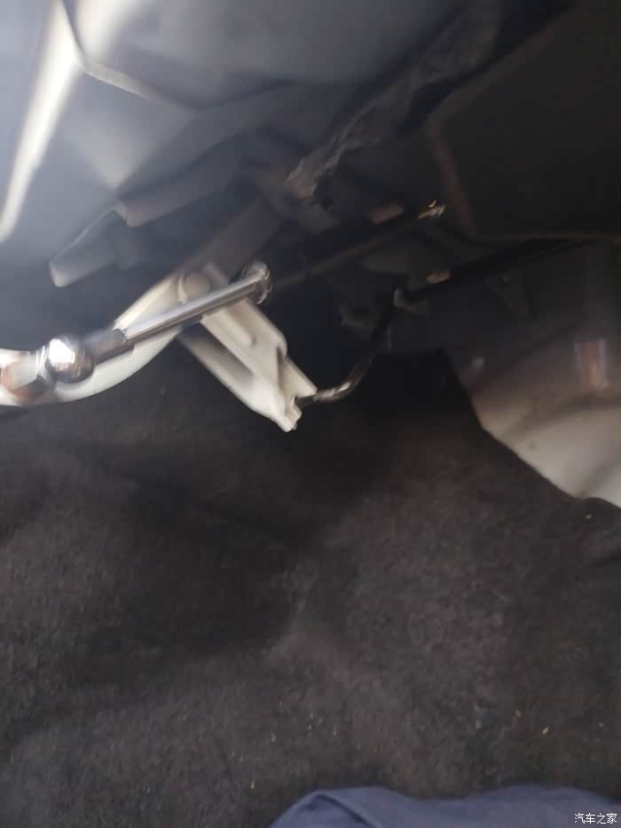

底盘我选择加高,经常跑国道和乡道,有句话一到黑龙江一咣当,这车底盘太趴,总刮底盘,我上了70一根的加强弹簧,这个亏了,脑袋一热一狠心买了个300元的避震拆台。挡泥板20块钱买的卡车挡泥皮,切成4条装车,这回挡泥板也不碎了。

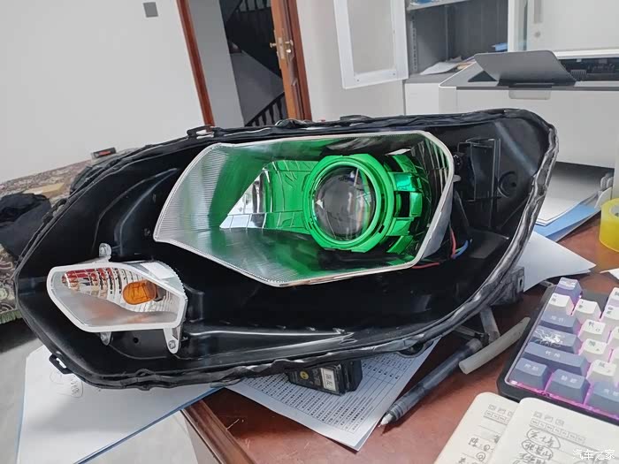

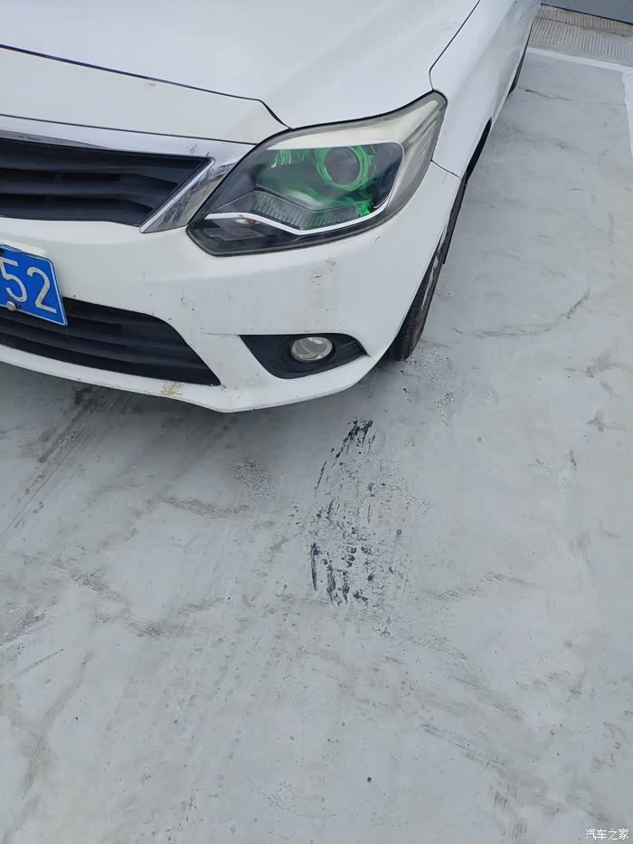

大灯原车蜡烛灯,黑龙江冬天黑的太早。必须改装。国产双光透镜配合led灯,灯光成本全算350左右元,包含透镜,灯泡,恶魔灯条,蛇胶。35买的二手热风枪。
