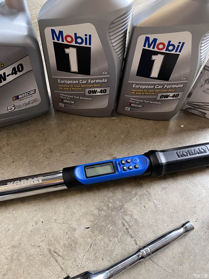

本次保养所需全部工具 ,从上到下:
=> 7升美孚 0W-40 欧系车全合成油
=> 大众原厂机滤和O型密封环
=> 新的磁铁放油螺丝和新垫片
=> 扭矩扳手
=> 2把大小棘轮扳手
=>19mm 和
=> 大众原厂机滤和O型密封环
=> 新的磁铁放油螺丝和新垫片
=> 扭矩扳手
=> 2把大小棘轮扳手
=>19mm 和

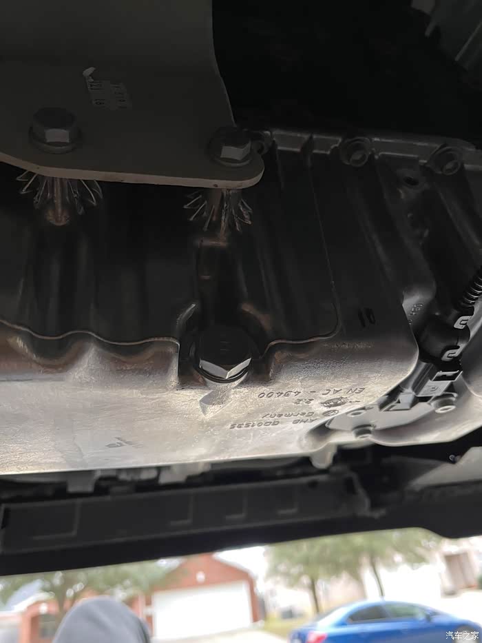

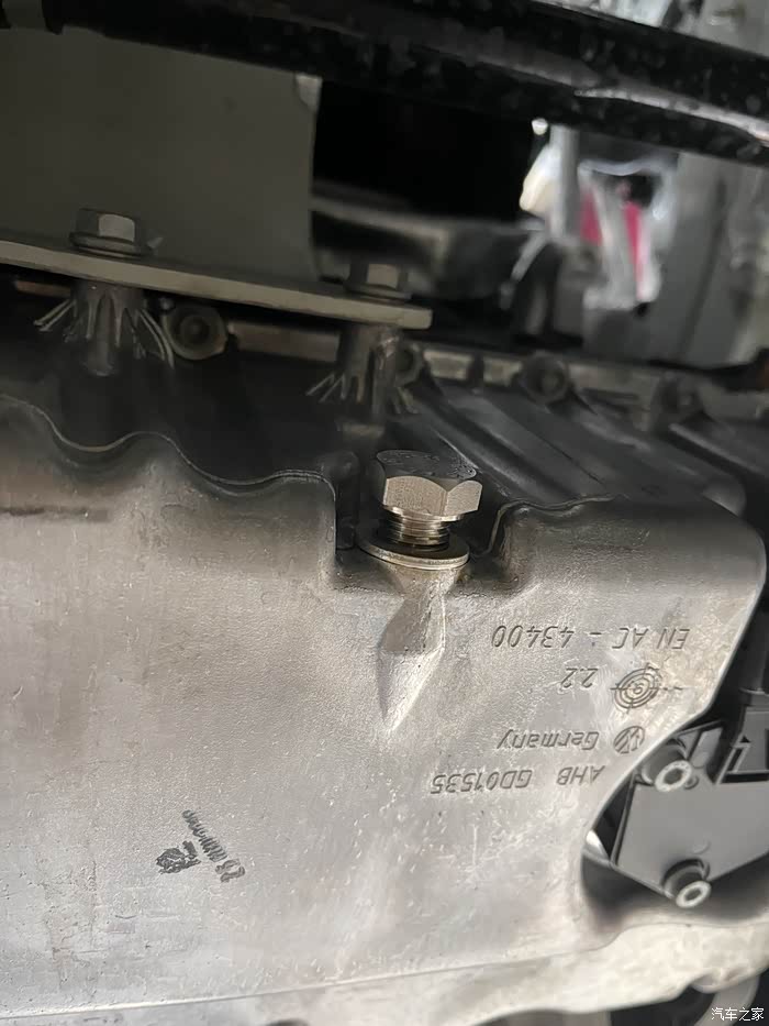

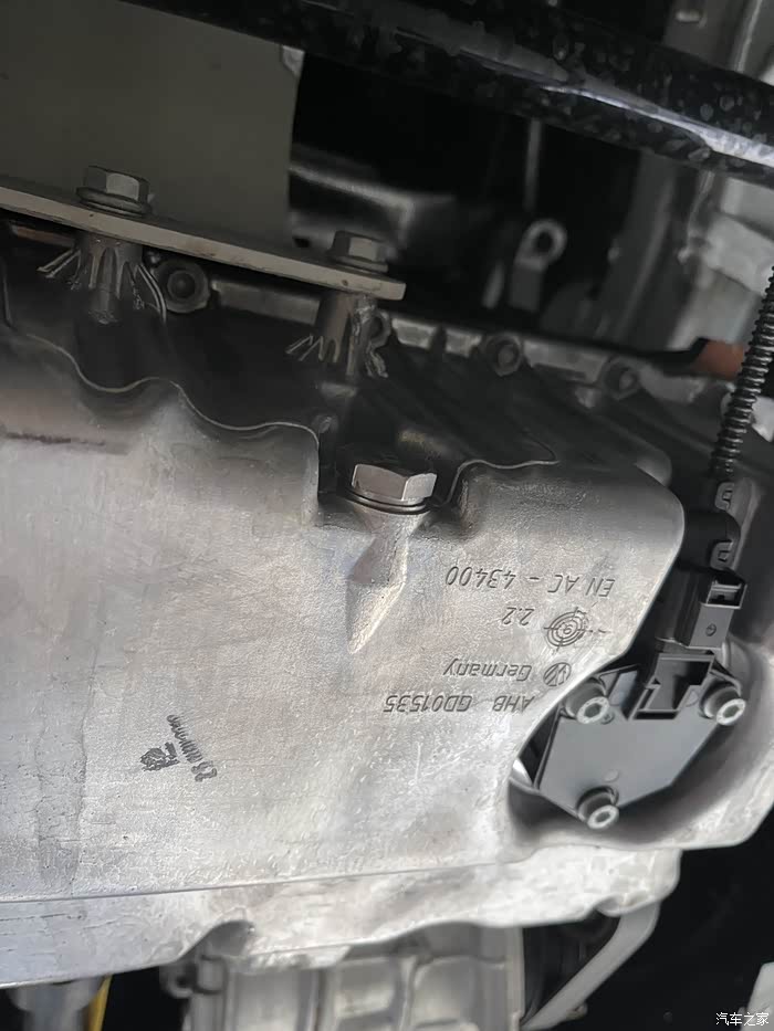

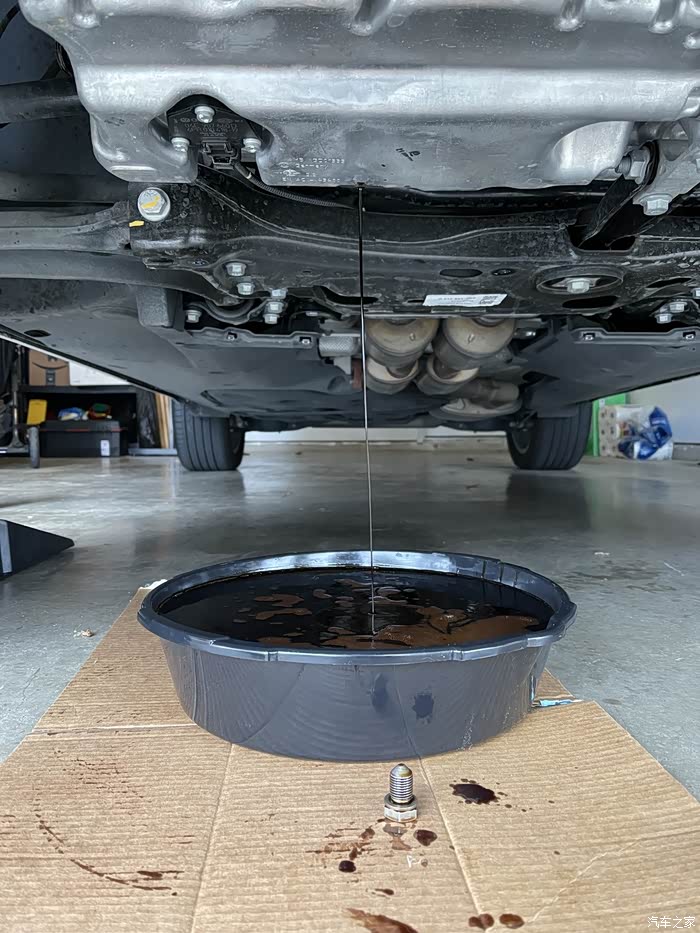

成色非常棒。找到放油螺丝。这里又要吐槽一下上次的保养。大众 VR6 的放油螺丝自带金属垫片。所以按照标准这颗放油螺丝是一次性的。4S直接给怼了个额外垫片上去。当然 他们肯定也不会给你用标准扭力打这颗螺

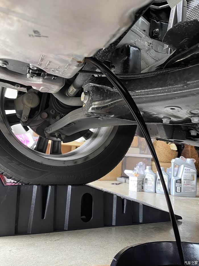

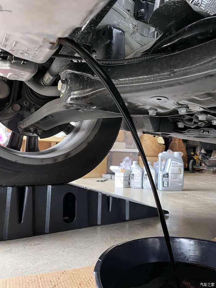

VR6 这个放油螺丝位置不错,车头在保养架上抬起后,螺丝这里自然就是最低点,能放出足够多的旧机油。

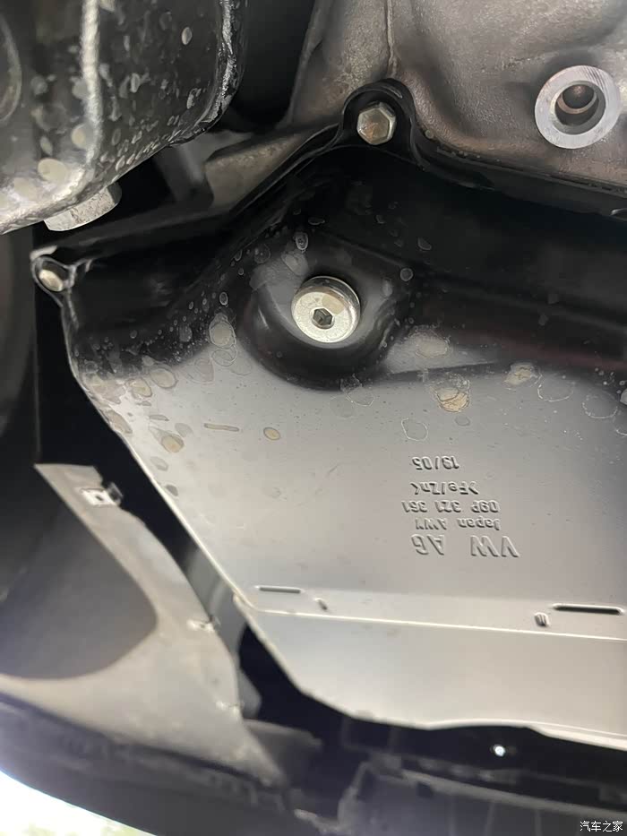

变速箱油底壳,别找错放油螺丝了。变速箱虽然打了大众的标,但能看到是日本产的,爱信8AT。

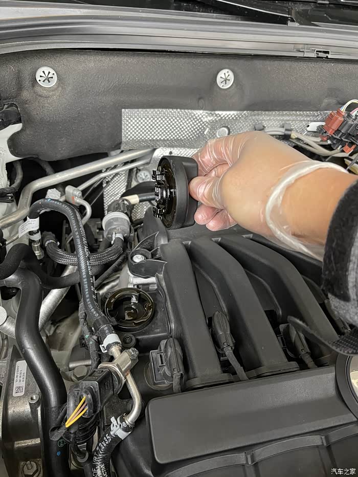

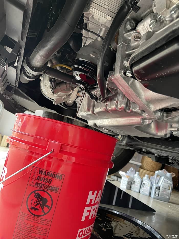

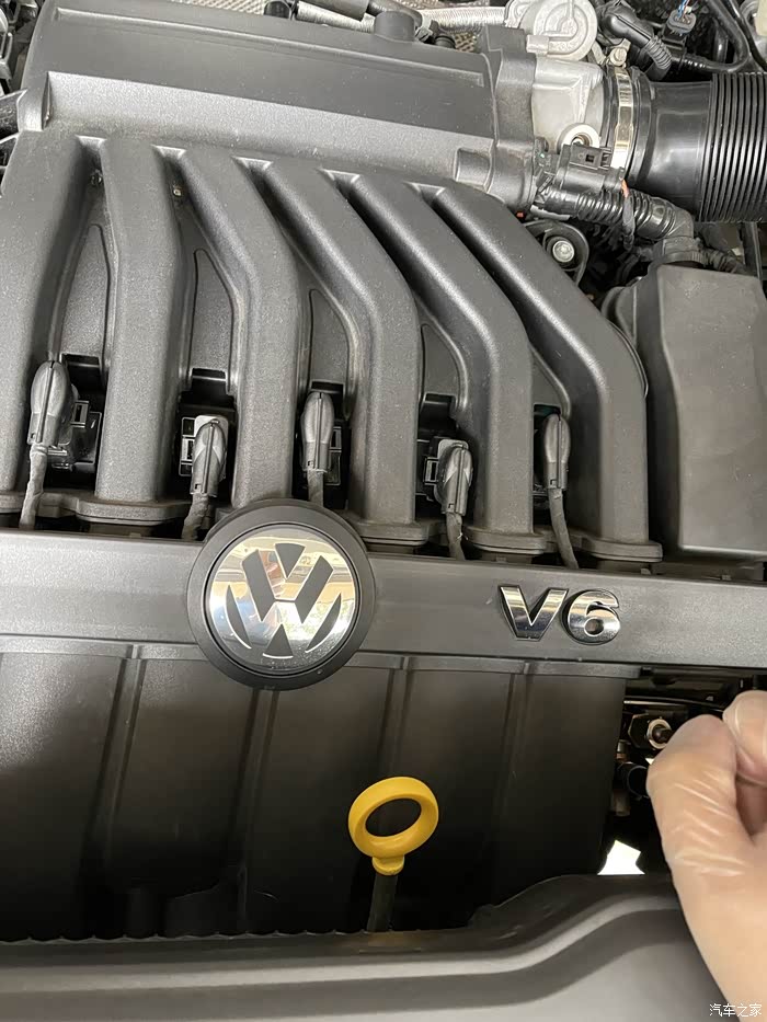

拧松机油加注盖,方便旧机油流出。大众的机油加注口里都有个垫片,必须要用非常细的漏斗才能插进去。不知道有什么作用,我的其他车都没有。
同样,个人喜欢把机油尺也拔出一点。

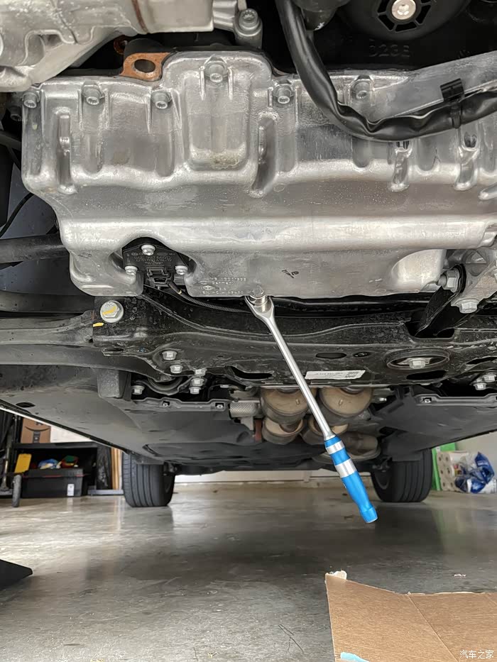

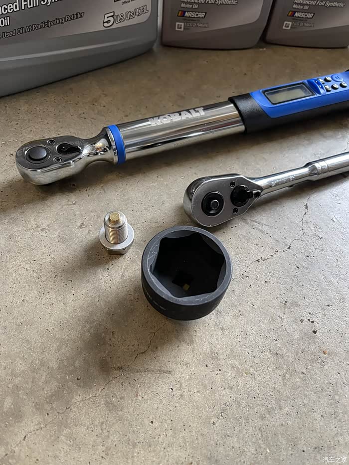

放油螺丝30牛米的要求,我一上手就基本能感觉上次拧大力了。来个加长扳手方便拆卸。

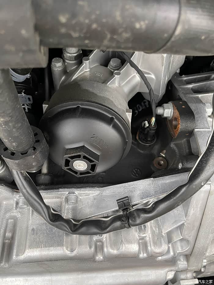

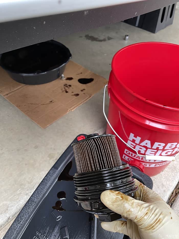

机滤,油渍估计也是上次保养后没有清理干净。不过这种置换滤芯的方式我也是无力吐槽了。好好的传统机滤不用非要作用这种,麻烦又费时。美其名曰这样浪费的材料少,环保。
扭力扳手是个好东西。电子的更是方便了。这把能把车上常见的扭力范围都覆盖了 5nm - 135nm。

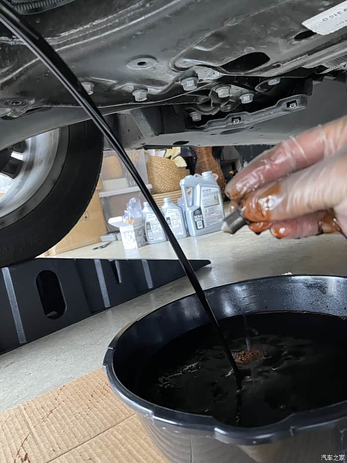

磁性放油螺丝来自 Gold Plug Megnatic 做工非常棒,拿在手里像个小工艺品,推荐的。
跑了不到5000公里的嘉实多 0W-20 不适合这台发动机,不知道 4S 怎么想的还是又操作失误了。

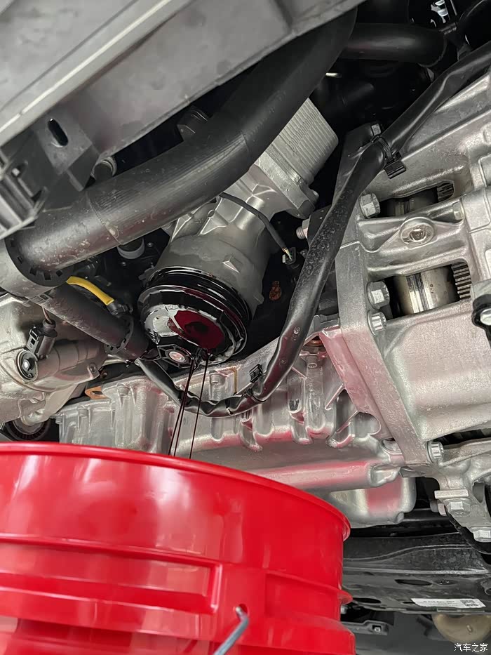

顺便说一下,机油好坏不能按颜色来判断,可以蘸一滴到手指上搓一下,感觉不那么滑了也差不多能换了。
自己保养,不用担心工时,好好耐心把油都给换干净咯。

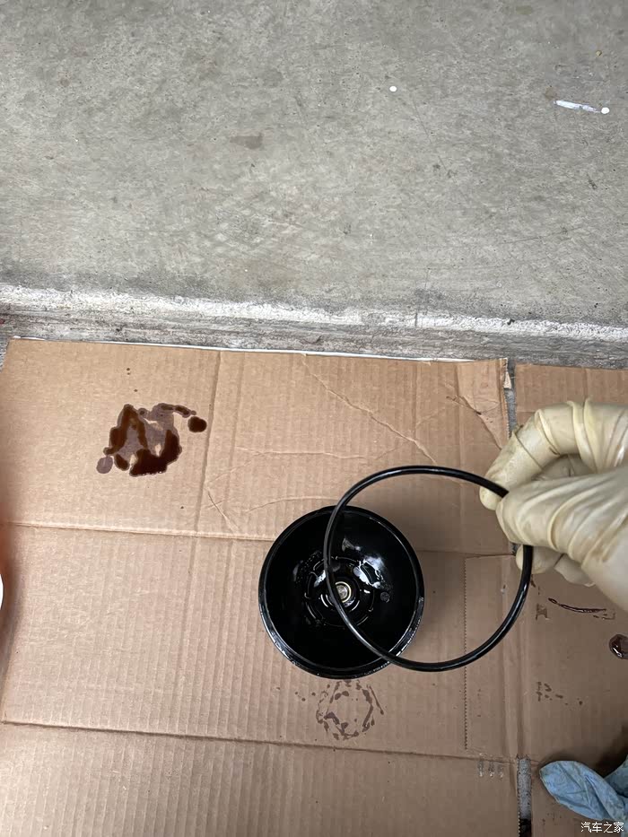

再来换这个讨厌的机滤。那个银色的是机滤放油螺丝,但是我这次没有准备这颗螺丝的密封环,就不想去拆他了。直接下机滤
同样,也慢慢来让油流干净后再下,别一下全拧松了。
滤芯换掉,下面的 O 型环密封圈一定要换掉。
用零部件清洗剂洗干净机滤座,润滑好新 O 型密封圈全就能装回去了。25牛米打好扭力。安心。

装回放油螺丝。30牛米 打好扭力。

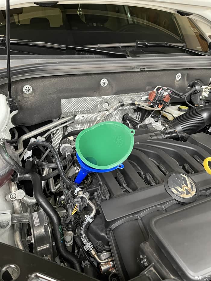

找了个给我思域换变速箱油的细长口漏斗。怕手抖还是用漏斗方便。
最后就是加油,插油尺了,相信大家也都会了。
