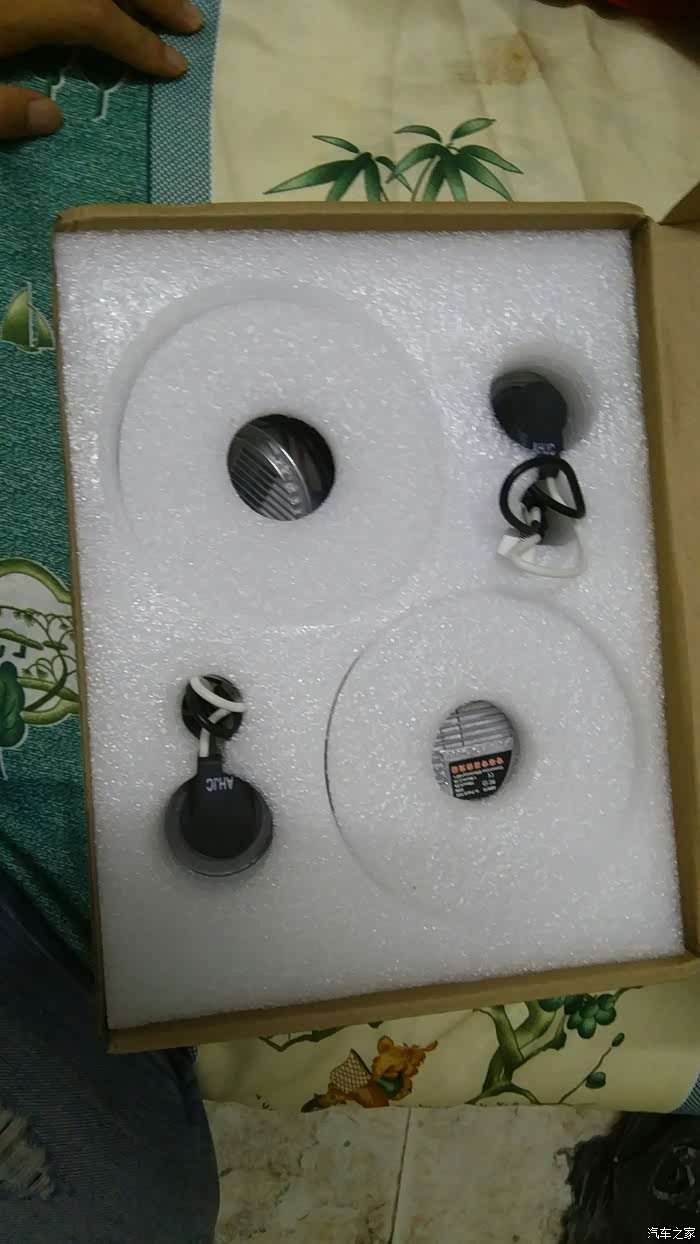

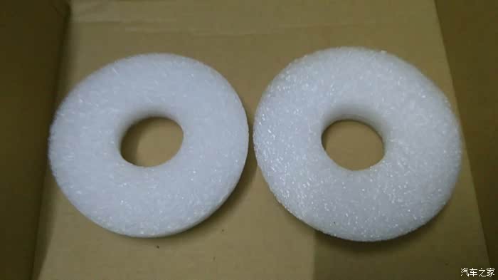

拆包!!
包装看着还挺可以的 哈哈
尊的是4s店专供吗?
说明书等一些七七八八的
氙气灯+防尘盖一体的安定器

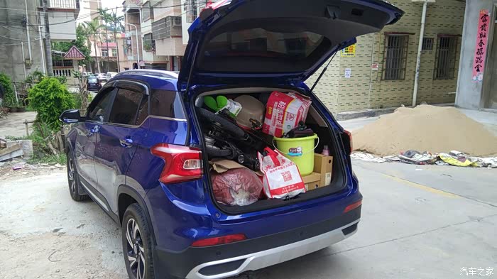

装灯之前先搬了个家
风景美美哒!

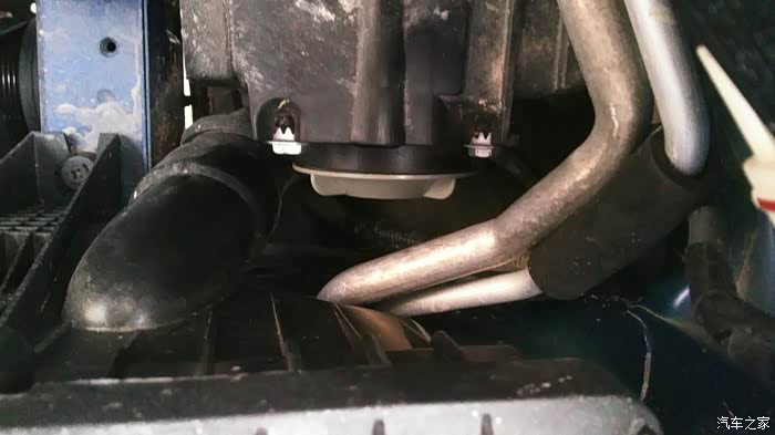

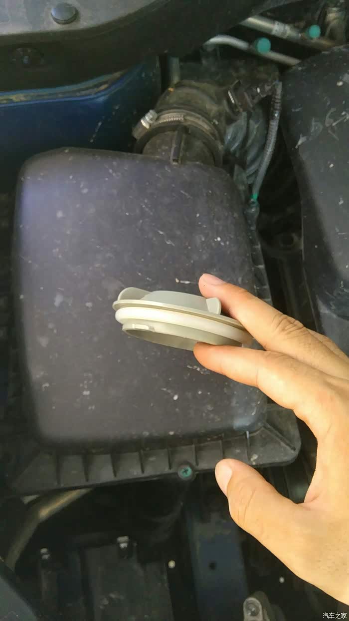

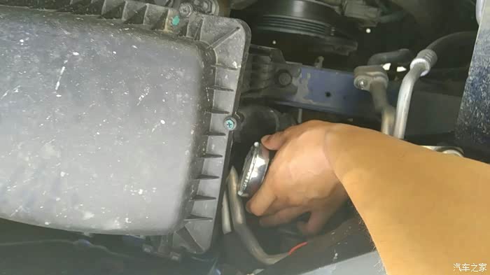

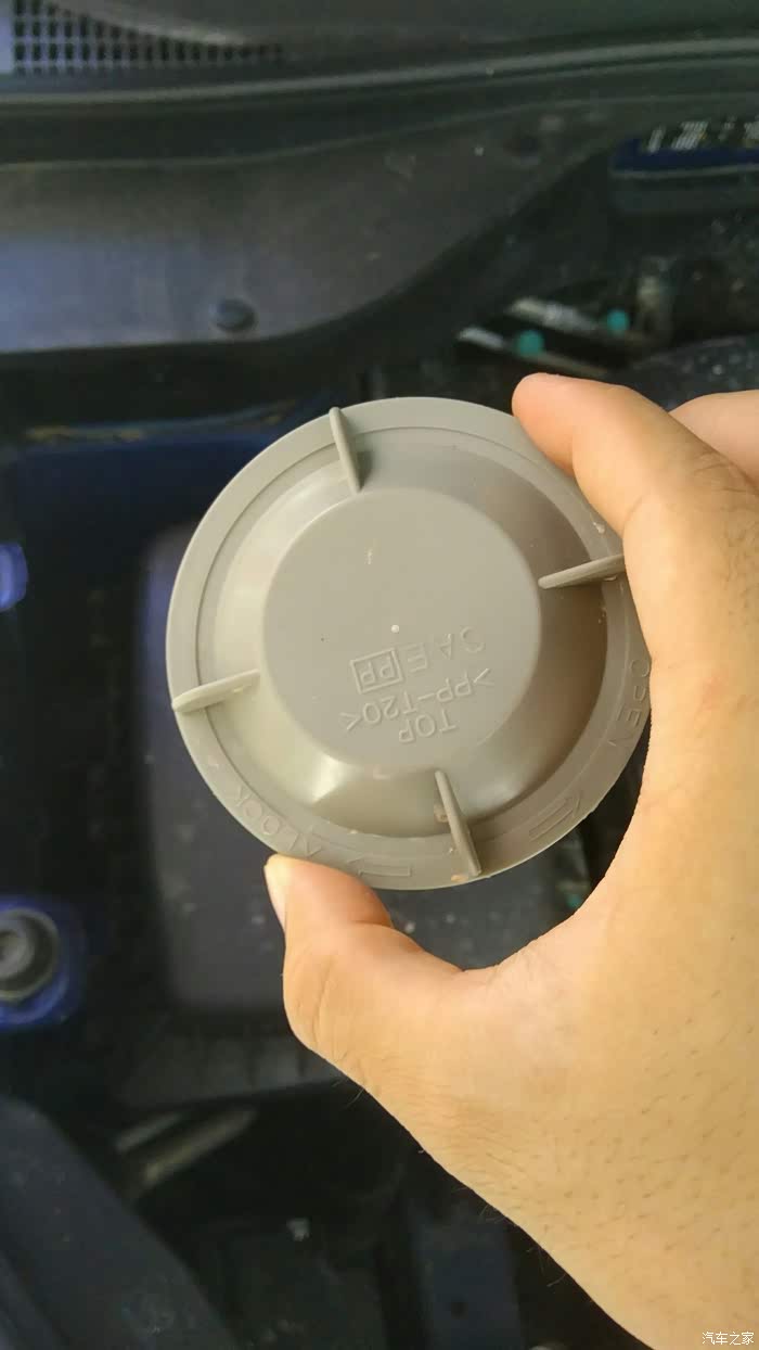

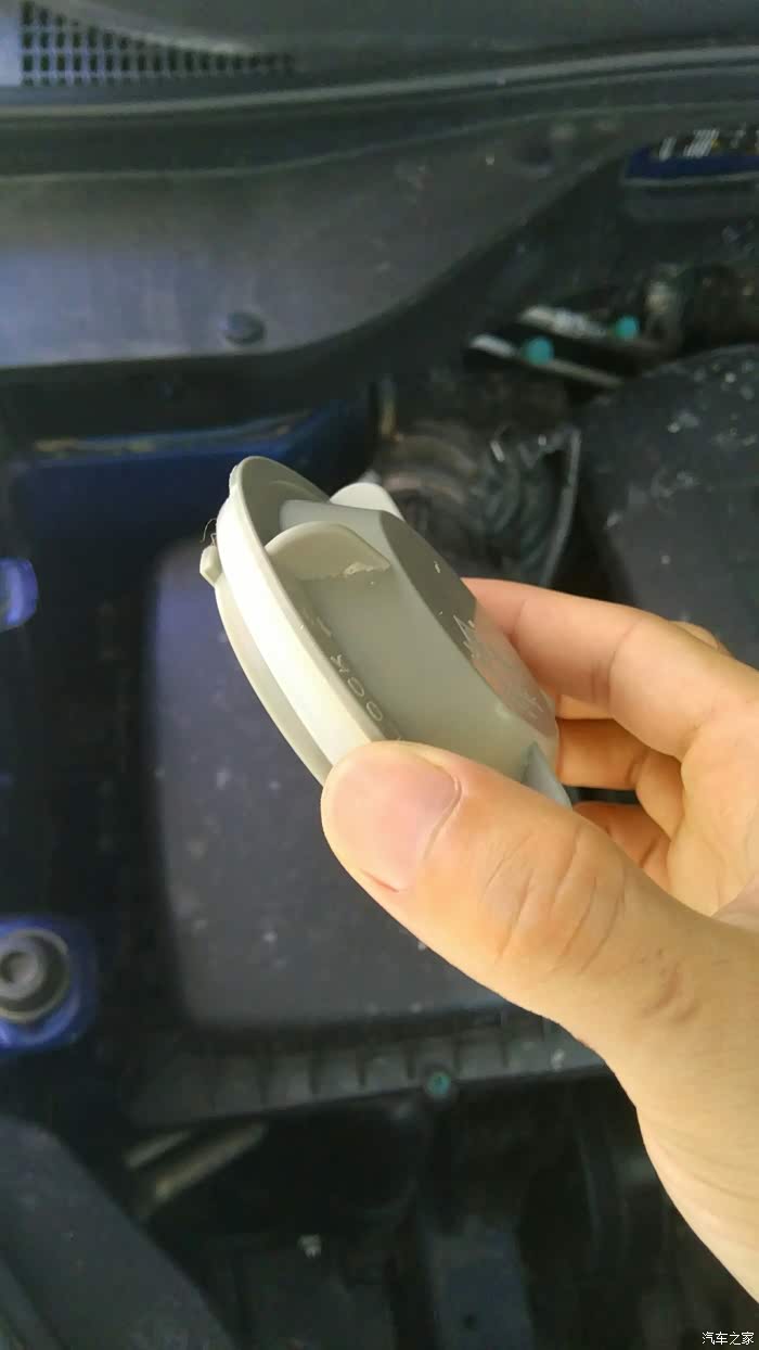

先找到大灯后面的防尘盖
这个防尘盖不是像瓶盖一样拧的,而是像高压锅盖子那张卡的!一开始我拧了半天
拧大约九十度,用指甲翘出来
开啦!
空间比较小
空间小,用手指夹出来的
防尘盖正面
防尘盖侧面

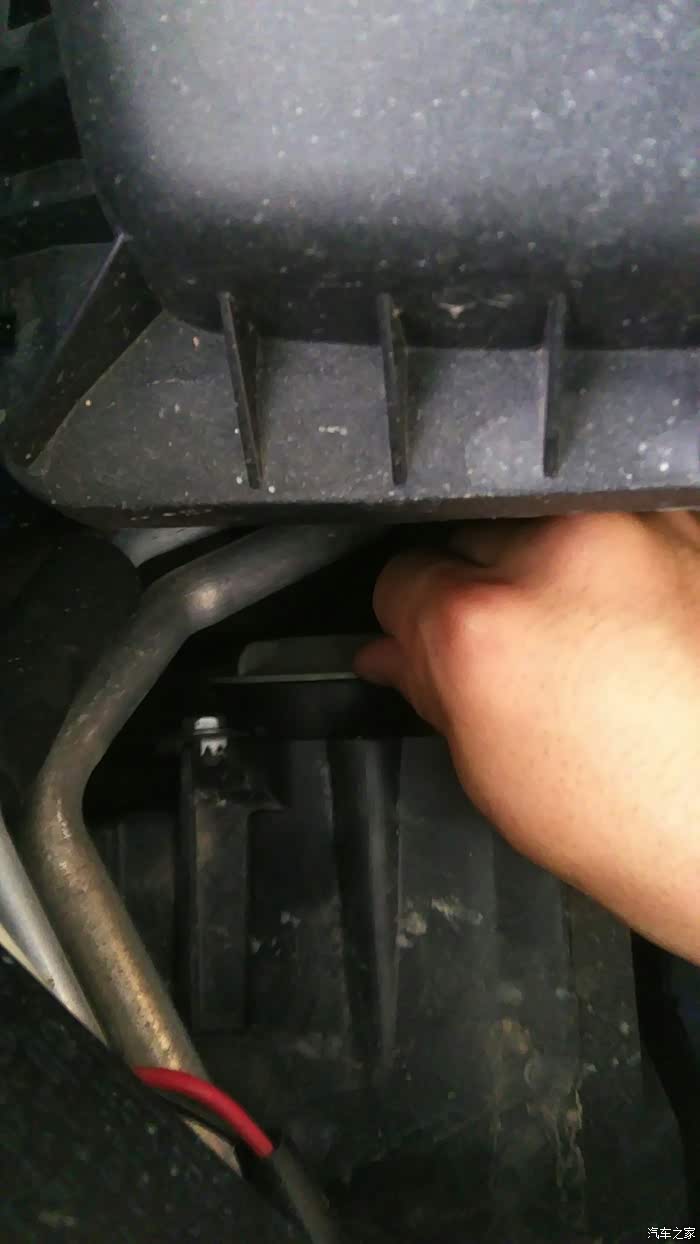

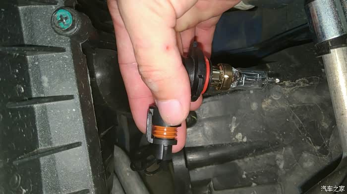

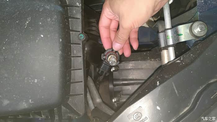

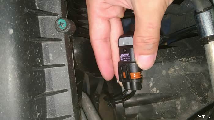

防尘盖拿出来以后就要拿灯泡啦!
防尘盖拿出来以后就要拿灯泡啦!

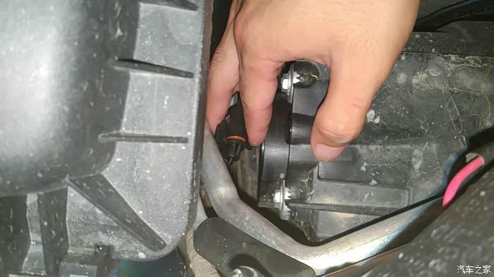

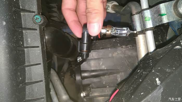

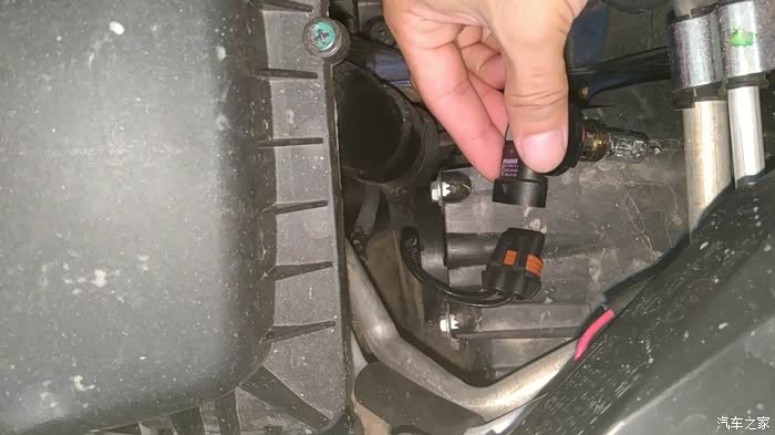

手指头伸进去...扣...哦,不对,是伸进去摸,我去,快下车,这不是去幼儿园的车!
感受到灯座以后轻轻一转,灯座就松了,就可以拿出来了
解开她的扣子
解开啦~

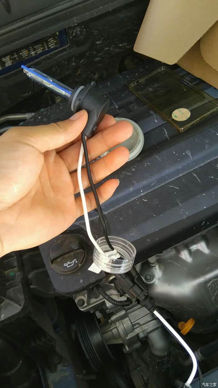

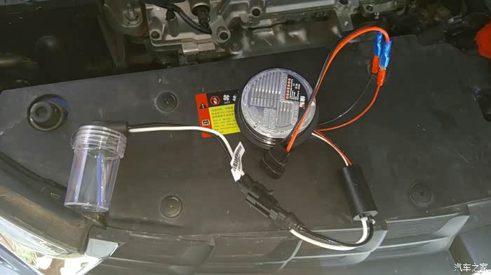

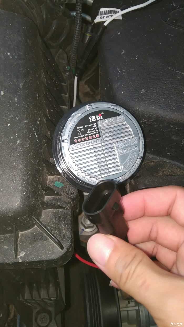

原厂的卤素灯已经拆下来了,接下来我们先试一下氙气灯

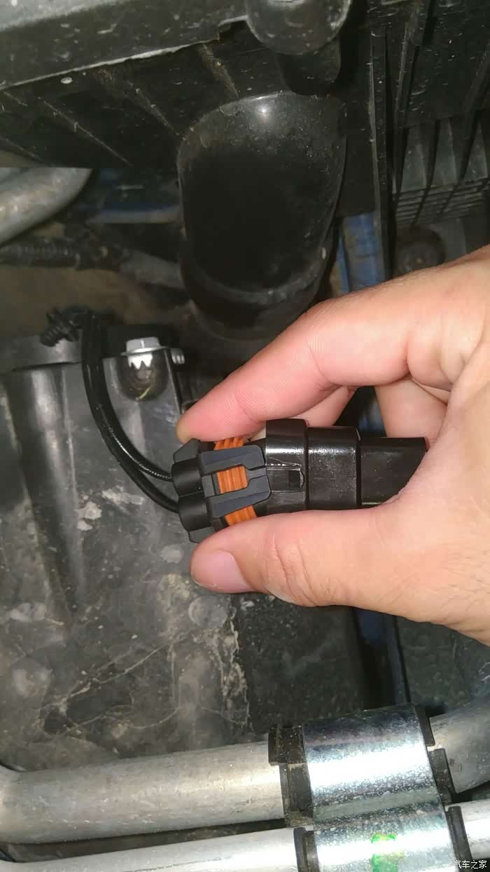

都是一样的插口,很容易辩识的
插好啦

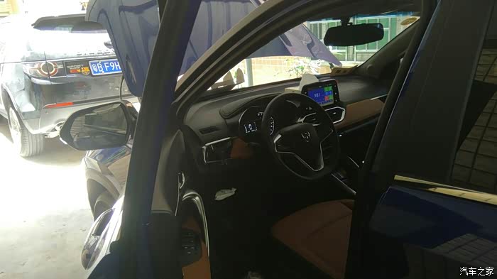

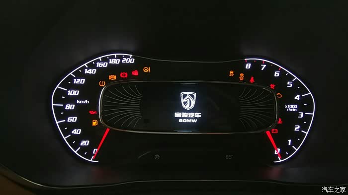

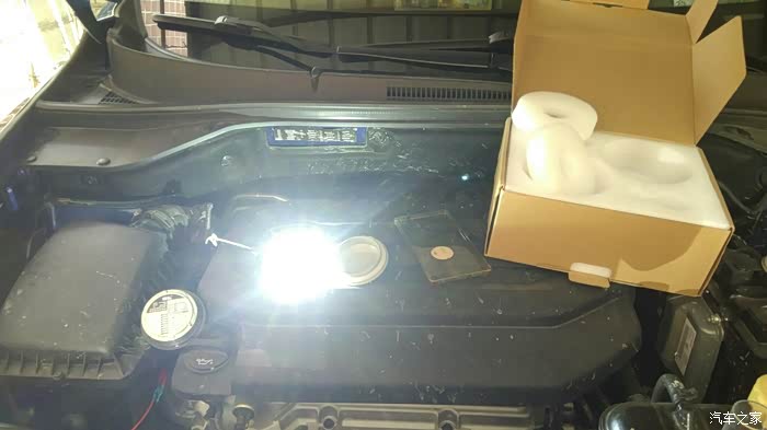

接下来我们回到车里去通电
接下来我们回到车里去通电
只需要通电就行,不用启动发动机
!!!啊!!!!我的眼睛!!!
只需要通电就行,不用启动发动机
!!!啊!!!!我的眼睛!!!

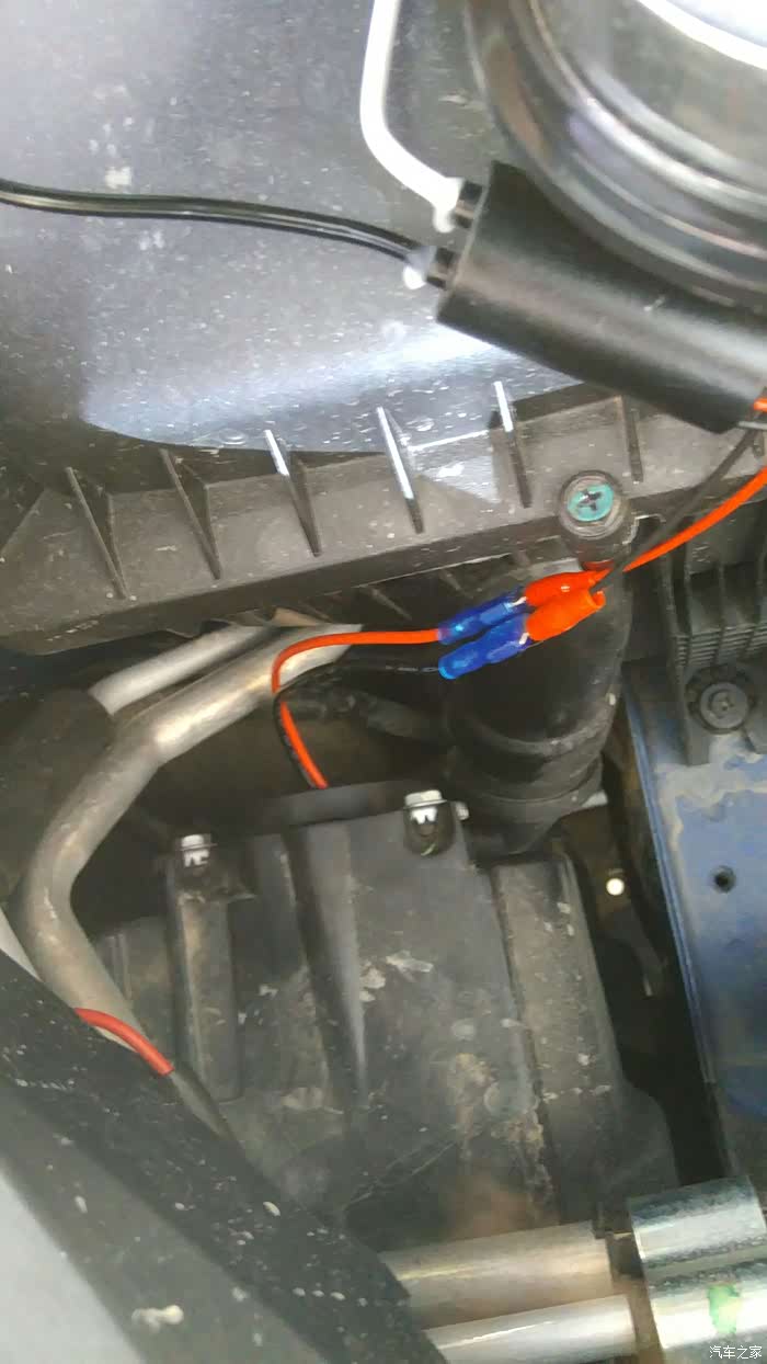

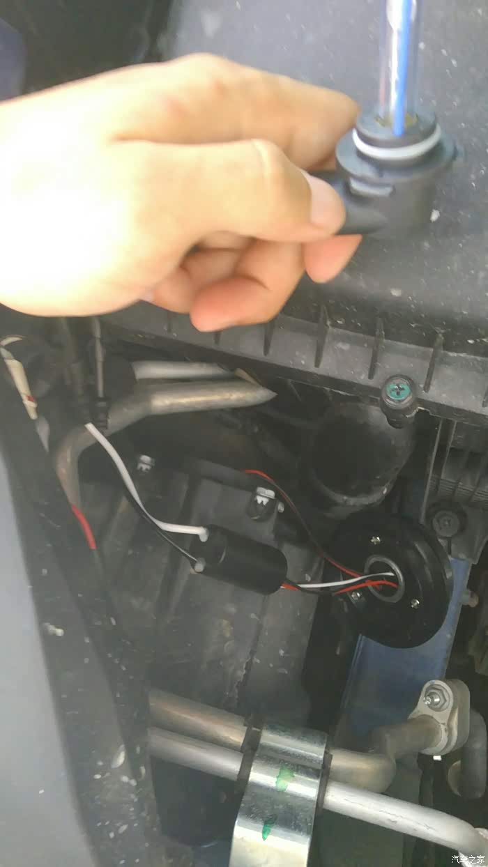

接下来把保护氙气灯的壳子去掉
把线通通塞进去
继续塞

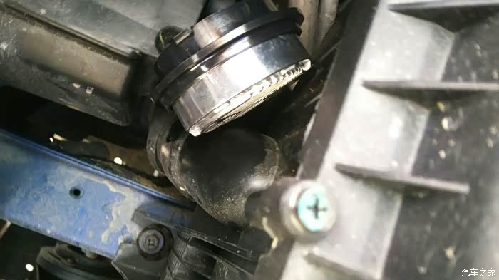

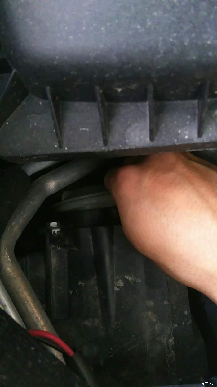

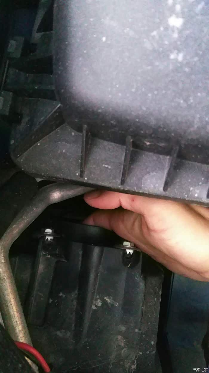

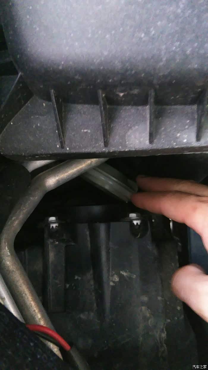

左车灯的防尘盖很好装,右车灯因为空滤占了很大的空间所以不太好装,一开始我都打算拆空滤了,后来发现大力出奇迹,被我强行塞进去了
有点卡住下不去
