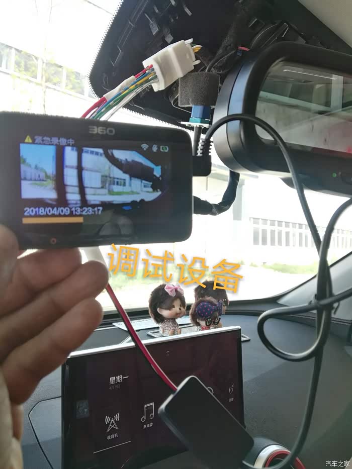

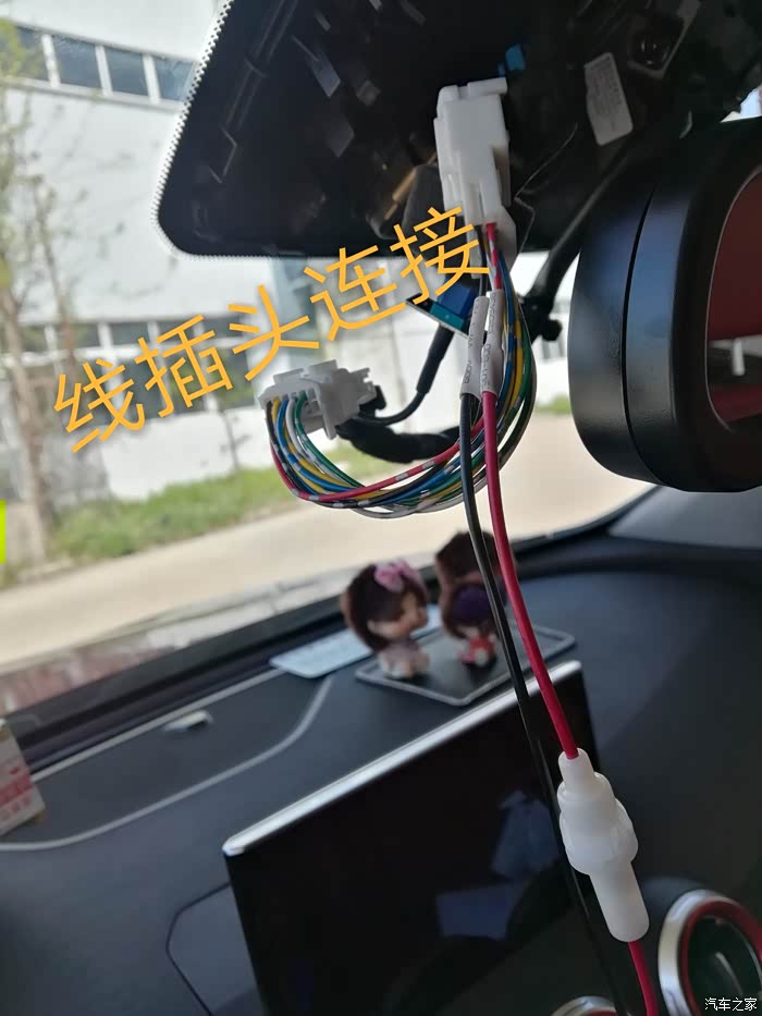

好了 废话不多说了,现在分享行车记录仪安装过程不需要走线,同流媒体后视镜一起取电,美观,简洁,大方,不需要排线, 不需要往点烟器上接线,省去一切烦恼,有需要可以找我,准备工具:一字小螺丝刀,扎带,还有你的头脑

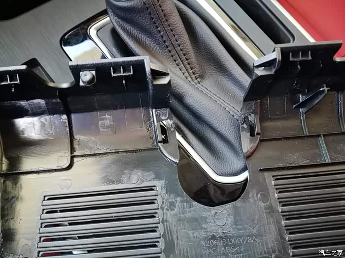

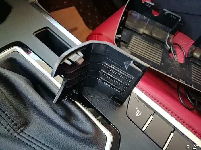

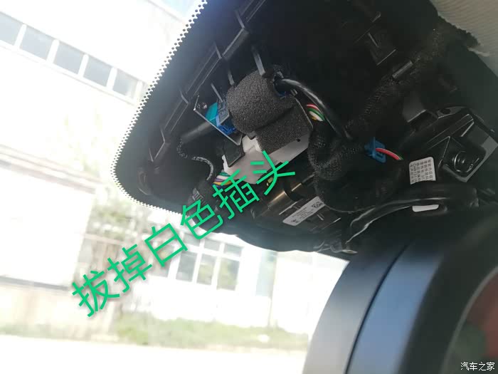

先拆掉小盖子,方法是:由车最顶部往下按住往外扣,好好看这小盖子是有倒勾的,需要一点力气,女生,是干不动的,不要怕坏,因为塑料是带软性,有回弹性。安装是由下往上安装
这大盖子也是由上往下按,用力掰开,安装时候先安装大盖子,由下往上推,按在前风玻璃上,上面有卡口环环相扣,对准再按

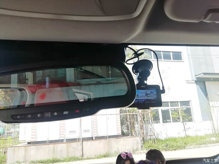

安装完毕
