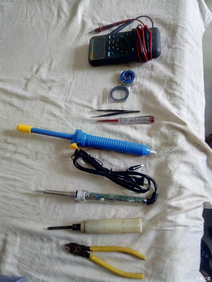

上工具,准备动手啦~~~~

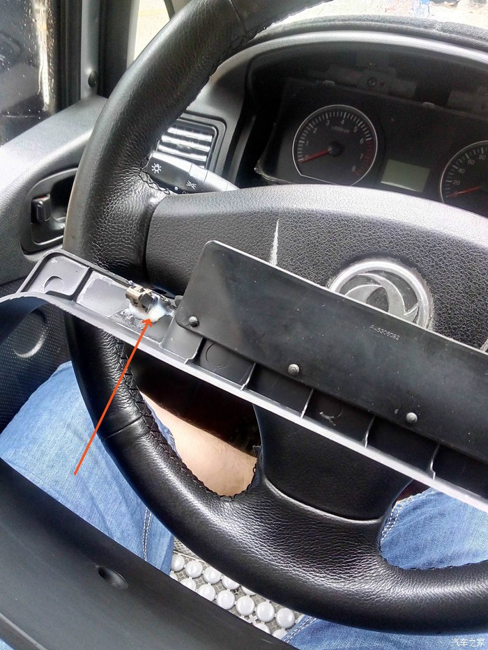

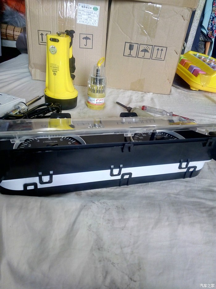

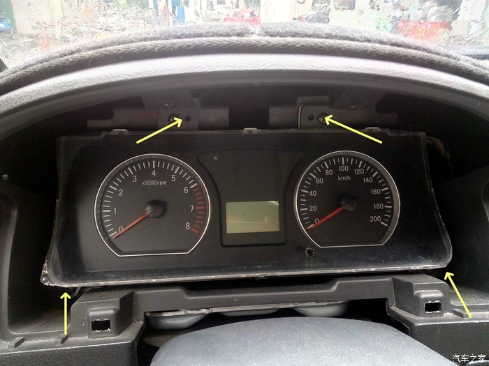

由于之前改过了白色的背景灯,拆这个已经很熟识了。呵呵~~先拆上面二颗螺丝!
拧掉上面的二颗螺丝后,把壳往外拔。
由于有经验了,没有出现第一次的情况,把那扣位给搞断了。现在扣出来还好好的
再把这4个螺丝拆掉。这些拆仪表盘出来的步骤,相信好多人知道!

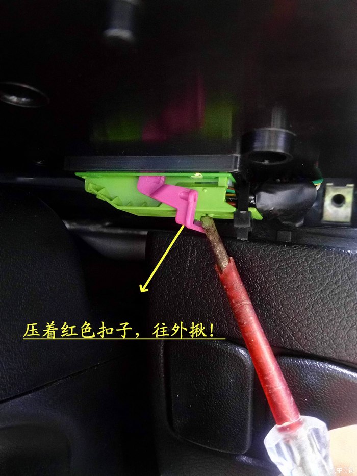

压住小扣位往外揪一下住红色扣,把后面线插口拔出来,
然后仪表盘就可以取下来了。

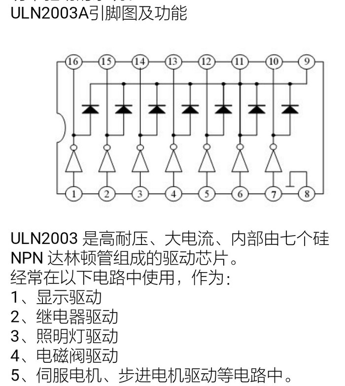

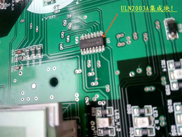

发现今天要改装的主角,ULN2003A集成块!~~~~

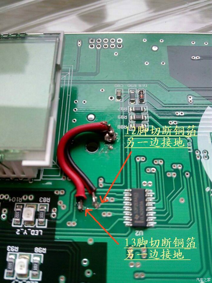

引用一下网上的改装贴子,以为一切都是按部就班,其实有一个脚标注错误的。

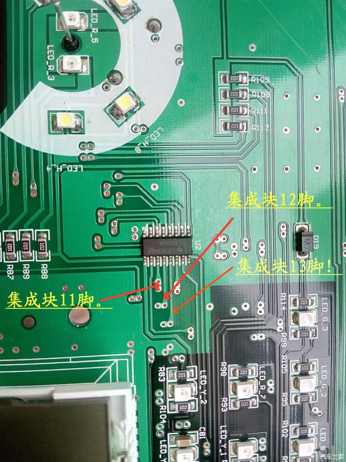

正确的应该是11.12脚!

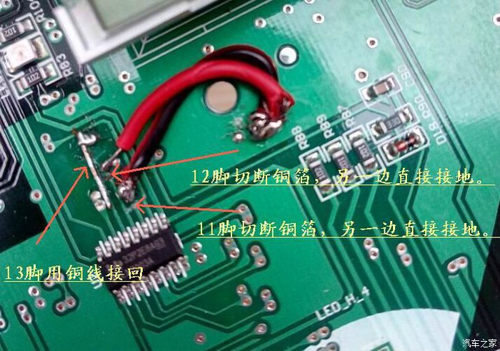

找出集成块的11.12.13脚,开始动手。
当然,下面这图片是按网上的步骤做的,把12.13脚与集成块之间的铜箔切断。另外一边接地。但试车时发现有一边是不亮的!!!

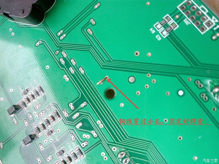

由于二条线焊在那么小的一个孔上面有难度,所以用铜线穿过孔位,在后面焊。
试车时发现有一边不亮。很苦恼,再慢慢找原因,上网找集成块的资料
发现左右二组背景LED的电路是由11.12脚驱动的,而不是12.13脚。恍然大悟。
没办法,再补救吧。原切断的13脚用铜线接回,再把11脚的铜箔切断接地。

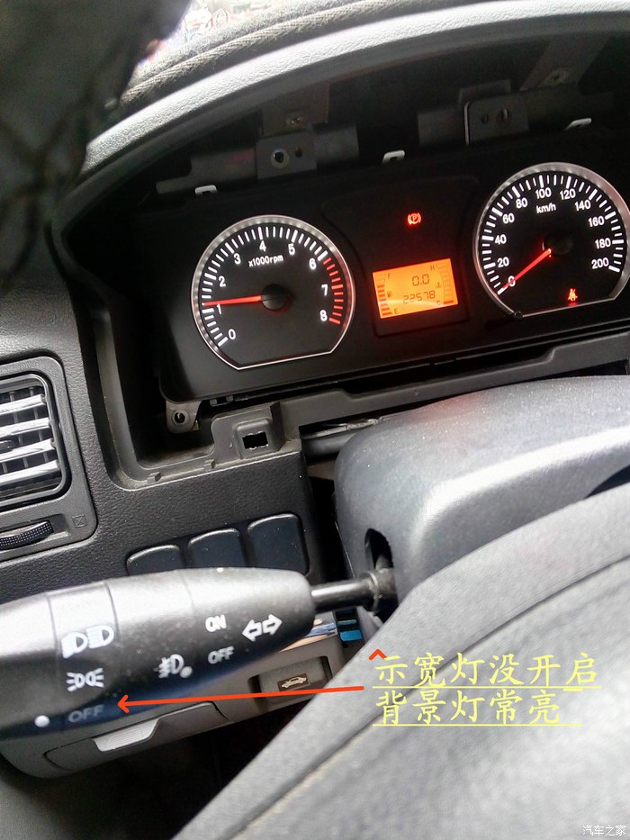

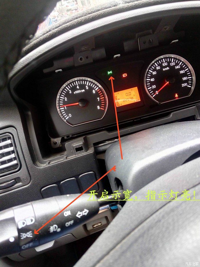

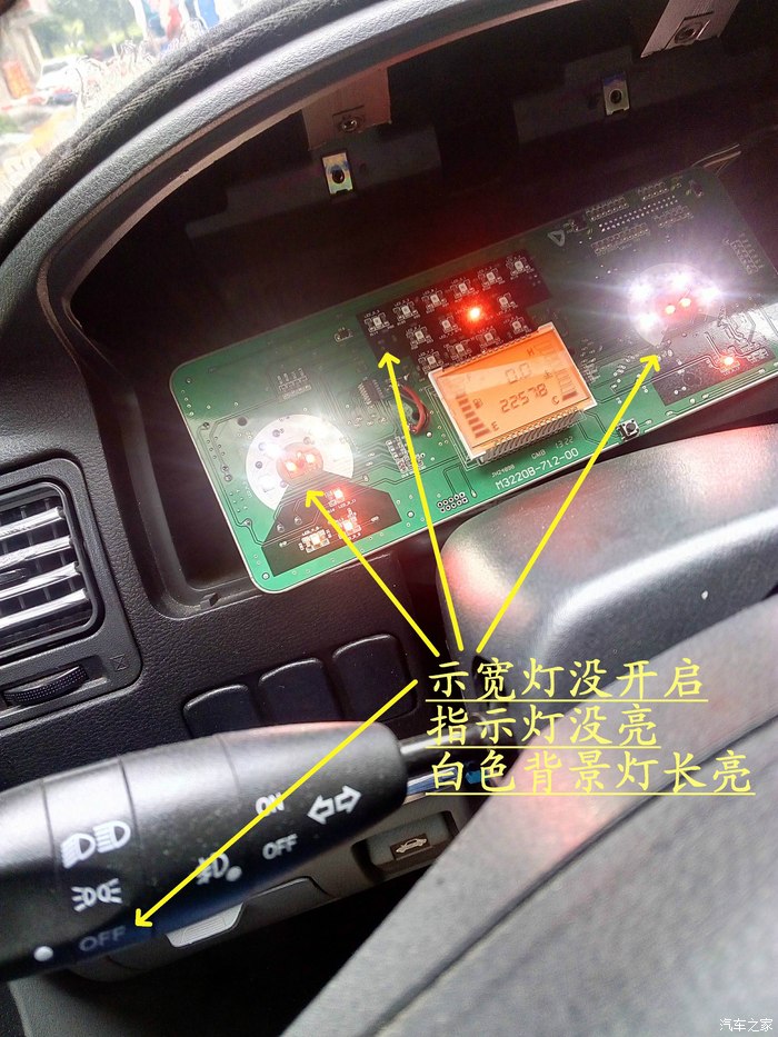

经过一番折腾,终于试机成功!看到了没有,没开启示宽灯,仪表背景灯常亮!

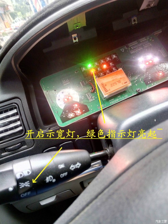

开启示宽灯之后,提示灯亮起。终于完美解决了示宽灯亮的问题了!

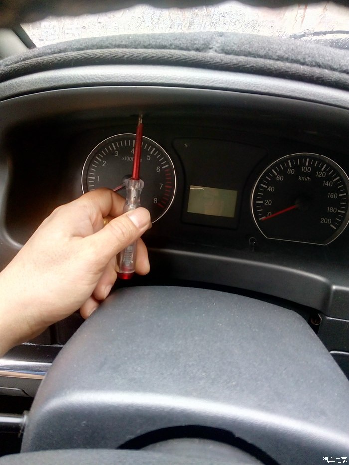

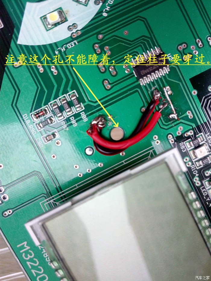

终于成功,装回线路板的时候要注意一下那线不能障着那孔位。

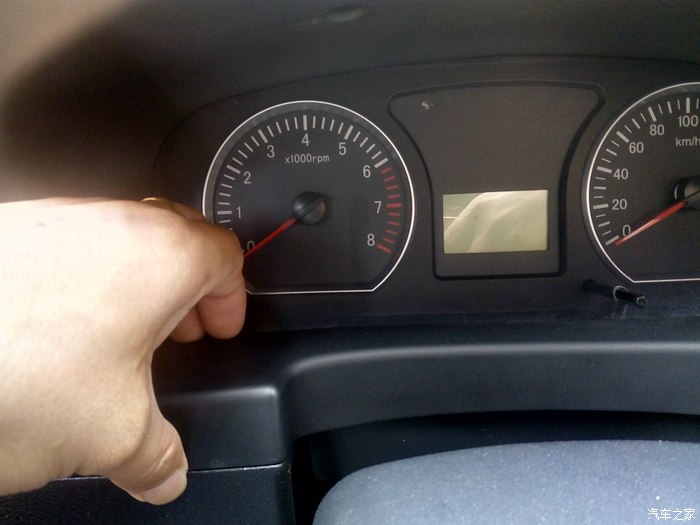

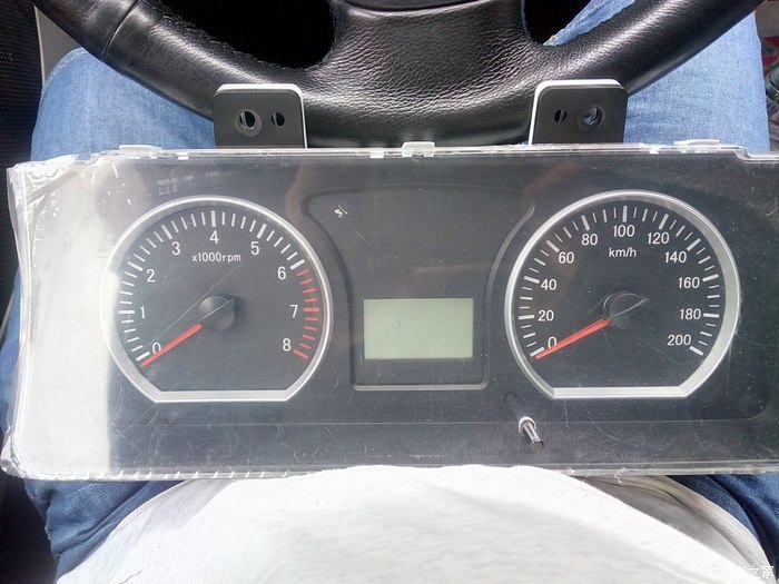

装好后试车,再调好二个指针,注意:左边怠速的要等水温正常以后确认指针的显示是否正确,右边速度的要开车试车后才按!当然如果GPS和毛行车电脑一起校正就方便。
装好后试车正常的效果。
最终效果

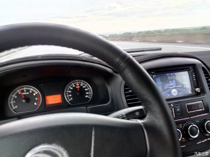

白天试车效果图,非常可以!`~~~~又可以**了。

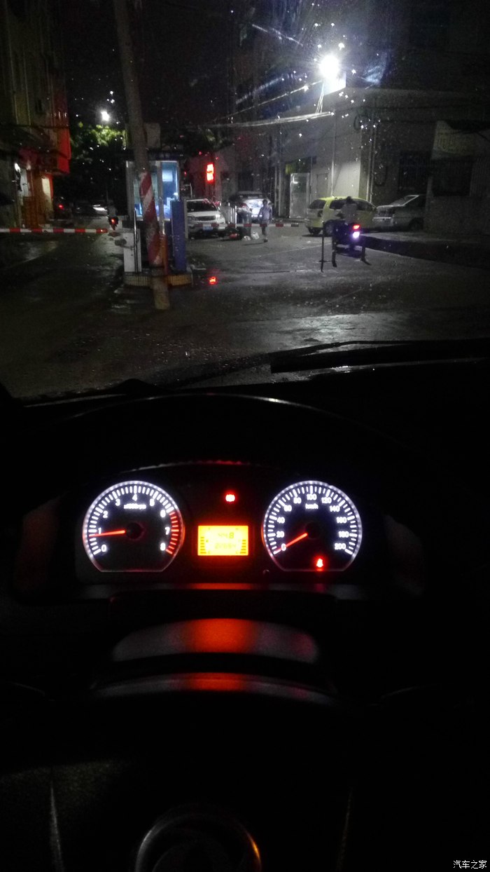

晚上效果!
