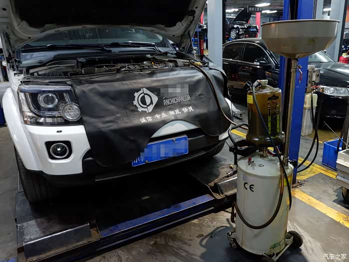

本次保养并没有采用传统的重力换油法,而是应用的抽机油的方式。简单理解就是将发动机油底壳之内的残留的机油抽出来,效果比重力换油法更加的彻底,因为油底壳的放油螺栓并不是在发动机油底壳的最低点。采用重力法换油法本身会有非常小部分的机油放不出来,抽油的方法就是极致的最好体现。

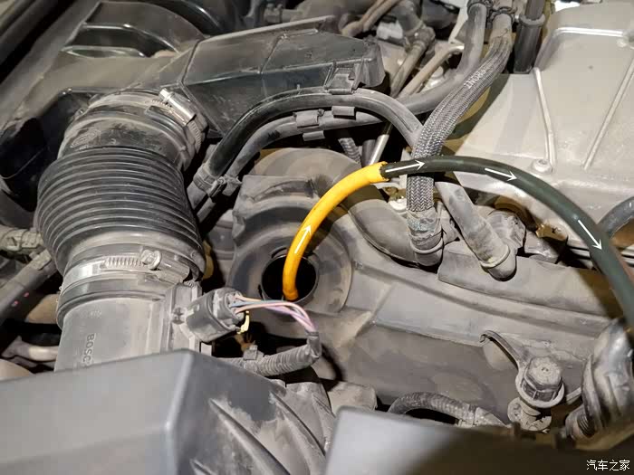

将吸管通过机油加注口直接***预留的抽油口即可,路虎的发动机工程师在研发的时候就已经将发动机抽机油的预留口留了出来。图中的箭头走向就是在抽机油的时候的机油流动走向了,真的是很人性化有没有,我想我们的汽车工业和一线豪华品牌的差距真的不单单是表面看到的而已。

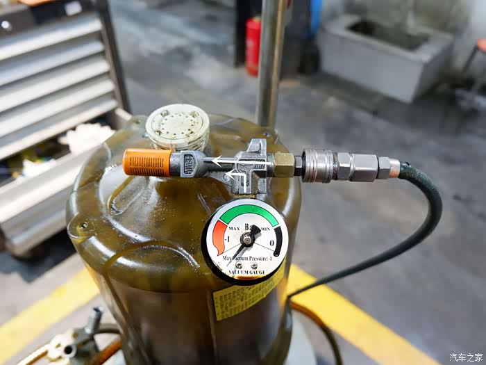

这是抽机油的真空机,利用一个三通管路就可以实现抽机油的功能了。右侧的高压空气从右侧进来左侧出去,强大的压力会将下方的真空罐内的空气也带走,真空罐的压力就会降低。另外一头连接在发动机的油底壳就可以实现抽机油了,这个原理叫伯努利效应。

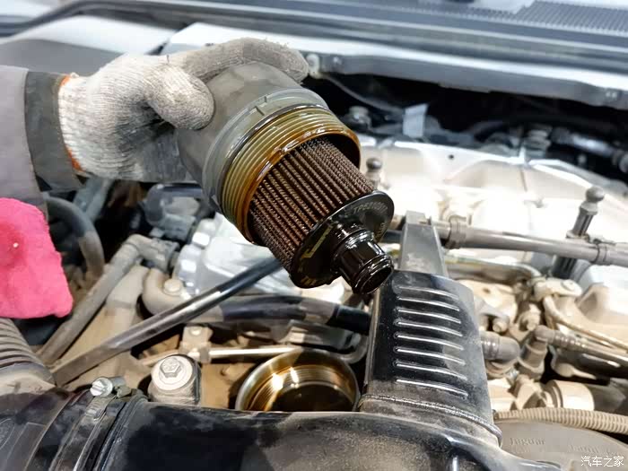

抽完了机油开始更换机油滤芯,这台3.0升的V型6缸发动机将机油滤芯放到了发动机的最上方,跟机械增压器紧紧挨着。

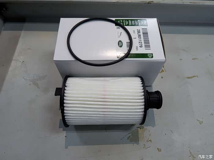

纸质的机油滤芯现在已经成为了一台豪华车型的标准配置,毕竟豪华车型的排量一般都很大。纸质机油滤芯更高的机油流通量可以最大限度的发挥发动机的潜在性能,同样开发成本也会增高,有利必有弊。

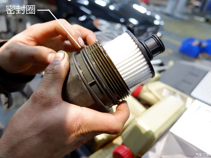

几乎所有的纸质机油滤芯在滤芯的上盖处都有一个橡胶材质的密封圈,这种密封圈对于密封性来说至关重要。也许你在更换机油滤芯的时候,发现旧的密封圈状态还不错。但是高温和高压想要摧毁这个密封圈真的是太容易了,即便是这样,每次保养密封圈也都是需要进行更换的。

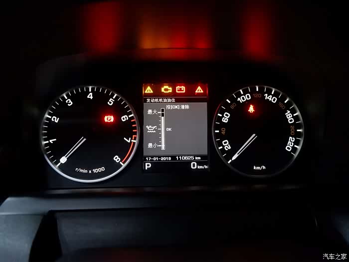

通过中央仪表的显示信息就可以看到当前机油加注量的多少,现在很多车型已经省略掉了机油的油尺。奔驰宝马和奥迪都已经将机油的信息集成到了车载互联系统里面,不过也有一些极端的例子,前段时间我在保养一个宾利欧陆4.0T的时候居然发现了机油尺~

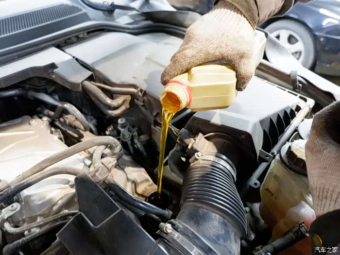

通过机油加注口直接加注即可,机油采用的是嘉实多旗下的顶级机油嘉实多极护,属于全合成机油系列。更换周期在一万公里左右,机油的型号是0W40。虽然北京的冬天不是很冷,很难达到零下20度左右的低温,但是机油对于一台发动机的冷启动能力影响还是非常大的。

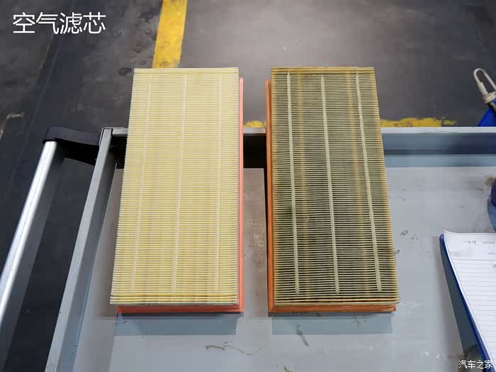

在这台路虎发现四上虽然有两个空气滤芯,并且每一个的面积都算不小,但是空气滤芯还是非常的脏了。空气滤芯是发动机进气系统的唯一一道过滤装置,对于发动机来说非常重要。空气滤芯如果过脏,会严重的影响进气效率。导致发动机的动力输出直线下降,驾驶感受的话,就是开起来没劲~
硕大的发动机必须要配备硕大的进气系统,这台3.0升的机械增压发动机在左右两侧各配备了一个进气道和空气滤芯,就是为了保证充足的进气。

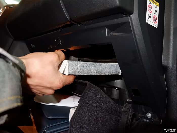

空调滤芯的安装位置很好找,比揽胜的好找多了,将手套箱拆下来就可以看到。如果你是在帝都和魔都这样空气非常不好的城市,建议勤换换这个滤芯,争取一个季度一换,自己更换的话也比较容易上手。
