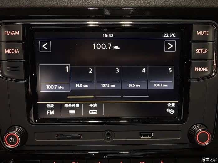

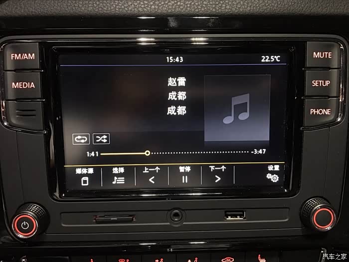

收音机。
音乐播放器

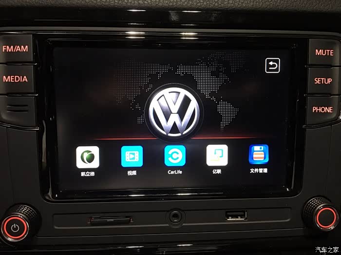

界面

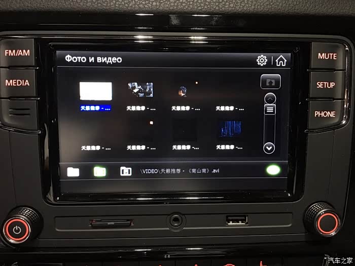

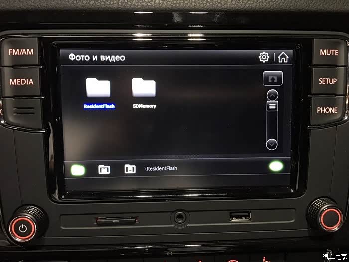

视频目录选择
视频选择

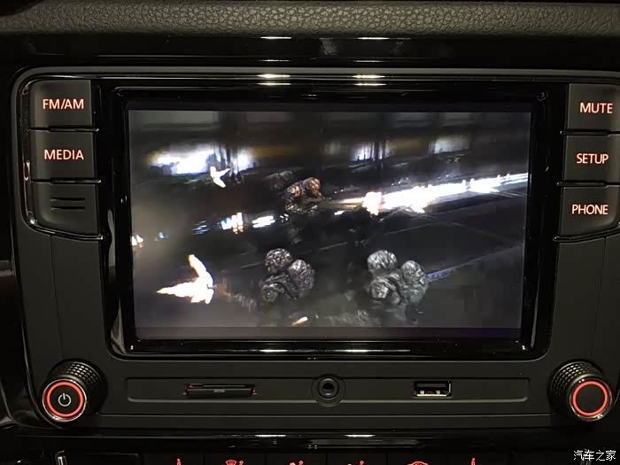

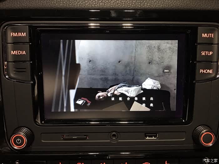

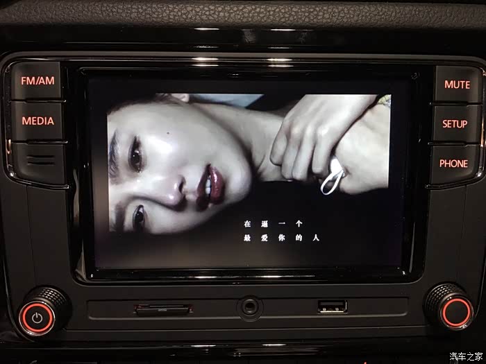

MTV
MTV

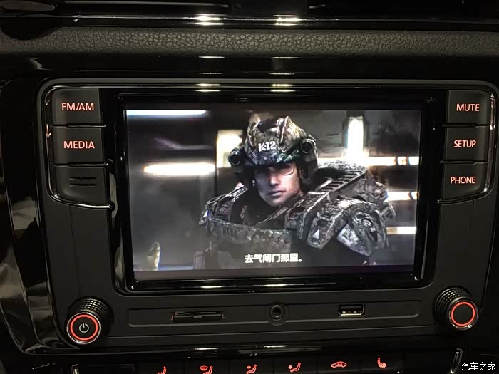

电影
电影
