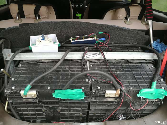

这个是改装后的云100后备箱的样子,电池是260A12串的模组电池2组,其中一组拆了一块,整体组成了23串的电池组,重量有158KG,加装了蚂蚁保护板。布局方面拆掉了备胎和备胎支架,用角铁把电池固定在后备箱上。

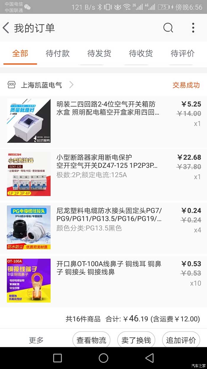

改装所需要的材料清单如下:
1、主电池,BYD磷酸铁锂,260A12串模组,共2组。
2、主电源线10米,直接闲鱼淘的35平厂标电焊机线,分成5股,分别作为空开到电池和空开到高压电箱的正负极线,还有一股作为串联2组电池的线。
3、125A空开一个

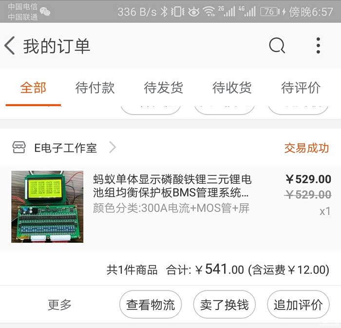

4、300A蚂蚁保护板一套,实际我感觉150A的就够用了,考虑到价格差别不是很大,就直接上了300A的。
5、铜鼻子10个
6、防水接头4个,实际只用了1个。

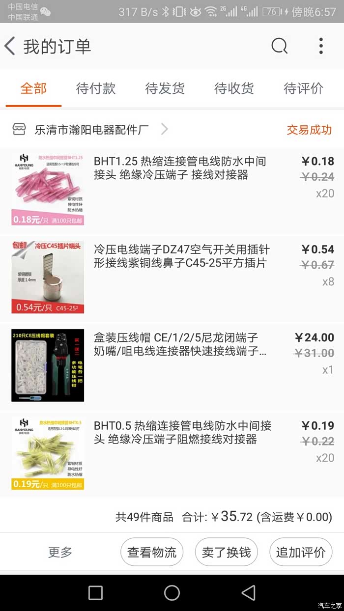

7、冷压电线端子C45-25平方插针4个,主要用于连接空开,这个建议多买几个。
8、尼龙压线帽,型号CE1,用于连接保护板的线。
工具方面需要:螺丝刀、扳手、液压钳(非常重要)、剥线钳、压线钳、绝缘胶布、锡焊工具(可不用)。

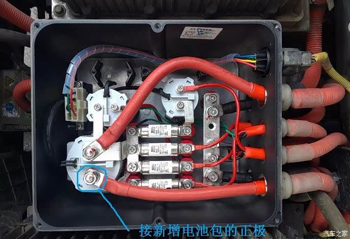

第三步:主要电路的连接。我这里说一下连接的顺序,我们实际是需要把电池、空开、蚂蚁保护板、高压电仓、控制器5部分连接起来的,发动机舱部分我是完全照搬的我爱电动前辈的连接方法。所以从头到尾是这样一个顺序:电池主正极——空开正极——高压电仓正极——控制器负极——空开负极——蚂蚁保护板——电池主负极。这样形成一个完整的闭环。
因为我当时忘记拍照片了,这里借用我爱电动前辈几张图片。
控制器连接空开引出来的电池负极

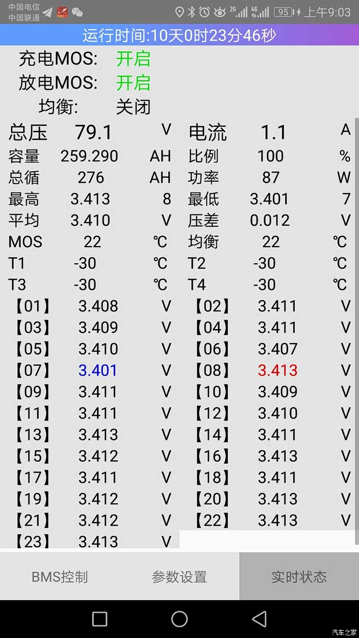

下面我要介绍的就是改装后的实际使用感受部分了,因为我加装了蚂蚁保护板,能够对电池的充放电状态进行监控,个人感觉应该算是比较客观的对这次改装效果进行评估。

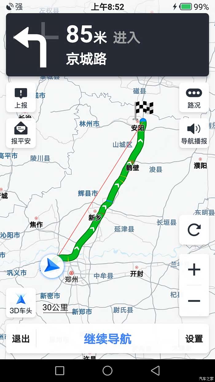

测试的路程为郑州西到安阳,走国道,全程大概220公里左右,耗时4个半小时,因为国道本身也开不快,所以中间没有刻意控制车速,正常的刹车和油门。
总体两组电池给我的感觉是三元锂电像是一个弹性很大的弹簧,全程能保存很大的电压弹性,磷酸铁锂电池像是一个两端弹性大,中间弹性小的弹簧,主要放电区间集中在中间,对应电压大概在76V。

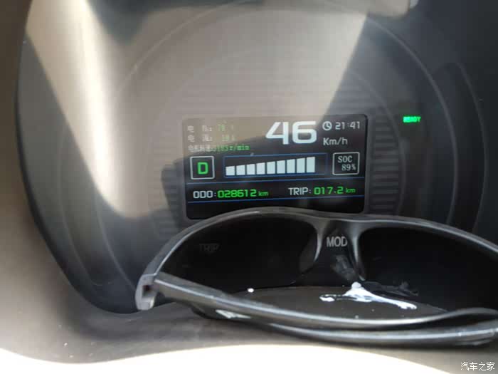

因为不是直接从家里出发的,所以等回过神来已经开了一段时间了,马上里程归零,大概是从电量96%开始计算的。
经过实际使用,加装的这组电池在一开始是不参与放电的,在停车状态下甚至还在消耗原车的电。
从蚂蚁保护板的界面上也能清楚的看出来,磷酸铁锂电池在吸原车的电。大脚油门的情况下才会消耗磷酸铁锂的电,但一旦松油门,原车电池就会给备电充电。
基于这种情况,这段时间每1%的电大概能跑1.5公里,还不如改装前的续航表现。

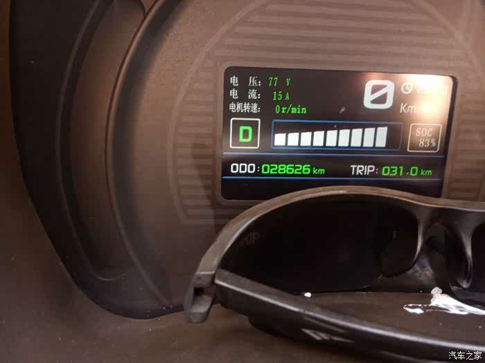

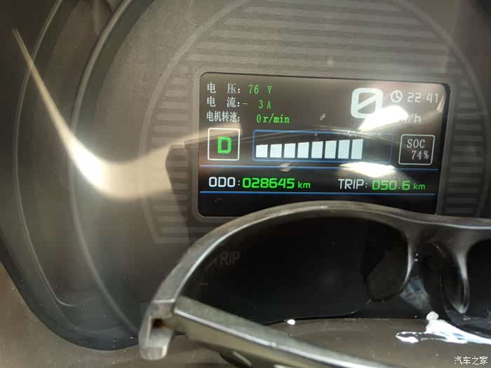

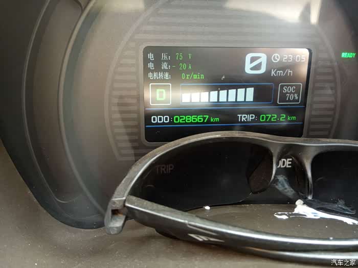

但是电压降到76V就不一样了,开始进入磷酸铁锂电池的放电区间,对应到电量百分比是74%。
蚂蚁保护板也能看出来开始放电了。
甚至在我保持50码匀速的时候,备电还在给原车电池充电。

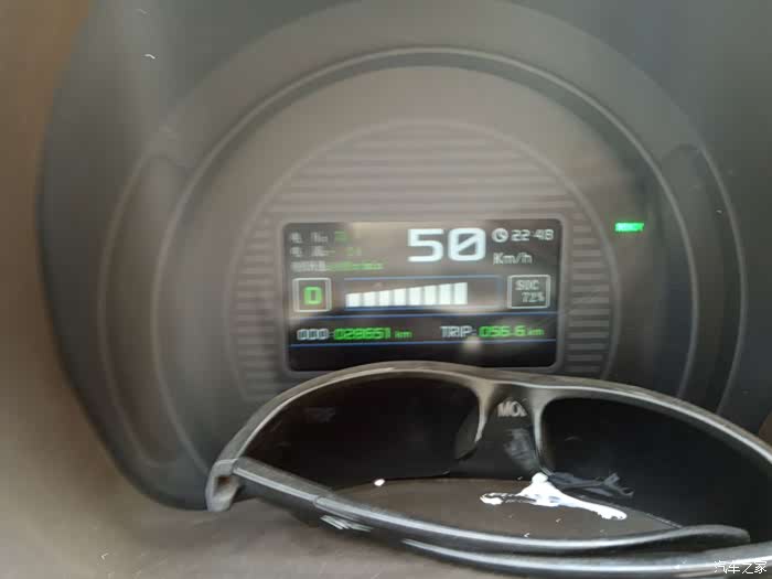

续航方面从74%到72%,里程增加了6公里,相当于每1%能跑3公里。
等红灯的时候能开出来,磷酸铁锂静态下会有20A的放电电流给三元锂电。
续航方面电量从72%到70%里程增加了16公里,相当于每1%能跑8公里。但这个并不是极限,后面的放电基本都能达到每1%10公里左右,最耐用的是70%-69%这1%的电,我这里先卖个关子,最后揭晓答案。

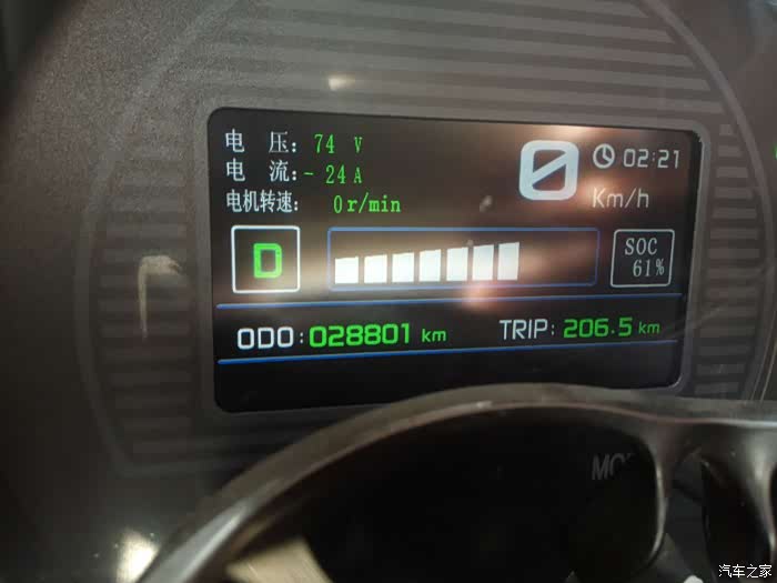

这个是我回到家的电量,加上漏算上的几公里,全程大概在215公里左右,原车电量剩余61%。
备电电量剩余49%,所以按照这个续航里程来推算,电量全部耗完应该能跑到400公里以上。

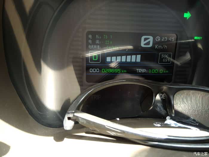

最后揭晓70%-69%我到底跑了多远,70%的里程表为72公里,69的里程碑为100公里,也就是1%的电量我跑了28公里!!厉害吧!!
