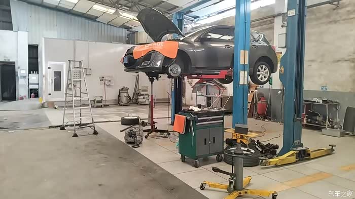

车子上班的时候放修理厂,然后上班去了,下班的时候说可以拿车了,基本上一天就搞定了,工时600,原厂曲轴前油封210,原厂波箱前油封100,抬波箱工时确实贵.........
照片是修理厂随便拍的,发了我几张,随便看看好了

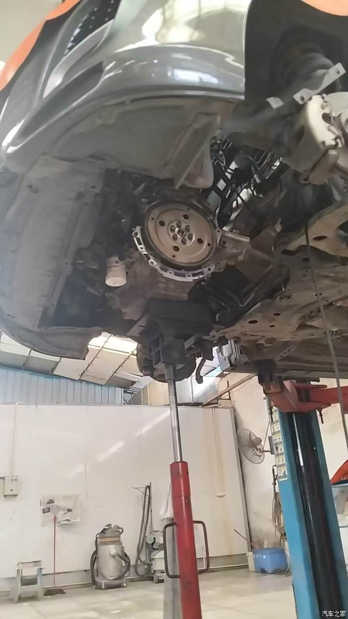

波箱已经抬下来了
地上波箱旁边那块黑色的是曲轴后油封
这时新的油封已经装上去了

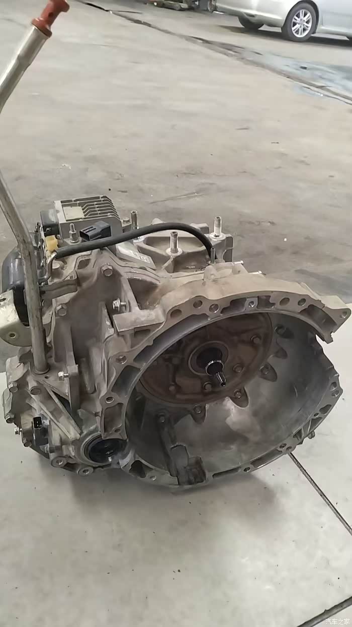

抬下来的波箱

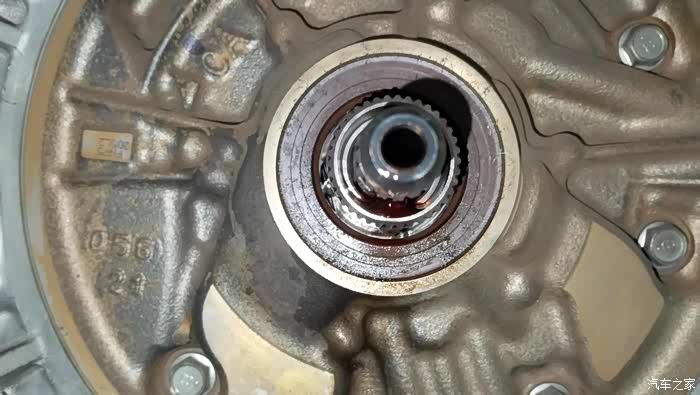

波箱的前油封没有漏,油迹是拆液力变矩器时候漏的一点出来,此年限已高,既然拆了就换掉吧
