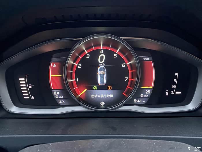

一般光源系统出现故障都会有提示,可按提示自己排查问题所在。没有具体提示可以去4S进行电脑检测。

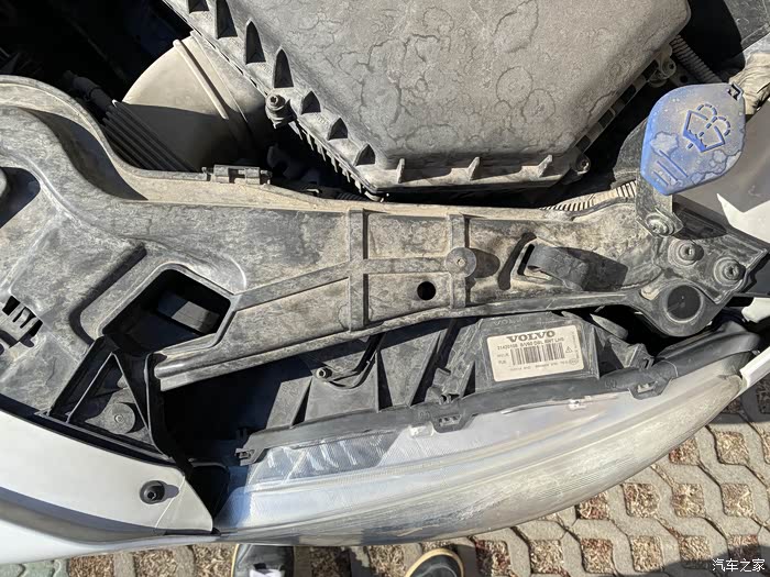

按照说明书上写的,打开机舱盖,把两个固定头灯的插销拔下来。这样轻微向外就能把头灯挪动了。

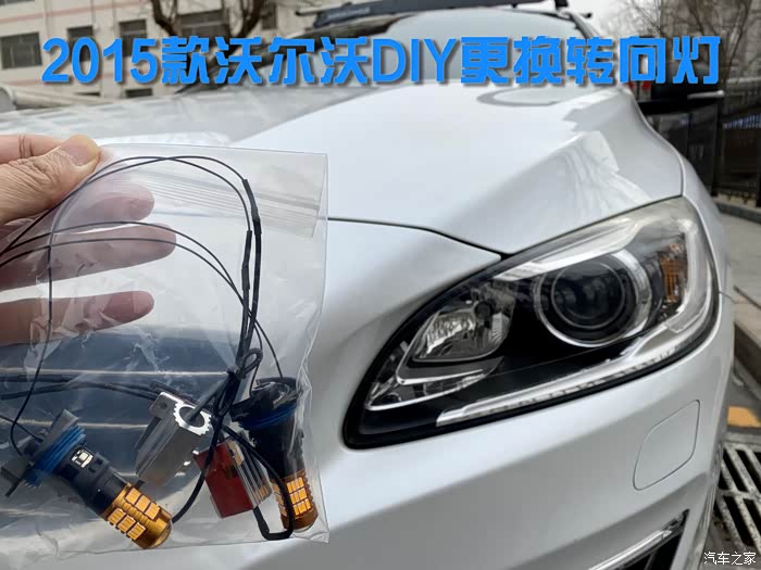

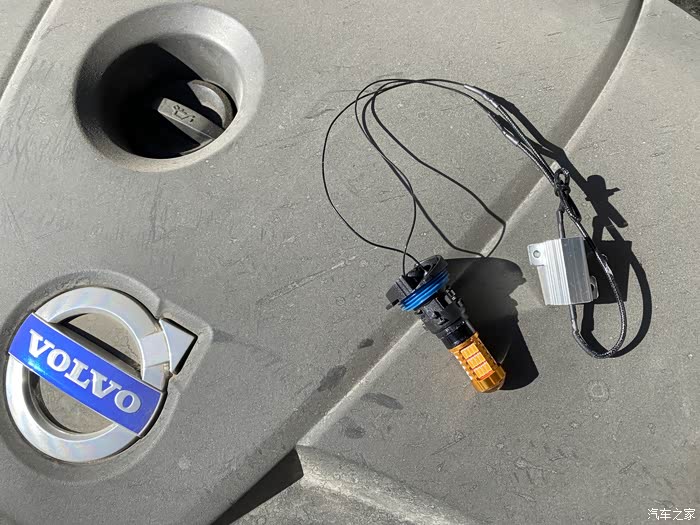

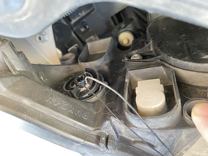

我要更换的转向灯是LED黄色光源的灯泡,现存在一个关键问题,LED光源在用原车底座使用过程中会出现频闪情况,要遏制频闪情况需要加装一个稳压器来平衡电压。这个就是改装好的转向灯,已将稳压器与灯泡连接好。只需要将原车底座取出,将这个直接安装即可。

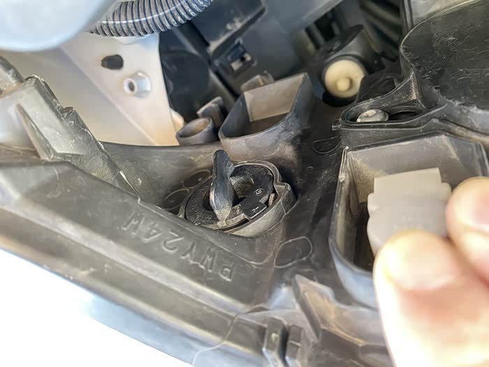

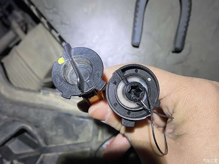

灯组后方最靠外侧的旋钮就是转向灯底座。

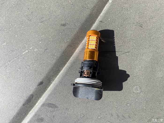

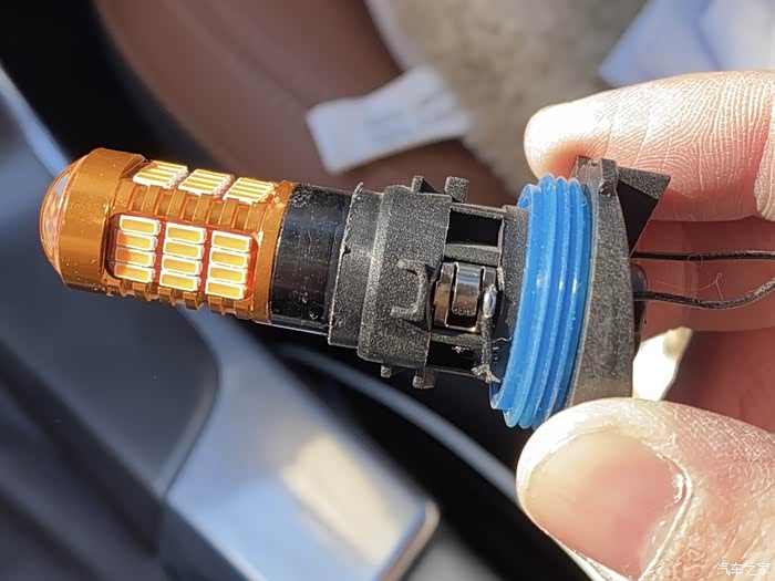

将原车底座取出,能够直观看到原车转向灯底座与新的灯泡底座的区别。
新安装的底座的设计有点像防盗螺丝,可以借助对应工具安装固定,徒手旋钮也是比较方便的。
新安装的转向灯底座与灯泡固定为一体。
原车的转向灯底座是可以与灯泡分离的。
安装好新的转向灯底座。

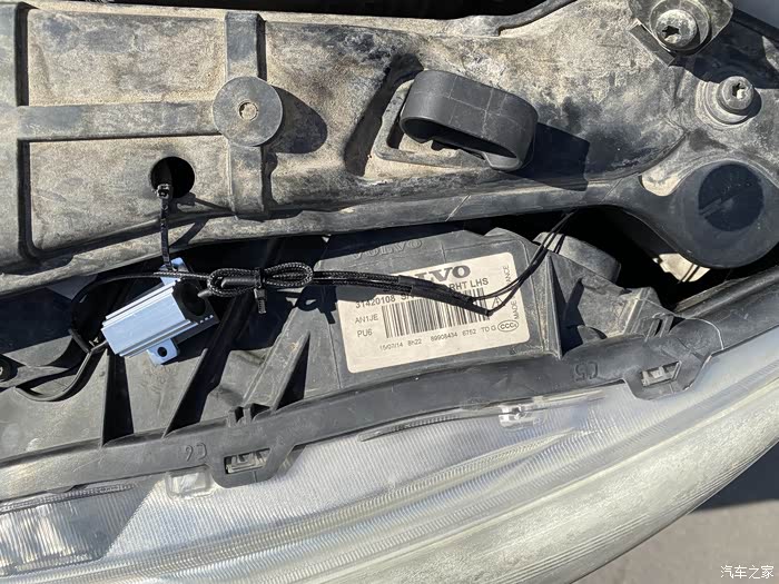

将稳压器简单固定即可。

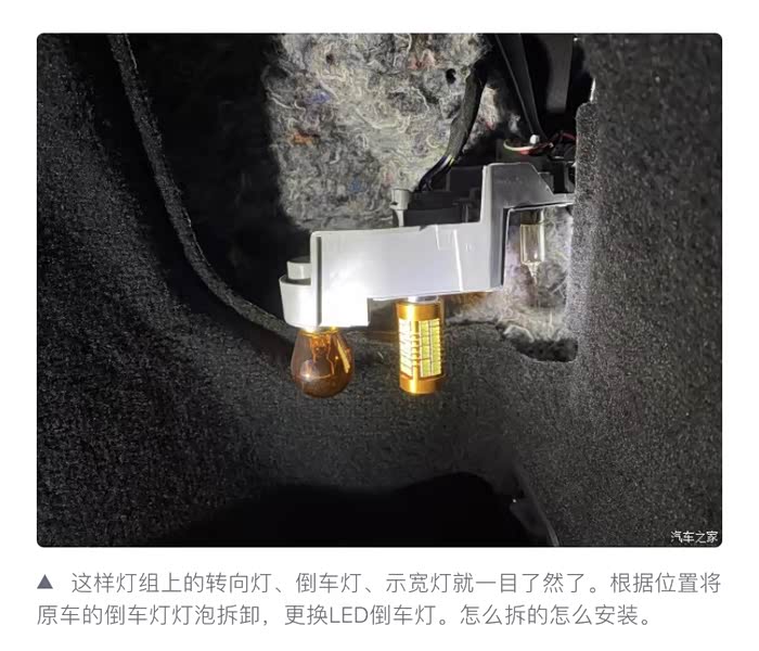

后车转向灯的详细操作可借鉴之前的光源更换作业。

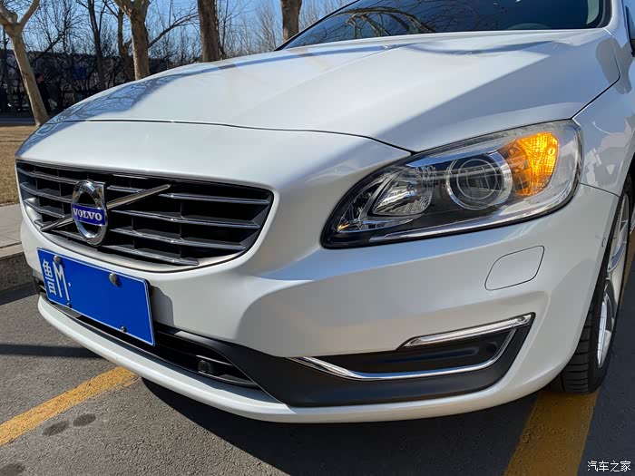

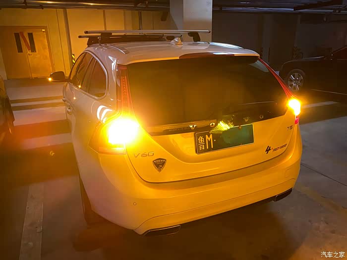

安装好后前后检查光源的工作情况。

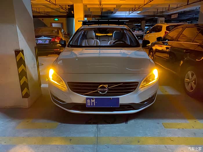

在地下车库的效果更好一些,亮度要比原厂灯泡高不少,在雨雾天气下更有警示作用。
后方的转向灯亮度效果比前车要好。整体更换过程就是这样。有不明白的可私信交流。
