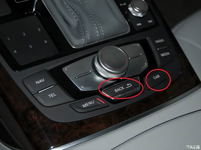

2.将SD卡插入SD1内,启动车辆,待系统初始化完成后按键操作使系统进入工程模式
进入工程模式操作方法:先按下【car】键紧接着再按下【back】键,系统显示进入工程模式后抬起两个按键
所谓同时按下两个按键,经实际操作应该是先按car键再按back键

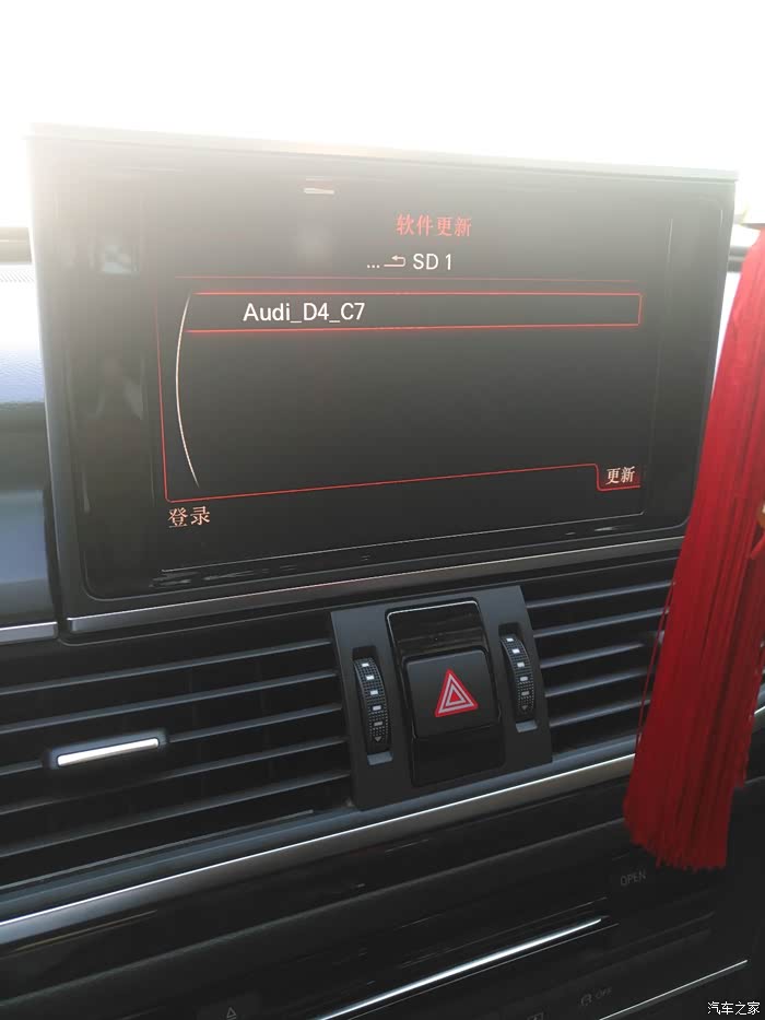

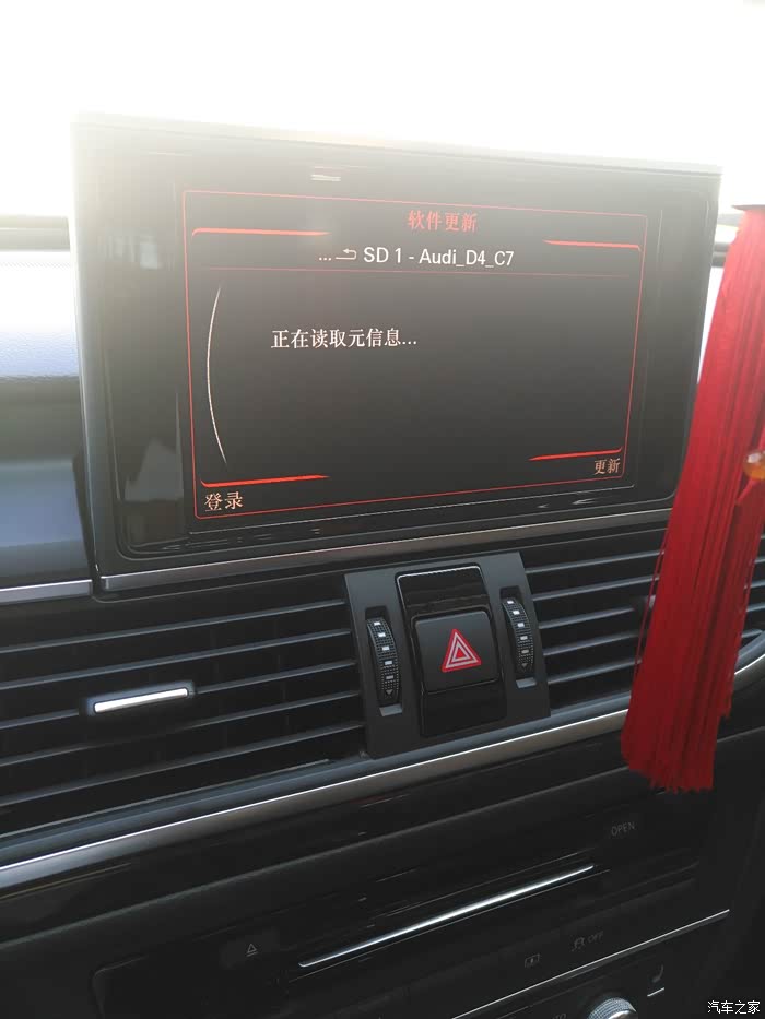

3.按右下角按键开始更新,选择源选择【SD1】进行固件升级。升级过程中可以将车辆熄火锁门,待升级结束后旋钮调节到最下端,选择【继续】-【退出文件】-系统重启-升级完成

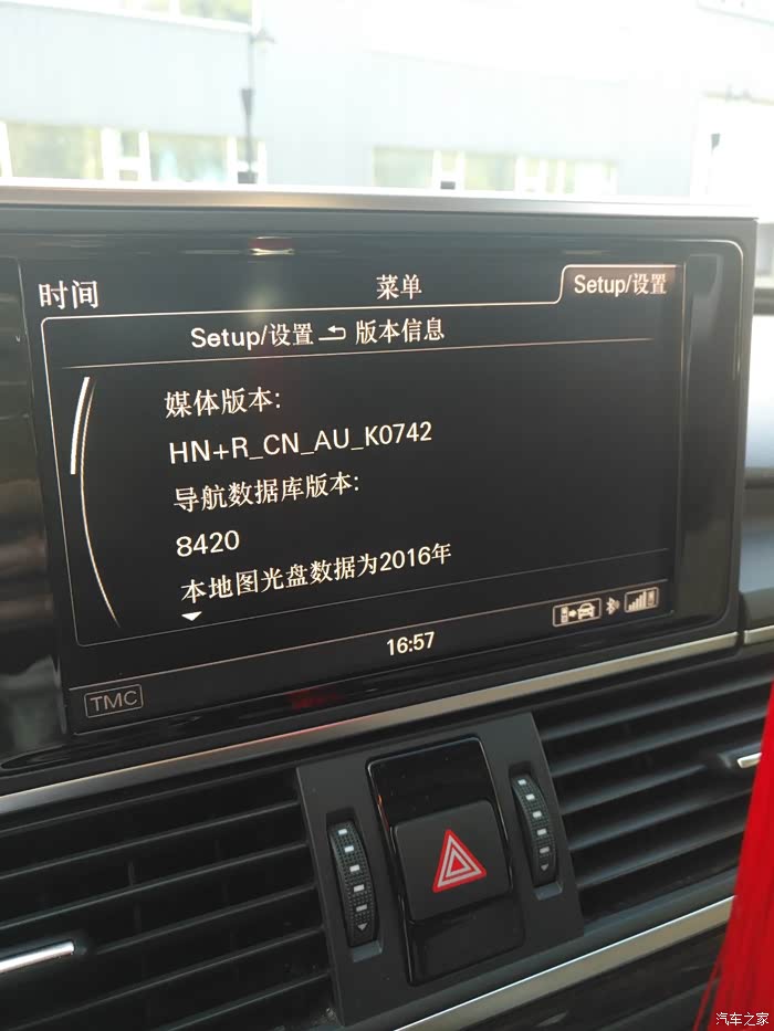

固件升级确认:车辆系统供电(按一下启动按键),按【MENU】按键-按右上角按键-显示系统信息,固件版本显示为K0742

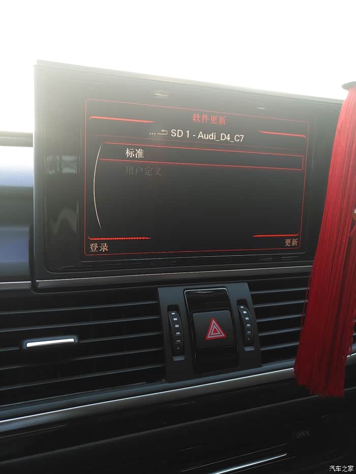

注意:所有A6 A7 A8 车型请注意:KBD_FC7是键盘的固件,因为是带触摸的键盘,此更新耗时较长,而且在更新此文件过程中出现的任何提示都不允许点击取消,必须选择重试 重试 重试 重试
PS:如果想节约时间,可以在开始升级前使用5053开启隐藏模式,启用绿屏,进入绿屏隐藏菜单选择SWDL,勾选User-defined ,然后按压CAR键进入正常界面后,进入升级菜单,更新时选择“用户自定义”而不是标准,然后将刷新列表中的带KBD开头的更新项目去掉勾选,要把子项目内的所有项去掉勾选,直到这个项目为"否”即不更新键盘

选择数据源
读取数据
此处如果不升级触摸板数据应该进入绿屏模式去掉勾选的KBD选项,选择【用户自定义】,全部升级就选【标准】,我之前用5053刷过隐藏功能,为了节省时间选择的【用户自定义】。
注意:固件升级后系统关闭了隐藏模式,不能再进绿屏模式了,可能需要重新刷隐藏,还没刷。

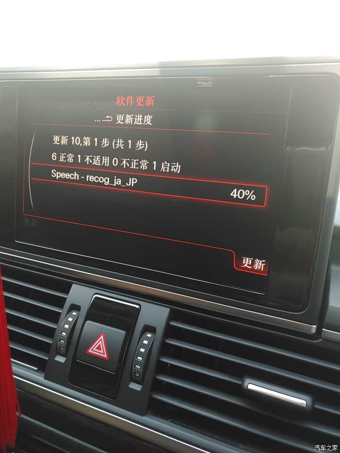

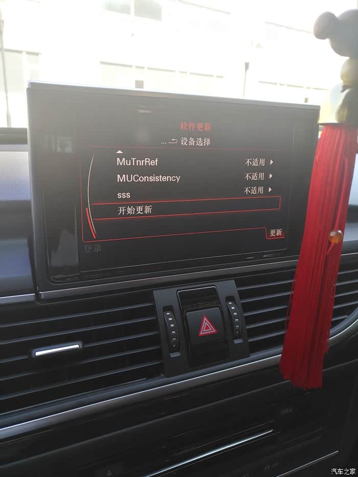

向下翻页,选择【开始更新】
开始更新,显示共九步,没有拍照

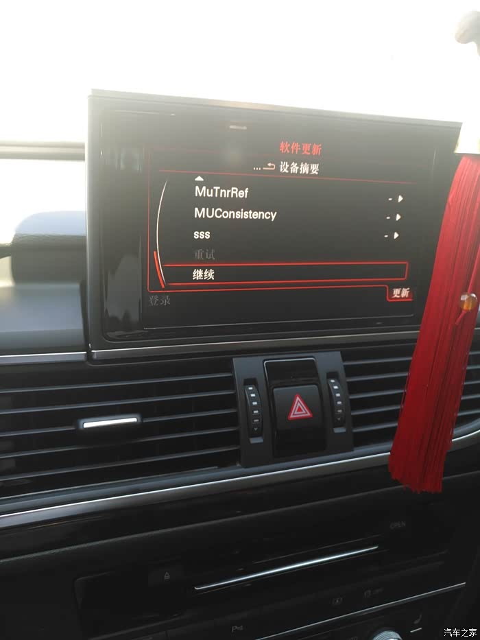

选择继续
继续后再选择【退出文件】,系统自动重启完成升级

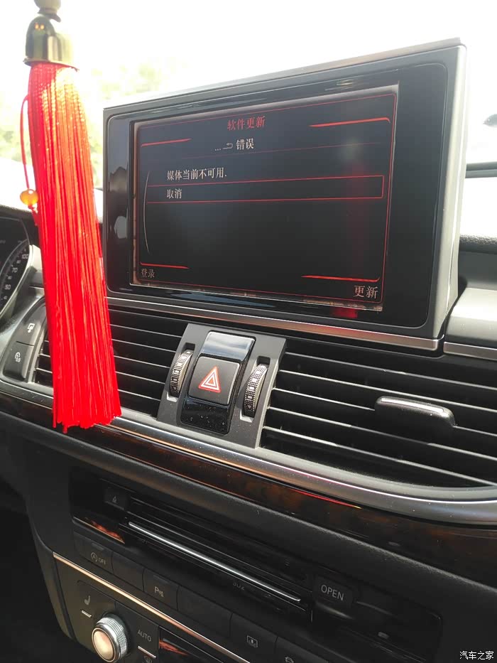

按照步骤一操作进入工程模式,选择SD1进行更新导入新的激活码,同时可以导出系统原激活码。我导入后提示错误,我只能选择【取消】了,但是导出原激活码,后续升级地图也成功了。
不知道为啥会出现错误,试几次也换了SD卡,就是错误,不过地图还是升级成功了。三、地图升级

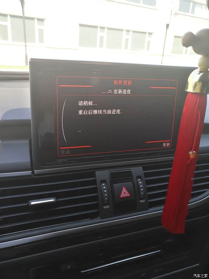

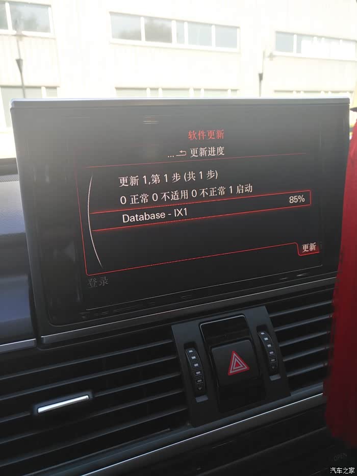

地图数据更新
升级过程中
升级过程中
升级成功,之前升级过8320的地图数据,这次更加完美了。
之前升级8420时未添加还原补丁文件,导致导航数据不兼容

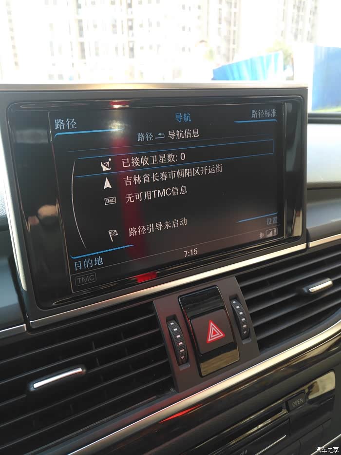

不知道为什么地图模式是已经定位成功,但是卫星数却是0.遗憾的是没有TMC数据啊
