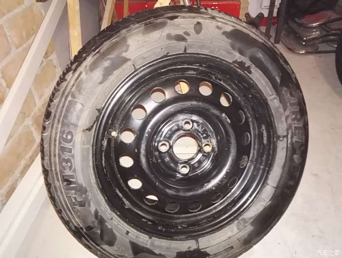

拆车厂拆回来2个桑塔纳的轮毂和轮胎,一共要了我100大洋
这两个是朋友的马二上的,结果自己颠坏了2个,这两个白给我了,装上试了下这个尺寸蹭大梁,还得换

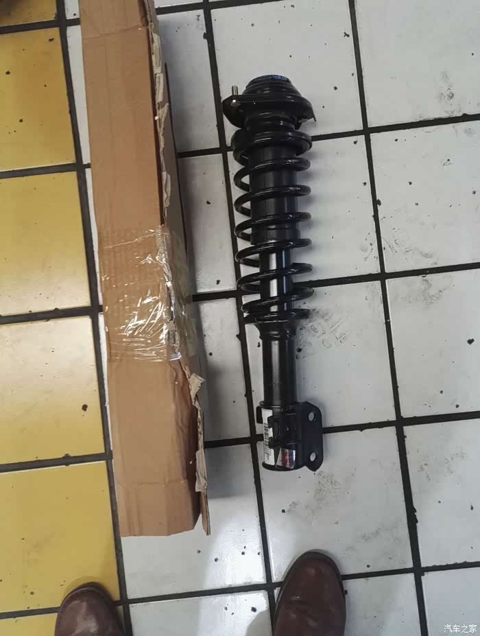

本地市场买的右前减震器又漏油了,年前X宝上买配件的直接买了两个减震器一起换掉
据说是原厂的两个减震器总成
LED大灯安装,还是得拆下来才能装进去
送的密封圈,不太好装,装上去密封效果还可以,但是不拆出来在车上装有点难度,尤其是左边,这个密封圈就压不进去了
新减震器上身,一对,原来的去退了,价格相差一倍,但愿这个原车的能比这边便宜的耐用一些

最终效果上身,后轮胎是用3条旧轮胎换了两条旧轮胎,前轮买了2条新的艾普乐180元/条,四个全部是175/60R14,不蹭大梁,稍微有点蹭挡泥板内衬,都是软的,问题不大

本来原计划是购买4个新的钢圈来装夏季胎,朋友那一聊白给2个,那就再买两个新的就好,结果转了3个小时的市场4X100的14寸铁圈根本没有新的卖,X宝客服说太远,发来容易变形,不发,最后找到了报废车场,这样的轮毂轮胎堆成山,随便挑,我在离市区近的地方拆了2个100元,一周后和朋友去了个郊区的拆车厂他100元拿了4个回来,实在是有点伤心,看来还是得找对地方才行。
