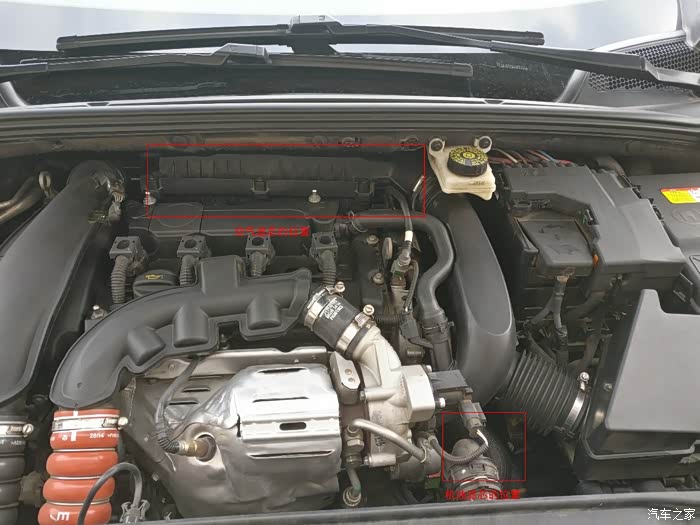

这是滤芯所在位置图

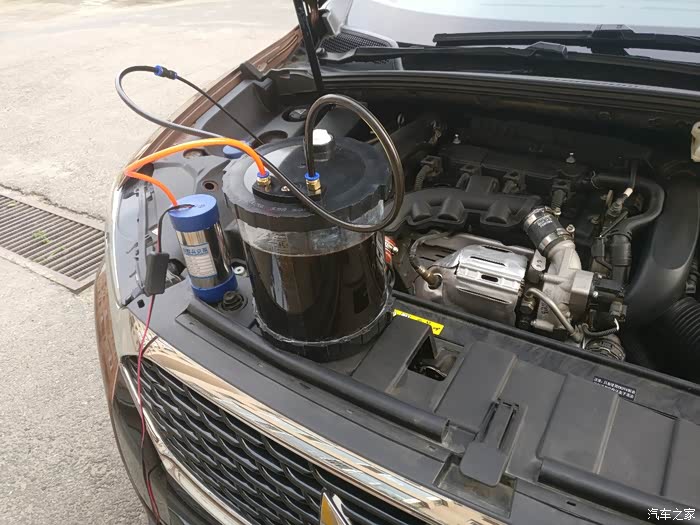

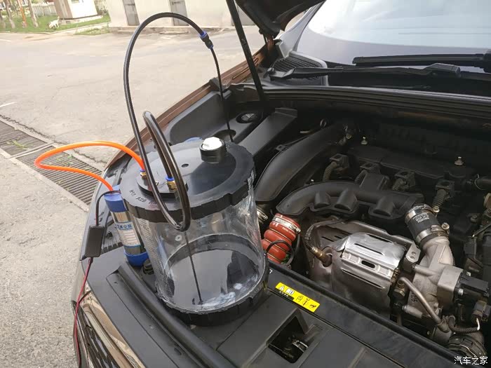

宝上买的抽油机,先抽出废油。

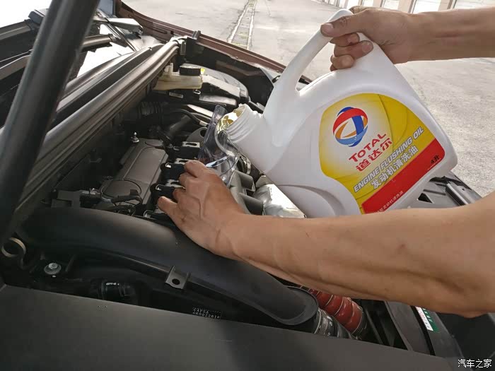

加入清洗油 先前也不知道4S给加的什么油,所以先清洗一遍机器再换上新油,这个油加入后,要发动机器怠速10多分钟 再抽出来就行了。
看来还是有效果的 清洗后抽出来的油是黑的,应该算是有效果吧。

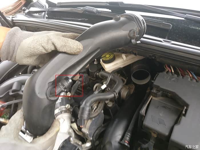

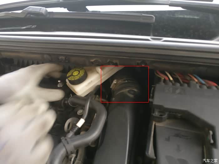

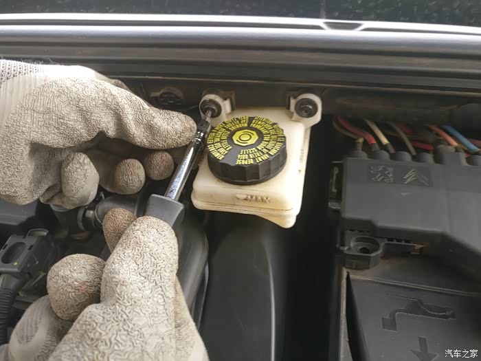

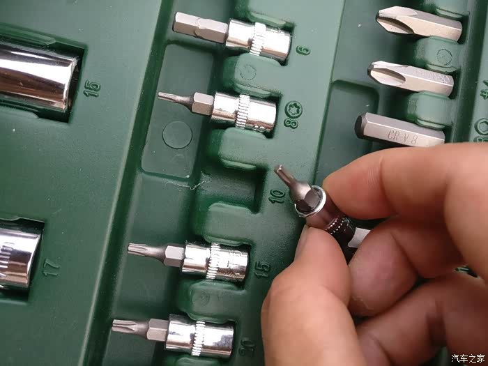

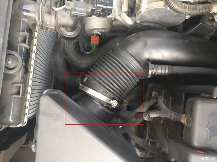

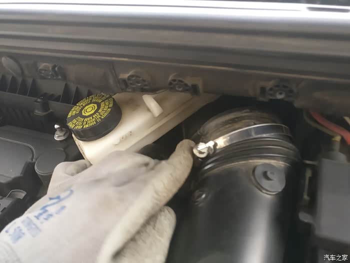

油抽好后 开始更换空气滤芯 先拆下一进气管,这个要拆几个头才能拿下来,先拆开刹车油壶,不拆也行但拆里面的螺丝要费事,所以还是拆下来省事,拆这个要用到T10的螺丝刀头 帖子最后我会把用的工具上传说明

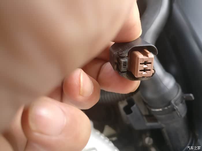

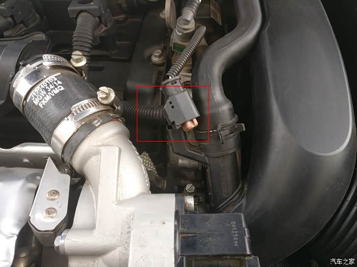

拆这个的时候要注意 不要用大力 有技巧 插头下面用手轻轻一抠 就能拔下,

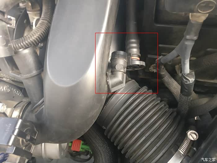

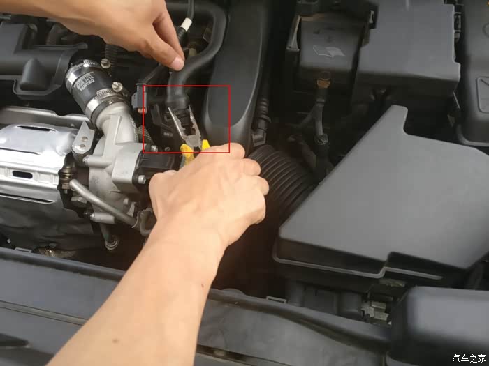

接着拆
这个头 最好拆 用手找好方向先捏后拔

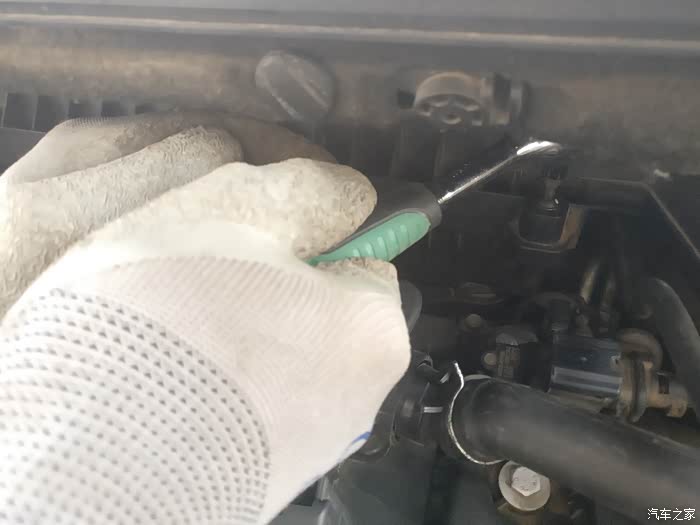

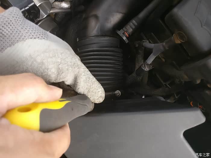

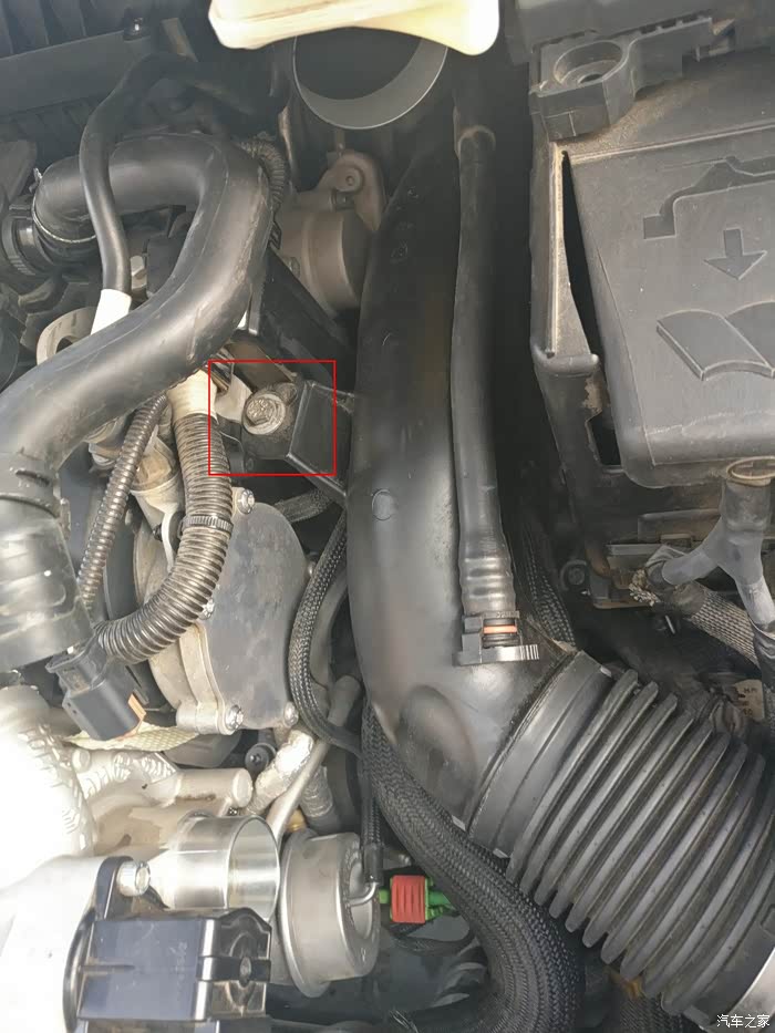

这个螺丝费点事 先前安装时没放对方向 如果方向向外可以用螺丝刀直接松开 这就是我要先拆下刹车油壶的原因,好要这次弄完调好方向按回去,下次就好弄了。
松开这个螺丝 可以向外拔下这个管子了
这个前面还有和后面一样的螺丝 没拍照片 在我右手处

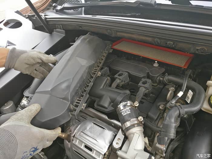

拆开空气滤芯盒 用到的是T10螺丝刀头

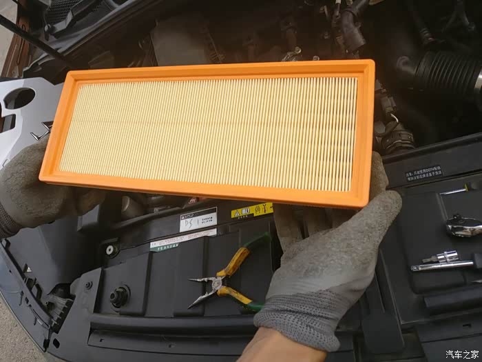

看到滤芯了

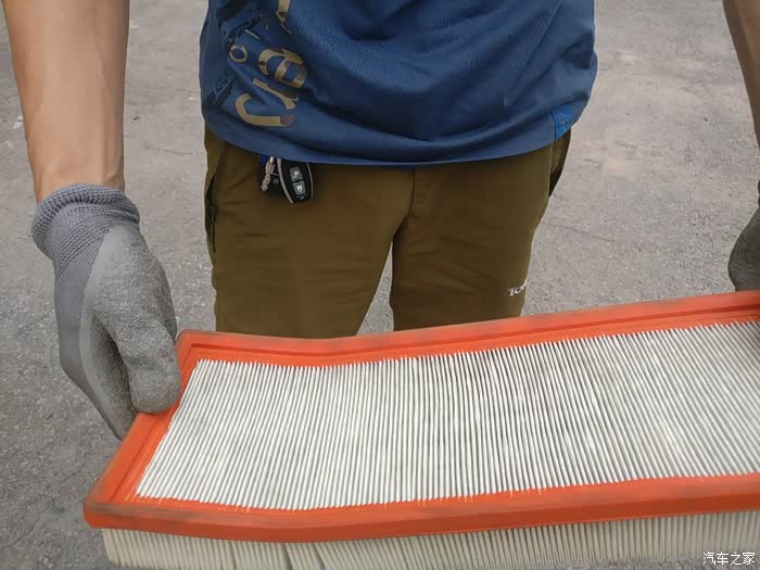

春天的时候拆过一次 吹过灰 所以我这个看起来好像很干净 其实不然 当时也是黑黑的上面一层灰。

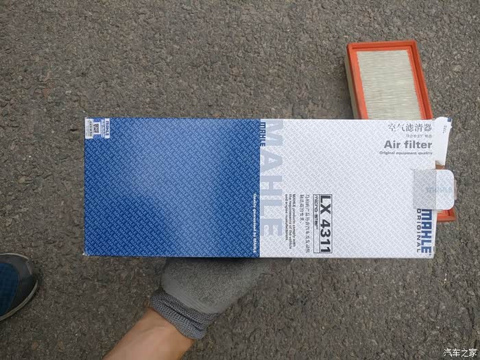

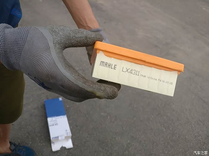

据说曼牌的比这个好
换上新的 看着感觉比原先质量好呢,这里要特意说一下 按回盖的时候要注意,一定要把里面卡扣按好后再上紧螺丝。

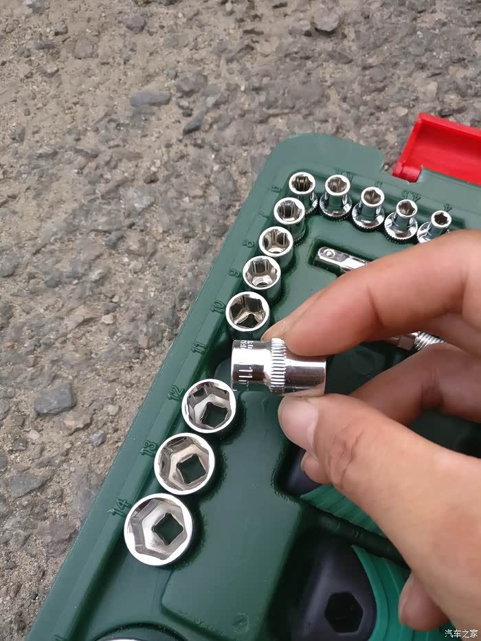

第二个螺丝,这个要用到11的扳手。

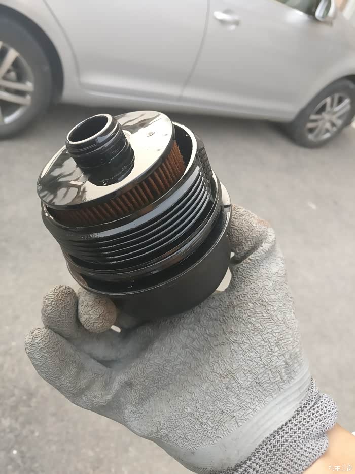

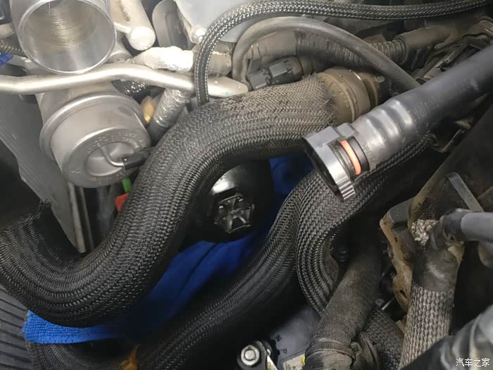

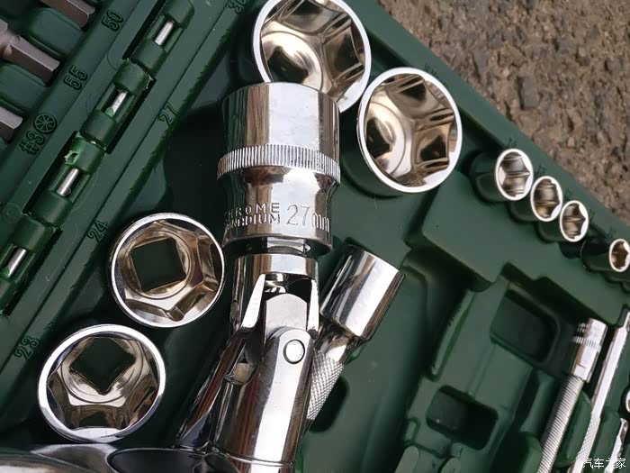

拆掉第二个管子 终于看到机滤了 拆这要用到27的扳手

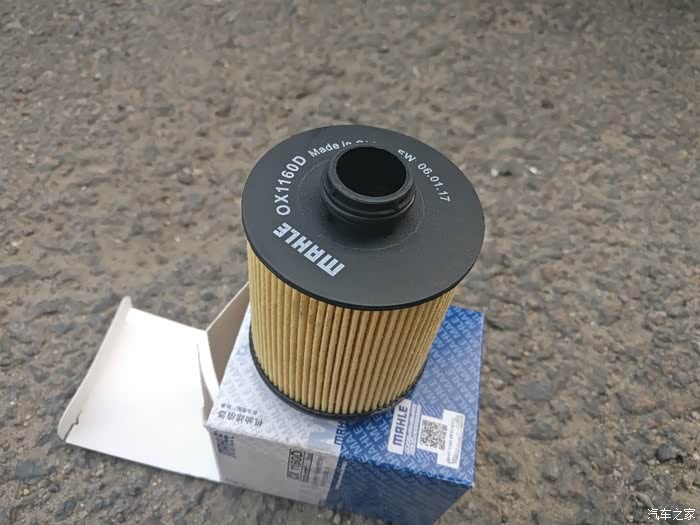

拆下旧的
新的也是看着比原先质量好

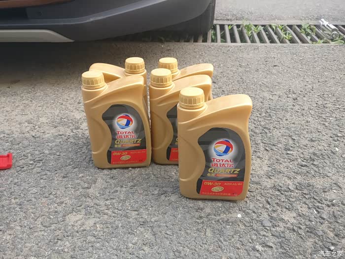

换上新的机滤 原样装回,加上机油,4L多一点。我用的比4S的要好一点
4S用的是5W-30 ,我这个用的是OW-30的,5W和OW的区别是零下30度和零下35度的区别,我这是北方冬季比较冷 所以选的这个。
T10 刀头
11扳手
27扳手 拆机滤用 其它就是要用到扁头螺丝刀和尖嘴钳,就这几样工具。
