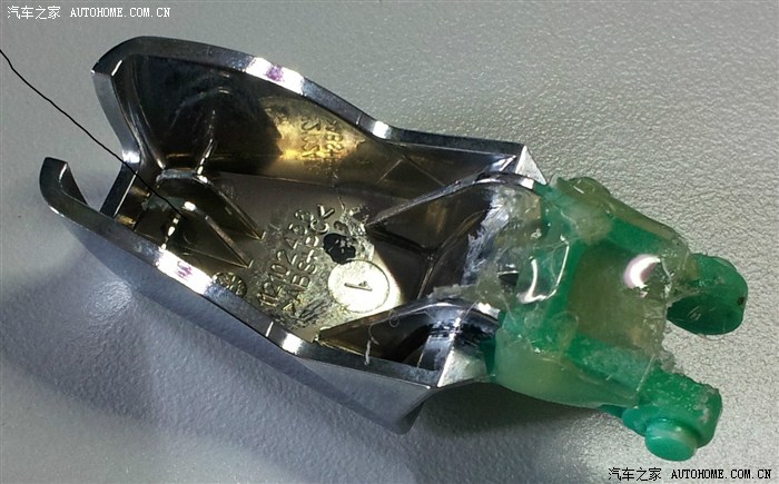

2011年自己换过一个把杆挡头,当时是120元买的,因为买到手的没有最下面的渡金属的亮环,因此破坏了旧的。 这几天挡头又出问题了,原准备再换一个, 可发觉居然原厂的挡头基本都要到200--320去了,更变态的是,就连关键的按钮卡扣都要110元! 个人觉得这个整个玩意120元都过分了,一个小塑料片这个价格实在是疯了。按网上的帖子,拆下按钮卡扣,每一个出问题的都是断这里(见图):两条都是断了一边,另外一边还连着。
 于是决定自己修, 取下来后用热熔枪把一小篇塑料片粘在断开这个面上,因为是这个面吃力导致断裂,凹空和两边都涂上热熔胶。见图:

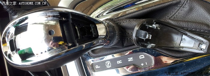

最后装回去,一切ok! 装回去非常简单,小要点是先把有弹簧的小卡扣先插到导轨槽里,其弹簧当然要向内。然后把绿色卡扣定位圆凸起用起子别到定位孔中就大功告成。 完成后比原来有些涩,可能是热熔胶涂太多的缘故,但完全不影响使用。
我2011年换的这个是原装的(关键:盖板上4个卡扣是透明的,按键卡扣上的定位部分是绿色的),拆开安装都非常方便,不会轻易的搞坏。
