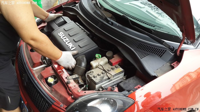

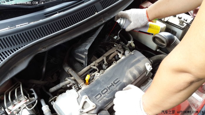

拆开发动机护罩

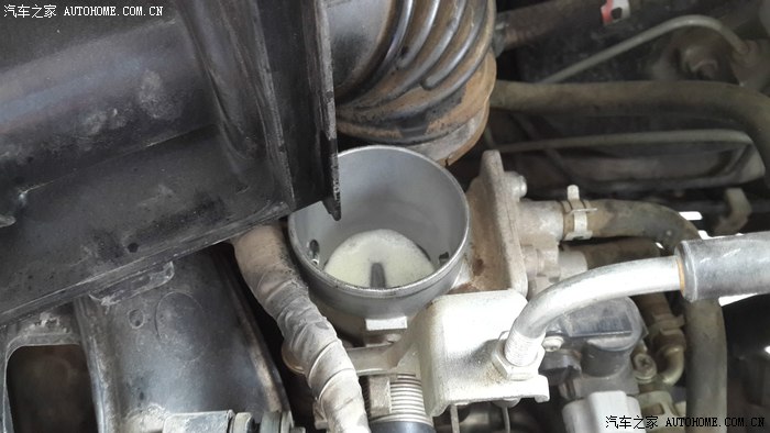

将进气道清洗泡沫从节气门喷入,这个过程需要着车并需要踩着油门保证节气门扇片开启,将泡沫吸入到进气道,这种方法不仅可以清洗到节气门阀体,还可以将进气歧管、气门一并清洗到,在后面的排烟过程中,清洗泡沫经过排气三元,对三元部分还能起到一定的清洗作用。
特别提示一下:不是什么清洗材料都可以这么直接喷入进气道的,AMSOIL的APF进气道清洗泡沫是专门清洗进气道部位的,不腐蚀塑钢材质的进气歧管,不堵塞三元。如果用化清剂喷入的话,剧烈的腐蚀性会导致进气歧管内壁产生海绵状微孔,影响进气顺畅度,并破坏歧管强度,还容易加剧后续用车过程中的油泥吸附
此车进气道从来没有清洗过,在泡沫喷入过程中就已经开始冒烟了
清洗完之后,可以看到节气门阀体已经光亮如新了
将进气导管原位装回,这时需要做节气门位置匹配和消除故障码(故障码是在打开进气导管清洗进气道时,需要拔掉空气流量计,否则是不能保证着车状态的,这个在清洗完毕之后,执行以下故障码清除即可)

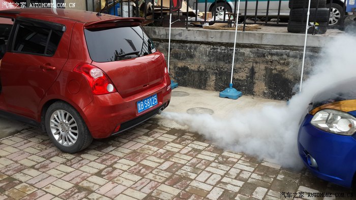

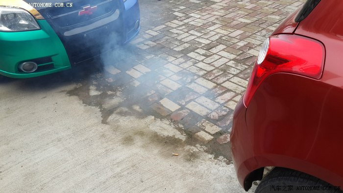

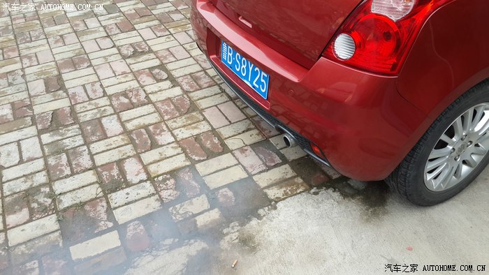

将车子静置10分钟,然后启动排烟
很壮观,味道太呛,赶紧拍张就闪人

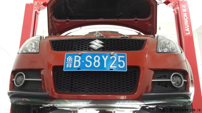

上工位,准备进行今天的重头戏
顺手拍一个白燕子
很骚气的屁股

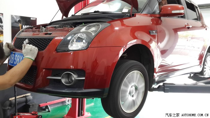

抬车,露底

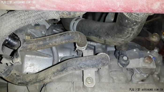

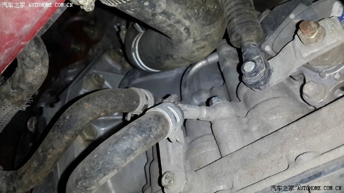

找到自动变速箱的散热油管,这个是通往水箱给变速箱油散热的
换个角度看看

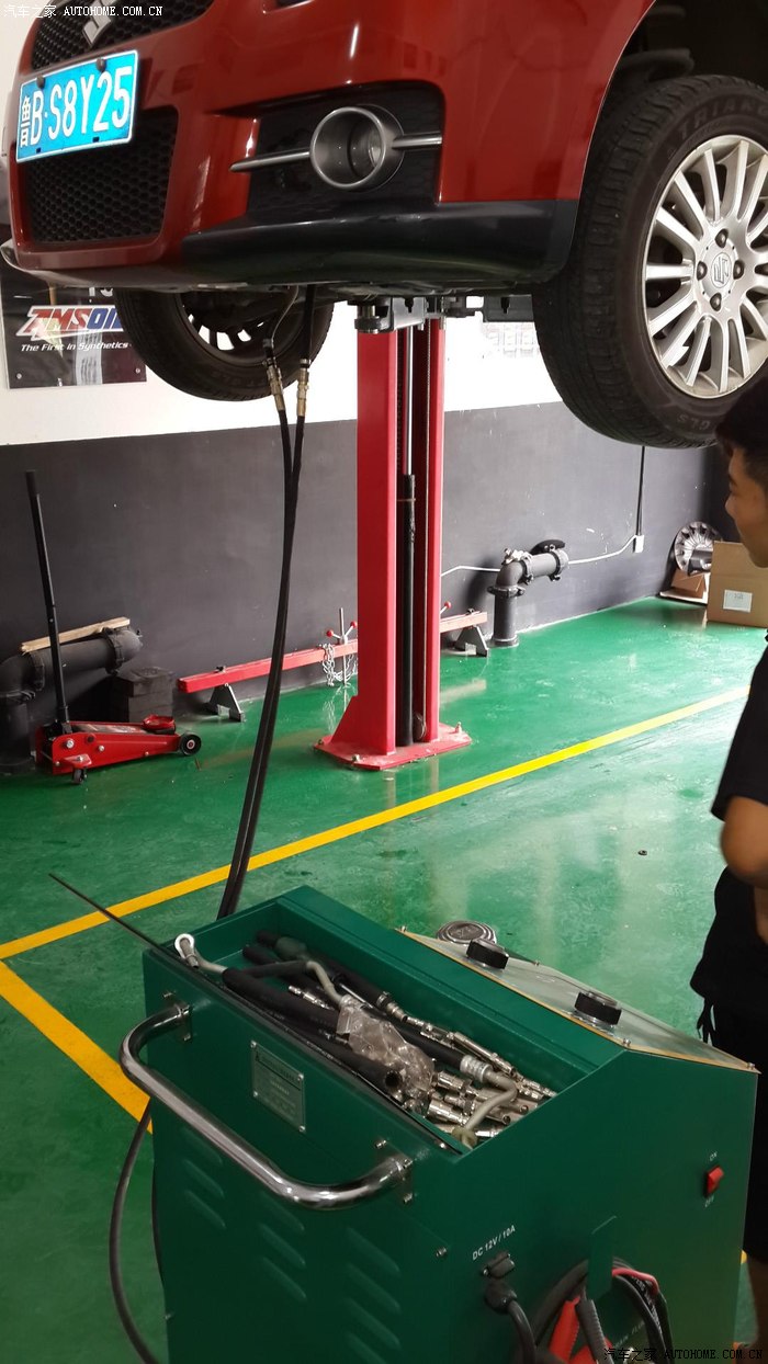

随便拆一根管,回流方向是相同的,接通外循环,连接循环换油机

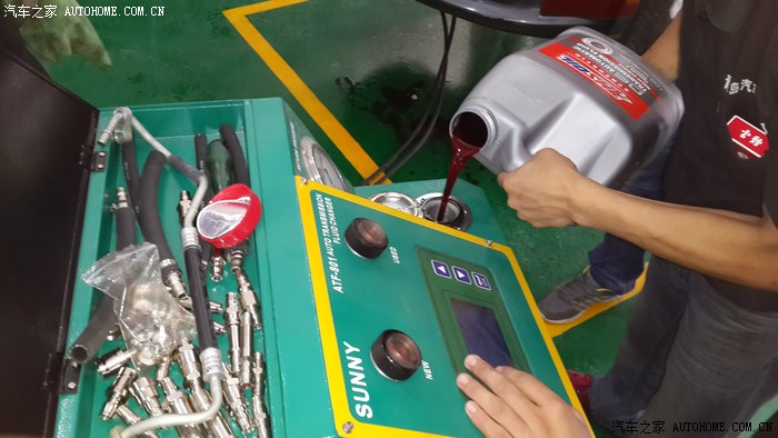

将待换的自动变速箱油加入换油机,使用AMSOIL ATF 全合成自动变速箱油

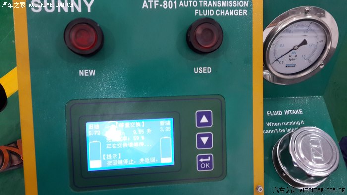

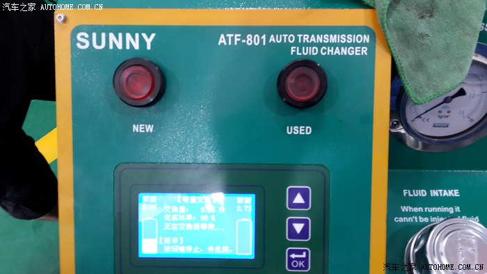

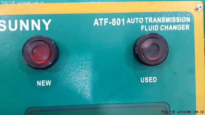

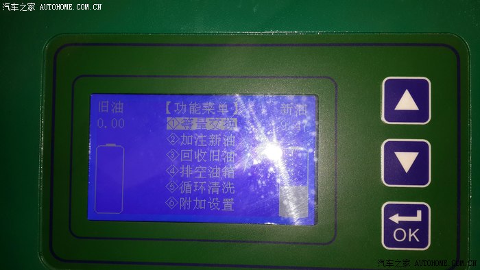

设备加电,识别油量

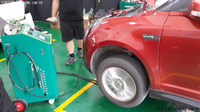

启动车子,分别在倒档,D档以及低速档运行,以便将液力变矩器里面的旧油彻底循环出,但是要注意,每次切换挡位都要将刹车踩死,不然离合会响;再一个,车轮滚动期间ABS灯会亮,这是因为ABS传感器感知轮速不正常导致的,没关系的,车子落地一跑就好了,不用担心。

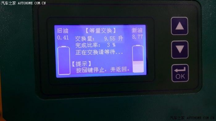

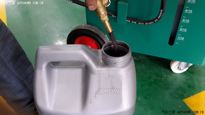

记录一下循环换油的过程,可以在不同阶段,通过油液视窗看出油液更换过程中的变化
这是刚开始更换时新旧油的颜色对比,很明显,新油是鲜亮的红色,旧油是毫无光泽的黑色
在置换出6升多旧油之后,旧油视窗开始能看到新油的颜色了,这说明箱体内的旧油已经接近完全置换,开始进入新油冲洗过程了,这是显现的是小部分残留旧油混合部分新油的颜色,但是不要担心,旧油是在变速箱压力下被新油往外循环顶的,视窗看到的新旧油混合在箱体内不会滞留
置换到8升的新旧油视窗,可以看到颜色基本等同于新油了,这就说明箱体内已经完成新油置换了
循环更换完毕置换,分离箱体外循环管路,将旧油排出,可以看看混合了2升用来冲洗的新油的旧油是什么颜色的
