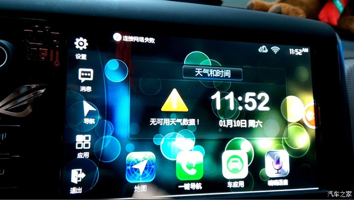

   针对本帖改装的前提是您车子装载的是2008原厂或者后面加装的车友互联模块,论坛里面有不少成功改装的例子,界面大致如下
如果不是这个系统,建议也不要继续往下看了。。。。

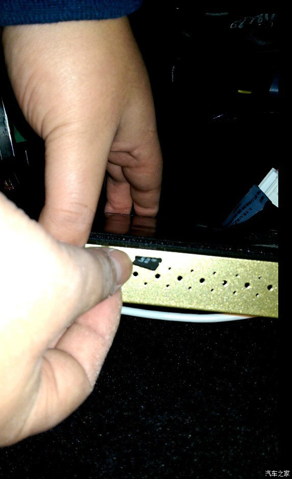

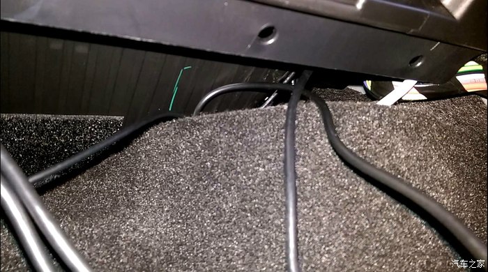

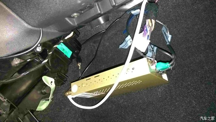

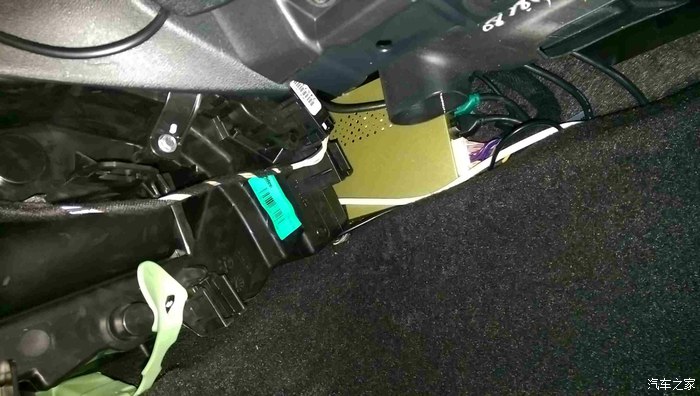

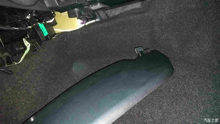

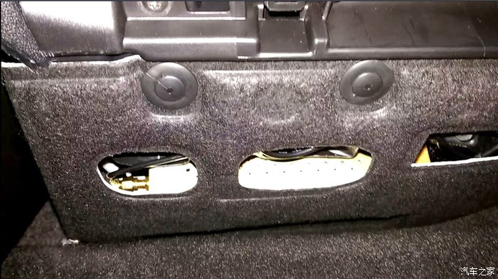

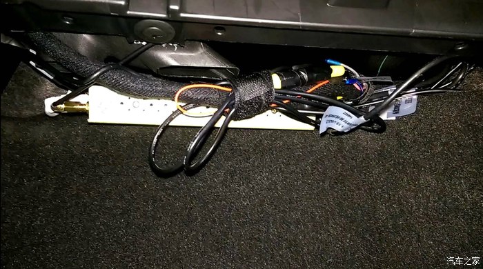

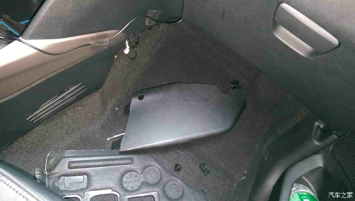

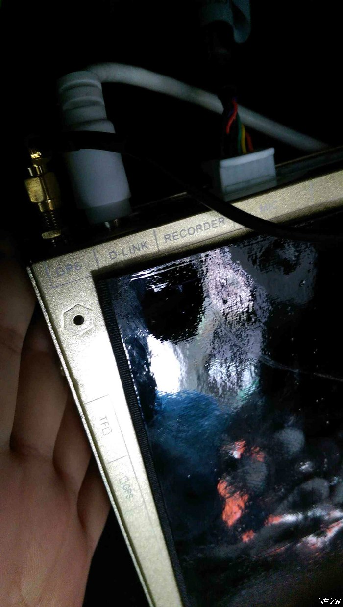

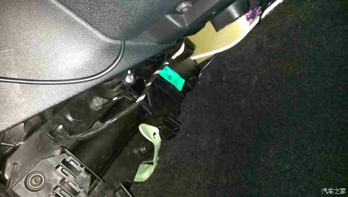

前面改装的朋友有提到,他们的导航模块有的是装在空调控制面板的后面,只要拧开螺丝就能找到,我尝试了去打开面板可是找不到模块....原帖上的作者提到他的模块是隐藏在副驾驶的脚蹬位置,按照教程上的方法我打开了那块板子,依然没有发现我的模块...难道是装在手套箱里面....这拆起来的工程很大....我宁愿放弃!正当我心灰意冷的时候,手电光照到一块金色的东西(手电筒是必备工具!建议没有也在手机上装个APP,我就这么干的~),仔细一瞧,不就是导航模块嘛!你大爷!4S为了完成任务手段太恶劣,塞进这么个鬼缝里,不好找,也不好拿出!模块体积太大也害得我把副驾驶左侧的档位盖给拆出来了!背面还粘了魔术贴....这施工的师傅您是处女座+没安全感吗?!!!脚垫掀开再掀开下面的原厂毛垫,各种走线是一塌糊涂....我无法用语言表达,放图自己YY吧
拆解的过程我就不多做讲述了....闪到我的老腰

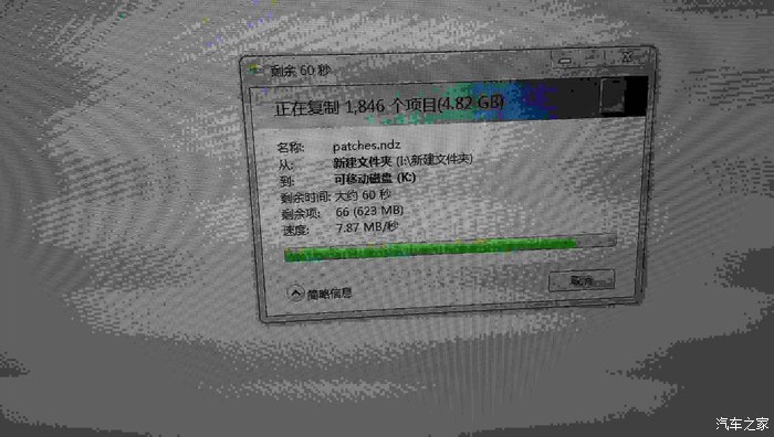

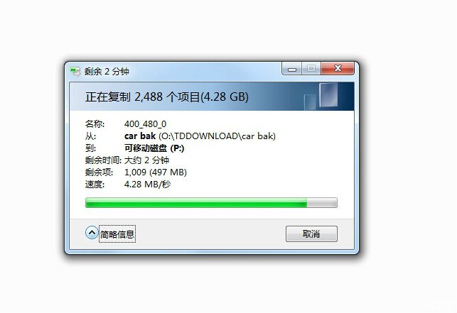

,再放入雷克沙,这里说个题外话,不愧是外贸做工,同样的C4级别写入的速度天壤之别,来两张图(我为了追求上传快速和包装图片分辨率够大,把图片压缩的血肉模糊.....各位看官就凑合看下
雷克沙写入
金士顿8G和16G写入
很多人不清楚为何对比这个速度,其实很大程度决定了导航启动速度的快慢,具体我就不多做讲述.

拷贝结束后就可以插入模块内进行测试了,这里有点要注意的,主要是我想吐槽一下这模块的做工,卡槽插口跟盒子外壳的周边有很大的缝隙!结果我把TF卡插入的时候直接插入到这个缝隙里~~TF卡直接被盒子吞掉....折腾半天才在不拆机的情况下把卡取出,,,,,后面改装的朋友要注意点了

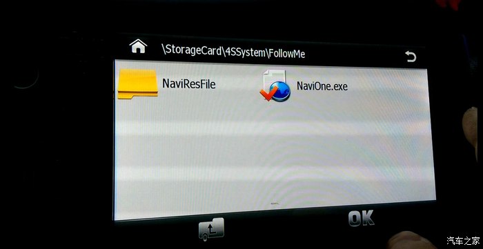

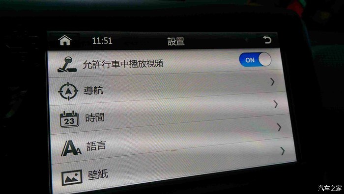

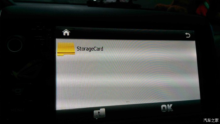

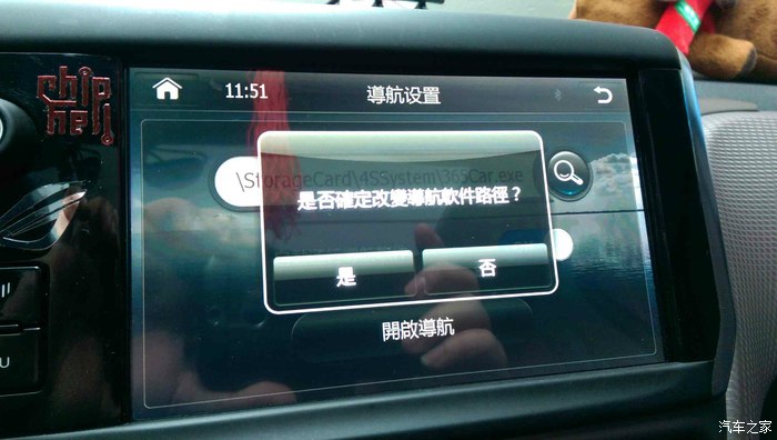

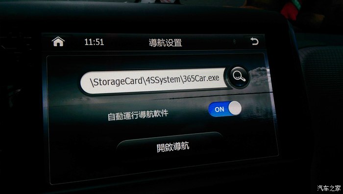

根据帖子上的方法,设置好导航路径,依次是

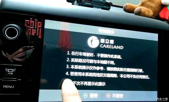

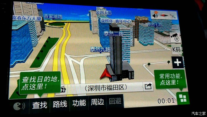

设置---导航---放大镜----navione---navione.exe--OK,自动运行导航软件这个开关,可以根据自己选择,我选择打开,然后点开启导航,完美运行~!!
剩下的设置和使用方法我不多说.....

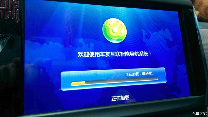

原帖作者也提到了,有条件,换一张16G的卡,直接把navione文件加拷贝进去,原车友互联文件不作任何改动,于是我找来了16G卡,把上述的内容拷贝进去,插入测试....
得出的结论是: 只要是卡内包含了车友互联的引导程序,即365car.exe这个程序的话,无论你怎么修改导航路径,都无法顺利启动凯立德导航.... 系统会默认首先查找365car.exe这个程序.....

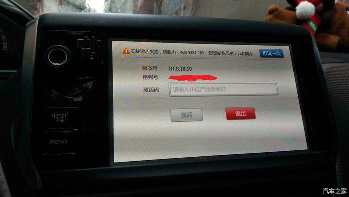

经过测试,改过凯立德后的系统,日后打算改回车友互联系统的话,启动时会提示激活,也就是说,原先的注册信息失效......必须打官方电话要注册号....今天打了一天都无应答....不懂是不是周末的缘故。所以改这个导航系统前希望车友们三思,鱼和熊掌不能兼得。

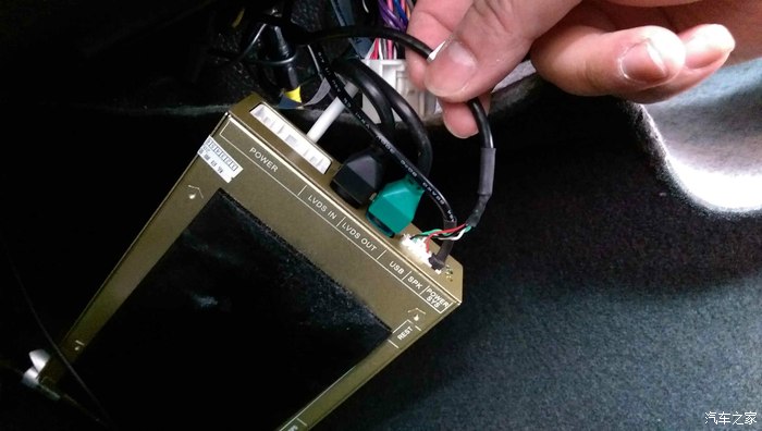

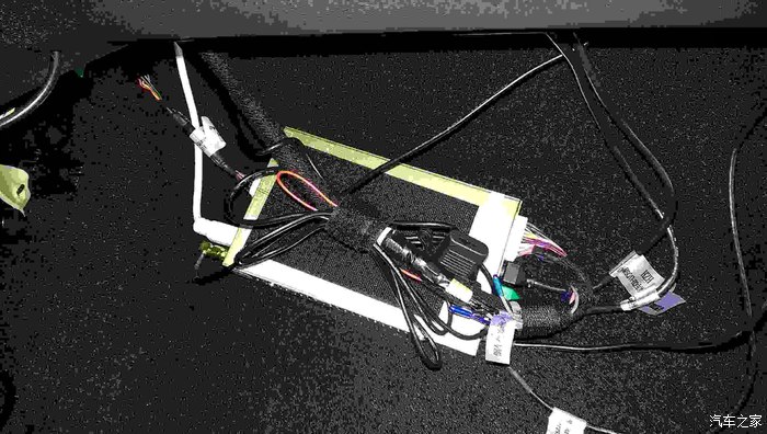

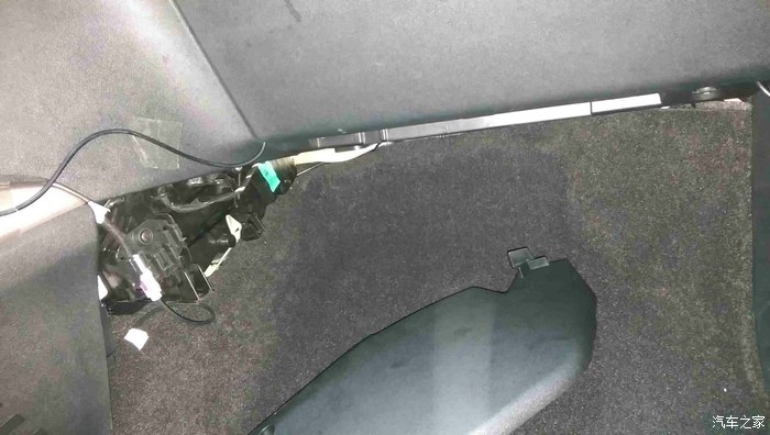

最后就是看怎么装回这些玩意儿了,说到理线就头大....避免等下插错线,把各个端口都拍一遍做个备份先
最后简单的上几张照片展示下最终的走线方案

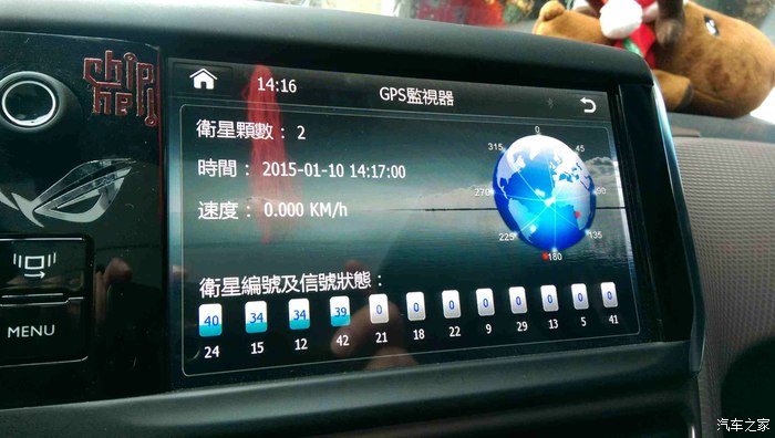

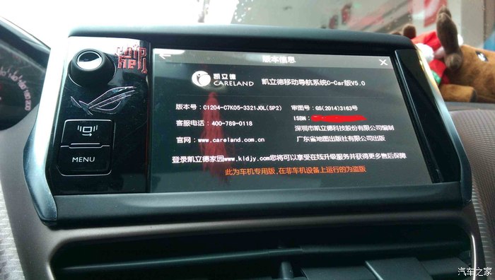

优点: 定位准确,地图更新方便(直接在网上下载即可),搜索卫星速度快,基本是3秒完成定位,得益于我那张雷克沙的读取能力,开机启动速度基本是在2秒内完成,也就是说 启动后5秒钟完成显示+定位。

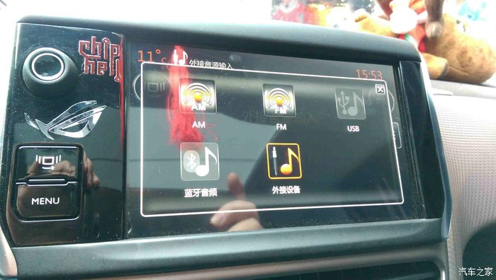

最后我想咨询下,进入原车自带的那个播放系统后,怎么切换出来?长按menu键没有用,各种方法都是过没用,只能熄火然后等2分钟再启动,按menu键切换就正常了,这是个bug吗?
这个不关改凯立德系统的事,因为没改装之前就碰到过,我播放音乐用的是点火器旁边那个USB口,想切换出来到车友互联界面的时候经常遇到这个问题 求解~~
