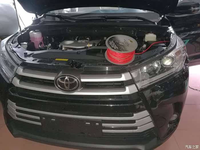

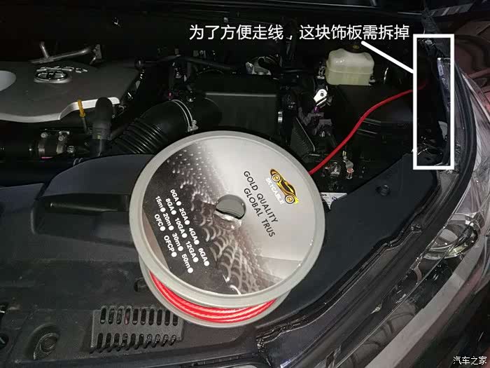

国标8号电源线,从左侧翼子板走线(不走防火墙的原因,一是怕刺穿了原车主线束处的皮碗可能会漏水和进废气,二是怕对原车主线路有干扰影响)

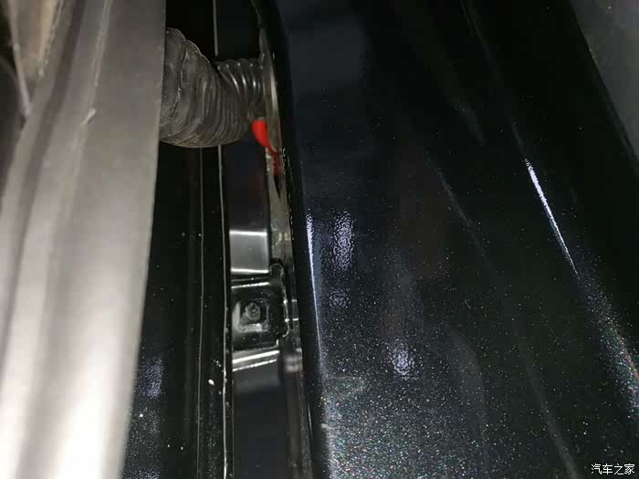

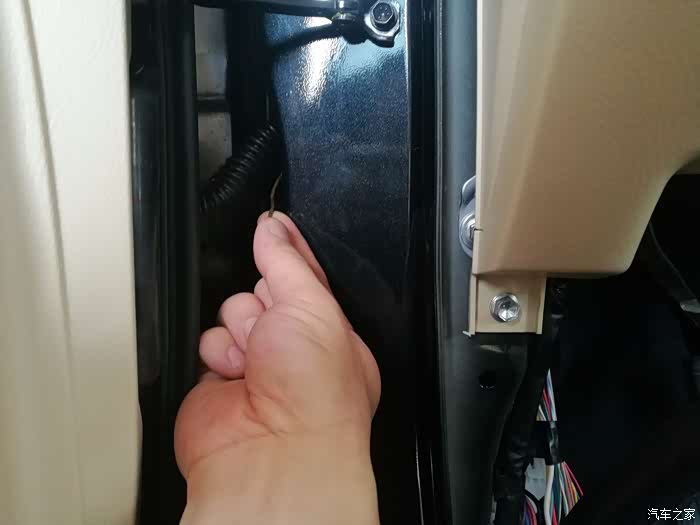

用一根铁线(类似衣架大小)在门缝位置,从翼子板后方向前伸到60公分长,保证另一端用手能摸到铁线。

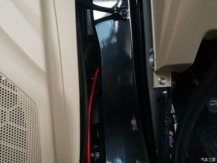

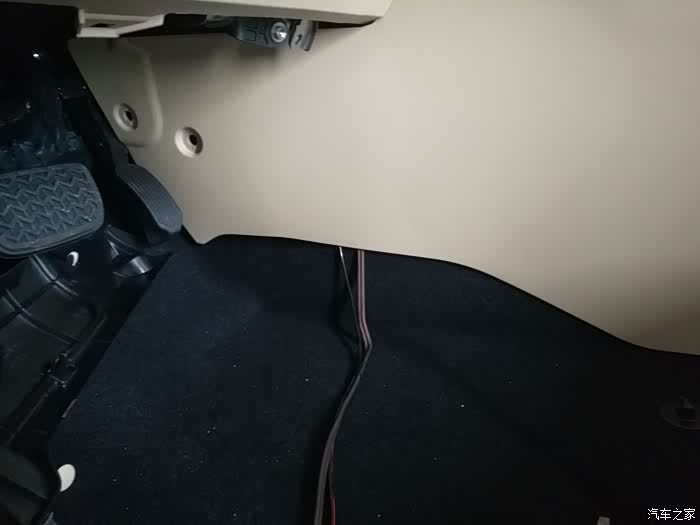

为了方便走线,先将这块侧面小饰板拆下来,完工后再装回去。
用胶布把电源线绑定在铁线约十公分处,另一端可以将铁线往回抽,电源线就穿过去了。
抽回来的电源线刚好在车门线束伸缩管下方。
电源线通过皮碗进入车内
电源线轻松进入到车内。

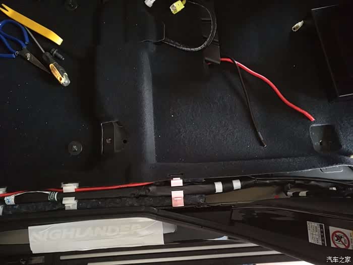

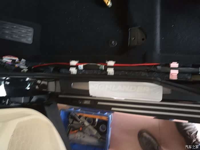

沿着门边走线和固定起来。

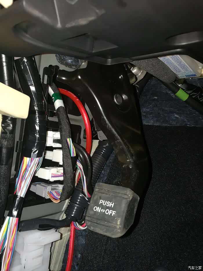

红色电源线和黑色搭铁线红过地毯下面,回到左前座椅下方安装功放的位置。

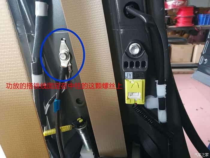

拆开中柱饰板可见到功放搭铁线固定的螺丝位置。

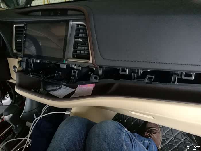

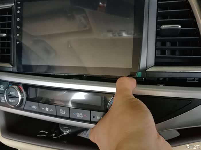

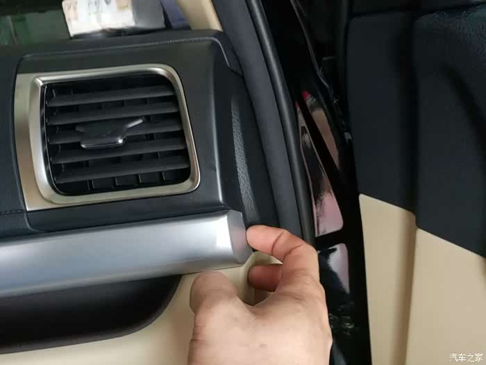

拆主机之前需要拆下主机下方的饰板,先用手掰开饰板右侧。
从右到左顺着拆开饰板
拆开饰板后,拔掉空调插头。

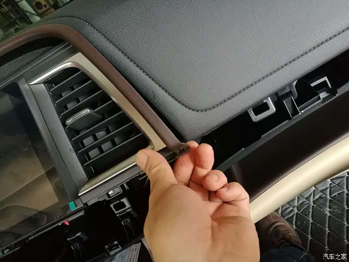

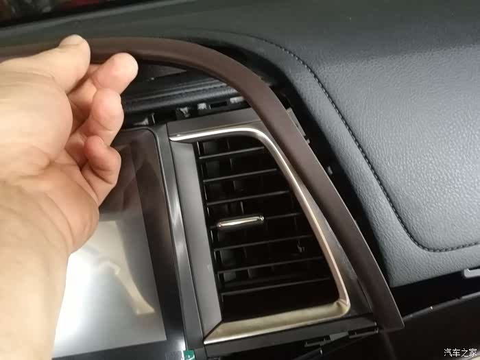

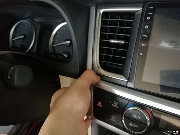

再拆下主机右侧的空调出风口饰条

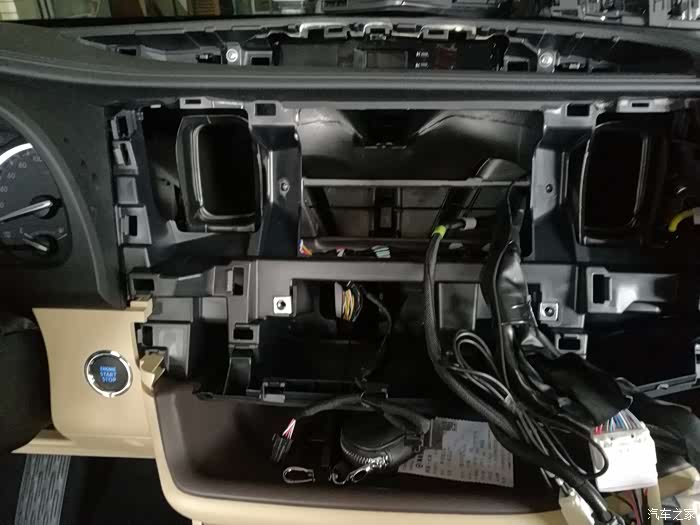

拆下风口,并拆下主机固定的四颗螺丝

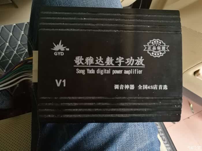

加了台功放,无损对插线束,推四门喇叭,效果提升明显。

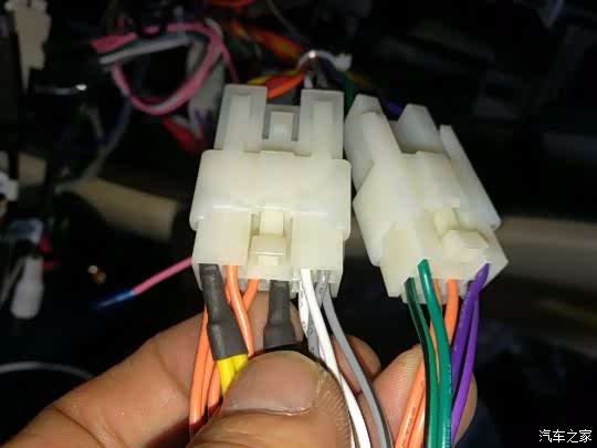

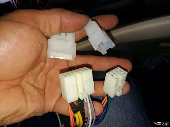

把专用的低音炮功放无损音频信号线与原车主机线对插。

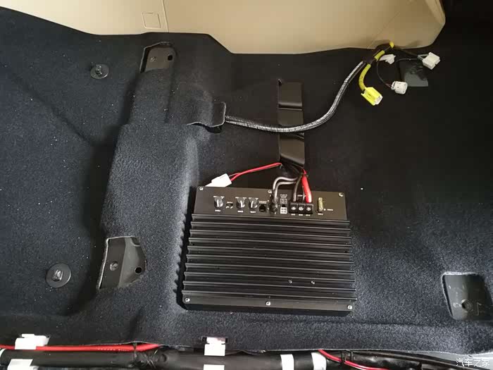

功放的音频线和控制线从主机位置伸向下方,在中控台左下侧出来,再进入地毯下方,拉到功放位置。
音频线和控制线经过地毯下方后,接到功放:红色电源线接+12V,黑色搭铁线接GND,开机控制线接REM。

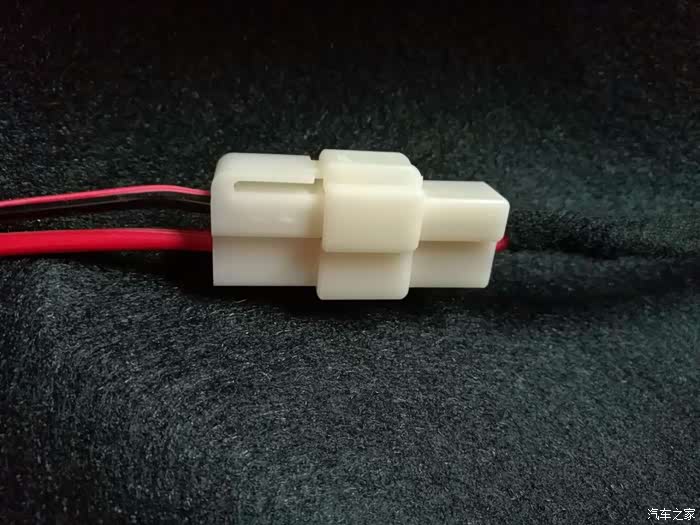

低音炮喇叭线与功放的喇叭线是对插联接的。

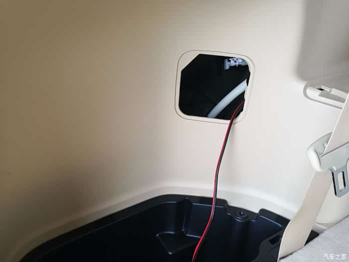

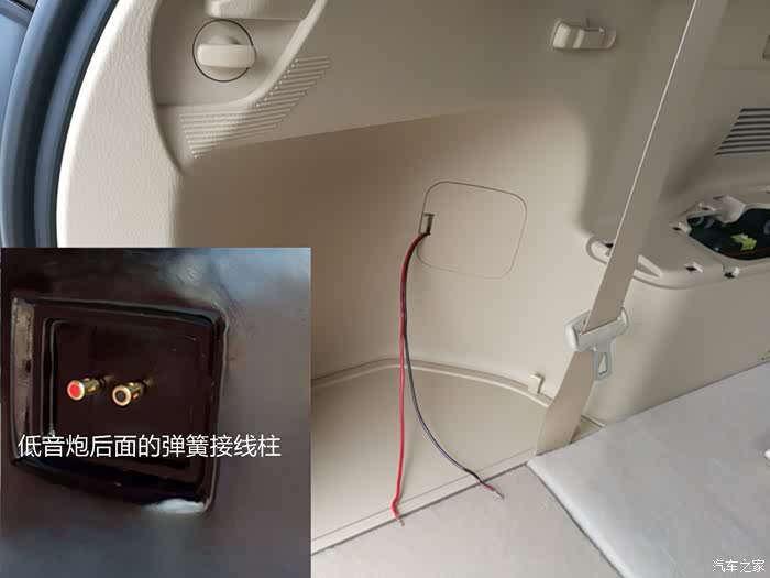

低音炮的喇叭线沿着门边饰板拉到低音炮安装位置。
喇叭线从这个小饰板盖里出来,刚刚好,不挤。
将喇叭线接在低音炮后面的接线柱上。

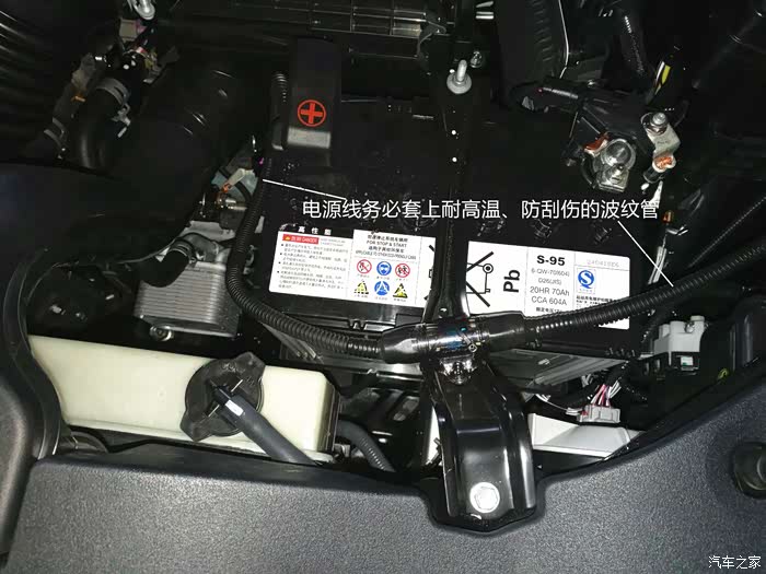

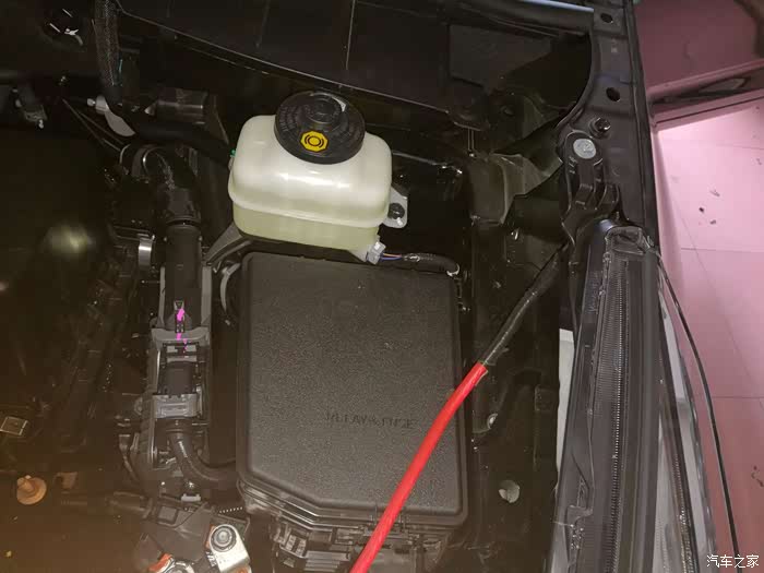

将裸露在车外和发动机仓的电源线套上耐高温的波纹管,把保险器固定好,最后将电源线接在蓄电池正极电桩。

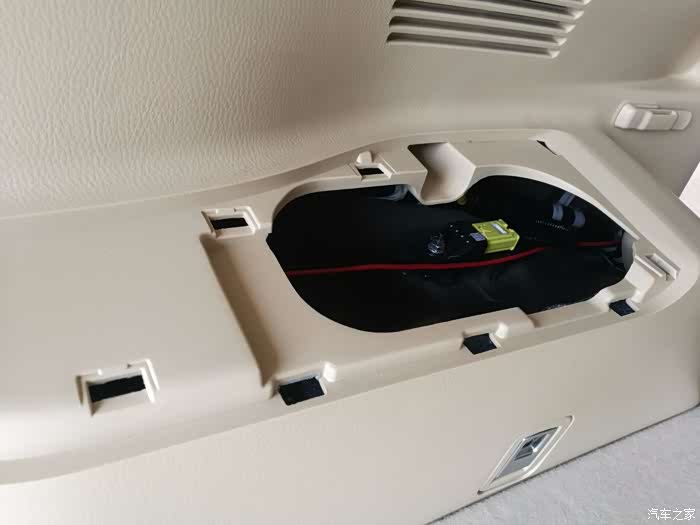

装回图三的小饰板。
装回图三的小饰板。

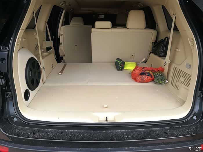

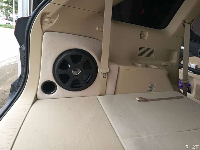

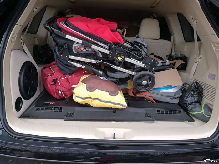

低音炮背面配有魔术贴,与车身对粘,很稳。很贴合。
低音炮不占空间、不挡第三排座椅。钢板罩子保护喇叭不受损坏。
行李厢有这么多大件的行李物品都放上,不碍事。
