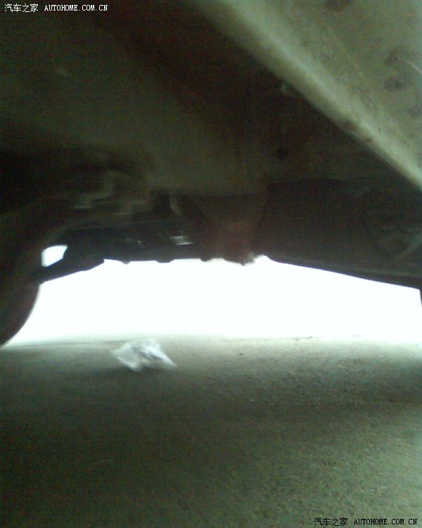

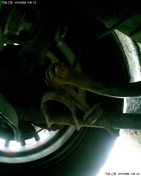

最近觉得悬挂异响,过减速带正常,但是过左边正常的平路,右边有坑的时候会异响!经检查发现右边稳定杆小球头坏了,间隙太大,昨天买的球头,今天刚好俺媳妇值班(7点下班)!俺5点下班!刚好有时间,开工。。。

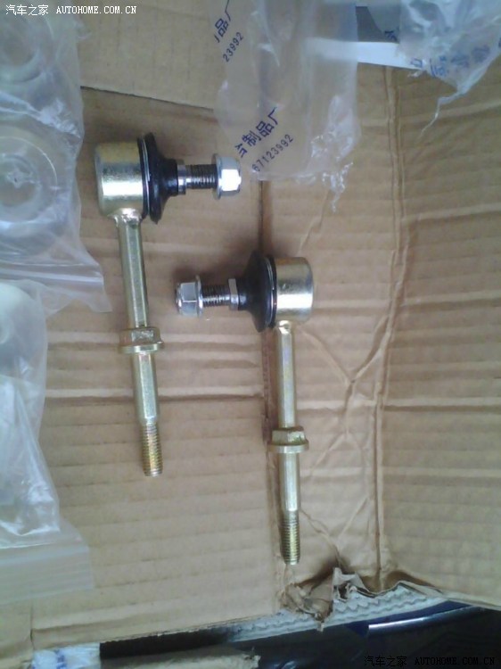

包裹来了。。。
球头及胶垫,长安汽车??呵呵,原来是通用的啊!
买了一对稳定杆小球头,8块钱1个

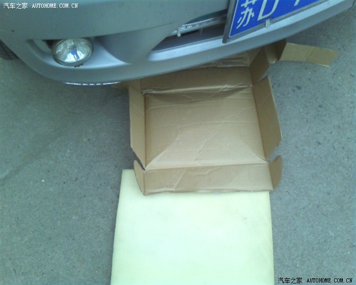

开工必备,先铺好海绵纸皮

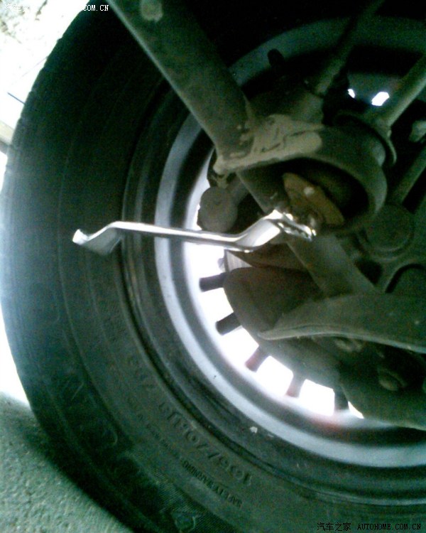

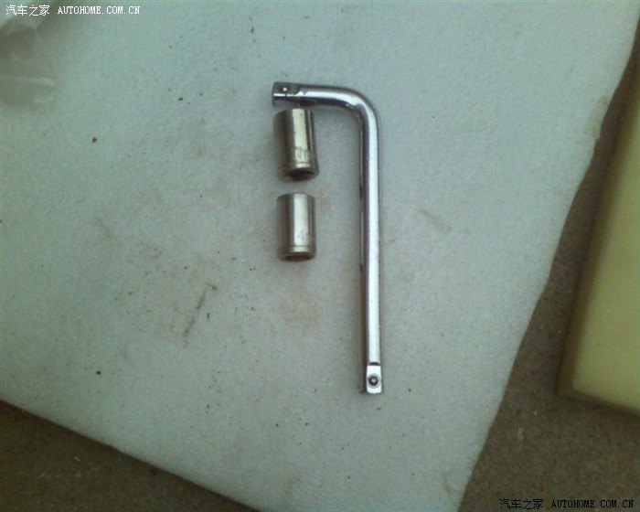

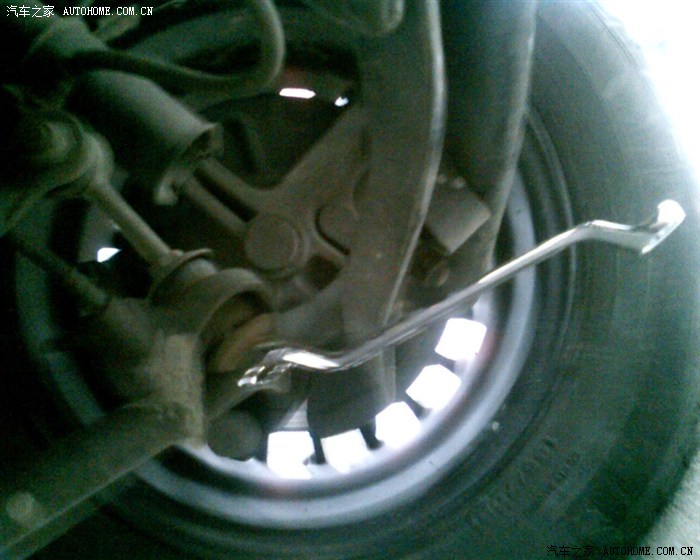

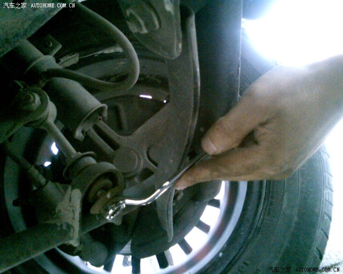

我卸。。。13的螺帽
很紧,用力过猛!受伤了。。。
赶紧的带上手套,保护一下手啊!

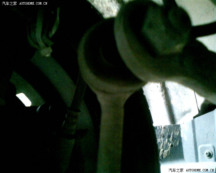

一会就卸下来了右边的

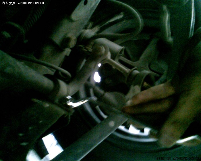

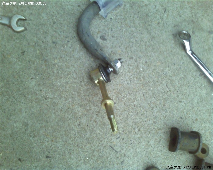

就是这里坏了

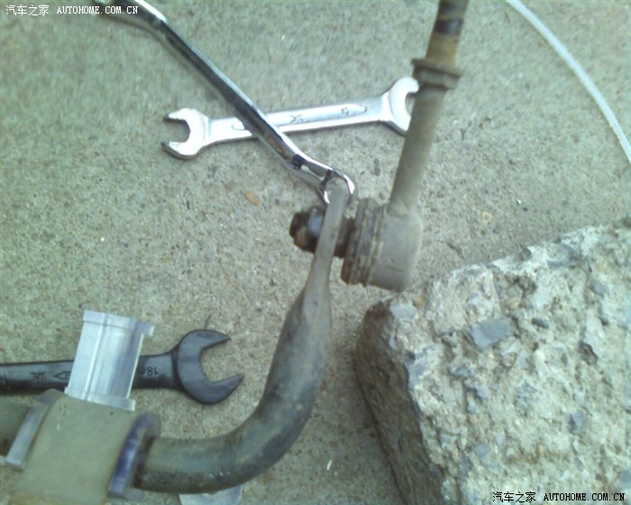

螺丝卸下来了

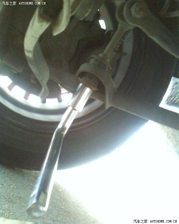

拧大螺丝,跟转,准备把整个杆子卸下来
卸左边的
也很费力啊!螺帽动了就好了
这个好转,几下就转下来了

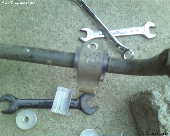

卸固定稳定杆的螺丝,请忽略这个黑手
压上去,看看还行吧
换个角度

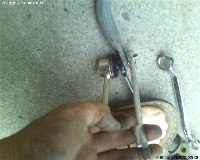

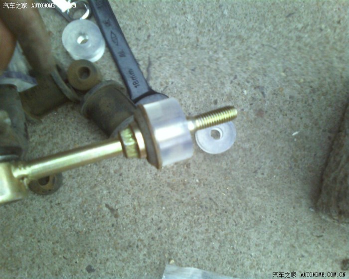

右边装新的拧紧,12,14的扳手
OK

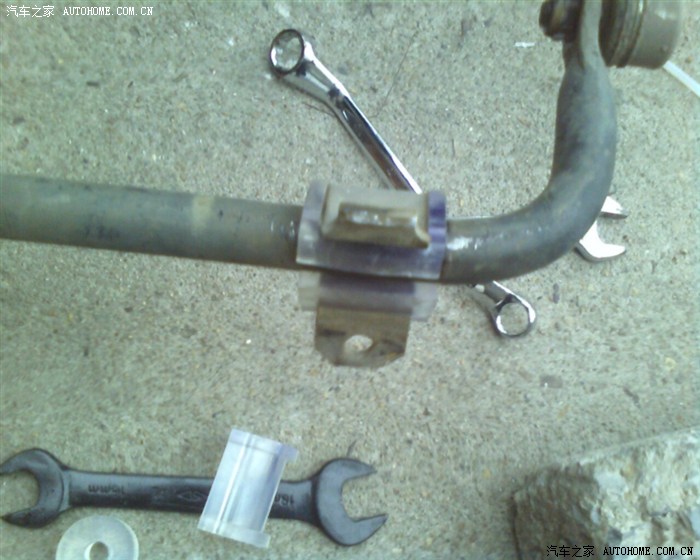

套上胶垫

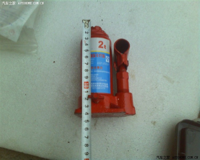

14CM好迷你的千斤顶啊

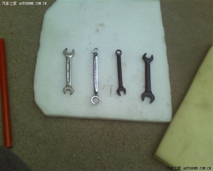

作案工具,扳手12,13,14,15,16,17
作案工具
新旧对比

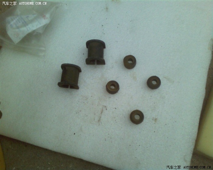

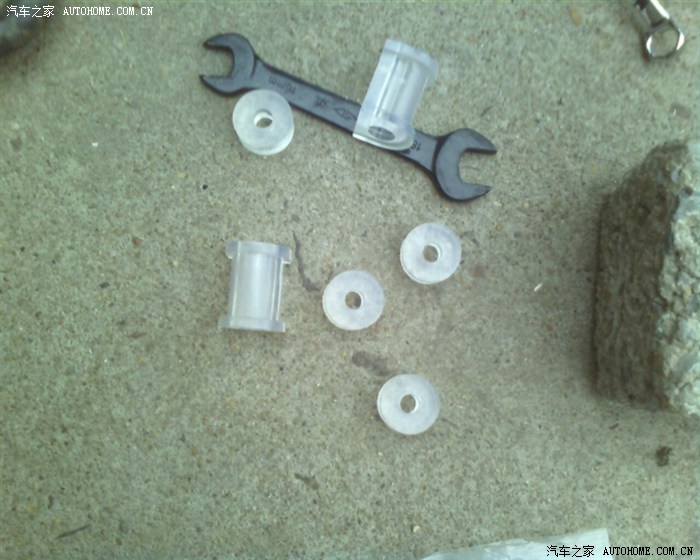

换下了的就的胶垫

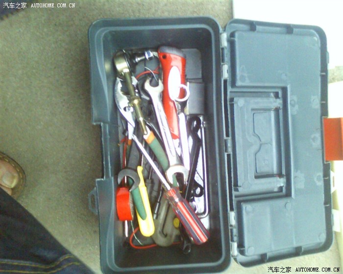

俺的工具箱

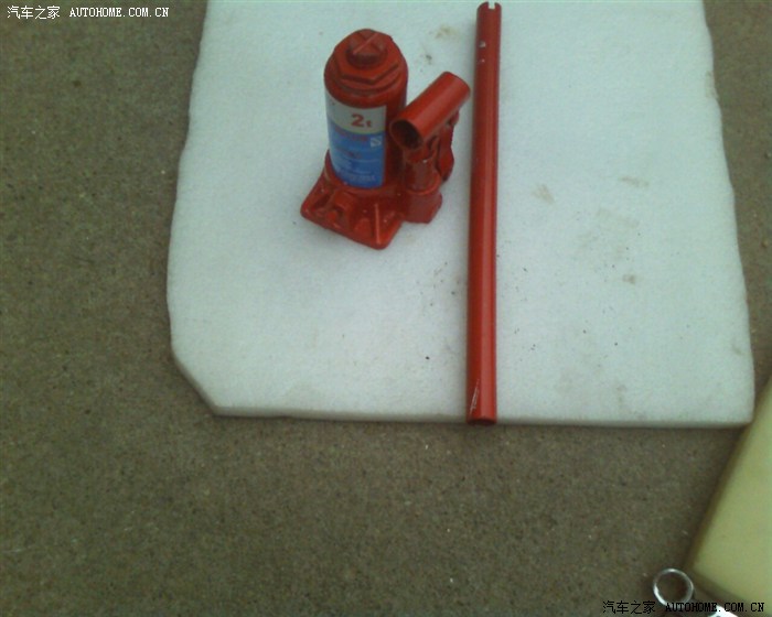

开工必备,先铺好海绵纸皮
我卸。。。13的螺帽
很紧,用力过猛!受伤了。。。
赶紧的带上手套,保护一下手啊!
一会就卸下来了右边的
就是这里坏了
螺丝卸下来了
拧大螺丝,跟转,准备把整个杆子卸下来

卸固定稳定杆的螺丝,请忽略这个黑手
新的胶垫
好像小了 囧啊
压上去,看看还行吧
换个角度

右边装新的拧紧,12,14的扳手
OK
套上胶垫

昨天TB买的千斤顶,我的个神那!太迷你了
请再次忽略这只黑手
14CM好迷你的千斤顶啊
作案工具
新旧对比
换下了的就的胶垫

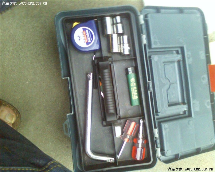

俺的工具箱

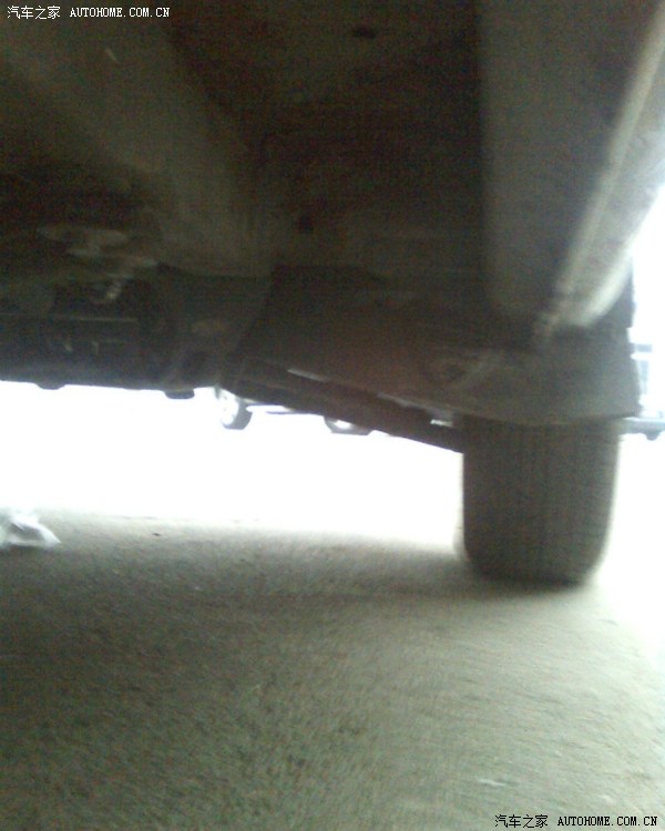

车底好狭窄啊!还好俺的身材好!要是换个大汉,那肯定进不去啊
