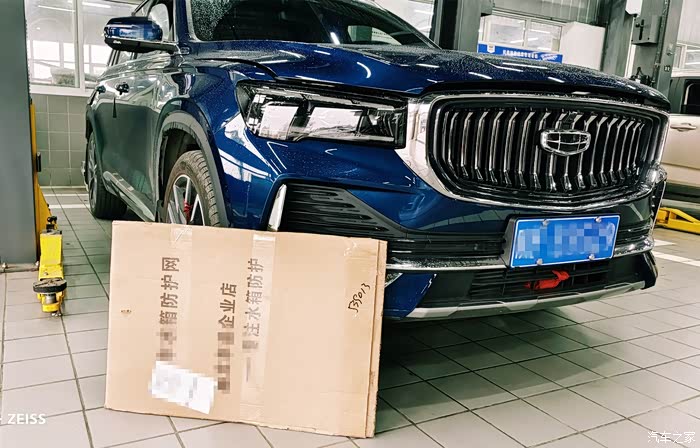

星越L安装防虫网

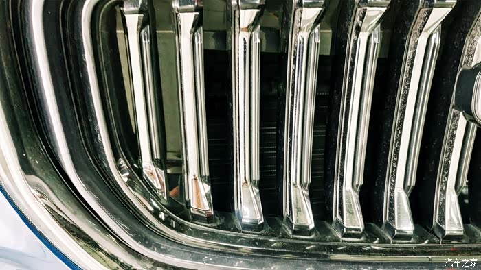

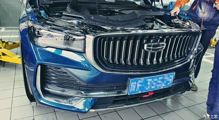

星越L的大气前脸造型,中间竖向排列的直瀑式进气格栅。很是喜欢心中的YYDS
但是这样的进气格栅空隙有点大,在跑高速途中容易飞进去虫子,在泥沙路段容易蹦进去小石子。容易对中冷器散热片造成伤害,为了保护水箱的散热片安装个不锈钢防虫网还是很有必要的。还有现在每年春天郊区那种速成杨的花絮到处飘,也很容易糊在散热片上。安装了防虫网可以使用水枪冲洗,不不担心高压水把散热片冲击变形,所以有必要安装

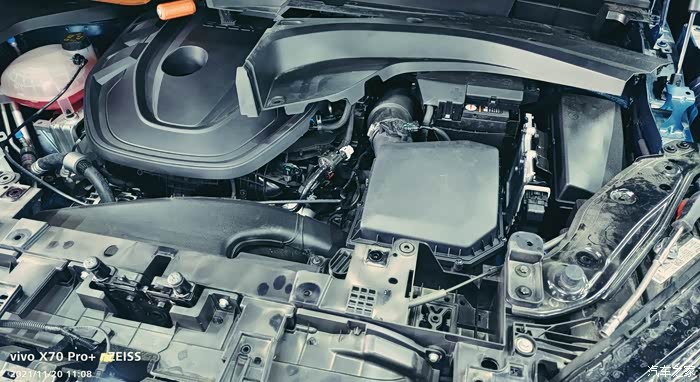

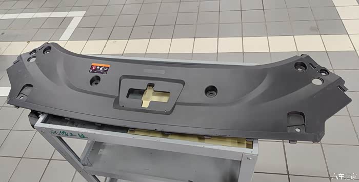

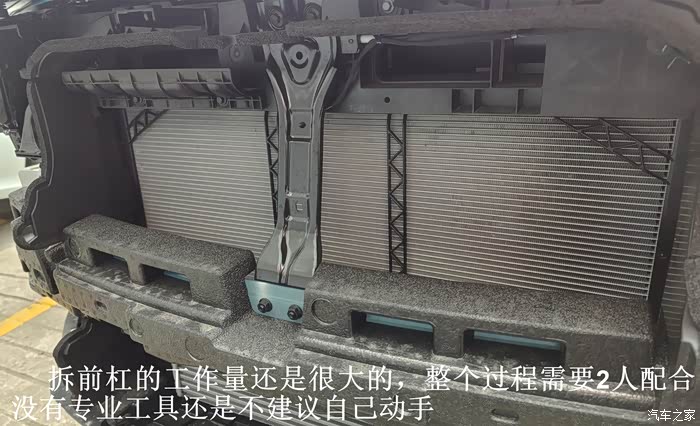

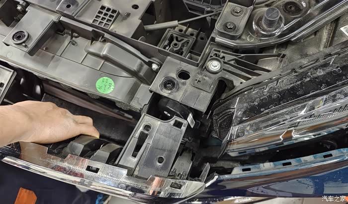

自己动手拆了前面盖板
然而盖板下面这零配件密密实实,不拆前杠看来是安装不了防虫网的
还是专业的安装师傅来吧,我这只能在旁边观摩和搭把手

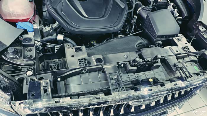

准备取下来

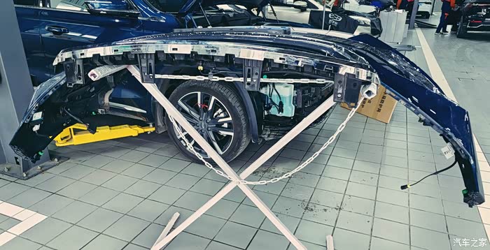

这是拆下来的前杠

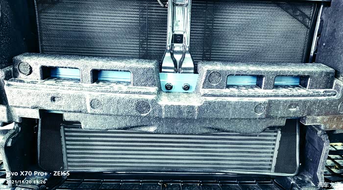

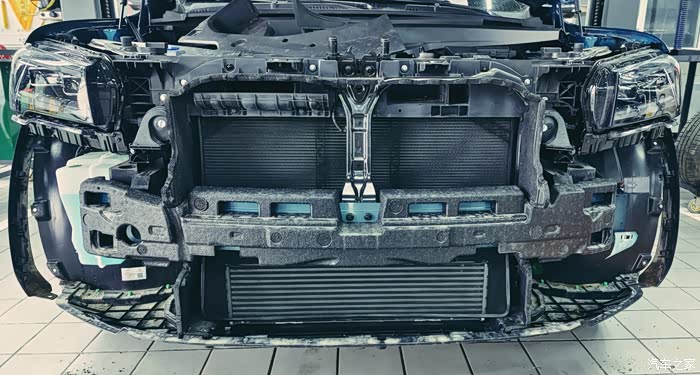

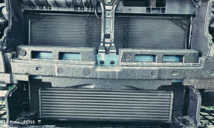

这是拆下来前杠后的车头局部,中冷器散热片提车后几个月保护的还可以,期间跑过长途,路过水淹有漂浮物的路段。

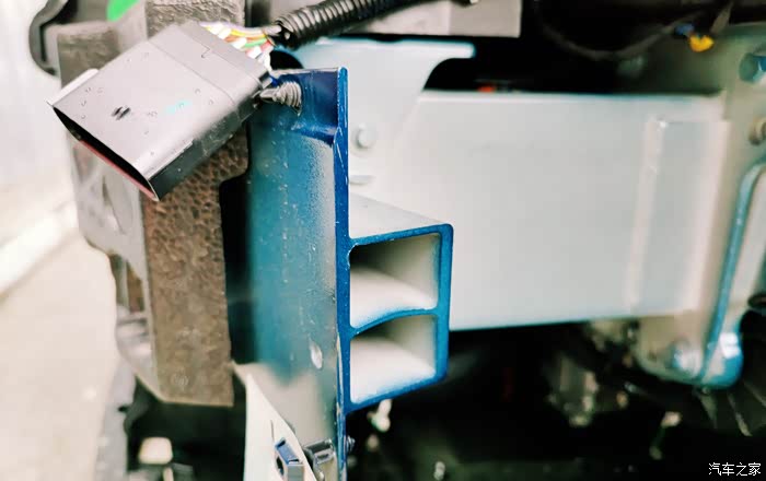

这就是星越L的前防撞钢梁侧面近照,星越L防撞梁评测机构说目前市面SUV车型排名第二,厚实强壮的防撞梁前面是吸能板,百闻不如一见用料十足。希望对国产车有偏见 的好好看看,加油吉利希望做的越来越好

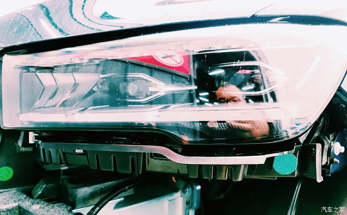

识别度很高的双眼皮上下LED灯带,双光透镜大灯

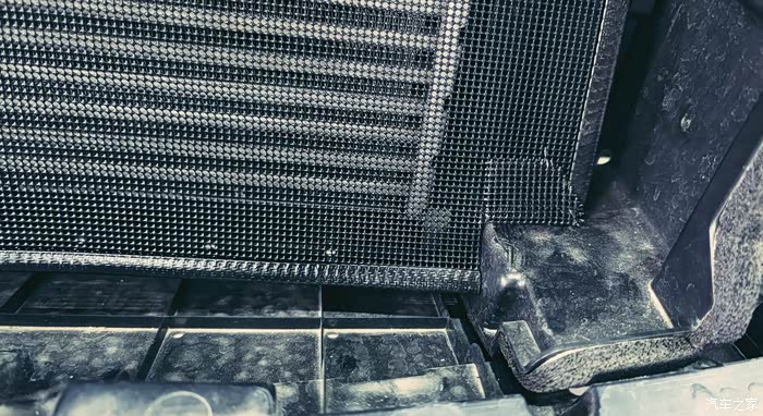

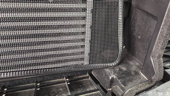

星越L目前配件还是比较稀缺,之前买了4片的捆绑式在前格栅的有点不美观。试装发现这个整体的左右下角还需要改造一下。
黑色碳钢的防虫网安上去,感觉前面逼格一下提升不少。整体配色一下协调很多
下角这个部位需要改造一下

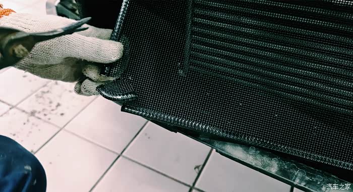

小师傅开始动手改造
用了剪钢丝的钳子,改造之后贴合,感谢小师傅

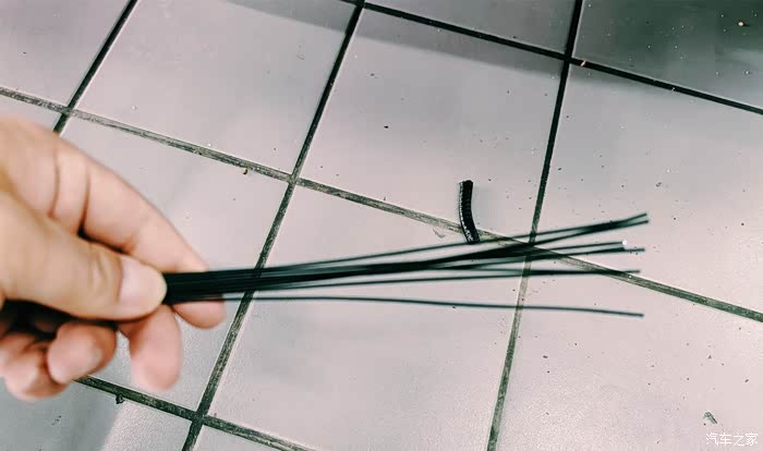

亏扎用的扎丝,可以刚好穿过网孔
捆扎完成,完美

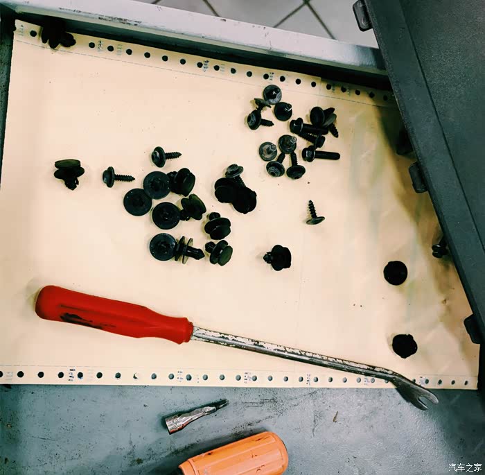

这是拆前杠下来的一堆螺丝和卡子

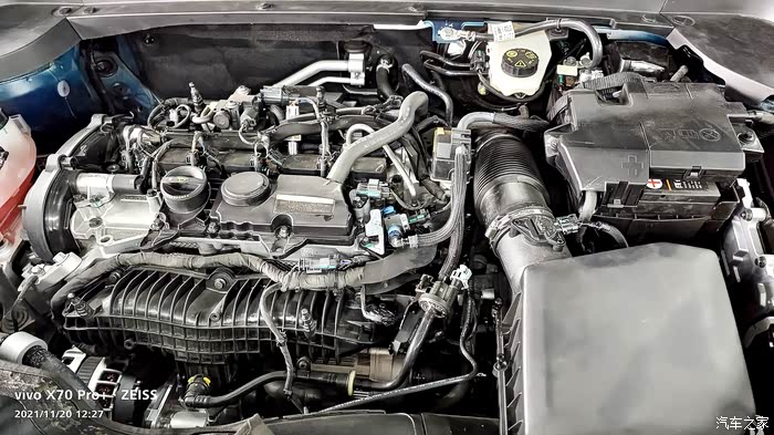

星越L首保
从提车到现在,因为疫情原因也没出远门跑长途,截止目前跑了3777公里。本来计划4000公里再去做首保,今天安装防虫网去了就做了算了。

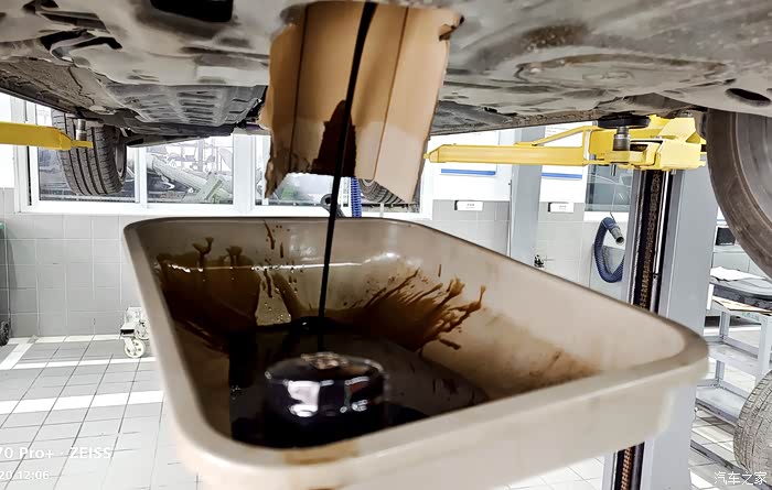

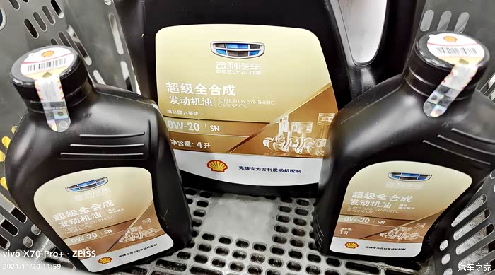

这是吉利提供的4.5年或者12万公里免费保养的超级全合成机油(壳牌专为吉利发动机研制
),星越L搭载 的2.0T发动机一共需要机油5.6升左右, 师傅领了4L和2个1L物料。

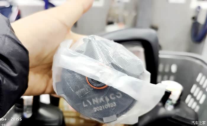

这是机油滤,领克的LOGO。之前多少看到星越L整车用了不少领克配件,得益于CMA架构造车理念,这样可以降低后期 养护成本。
这是放出来的机油

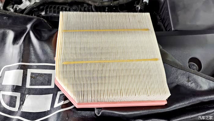

空气滤芯不是太脏,空调滤芯也是给取下来检查,师傅用气枪给吹清理一下 安装好,下次就该换空气和空调滤芯了。
首保换完机油机滤,师傅用电脑连接行车电脑做了保养清零。
星越L安装好防虫网和做了首保 , 最近计划出一趟远门也没有啥顾虑了。
