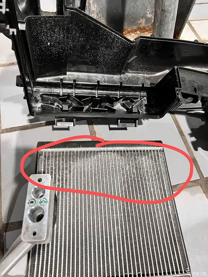

2.空调喷白灰换了蒸发箱

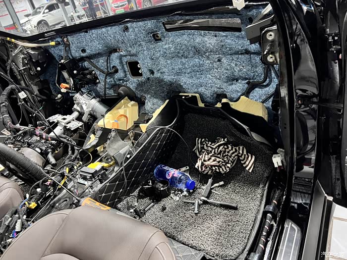

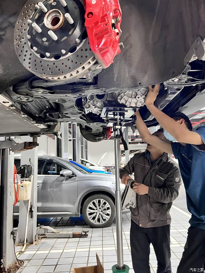

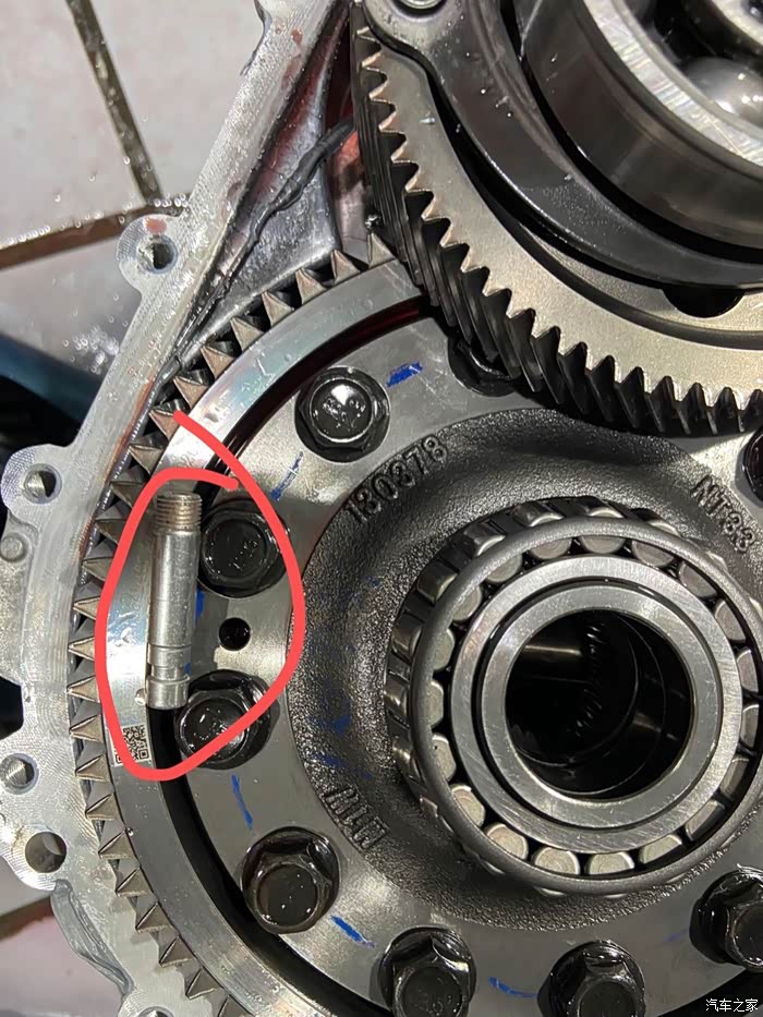

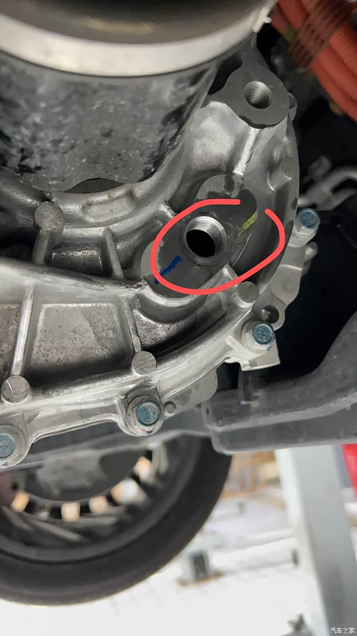

8.去4S店保养换齿轮油,结果维修师傅把加油嘴掉加油孔里面了,拿内窥镜也看了研究了很多时间,最后没办法只能拆,电机什么全拆了就为了拿一个加油嘴。最后送了我一次免费更换齿轮油。后来才发现汉EV两驱只需要一桶齿轮油,他们给我开了2桶,也不知道另外一桶去哪里了,因为我朋友他们去保养都是一桶就够了,保养手册上面也是写了1升不到1桶就够了。送的齿轮油结果也等于是我自己买单了。

就为了拿这个小东西
蒸发箱腐蚀
新旧蒸发箱对比
电机都抬下来了
加油孔里掉进去的
拆的是惨不忍睹,问题是装好后车上还多了几个螺丝
