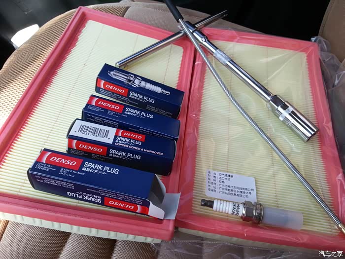

    某宝电装旗舰店K16HPR-U11每个39元,4个减10元共146元;再买个火花塞套筒;还卖了2个空气滤芯。有兴趣自己换火花塞的车友可参考下面的图片。
网上买的4个火花塞、2个空气滤芯、1套火花塞套筒(那根长弹簧是买套筒附送的磁性吸棒,这吸棒很好用)。

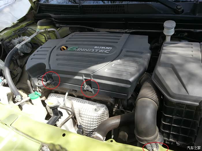

先把正面3个红圈处的螺丝拆掉。

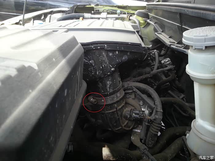

再把左面节气门前的管箍卡子螺丝拧松。

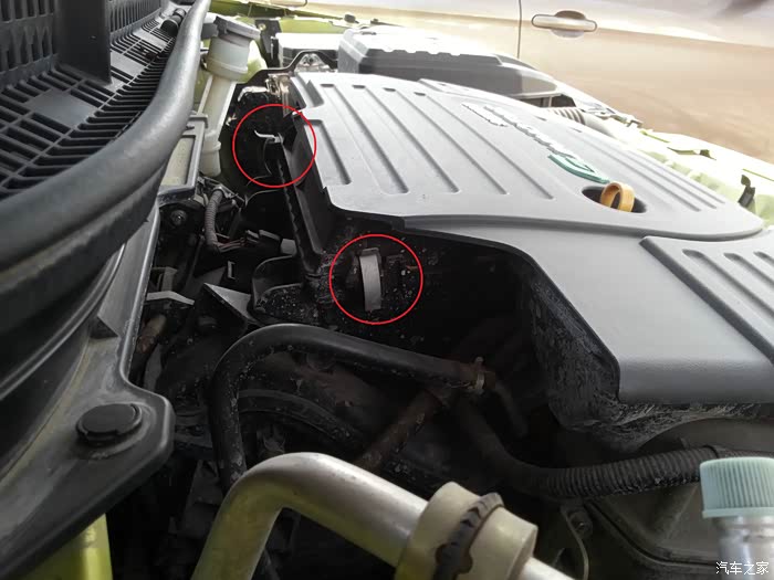

最后把后面的2个卡子掰下。

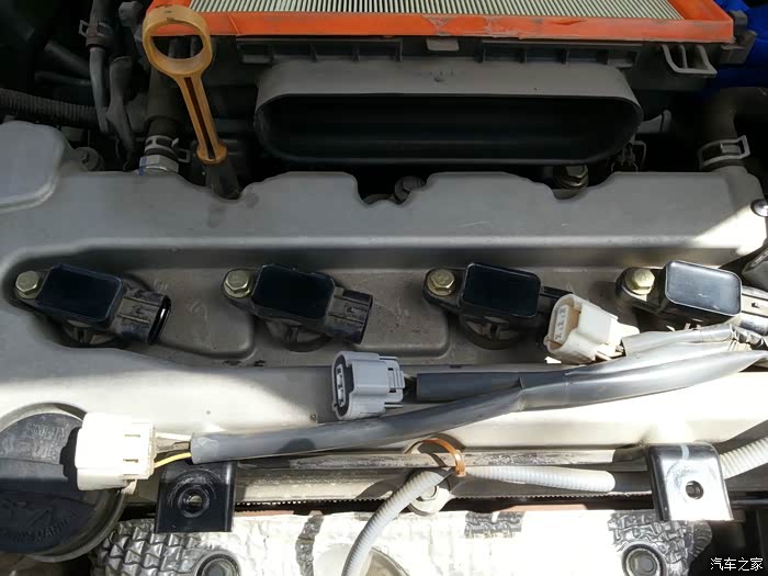

摘掉发动机保护罩,露出点火线圈和空气滤芯。拆掉保护罩后一定要把露出的发动机进气口用抹布盖好,掉进东西可就麻烦了。再就是把发动机点火线圈的沟槽用毛刷清理一下吹干净,防止拆下火花塞后有东西掉到发动机里。

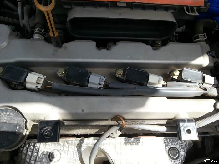

把点火线圈接头拔掉。切记全车不要通电。

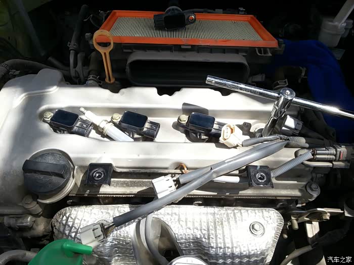

拆下点火线圈螺丝,拔掉点火线圈,露出火花塞,套筒卸下火花塞;装上新火花塞(拧的不要太紧,手拧紧后扳手加紧90度即可),插入点火线圈,拧紧固定露丝。这里一定要拆一个,按一个,不要把火花塞孔长时间暴露在空气下,以免发动机落入异物。吸棒好用,拧松的火花塞用吸棒取出,新火花塞再用吸棒放入。

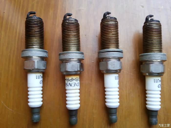

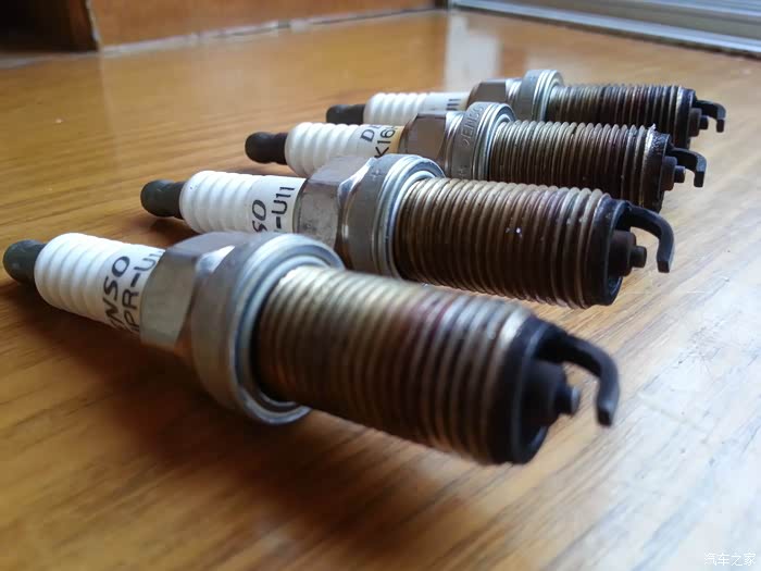

拆下的火花塞。

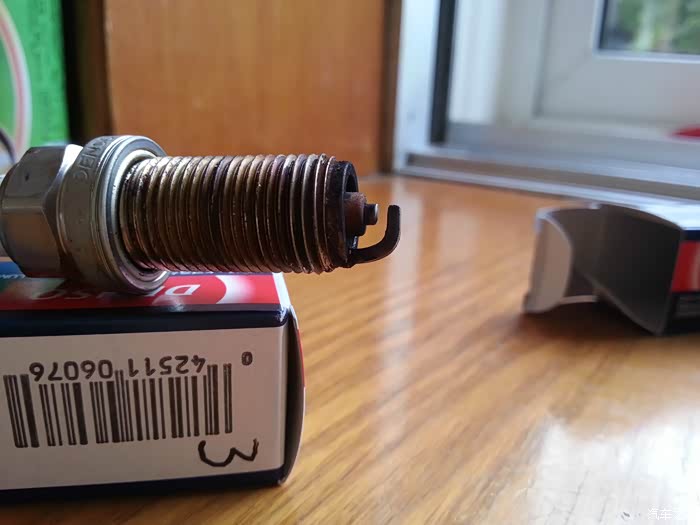

发动机工作情况不是太好,混合气有点浓。
目测感觉旧火花塞变化不大,留着以后应急备用。
