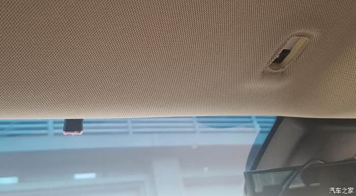

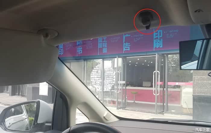

【1】找原厂接口的工具:一个小的一字螺丝刀(用来撬起挡住螺丝的胶块)和规格T15的梅花内六角螺丝刀(拧松螺丝)。
【2】用上一张图的工具把驾驶位的遮阳板红圈的扣子卸掉。

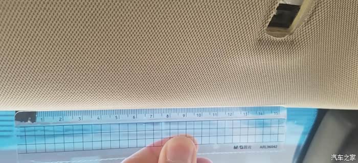

【3】卸掉扣子后,在距离这个扣子的往车门方向大约13cm,把原厂接口找出来。要注意:接口只能抽出很短的位置,也就是图片中的位置,切勿用力扯出!
【4】为了更简单明了,特意找了一把尺子标出距离。

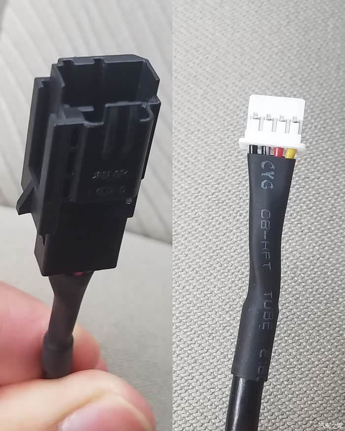

【5】某宝买的别克GL8行车记录仪专用接口取电线的接口细节。

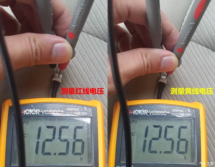

【6】专用取电线接上车上的接口后,用万用表测量4P插座的四色线,找到是哪两条线供电及供电的电压。这里有两个重点:1、测量结果,黑线为地线,红线和黄线均提供12v电压,因此接市面上的其他牌子的行车记录仪必须接12v转5v的降压线,不然有可能会弄坏记录仪;2、红线和黄线虽然都提供12v供电,但是两者有区别的,红线在车辆熄火断电的状态下,会停止供电,而黄线则是即使熄火断电的状态下,依然供电,简单而言就是如果你想记录仪在你熄火的时候就自动关闭的话,接红线,如果你的行车记录仪是有24小时监控功能,则接黄线。

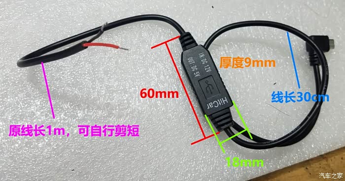

【7】某东买的12v转5v降压线,线长及降压模块的规格我也标了出来,应该是能找到的最小的。PS:我买的接口是左转弯的micro usb接口。

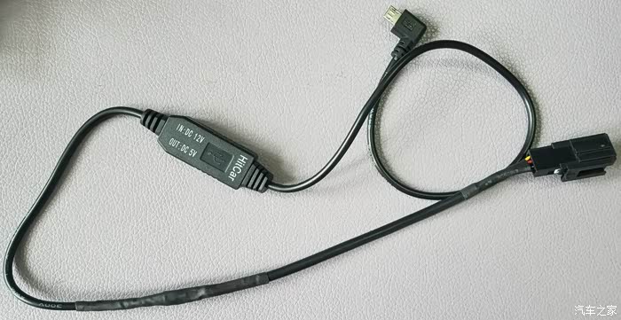

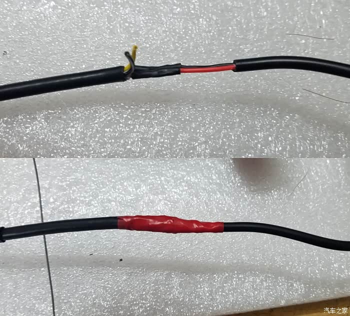

【8】把原厂记录仪专用取电线和12v转5v降压线接在一起,由于公司是用硬件研发,因此有电烙铁把两条线的红黑先分别接在一起。大家可以用电工胶布把先粘在一起!如果是行车记录仪是24小时监控的,可以把专用取电线的黑线接降压线的黑线,专用取电线的黄线接降压线的红线。另外就是建议两条线接在一起的总长度不要太长,不然藏在车顶会很费劲!

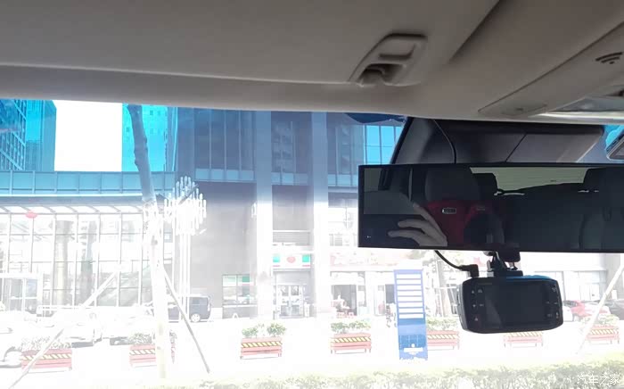

【9】成品,一头可以原车自带的专用接口,另外一头可接其他牌子(第三方)行车记录仪。

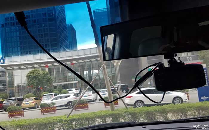

【10】上车测试,没有问题,就可以把线藏进车顶,并把遮阳板的扣子重新拧上去。
【11】完美收工!
