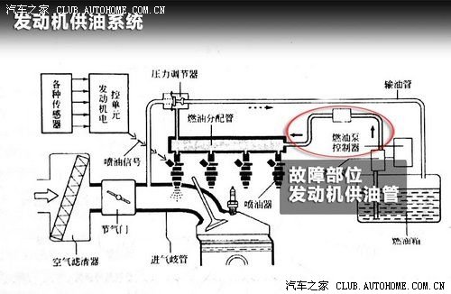

燃油泵将油箱的燃油加压供给发动机,再有燃油分配管分给每个喷油器,最后喷出燃油。本次召回的部位为发动机燃油管,原因是发动机燃油管在极端工况下接头可能会脱开,造成燃油泄漏,导致车辆熄火或无法启动。如遇到外部明火,存在起火的隐患。上海通用汽车有限公司将对召回范围内的车辆采取更换燃油管的措施以消除隐患。
