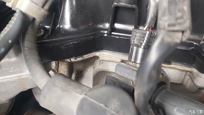

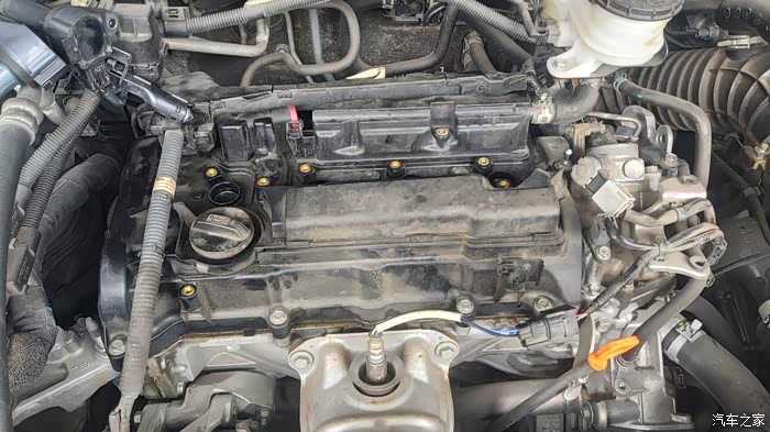

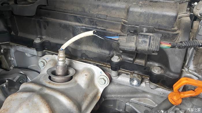

前面明显有渗油,关键是后面看不见的地方已经漏成水帘洞了。
渗油的细节

上周去保养换机油,小工拆下发动机护板后,发现护板上一滩油,顺着往上看去,从发动机后部渗下的油已经挂滴状了,没想到换个垫子让渗油变漏油,越来越严重了,这样的惨状甚至让我怀疑上次换垫子时根本就没安装到位。于是决定得赶紧抽空再换一次。

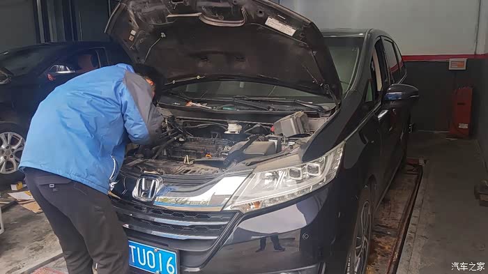

今天周末,上午约了去上线年检,等待时在检测站附近一个汽配城转转,发现一家本田配件店,进去问问有没有原厂的气门室盖垫卖,老板一听要买垫子,马上说漏油了对吧,换垫子没用的,得换盖子才能根治

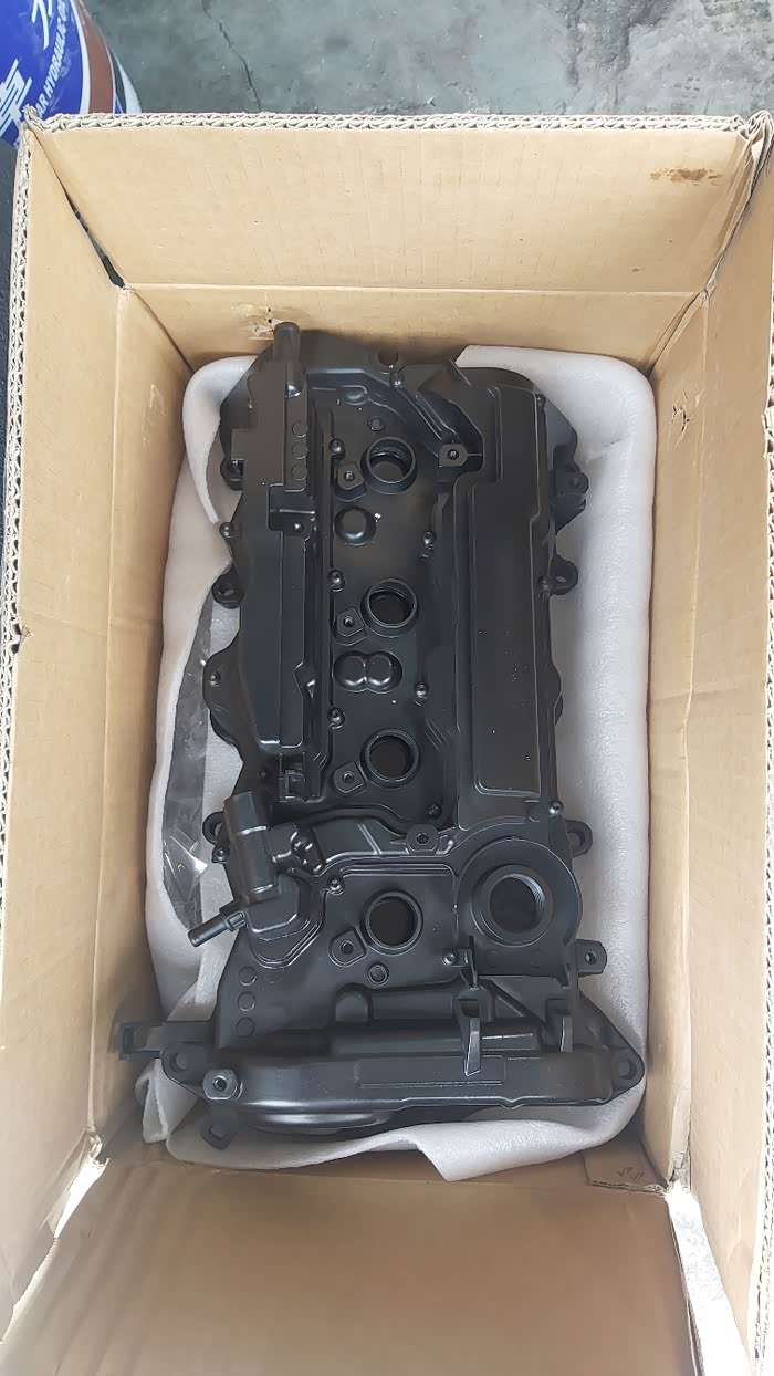

接着说最近刚拿到了改进版铝合金的气门室盖,避免了原厂塑料件时间长了易老化漏油的问题,强烈推荐换装。问了价格,价格也不算太贵,思考了下,决定当当小白鼠尝试下,付钱拿货,开车到旁边修理厂更换。

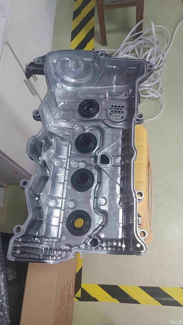

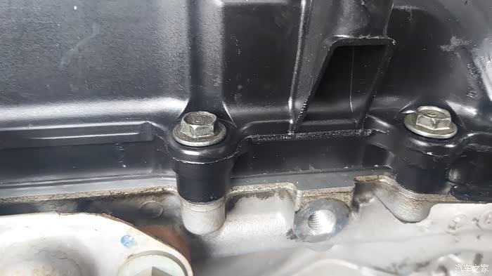

铝合金的盖子,看上去还不错
正面是黑色的油漆,有点low,还不如铝合金本色来的自然

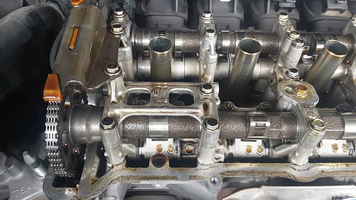

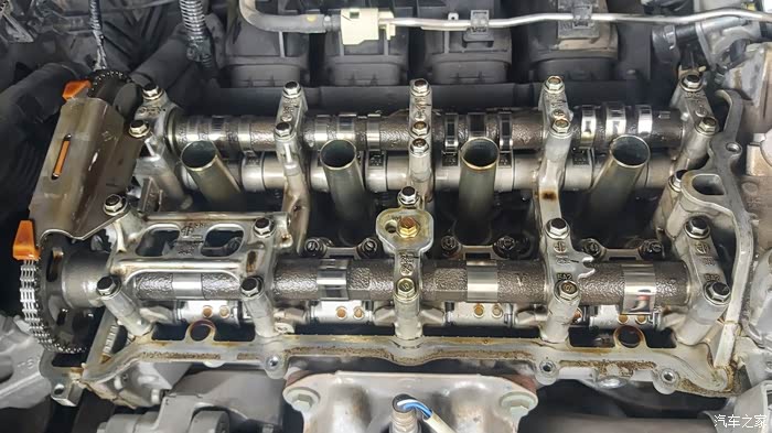

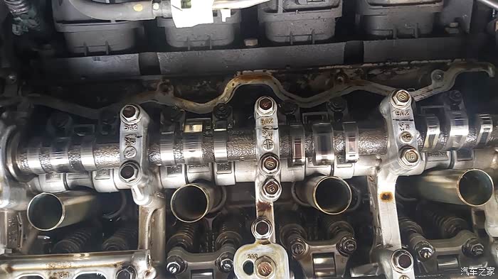

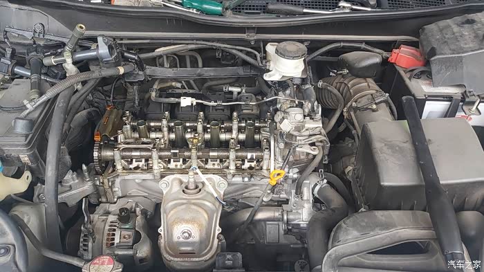

小工很利索的拆下原来的盖子,里面的成色还不错,9万公里能保持这样很不错了,近几年都用的水油嘉实多黑桶0w20,看来油泥王的称号不符事实
上周换了美孚EP020,用起来感觉也还不错,可以考虑今后长期服用。跑题了

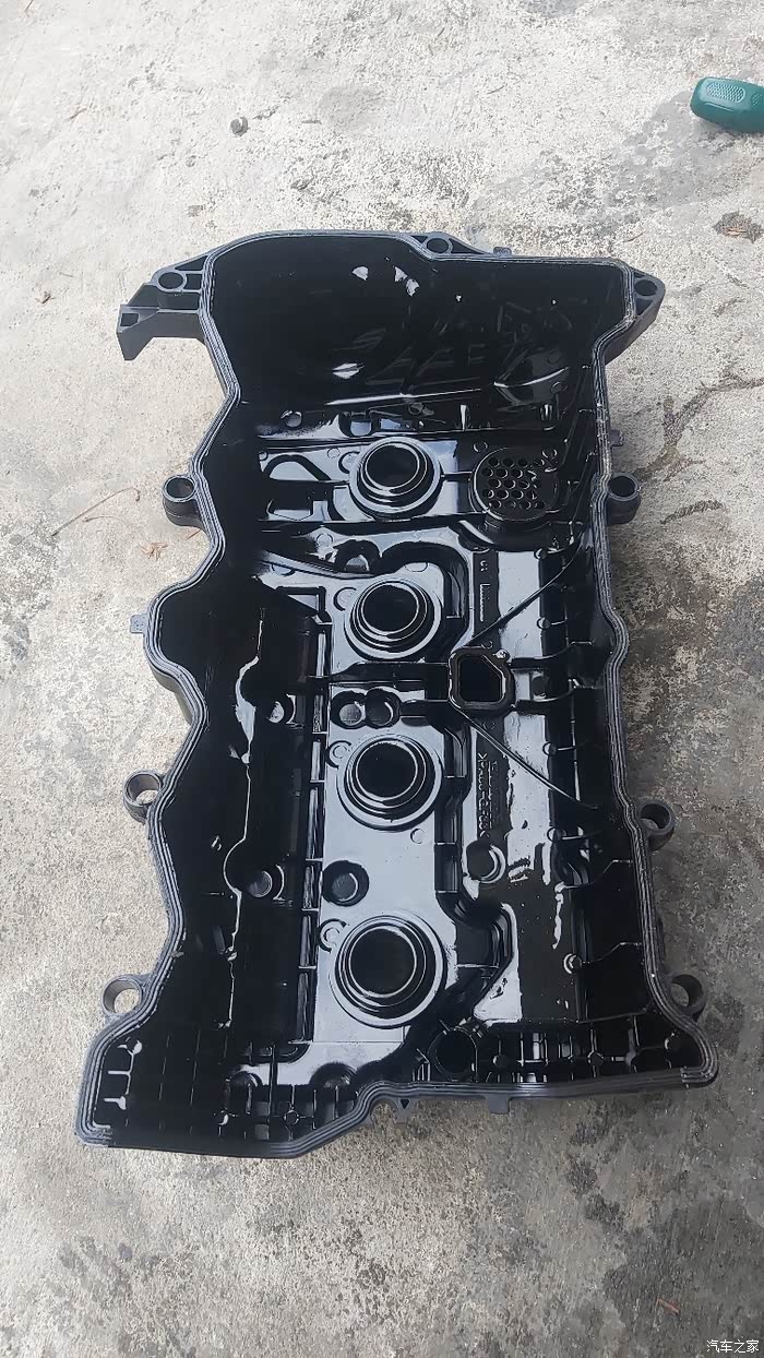

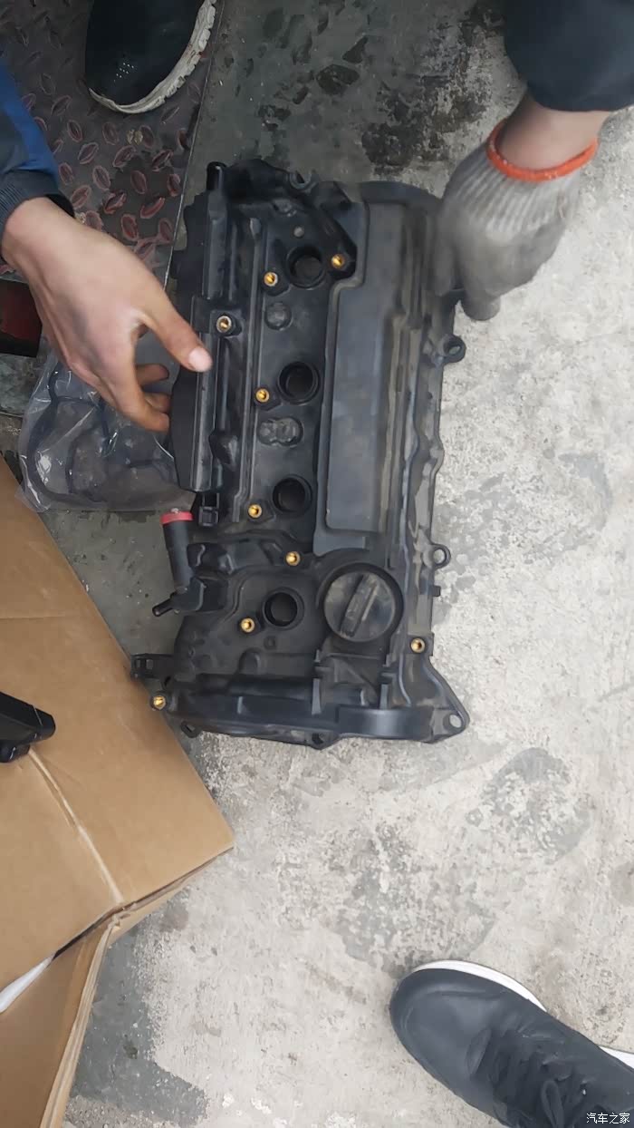

拆下来的盖子,仔细看了下,没发现有明显开裂变形

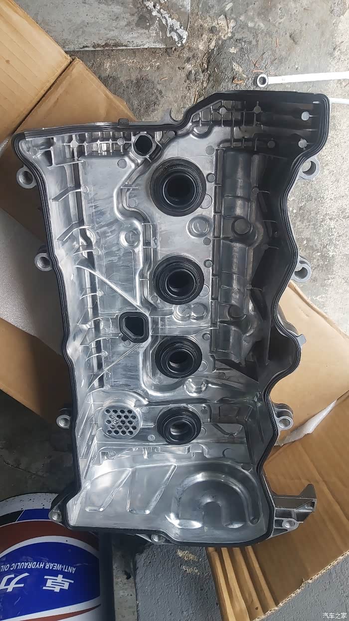

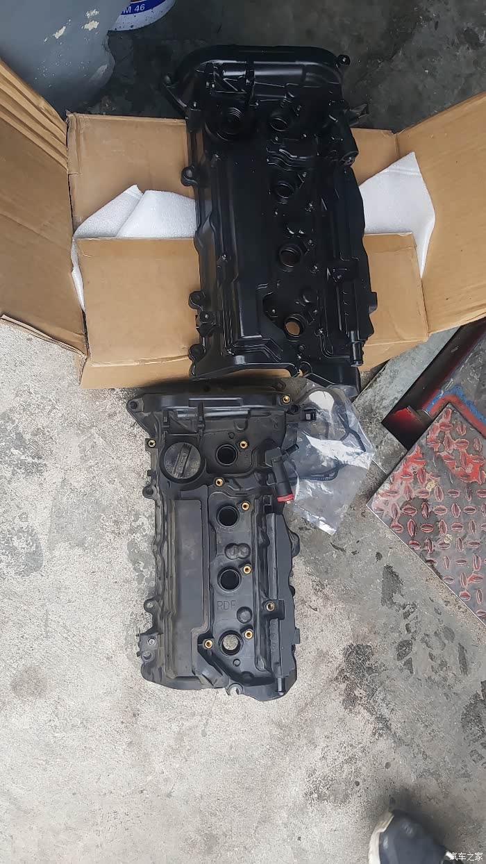

新老盖子对比
新盖子装上胶条后的样子,胶条不大好装,盖上的时候容易脱开,小工反复了好几次

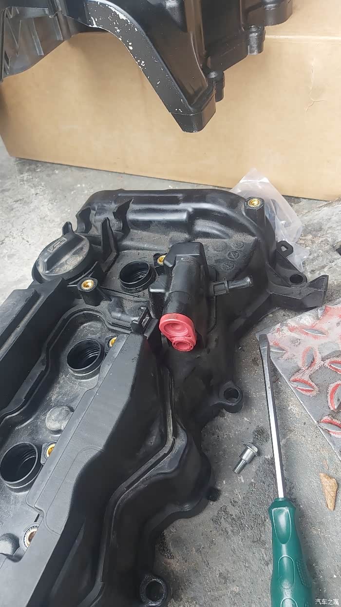

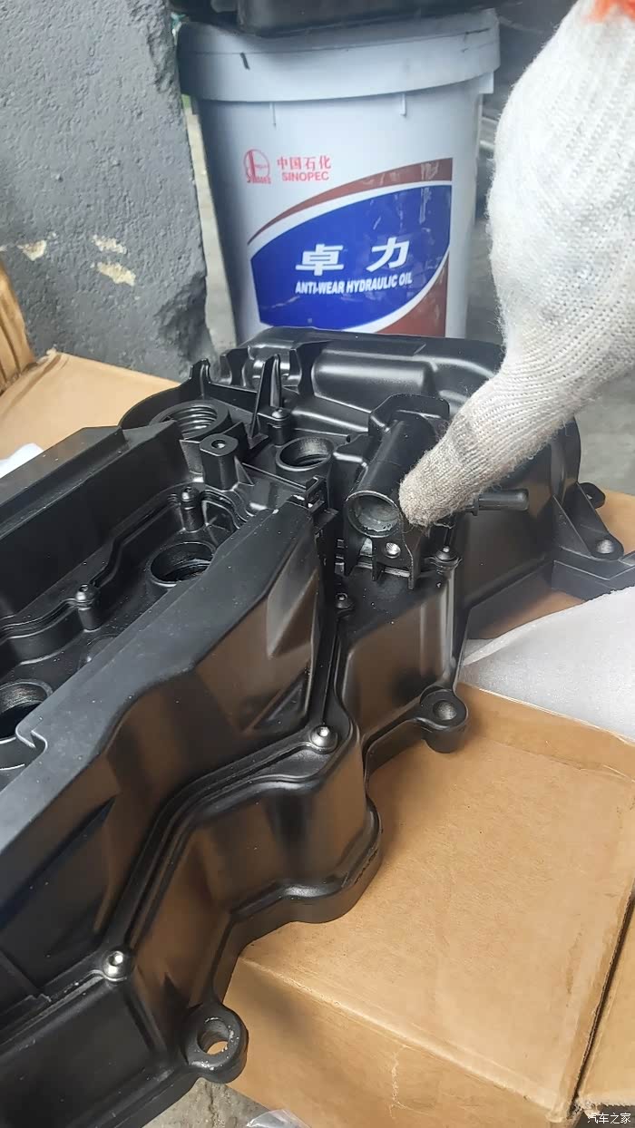

这里有个小插曲,原来盖子上有个红色塑料件,不知道干啥的,如有知道的请赐教。拆下来装到铝合金盖子上时,怎么也顶不到位,一度怀疑副厂件尺寸精度不行,后来叫来配件店老板,老板自信满满,说大力怼就行,没问题。果然,大力出奇迹,在锤子的帮助下,红盖子顺利顶到底了。
就是小工手指的这个位置,这是什么管路?
红色的盖子,原厂安装很轻松,新盖子就很难顶到位。
拆下来的原厂盖

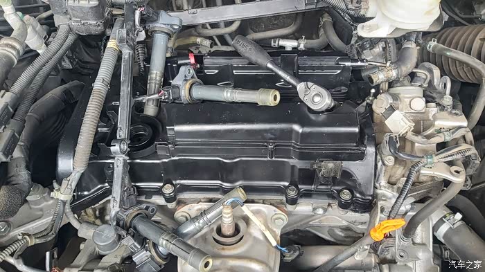

盖子装好,其余点火线圈啥的还没到位,有点乱。
前后花了一个多小时,终于安装完成,看上去还不错,但效果如何终究是要靠时间来验证,希望真能如卖家所说,根治好奥德赛漏油的通病吧。
