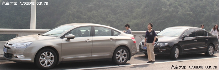

   国庆长假C5迈腾两台车长沙同时、同地点加满汽油出发、(油箱容积都是70L、c5坐4人、迈腾3人)到湘西凤凰古镇、其中高速公路、崎岖盘山公里、国道、凤凰塞车(两车一样路程、一直紧随行驶)大约500公里

    第二天凤凰出来高速上、同一个加油站、加油,神啊!雪铁龙C5---97号汽油390元、   迈腾1.8T---93号汽油390元!绝对真实,大家算一算谁的油耗高?
                            结论:咱们雪铁龙C5高速行驶油耗确实不高!
