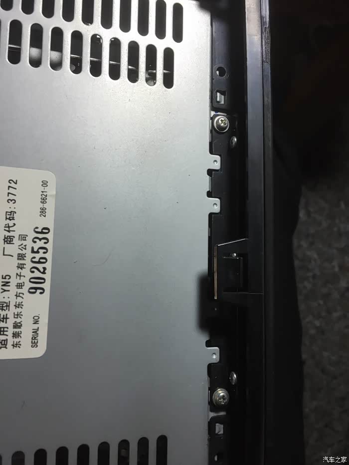

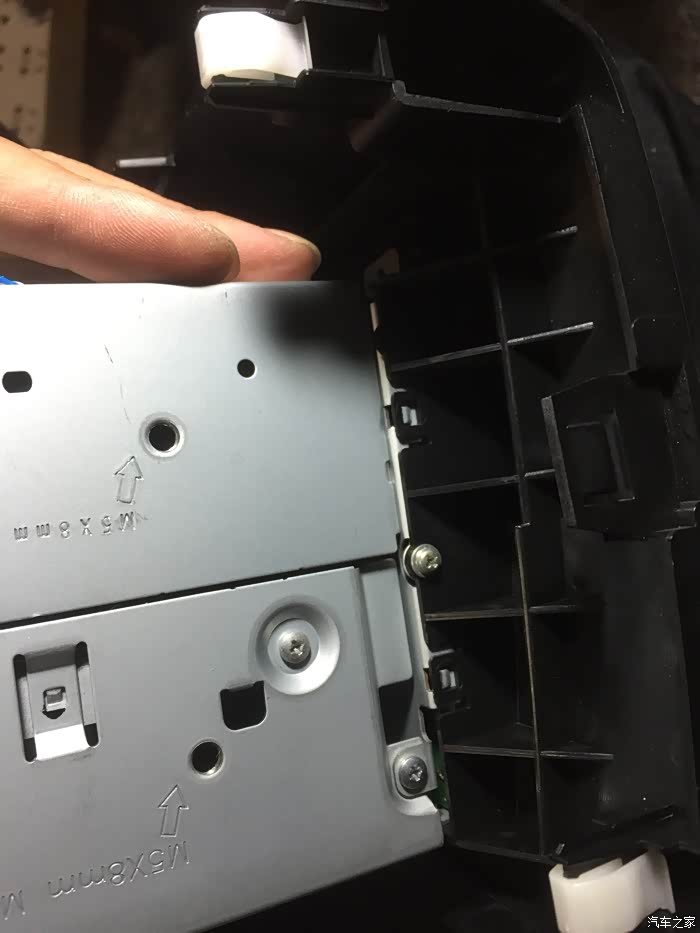

从车上拆机头部分就不多说了,咱直接从CD机分解开始,先拧下固定支架两边的各3颗螺丝
然后拆面罩,这是底部三颗螺丝

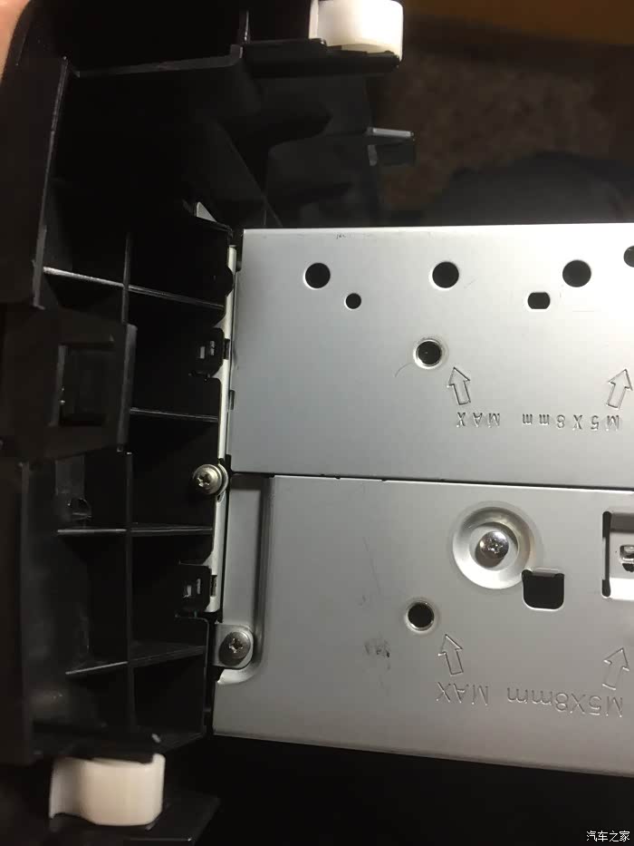

两边中间各一颗

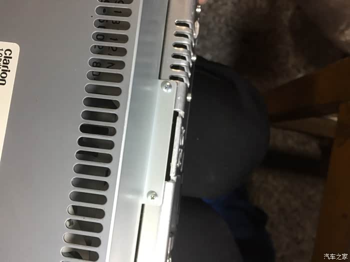

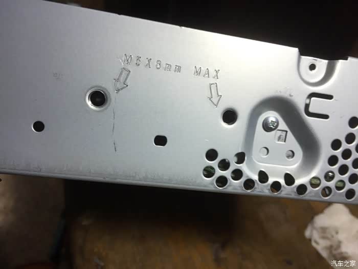

这是面罩拿下的样子,接下去要拆掉碟片的进仓部分,也就是机器的上半部分,这张图片上可以看到6个螺丝分为三层,我们先拆掉第二层的两个螺丝

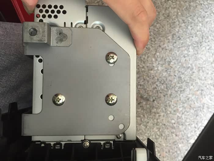

拆掉左下角和右边中间半圆型里面的两个螺丝
这边一样

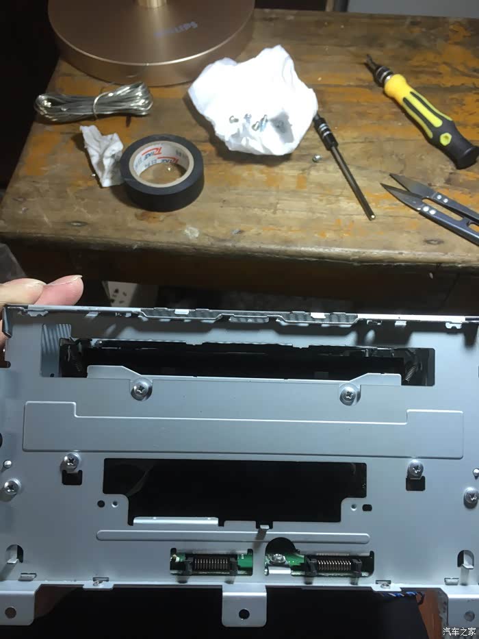

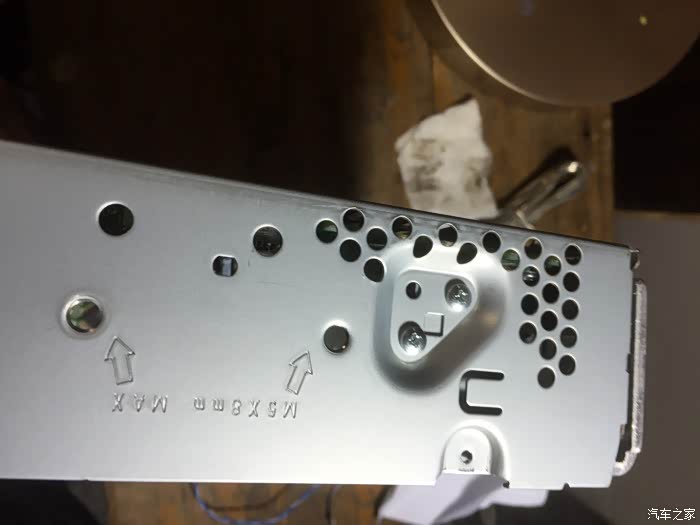

还有机器后面两个朝上的,拆掉这两颗螺丝之后上半部分就可以分离了

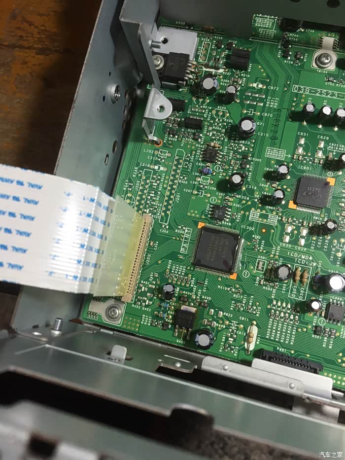

拿起来的时候一定要小心别把排线弄坏了,两指捏住排线底部向上一拔就下来了

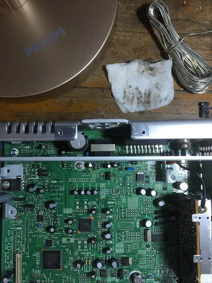

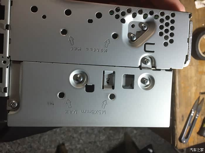

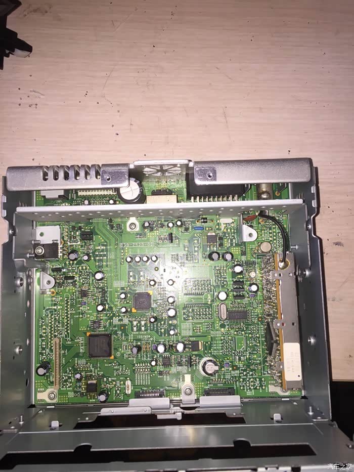

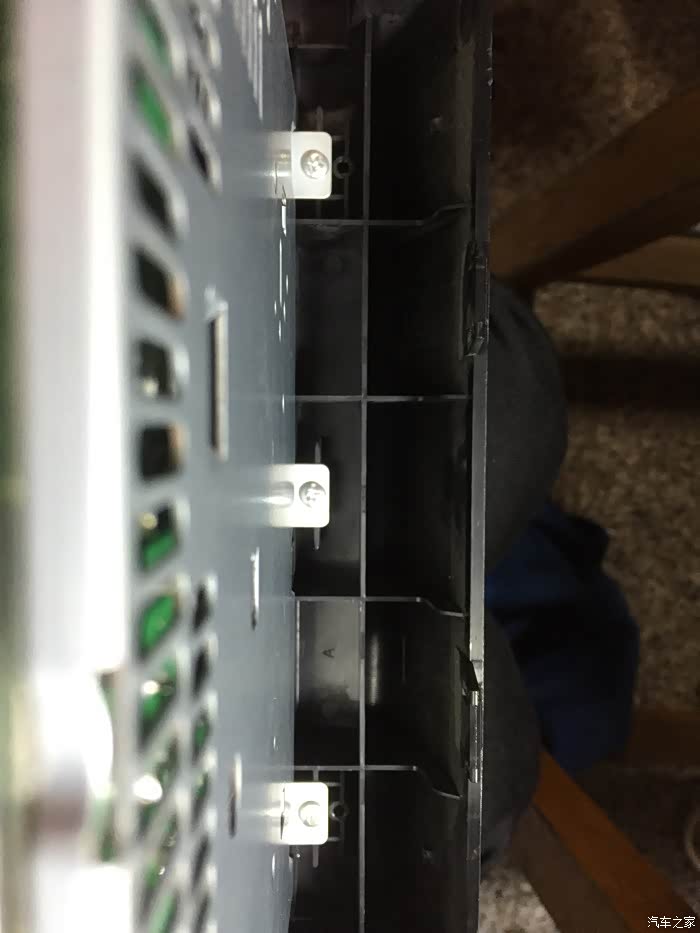

线路板全景来一张,一共6颗固定螺丝,这张图可以看见四颗,下面3颗一字排开的,上面中间一刻
隔板中间左右各一颗
这里拆掉三颗,左边两颗,最右边一颗
前面面板左右各一颗
左边两颗
右边一颗

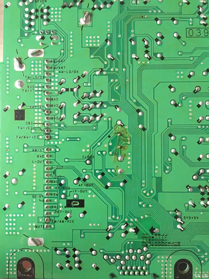

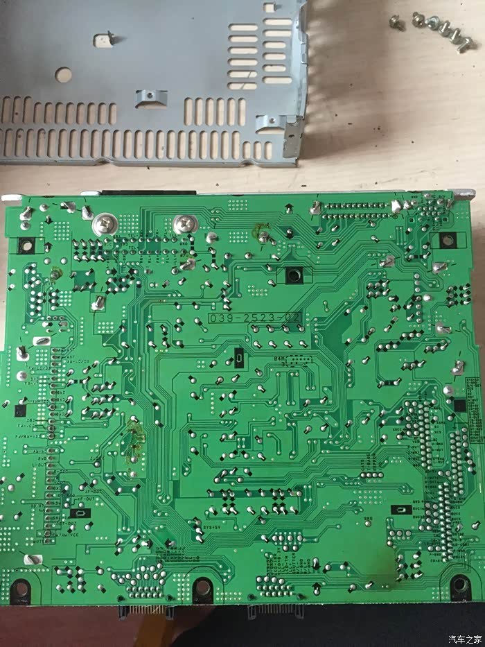

线路板背面来个全景,盯着这东西研究了半个小时才确定从哪下手

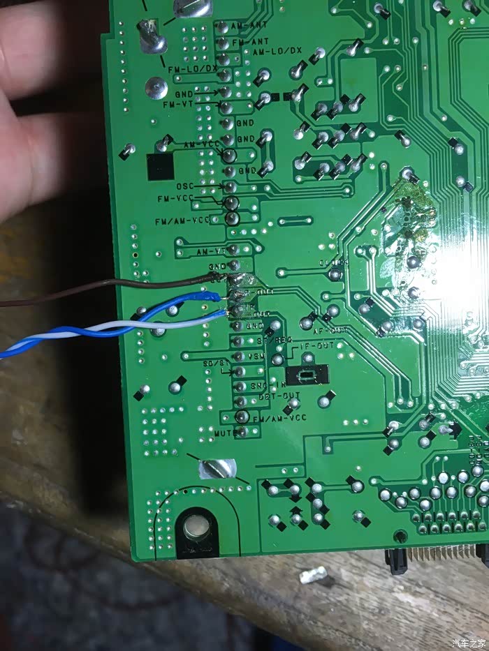

就是这里啦,从收音机模块下手,看见L-OUT、R-OUT、IF-OUT了吗,准备从这三个点下手,L、R是左右声道,IF就当它是公共线吧

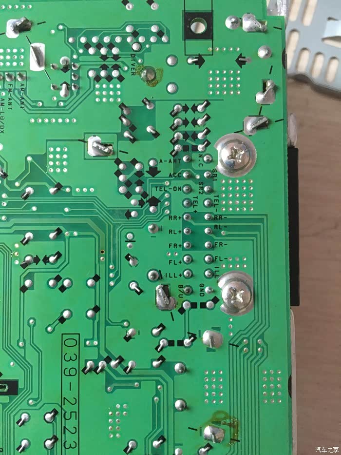

这是CD机尾线接线图,左边对应插头上排

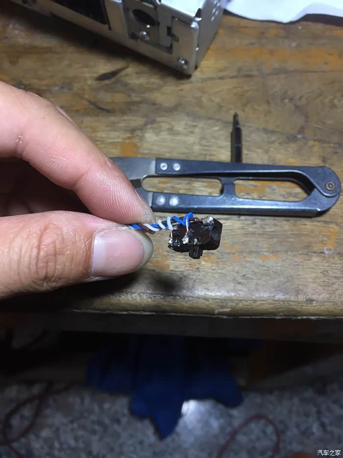

焊接完成,其实这时心里还没底

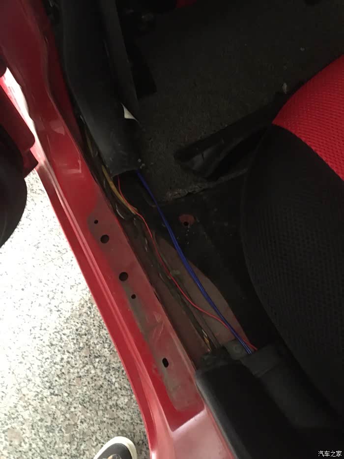

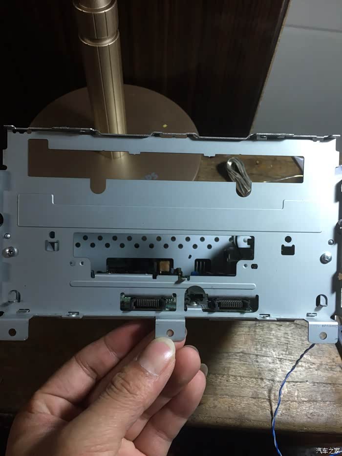

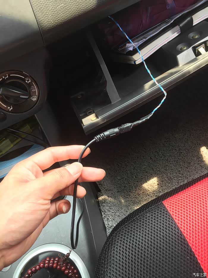

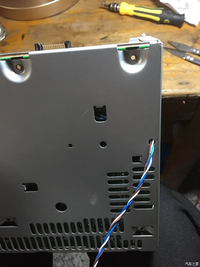

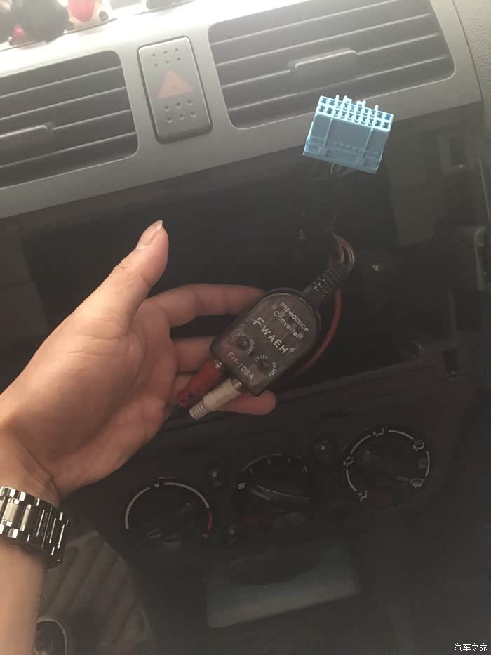

机器下面正好有洞把线引出来,其实做这部之前我已经装车试验过了,开到FM或者AM模式下,插上手机就可以放歌了,美中不足的是得选一个没有杂音的空台,不然收音机电台的声音会同时响
旧手机上拆下来的3.5耳机插孔座

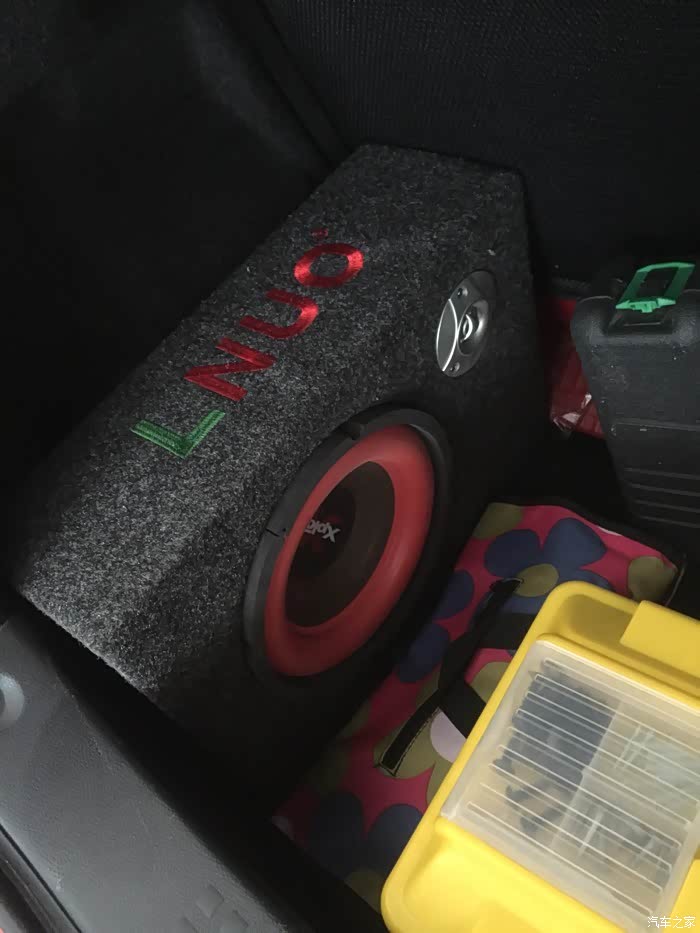

顺便把闲置的低音炮装上去
位置正好
完成!我把线藏在手套箱里了,关上之后一点正好有缝隙可以把AUX线引出来
虽然不是真正的AUX模式,但是将就着也能用啦!关键是没花一分钱!想改的朋友也可以自己试试,希望对大家有所帮助
这是CD机尾线接线图,左边对应插头上排
