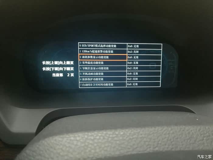

教你把仪表盘显示导航功能开启,这么牛逼的功能居然隐藏了

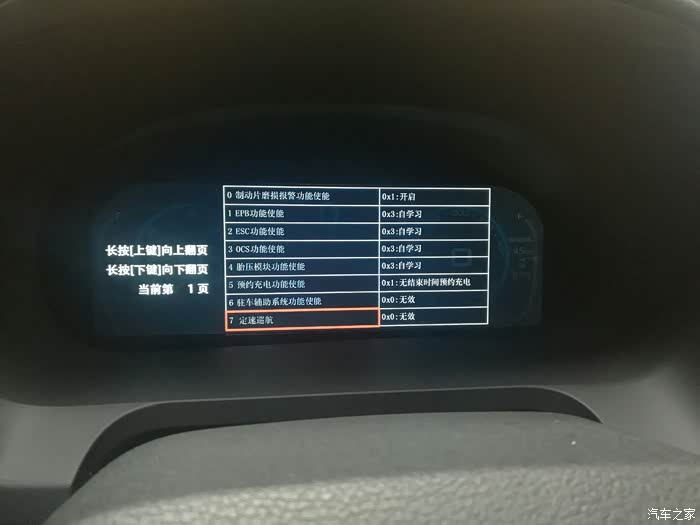

第一页
长按下键翻页到第二页

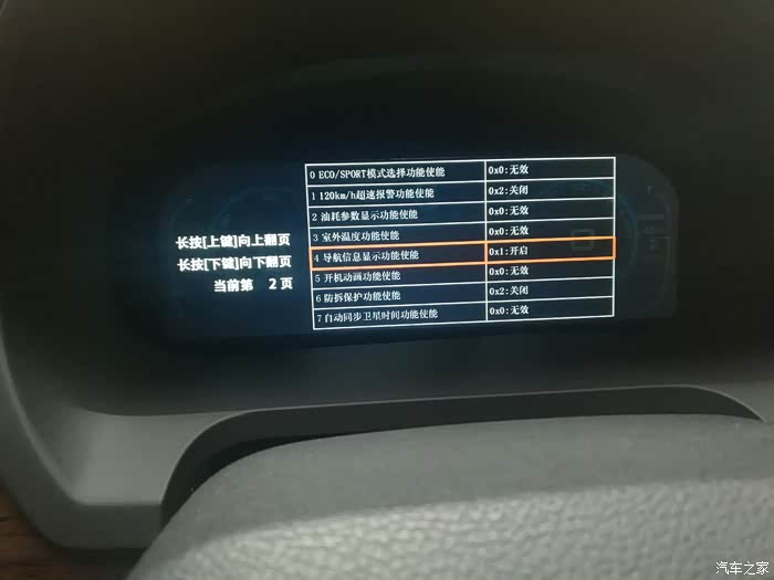

下键移动到第四项,按确定使右边有框,再按下键开启。关机重启。

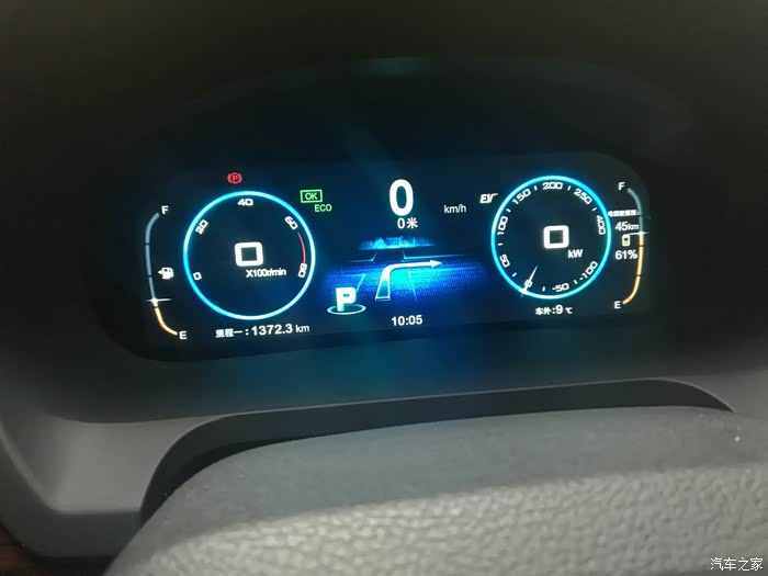

搞定!
这么牛逼的功能搁其他厂家绝逼玩命宣传,但比亚迪就是不走寻常路,居然藏着。我来教大家开启方法。1.关闭全车电源2.按两下启动按钮接通全车电源,但是不发动车子(实际测试直接启动车子到OK也可以)3.仪表背光手动开到最亮,到“铛”一声,4.系上安全带,5.踩住刹车(很重要,一直踩着)。6.操作方向盘左边按键上上下下(各按两下)有没有像魂斗罗调30条命?再短按确定键一次,最后长按确定键不放待仪表上出现后台设置。7.仪表盘出图示表格后台,长按下键翻页到第二页,上下调到第4功能,按确定使右边有框,再按下键开启。8.最后直接熄火断电,再启动。开启原车导航,以后设个目的地开始导航,仪表盘就有导航指示了。
