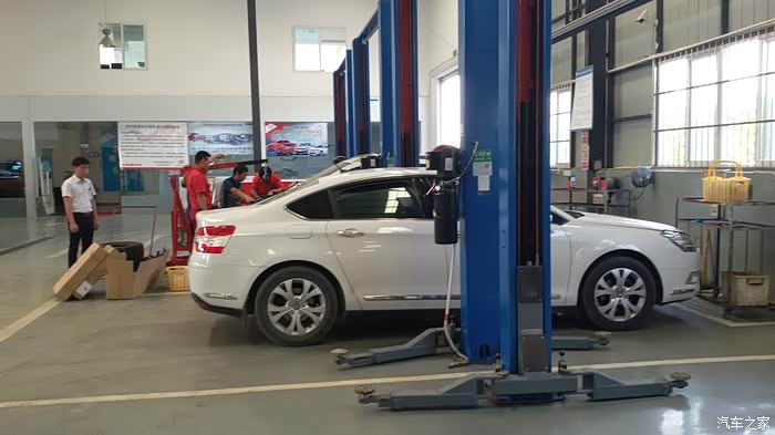

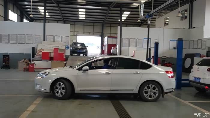

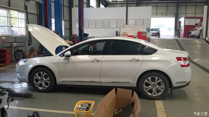

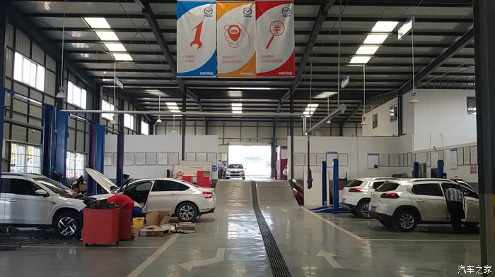

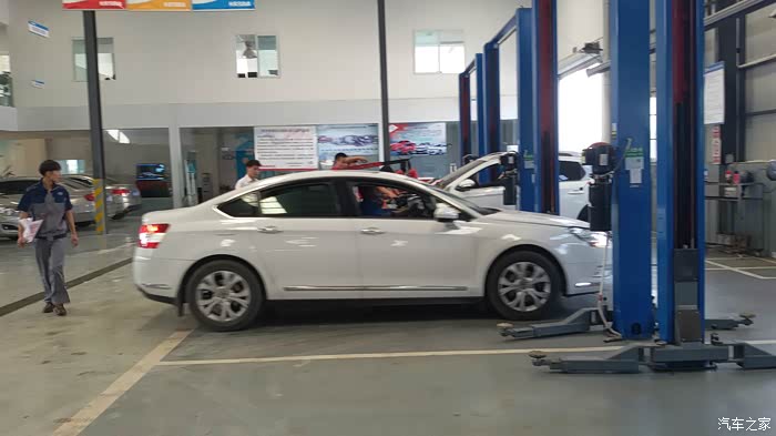

1,4S店的小师傅正在将我的车车挪入保养工位。。。。。。
2,我们换个180度再看看。。。。。

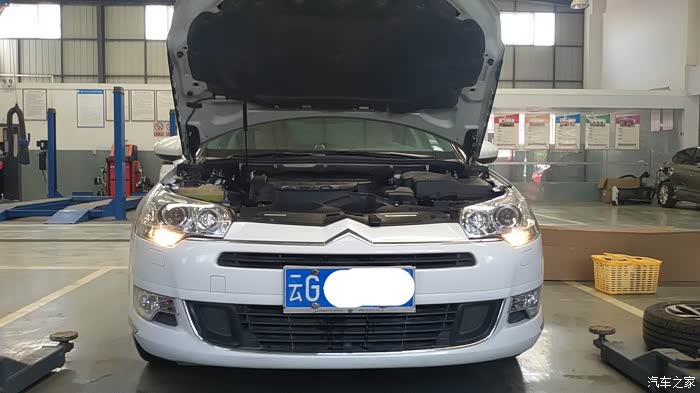

3,入位了。
4,其实,我事先经过电话预约,专程从开远市来4S店的初衷,原本是想要更换右边已经瞎掉多日的日间行车灯;而并非是要更换防冻冷却液!可你现在看看它:居然又亮了起来!它个NND,你这不是在逗我玩儿吗?我这才回想起来:我刚才驱车从开远市到蒙自市的途中,曾经过了一段尘土飞扬,七颠八簸,还正在进行道路扩建和施工的砂石烂路!也许就是在这段十分颠簸的烂路上,又把原本已经瞎掉的右边日间行车灯给颠亮了!你说气人不气人?(其实,最后经过仔细地检查:还是证实了它确实有问题!考虑到篇幅,我以后再单独发帖了!)呵呵呵呵。。。。。。

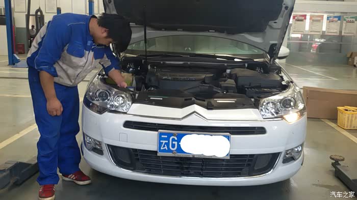

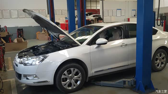

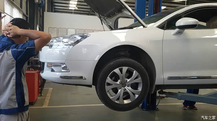

5,当时我就想:咱来都来了,也不能就这么白跑一趟。考虑到2天后我就要下四川,我还有可能会去到川西高原;那里的昼夜温差会较大。于是,我临时决定:干脆请师傅们对车辆做一个全面细致的检查,顺便再把我车快5年都还没有更换过的防冻冷却液给换了吧!这不?车子正在被升起来。。。。。。

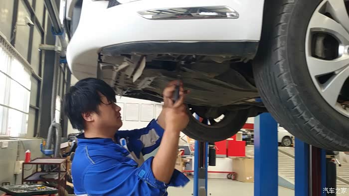

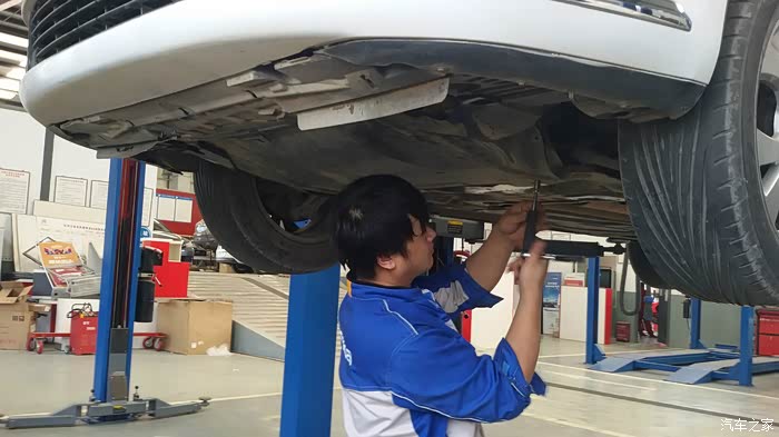

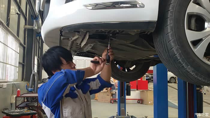

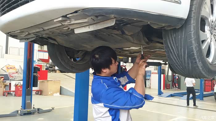

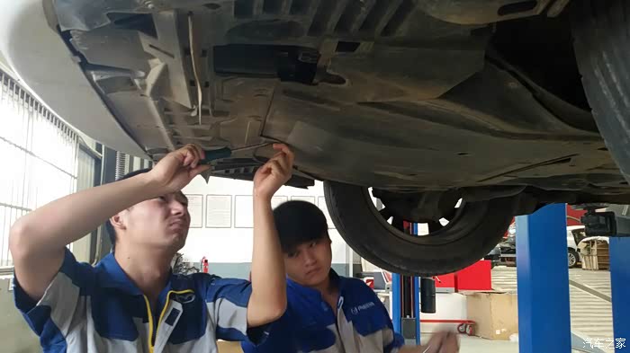

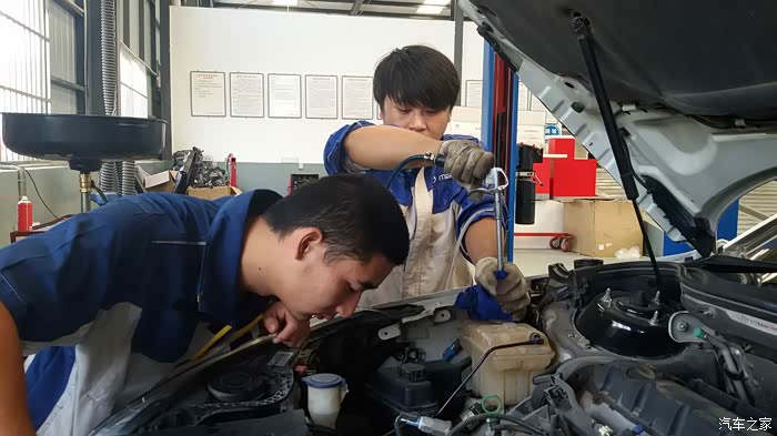

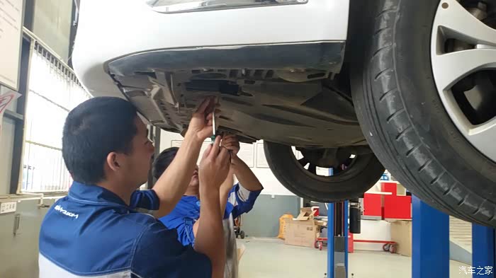

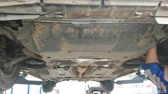

6,两位小师傅正在拆发动机下护板。。。。。。

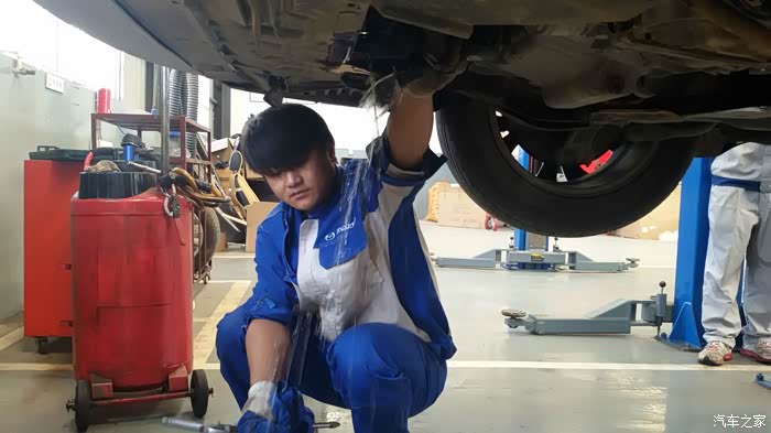

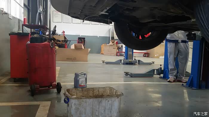

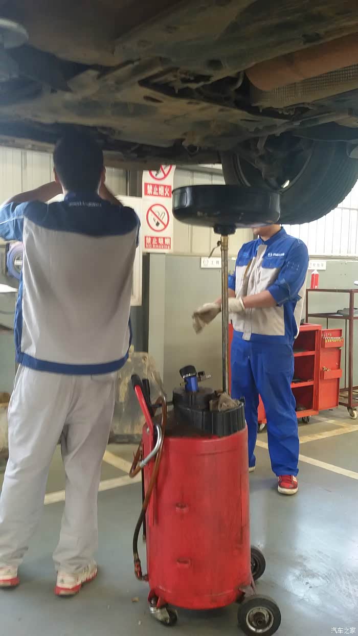

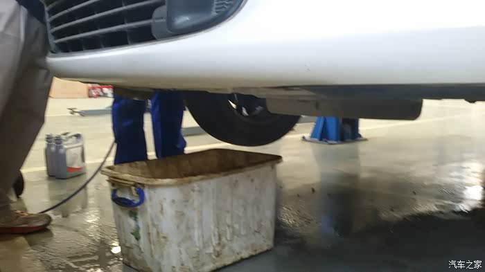

7,接水容器已经就位。。。。。。

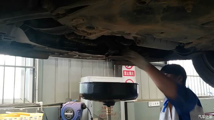

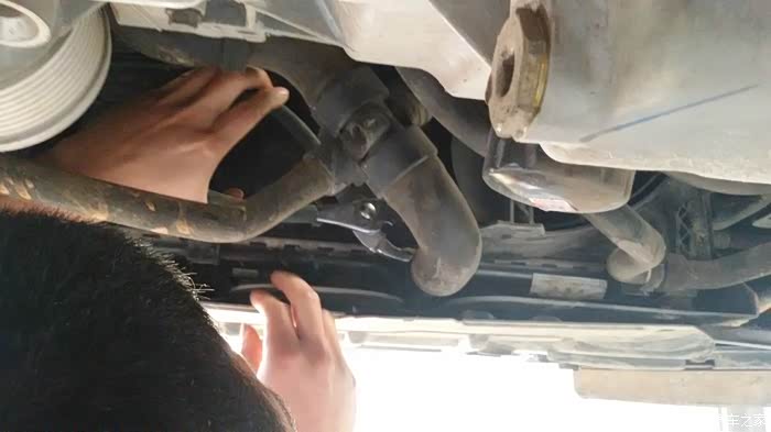

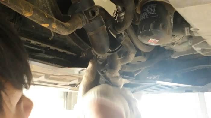

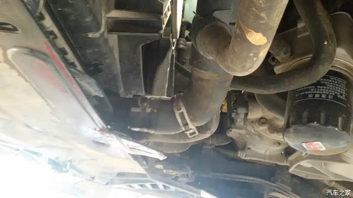

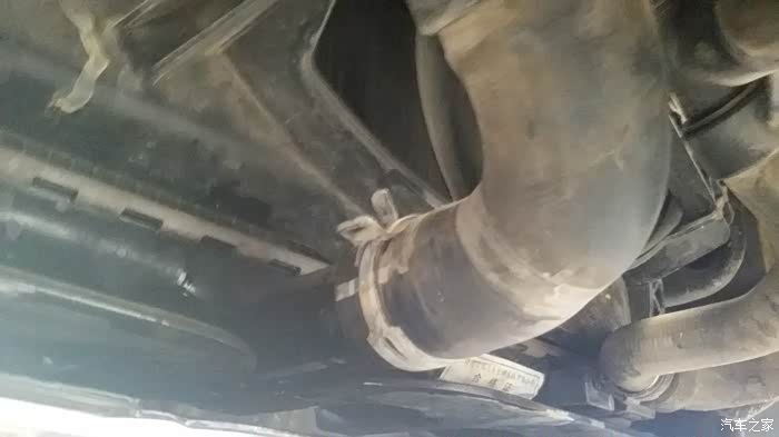

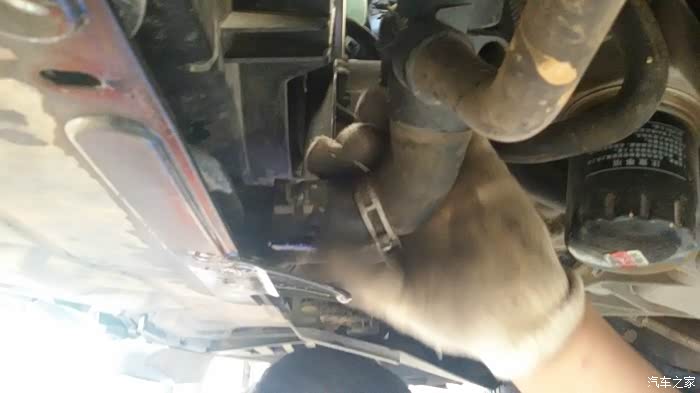

8,看看:C5水箱散热器的放水口和软管就在前杠正下方,与前杠距离地面的高度几乎相同的位置上!如果我们自己从发动机前舱上方打开舱盖,也很难用自己的手臂够到这里;更别说还要轻轻松松地进行防冻冷却液软管的拔插,紧固卡扣的拆卸和安装复位作业了!

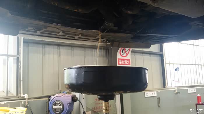

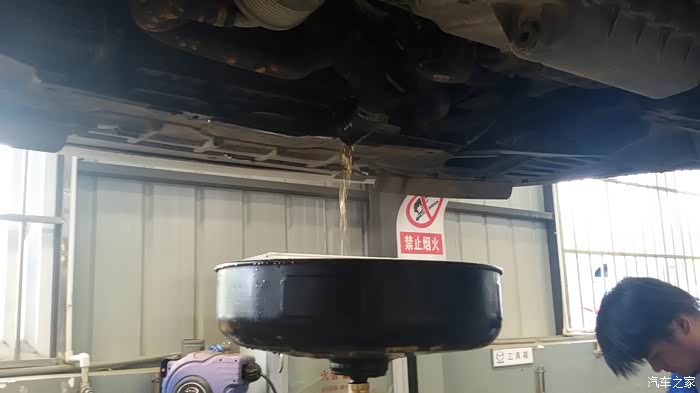

9,小师傅已经拆掉紧固卡扣,就要拔掉软管;放掉旧的防冻冷却液了!只听见“嘘”地一声。。。。。。好爽,真的好爽哟!都快5年了,这泡“尿”也确实憋得太久了一点儿!嘻嘻嘻嘻。。。。。。。。。

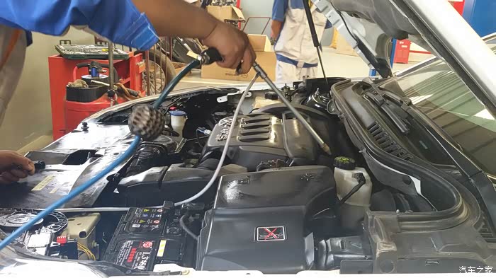

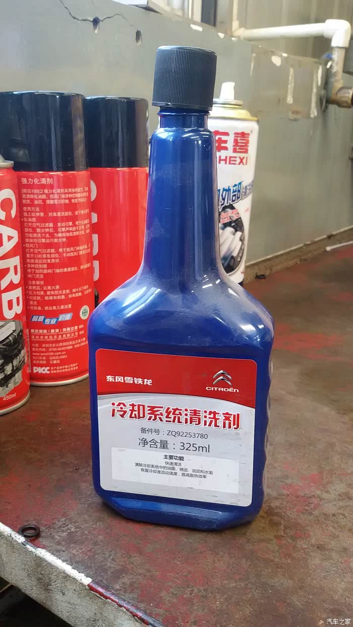

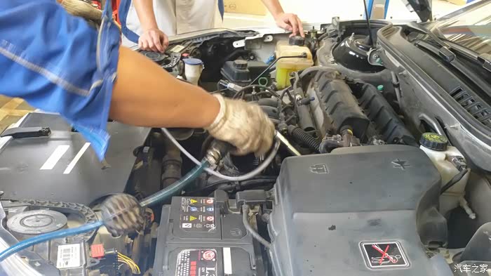

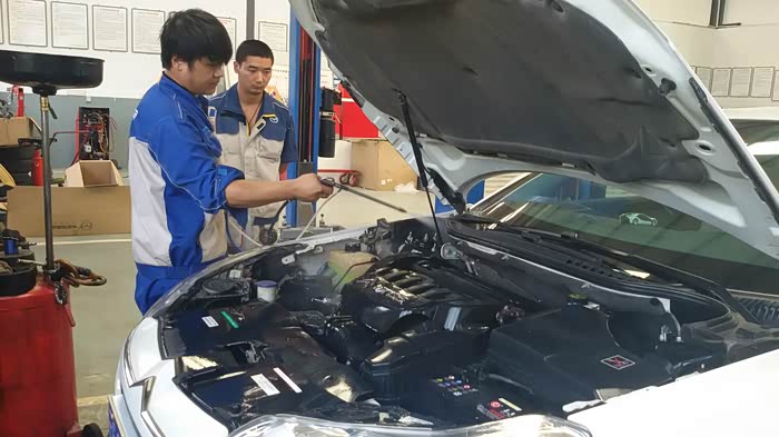

10,清洗发动机水箱散热器和冷却液循环管路,还得用上这个东东;我车还是第一次使用它哟!嘻嘻嘻嘻。。。。。。

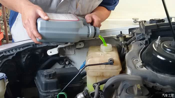

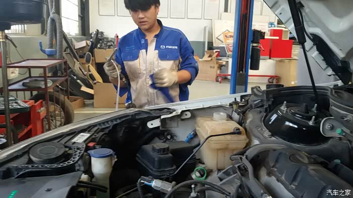

11,清洗发动机水箱散热器和冷却液循环管路。经我现场观察,4S店更换防冻冷却液的作业程序,具体操作方法和步骤如下:

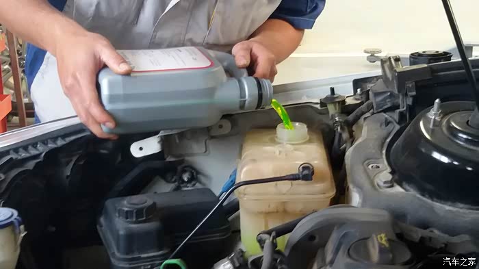

    先把旧的防冻冷却液放掉——再把水箱散热器放水口软管重新对接好——拧开副水箱加注口盖子——将清洗剂倒入副水箱加液口——加注自来水——直到副水箱被灌满为止——拧紧副水箱加注口盖子——点火启动发动机——让其怠速运行30分钟——发动机熄火——等待15分钟让发动机自然冷却降温——再次拆开水箱散热器放水口软管接插口——放掉灌进去的清洗液和自来水——拧开副水箱加注口——用专用的压缩空气工具封堵副水箱加注口——用压缩空气吹出水箱散热器和冷却液循环管路内残存的清洗液——拧开发动机上的防冻冷却液排气孔螺帽——从副水箱加注口灌入新的防冻冷却液(6升左右)——直到新的防冻冷却液从发动机上的排气口冒出为止——拧紧发动机上的防冻冷却液排气孔螺母——继续从副水箱加注口灌入新的防冻冷却液直到液位不再继续下降且液位稳定保持在上下限之间稍微偏高的位置即可——重新拧紧副水箱防冻冷却液盖子加注口螺帽——重新点火启动发动机怠速运行5至10分钟——仔细观察防冻冷却液管路及接插口有无滴漏(必要时还可将车辆再次升起来,从下面进行观察)——观察副水箱液位高低变化——如果液位能能够稳定保持在上下限中间略微偏高的位置——防冻冷却液的更换作业就算做完了!

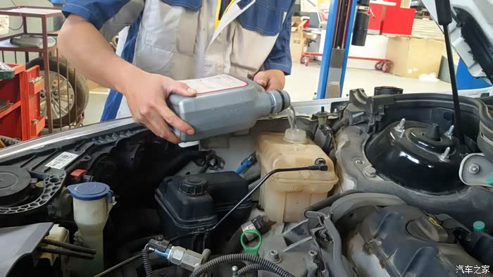

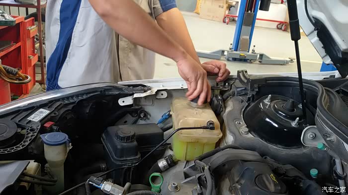

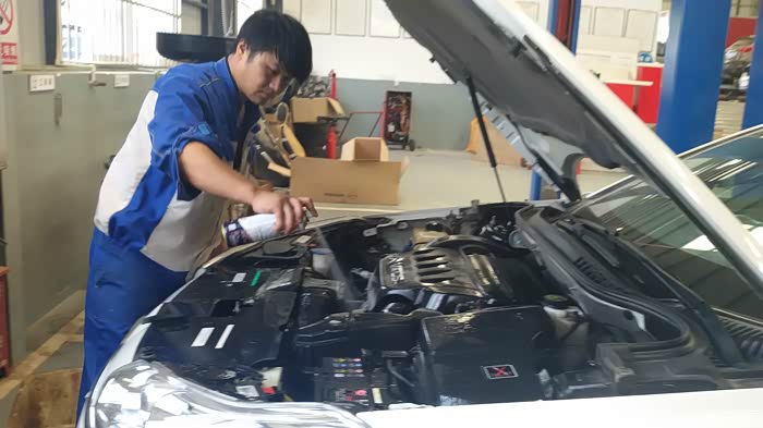

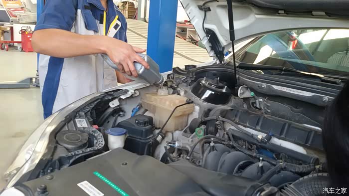

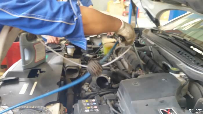

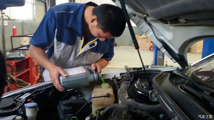

    下图是小师傅正在往副水箱里加注清洗剂和自来水。。。。。。
12,清洗液加注完毕后,点火启动车辆;让其原地怠速运行30分钟。下图是车子怠速运行结束,把车辆熄火之后,被再次升起来;放掉先前加进去的清洗剂和自来水。此时,我的车车又要再次“嘘嘘”了!哈哈哈哈。。。。。。
13,用压缩空气吹出水箱散热器和防冻冷却液管路内残存的清洗液,直到水箱散热器放水口没有清洗液流出为止。。。。。。
14,把水箱散热器放水软管与水箱管路重新对接好,并重新涂胶上紧卡扣。(注:实际上,涂胶这道工序被小师傅给遗漏了!等我把车车开回家仅隔了一夜,副水箱内的防冻冷却液位就下降了2——3CM!经我自己初步检查:发现水箱散热器放水口附近确实有缓慢滴漏!于是,我又把车车开到驻地附近的汽修厂进行了技术处理;这是后话。)

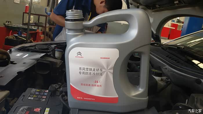

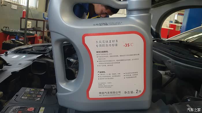

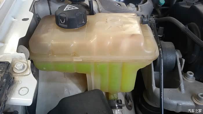

15,加入新的防冻冷却液。一共3桶,每桶2升;共6升左右。。。。。。
16,拧紧副水箱(有的地方也叫防冻冷却液膨胀水箱)盖子。至此,更换防冻冷却液的作业就基本上完成了!

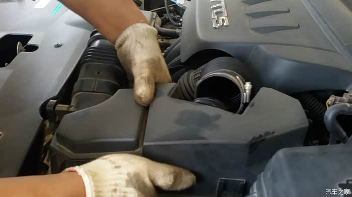

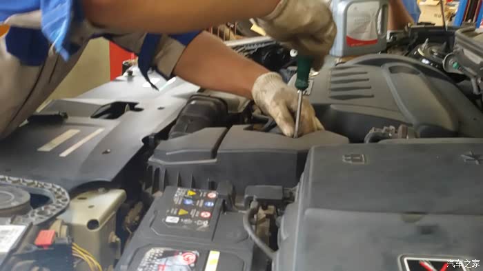

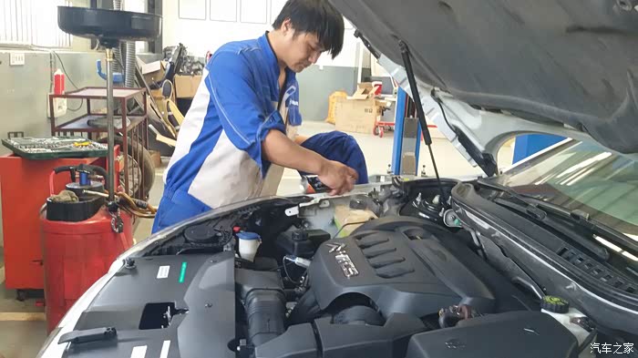

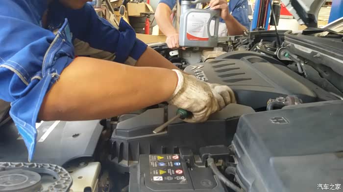

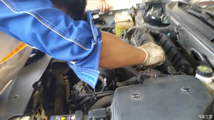

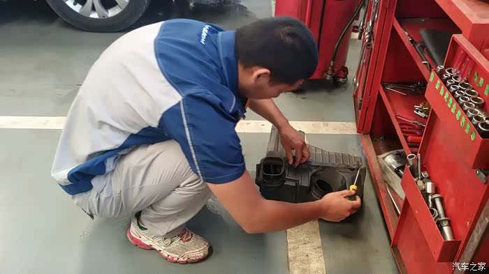

17,后面就都是其它的检查保养项目了!拆卸空气滤清器盒子,并取出空气滤芯进行检查吹灰。。。。。。

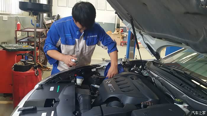

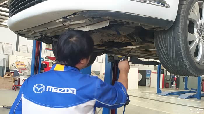

18,取下发动机护罩,对发动机本体进行检查,吹灰,清洗和养护。

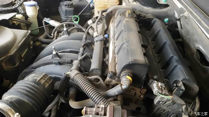

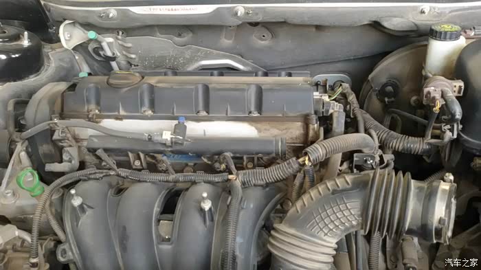

19,小师傅在把发动机护罩拿掉后,经过仔细观察:在发动机气缸盖上,发现只有少量的,从发动机机油加注口冒出来的油雾与灰尘混合后所形成的油泥和污垢;并没有发现发动机的其它部位有严重的泄漏和其它问题。。。。。。

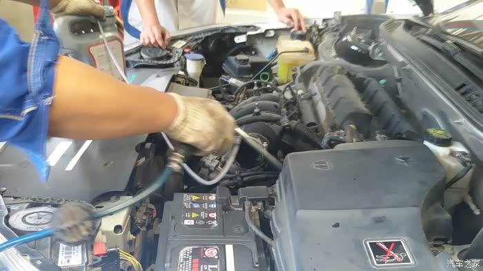

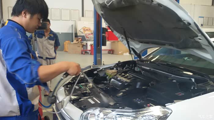

20,用压缩空气对发动机进行吹灰作业。。。。。。

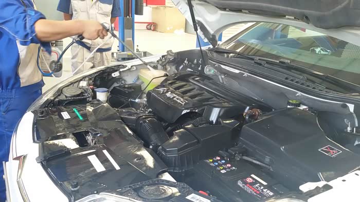

21,发动机外部清洗作业。尽管我有洁癖,也经常动手打理车车;但这5年来,我自己也没有条件像眼前这样:去对自己的爱车进行如此细致周到地洗白白,洗刷刷等特殊服务哦!哈哈哈哈。。。。。。

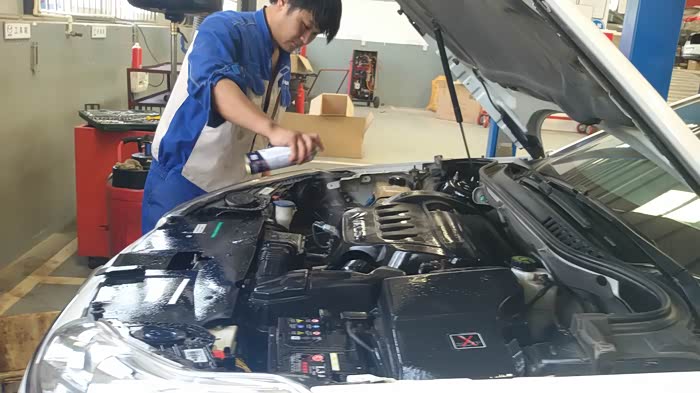

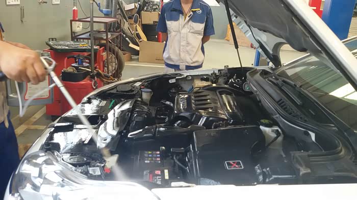

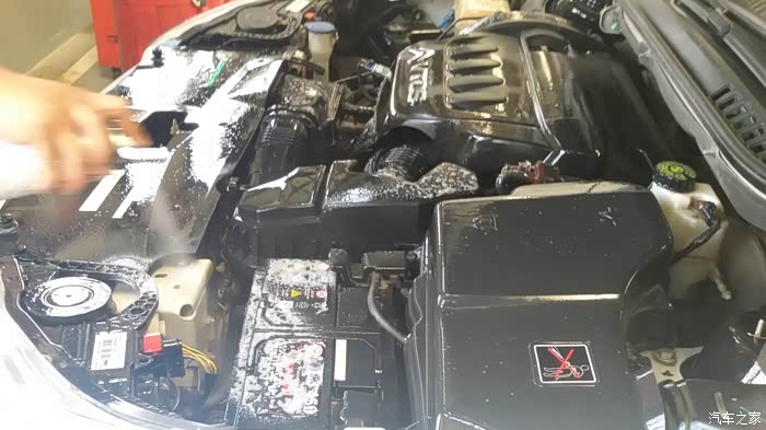

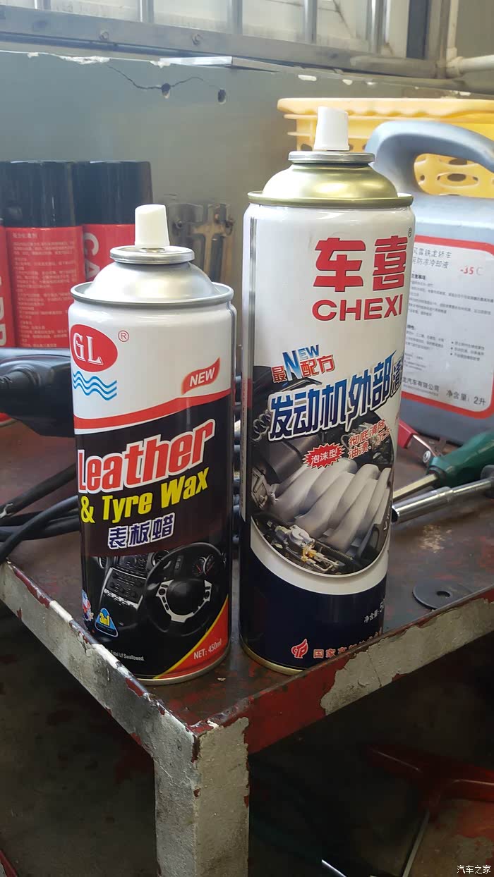

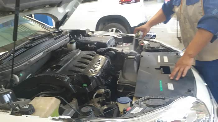

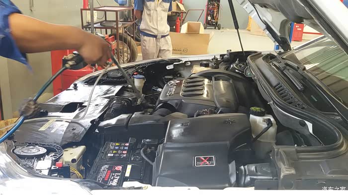

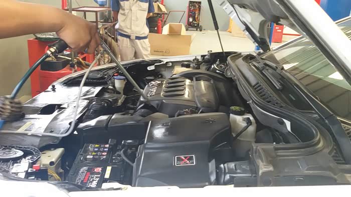

22,先在机舱内的各个部件和角落里喷上发动机外部清洗剂。。。。。。

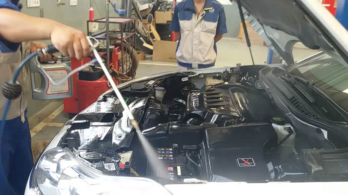

23,再用压缩空气把水枪里水加压雾化后;对发动机外部进行彻底喷射清洗。在这个过程中,我一直守在现场仔细观察;小师傅做得很细致。我就“赞”他一个了!呵呵呵呵。。。。。。
24,随后,再用压缩空气进行仔细吹扫,彻底除去积存在发动机各部件外表和各个角落里的水渍。。。。。。

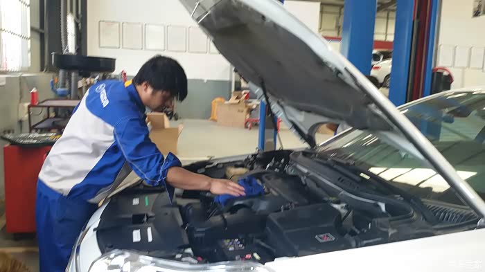

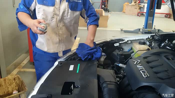

25,最后,再将表板蜡喷射到机舱内的塑料件上,溶解其表面的油污;并用毛巾擦拭干净。。。。。。

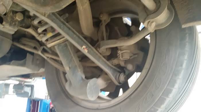

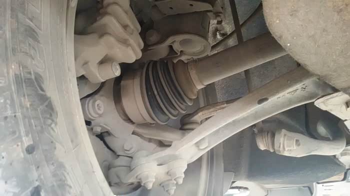

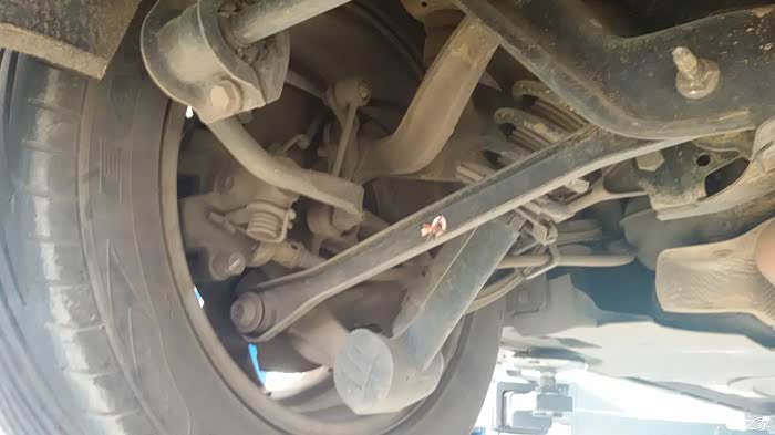

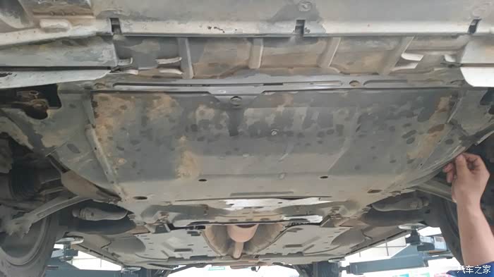

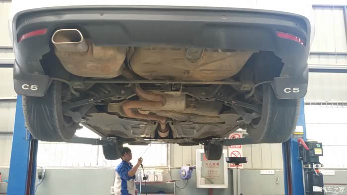

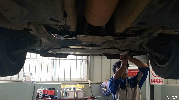

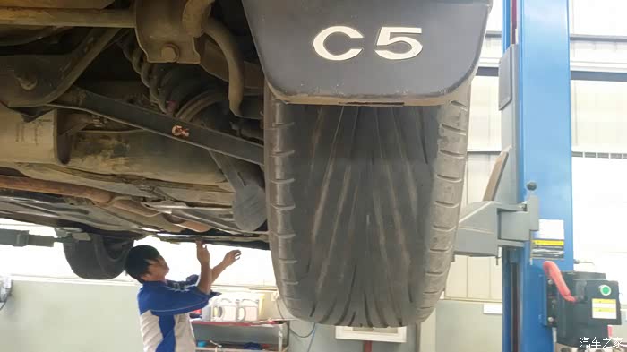

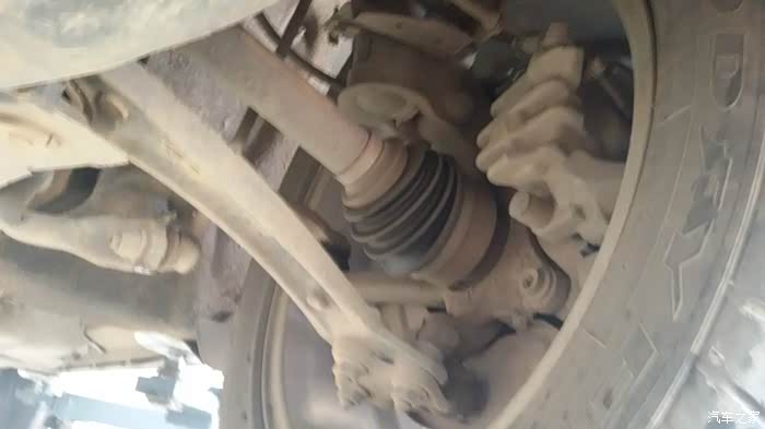

26,把车子升起来,对底盘进行吹灰作业,顺带检查底盘及前后轮悬挂系统。。。。。。
27,装复发动机下护板。。。。。。

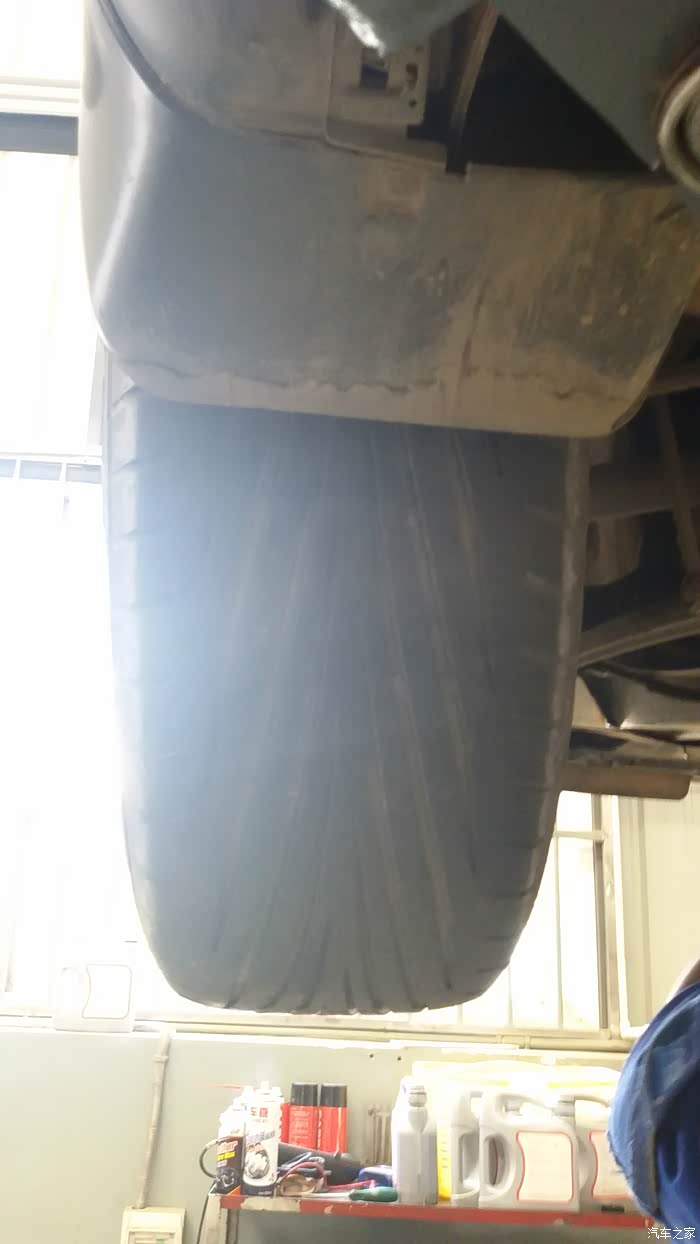

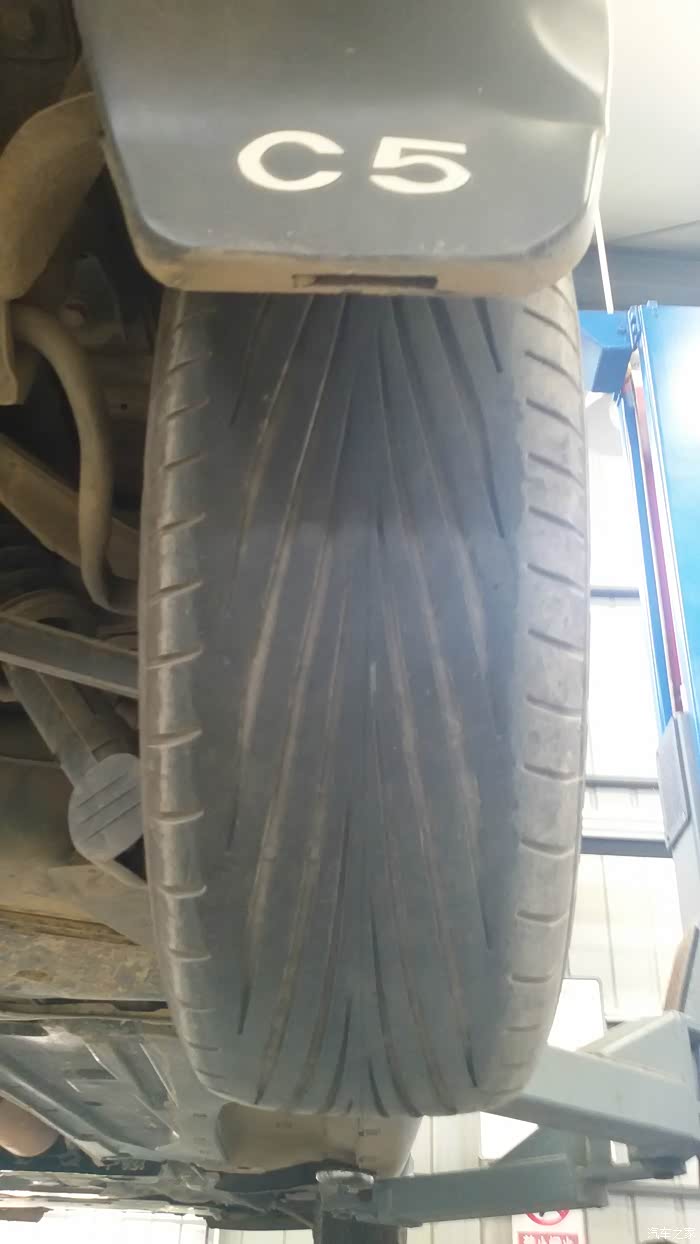

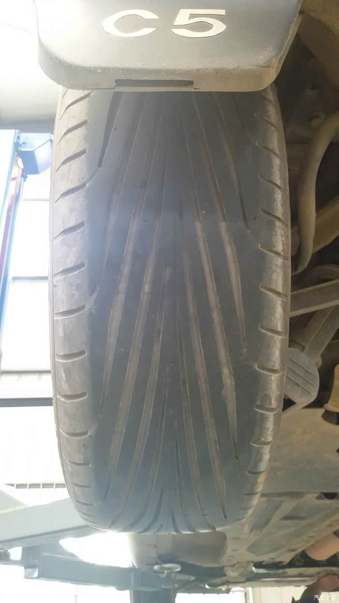

28,检查四个轮胎的磨损情况,以及制动卡钳,刹车盘和刹车片的磨损情况。经过仔细检查:我车的四个原配轮胎磨损均匀,没有吃胎和磨偏现象;制动卡钳动作正常,前后刹车片仍然还有4——5MM厚度;还可以继续使用。关于轮胎及轮胎气压,见我发过的:“千里之行始于足下——我对轮胎轮毂的使用维护经验”:http://club.autohome.com.cn/bbs/thread-c-792-32054296-1.html

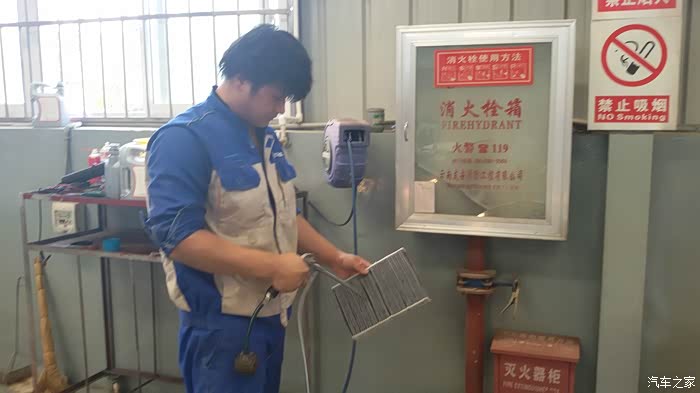

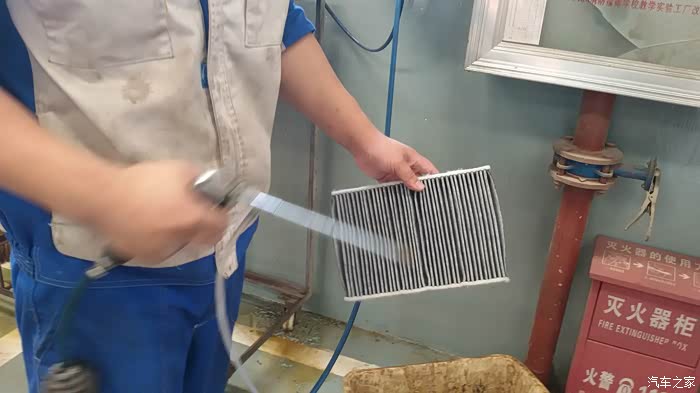

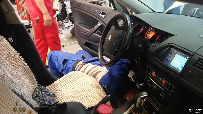

30,检查空调滤清器滤芯。拆下并把它拿出来进行检查吹灰后复位!看看:这个空调滤清器的安装位置真的很别扭,也很不方便进行维修保养和更换作业哦!

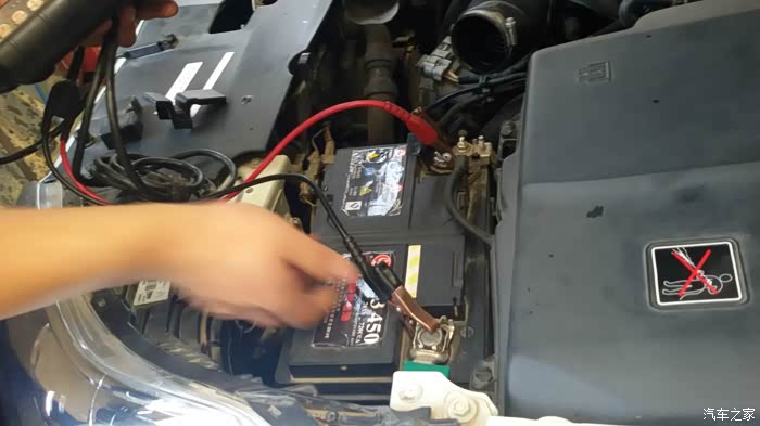

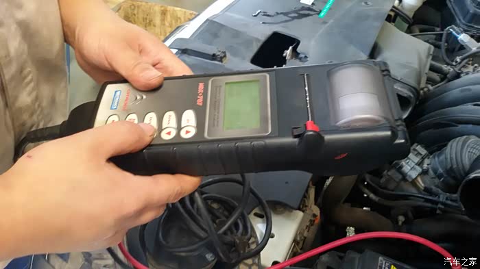

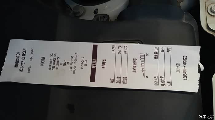

31,对电瓶进行检查和测试。这可是近5年来,对我车原装骆驼牌电瓶进行的首次参数测试哟!哈哈哈哈。。。。。。
32,电瓶的测试结果出来了!本人因有着数十年电气专业工作的经历,我自己对电瓶的测试参数逐一分析如下:
(1)电瓶电压测试值:12.95V;因我刚从开远市经50KM的老国道与高速混合道路行驶来到蒙自市,在车辆保养过程中还多次启动过车辆怠速运行;电瓶仍处于热态。因此,这个电瓶电压的测试值,就只能作个参考了!我平常在车上就备有万用表,每周或每15天我就会自行测量一次。因此,就连7天不动车,10天不动车的车冷状态下,我对自己车上的这个老骆驼牌电瓶的电压值;自己也都十分清楚!电瓶电压只是会在:12.30V——12.70V之间;
(2)电瓶标称的额定瞬间最大放电电流(CCA)值:720A。
(3)电瓶测试出的最大放电电流(CCA)值:454A;我据此计算出:测试值是新电瓶额定值(720)的63%;考虑到我这个电瓶已经使用了近5年,电瓶的充放电性能和自我修复能力也确实有所下降;但其性能自然衰减的情况,仍然还处于正常的范围之内。
(4),在电瓶内部,至少目前还没有出现较为严重的正极板氧化物脱落现象。
(5),电瓶内部没有出现明显的漏电,自放电和短路现象;
(6),测试结果还间接地表明了:车载硅整流发电机,发电机碳刷,发电机轴承,发电机对电瓶的充放电控制回路工作正常;没有任何故障。
(7),电瓶对启动马达在启动瞬间的大电流放电回路工作正常,没有任何异常和故障。
结论:从上述技术参数分析判断出:我车这个老骆驼牌原装电瓶,它仍然还能继续为我效力;还能让我正常放心的使用!事实上也是如此,我车这个电瓶都快5年了,至今也从未出现过一次打火困难或打火勉强的现象;更没有出现过一次打火不着车的异常情况!(见我发过的:“关于电瓶的基本构造原理及使用维护常识”:http://club.autohome.com.cn/bbs/thread-c-792-35601769-1.html)
