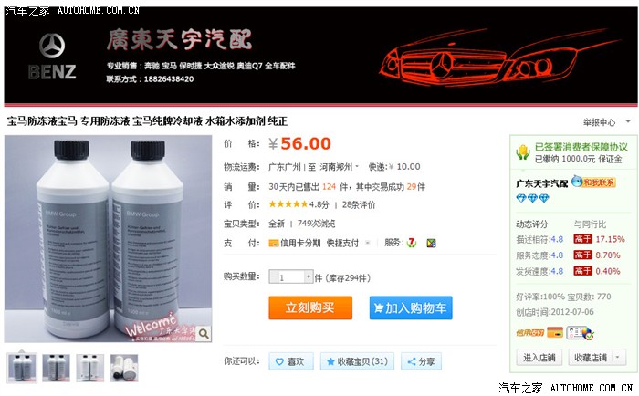

       在淘宝浸淫了7年之久,自认为已火眼晶晶,但还是犯了随大流和追求低价的错误。经过仔细筛选最终选择了这家叫做【广东天宇汽配】的店铺,当时价格为50.4元,销量一个月124件。

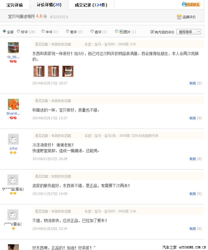

看了大家的评价,于是我也放心的购买了……

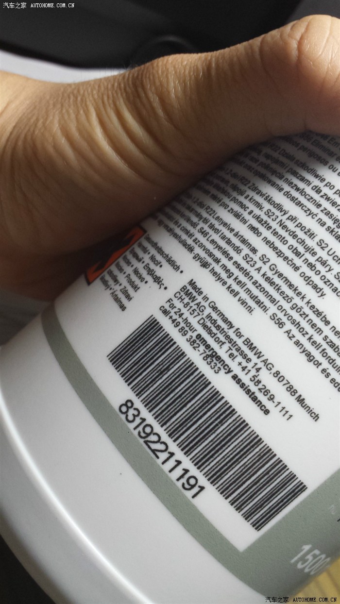

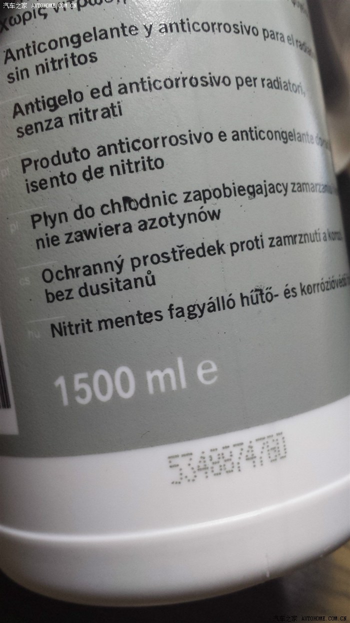

到手之后,仔细检查了防冻液后发现瓶身印刷自己有点毛糙,周围有很多掉墨那种小点点,这不禁让我警惕起来。于是我抱着学习的心态在淘宝上搜了好多其他卖家的产品进行对比,一对比才发现貌似中枪了这回。

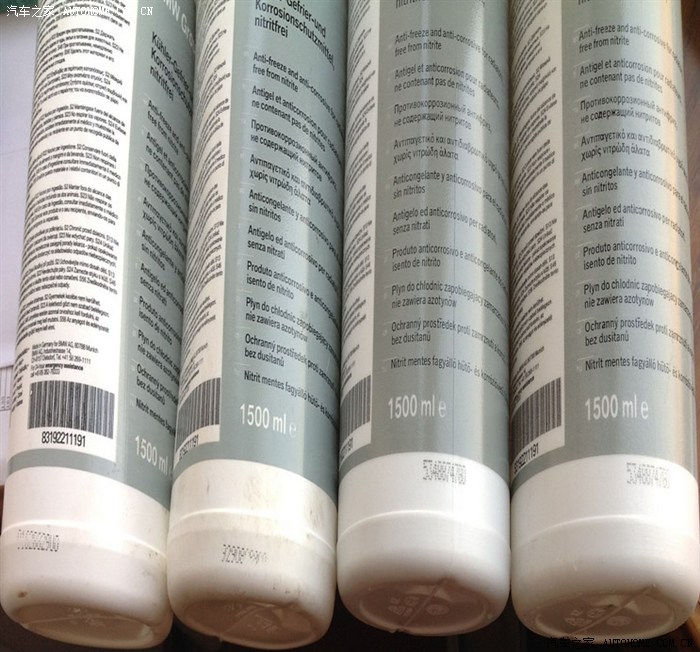

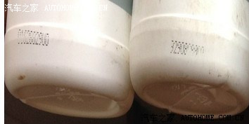

以下是其他卖家的喷码部位图:
不知为何,此卖家(后期经过搜索,凡是价位在50左右的其他淘宝卖家产品也如此)所有卖出的产品喷码全为5348874760而且位置全部一致都是在1500ml下方没有丝毫移位。这能否证明是假货我确实不知,也望大家科普下。

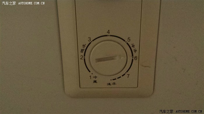

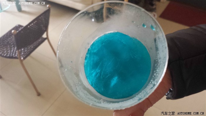

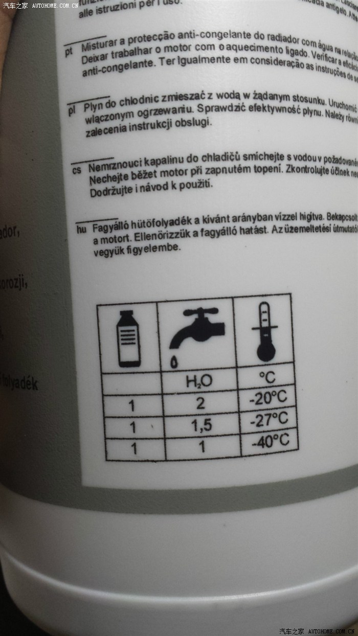

但本着严谨的态度,我觉得还是自己先做做试验好了。于是取了蒸馏水和防冻液按1:1搭配,按说明能抵御-40度的温度。放到我家冰柜进行了24小时试验,结果………看图吧
6档,估算温度为-21度左右

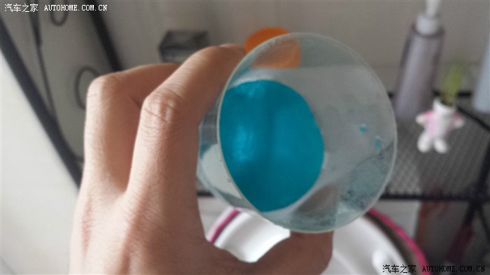

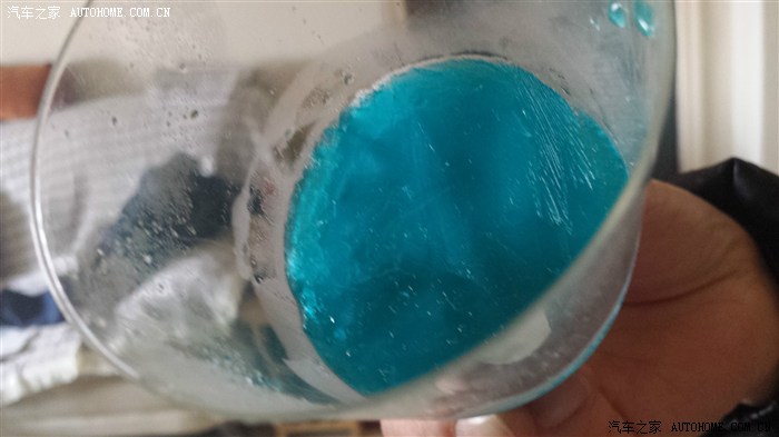

结果图:
冻瓷实了…………这要是东北的兄弟买回去用不坑爹么,看了那一个月124个好评,真为大家担心。
