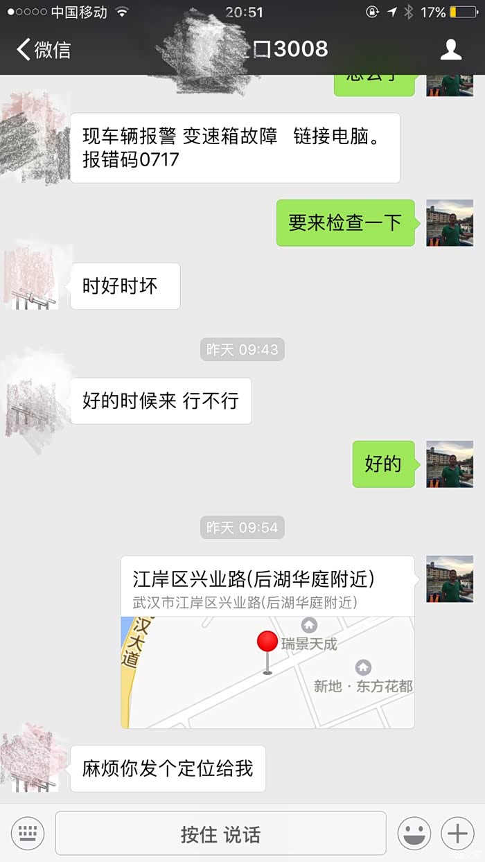

故障:跑着跑着故障灯点亮,提不起速度来各种不适应等等

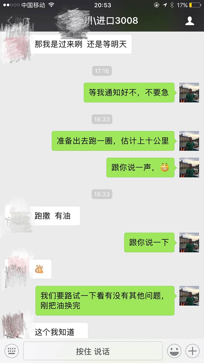

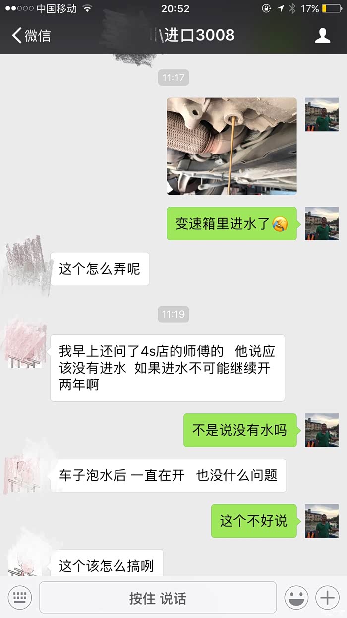

车友介绍的
感谢
感谢
微信就是好,有问题可以沟通

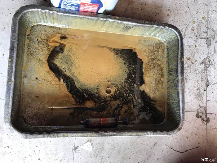

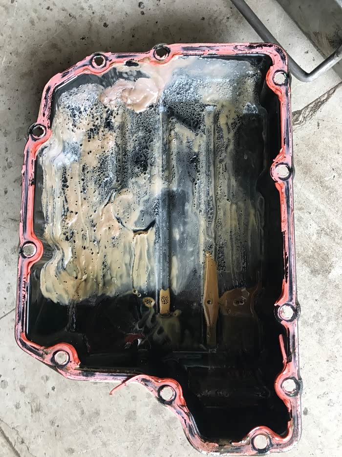

准备更换传感器时才发现变速箱里有水

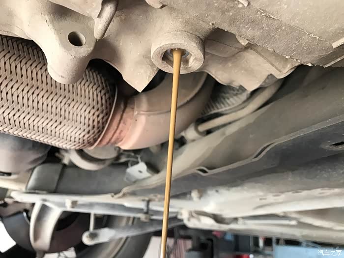

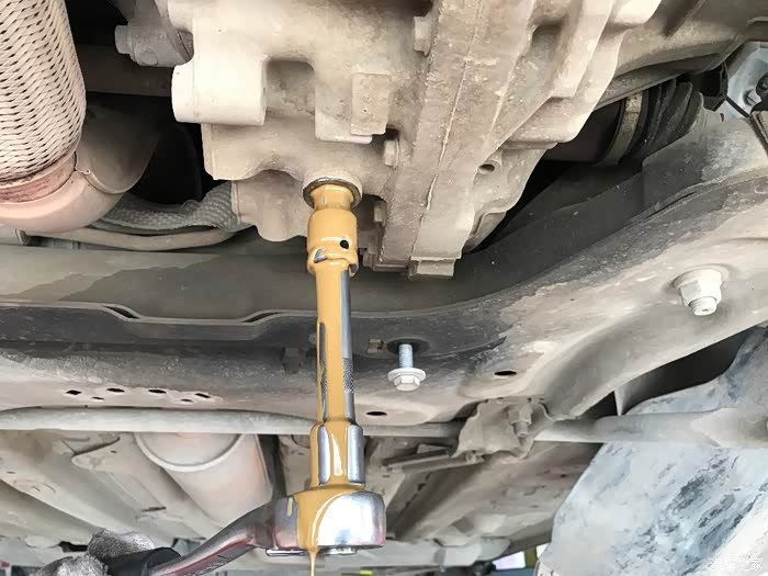

油水就是这种颜色了
在来一张
油水

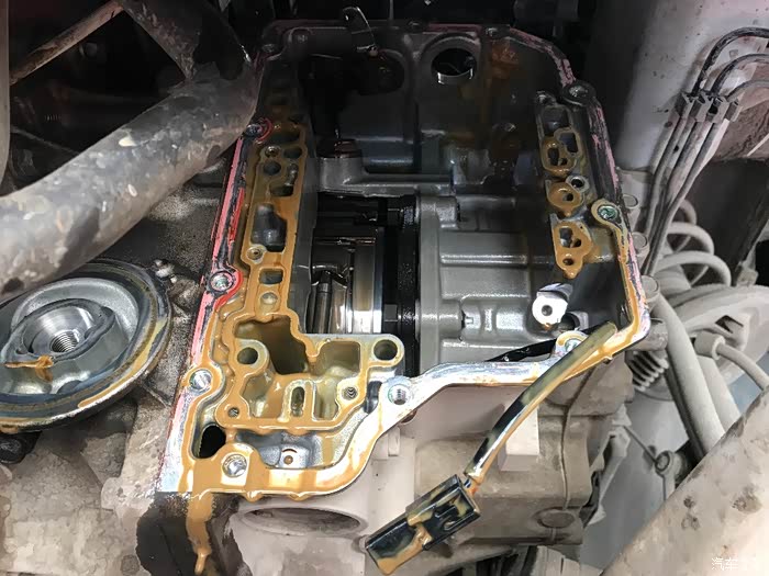

边盖一拆,吓一跳
二年了
二年了才发现这问题,我也醉了

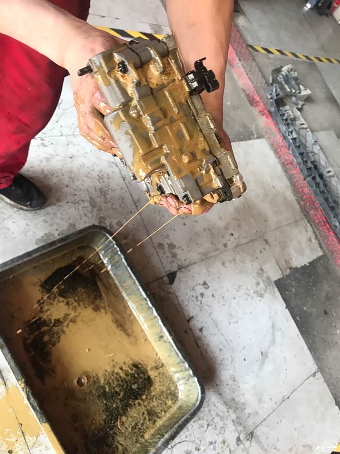

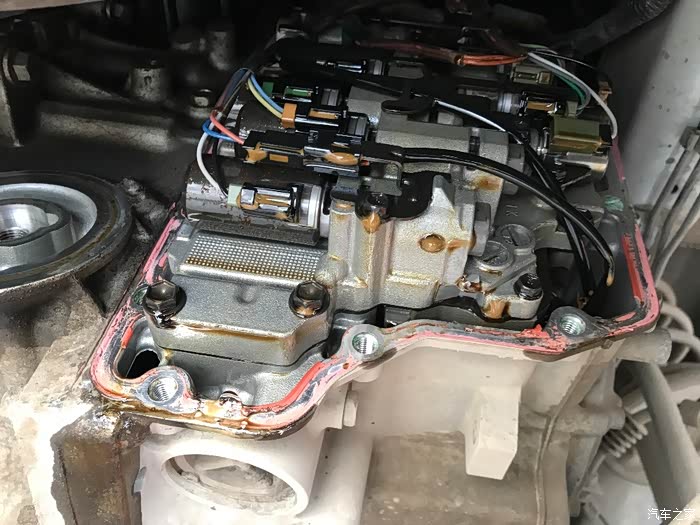

阀o体有点锈
看看阀体里

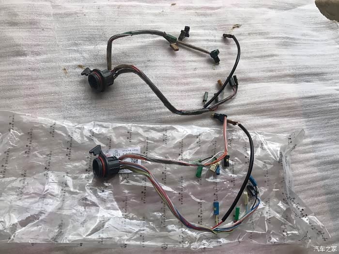

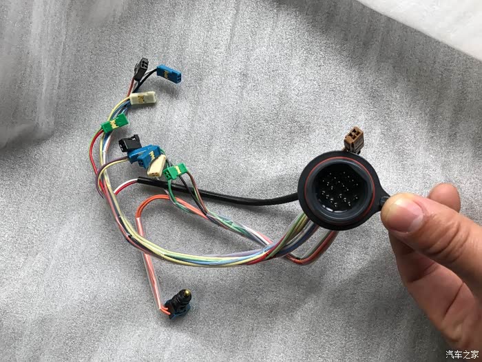

线束

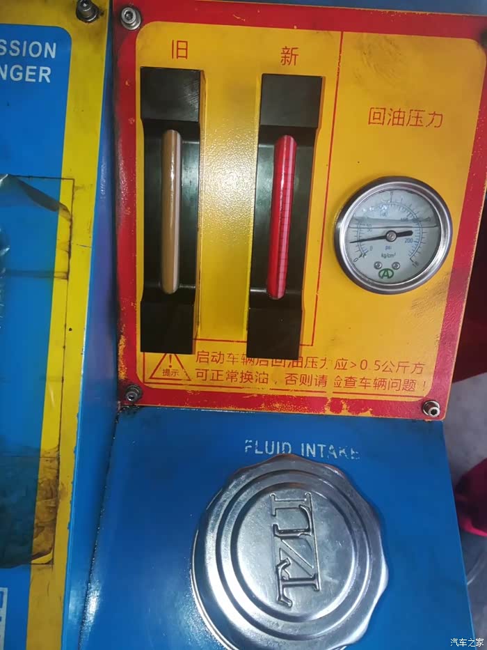

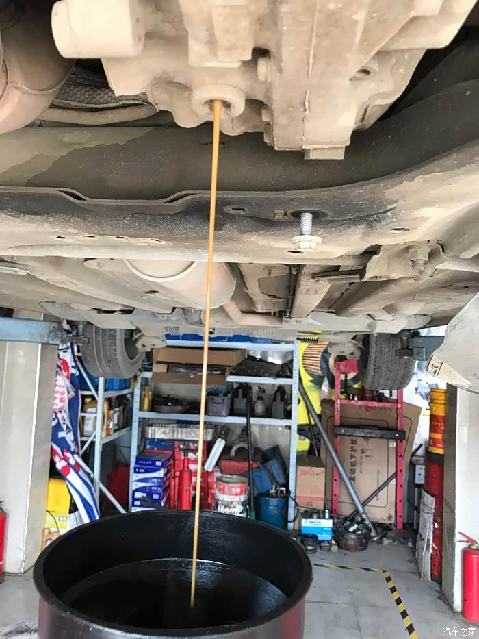

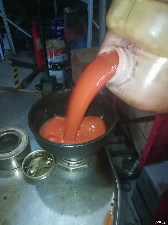

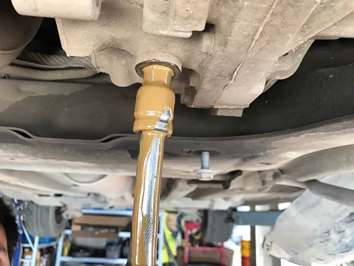

换下的油
循环更换变速箱中
这设备是好东西
这设备是好东西

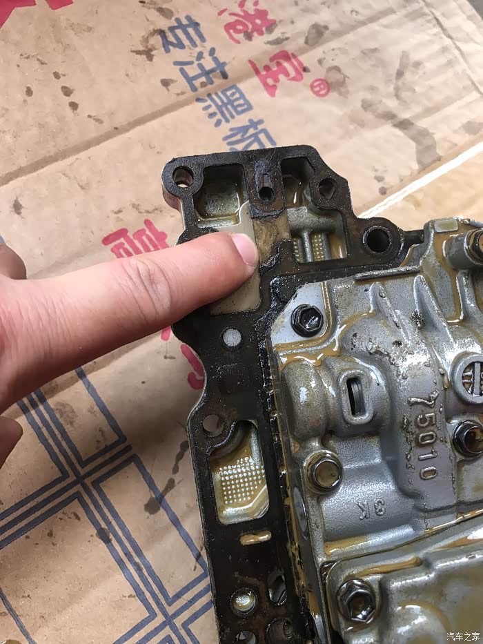

二年了
二年了,垫子泡坏了
二年了,垫子泡坏了
新的线束

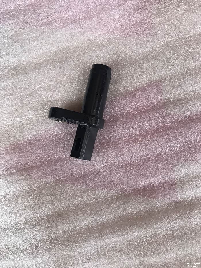

传感器
刚开始就准备换他
刚开始就准备换他
