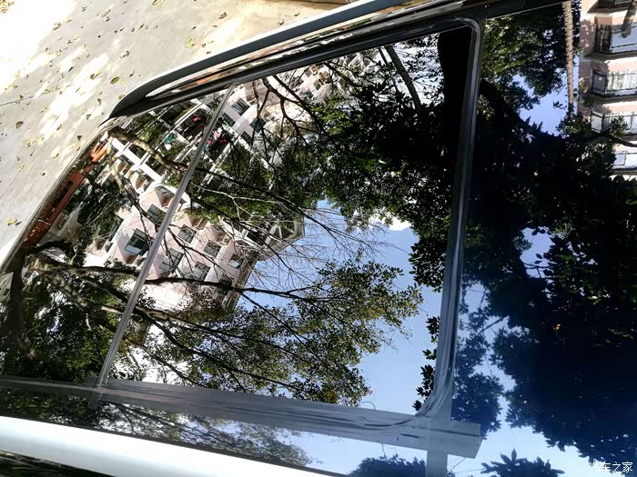

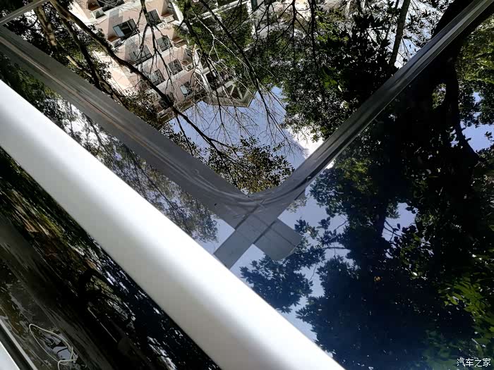

天窗漏水问题终极解决方案:因为天窗很少用(本人几乎不用),建议用胶带贴住密封,本人已经采用耐候的胶带(耐高温、低温、腐蚀)的“特氟龙高温胶带”,特氟龙基材就我们常见的体育场白色顶棚材料,所以寿命很长。自从用胶带粘贴后,再也不会有没有天窗漏水的困扰,供广大野帝车友参考;照片是经历过了夏季、冬季至今的时间效果。一点都没有起泡,边沿也没有翘起。应该比较长久,而且成本不高,自己操作粘贴就行了。淘宝有几家售卖的;(因为是一个人操作,贴的有些丑)我的车是2017款1.8T四驱,2018年1月上牌,至今走了46,000公里了,百公里油耗8.1左右。太喜欢它了!

后面那个打不开的要不要粘
2020-03-09 18:08 回复

生活的主人2016 关禁闭 已屏蔽
!??后面那块不能动的玻璃要不要粘
1318李阳 楼主 关禁闭 已屏蔽
生活的主人2016 2020/03/10 23:21:04 发表在 4楼
!??后面那块不能动的玻璃要不要粘
不好意思,我是担心漏水,所以不管三七二一都贴了。当然如果后面固定的那块玻璃不会漏水的话,也可以不贴。不能确定的话,还是都贴了吧。
2020-03-11 11:00 回复

山东黑豆 关禁闭 已屏蔽
明锐
下雨或者暴晒,胶带不起皮,鼓泡,然后慢慢的渗水?

1318李阳 楼主 关禁闭 已屏蔽
山东黑豆 2020/03/11 13:42:31 发表在 7楼
我买的这种胶带是工业级别的,基材特氟龙耐高温达300°,冰冻、曝晒都不会变形,且寿命很长。我们常见的城市广场或者体育场的白色顶棚就是这种材料,也称做“聚四氟乙烯”;至于粘胶的寿命,我从去年夏天到现在,也经常用水清洗,暂时没有问题;因为胶带也不是太贵,一卷约10m长的不到30元。即使每2年更换一次和很核算。前提是不能开天窗了。
2020-03-12 17:04 回复

1318李阳 楼主 关禁闭 已屏蔽
生活的主人2016 2020/03/11 11:22:06 发表在 6楼
哦哦,您原来的车漏不漏水的
粘贴之前不漏水,现在是提前预防。我的朋友是大众4S店经理,当时极力反对买带天窗的,因为漏水是早晚的事,但2017款的野帝都有天窗。
我是想到漏水后再处理已经晚了,内饰浸水几乎无法恢复原状。今年广东的“龙舟水”非常大,但我可以高枕无忧了。胶带贴了近一年,经过了四季的日晒雨淋,这款特氟龙胶带完好无损。对于天窗没有依赖的朋友,还是提前处理为好。
2020-06-15 10:32 回复
1318李阳 楼主 关禁闭 已屏蔽
2020-06-15 10:32 回复
1318李阳 楼主 关禁闭 已屏蔽
孤舟钓童 2020/06/08 20:39:51 发表在 14楼
贴完了,你车窗断电了没有?
天窗没有断电,是考虑到电动窗帘有时还会用一下。再者,车子只有自己使用,平时不会旋转天窗开关的,即使有误操作也不会伤车,因为天窗电路有过流保护。
2020-06-15 10:37 回复
