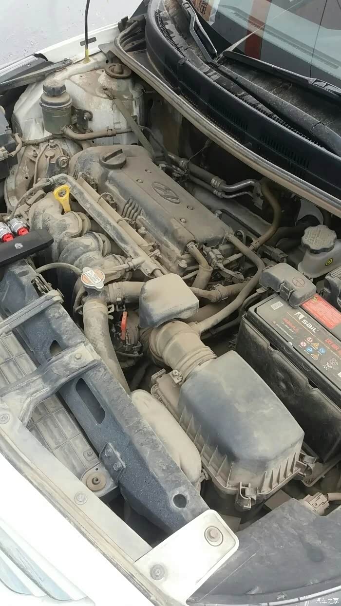

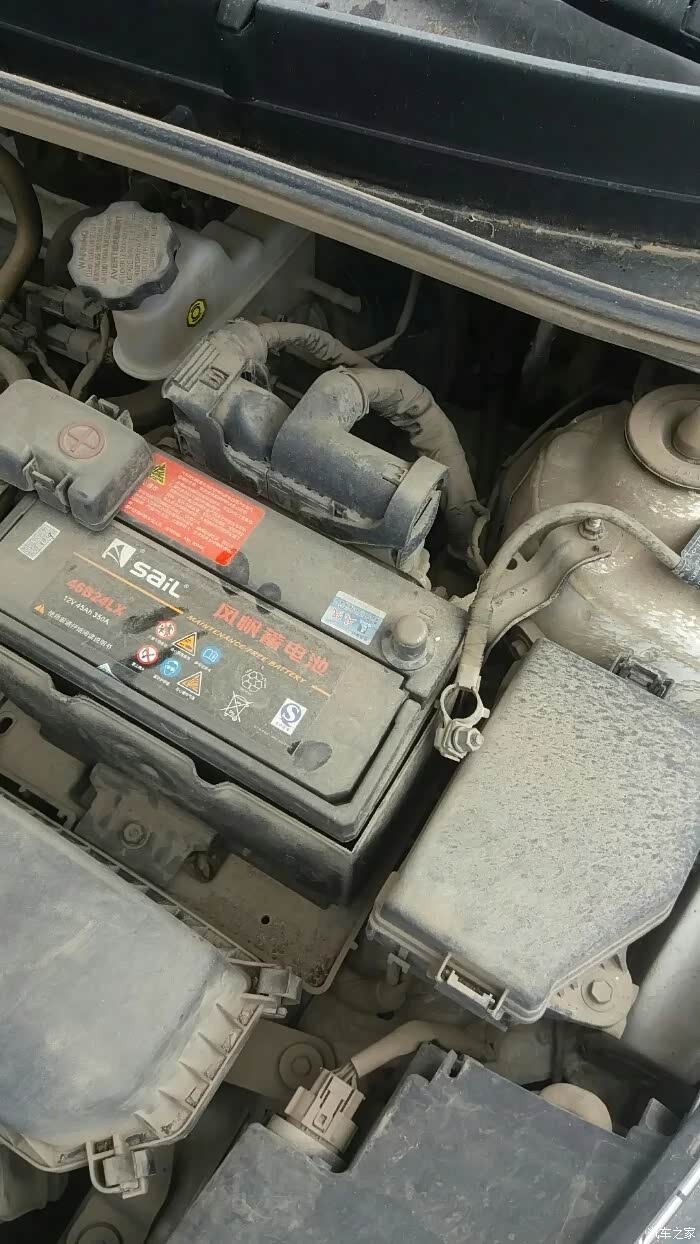

上次洗节气门我是带电搞的,这次我把电瓶负极摘了,

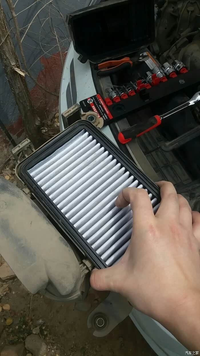

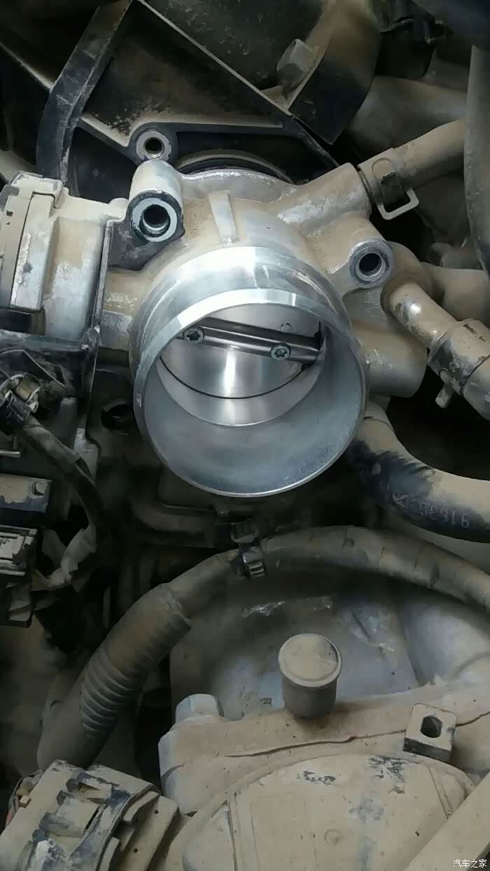

空气滤芯的盒子要拿掉,方便操作
拿掉空滤盒子空出很大一块地方便于操作

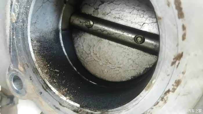

进气面,只能看见一圈黑色的积碳

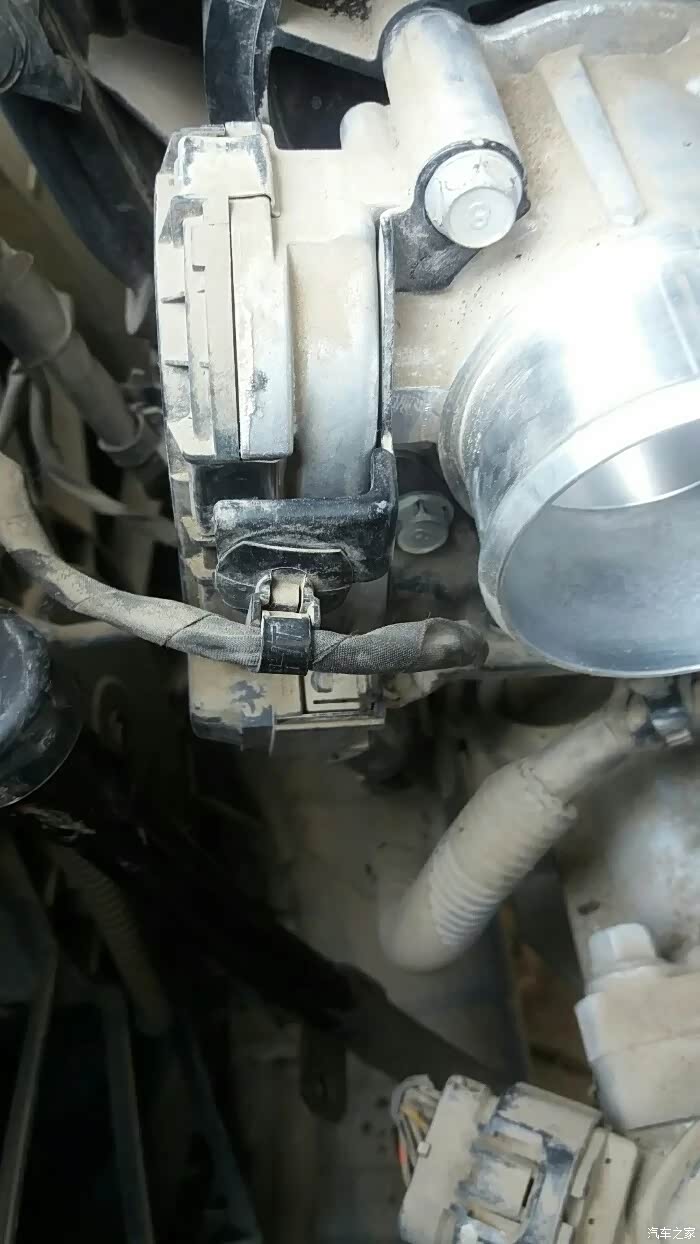

四颗螺丝拿下来很简单

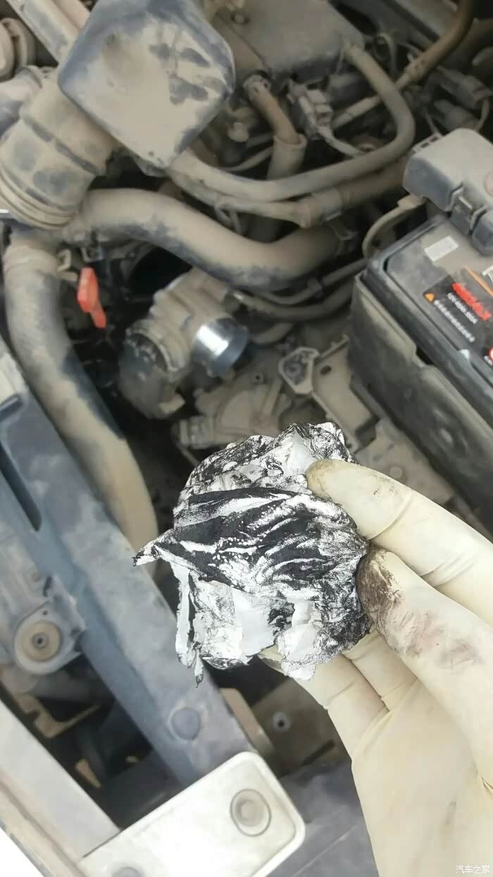

这是背面,够脏吧,黑色的积碳厚厚的
我用化油器清洗剂喷在纸上擦拭有机碳的地方,很轻松就擦下来了

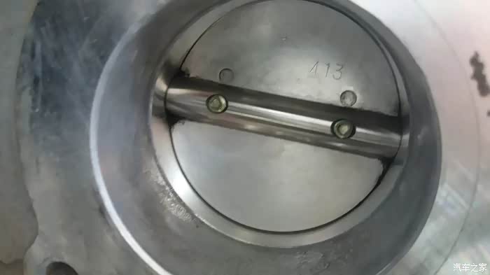

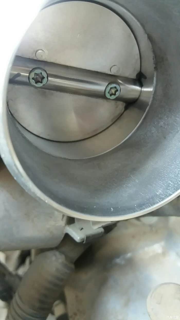

这回干净了,看着都痛快
背面,干干净净,看着心里就痛快
对准位置,把螺丝装上
按照拆的顺序反向复位就行了
接上电瓶负极。
