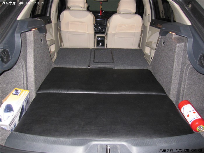

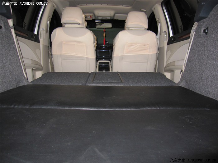

    自上次发的帖子《迟到的作业,昊锐床车!》http://club.autohome.com.cn/bbs/thread-c-772-19202595-1.html,得到了许多车友的认可和支持,同时也有车友指出床车的空间高度似乎稍嫌美中不足,在此我衷心感谢所有热心车友的热情帮助。

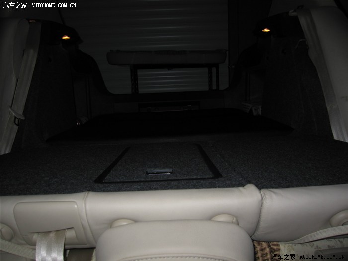

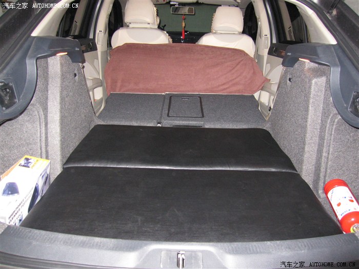

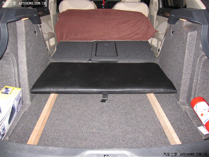

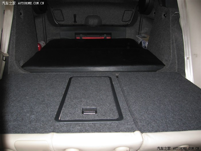

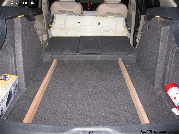

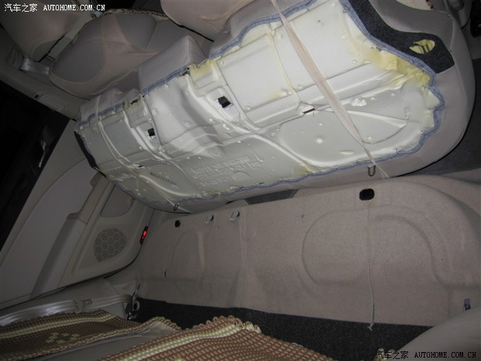

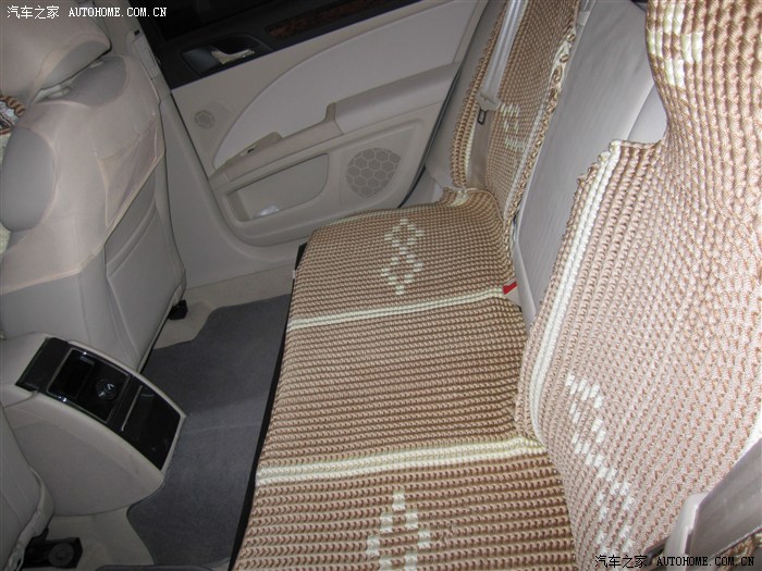

    这些天我一直在琢磨如何在不影响原有外观和基本功能的基础上,最大限度地提高床车的空间,我们在出游时就能得到更好的舒适度。如果把后排坐垫拆下来,拆下来后靠背就可以放平了(后靠背放平后,床车的空间高度可以达到80公分左右),这样就应该可以基本达到了效果。后排座垫拆下来的方法是:后排两个座椅下面正中有两个卡子,用两手在卡子两端扶住座椅用力往上抬就可以了,前部开了再使劲向后推一下感觉到后部搭扣脱开,左右各有一个卡扣,脱开卡扣后整个坐垫就拿下来了,有一点要注意,就是这个钩子的位置一定要找准。否则会把坐垫的海绵扯坏。上图:

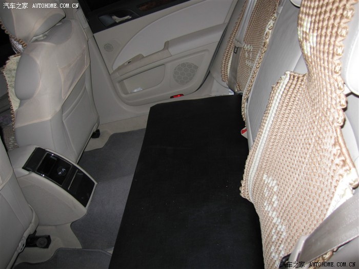

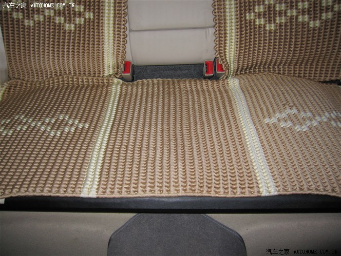

出游时也可用床垫暂做后座椅使用

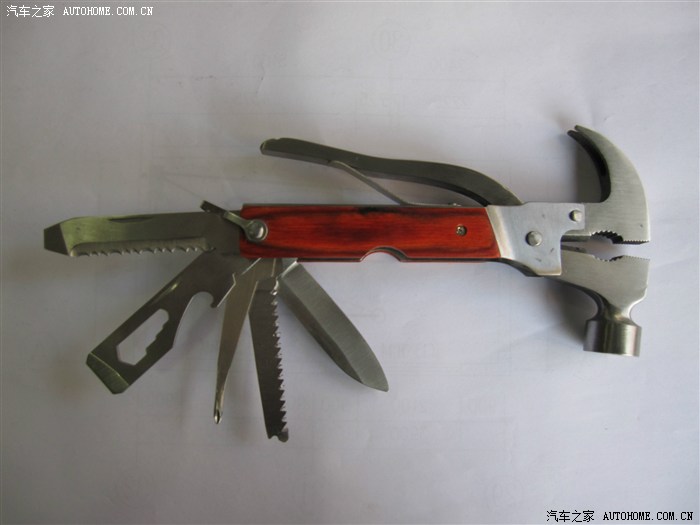

多功能逃生锤

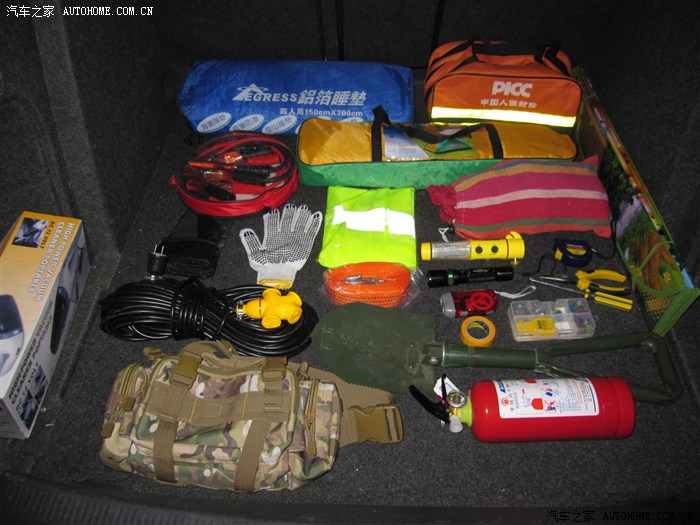

部分自驾游装备
