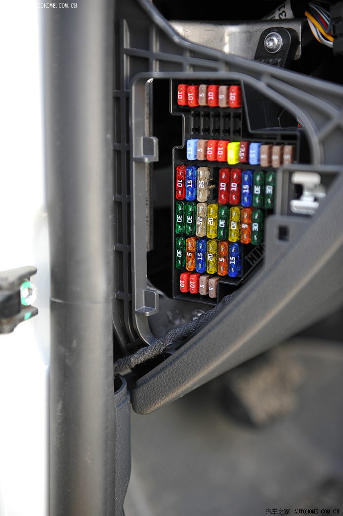

        1、首先走入保险盒内,向下通过那个前机盖手柄装饰条内;

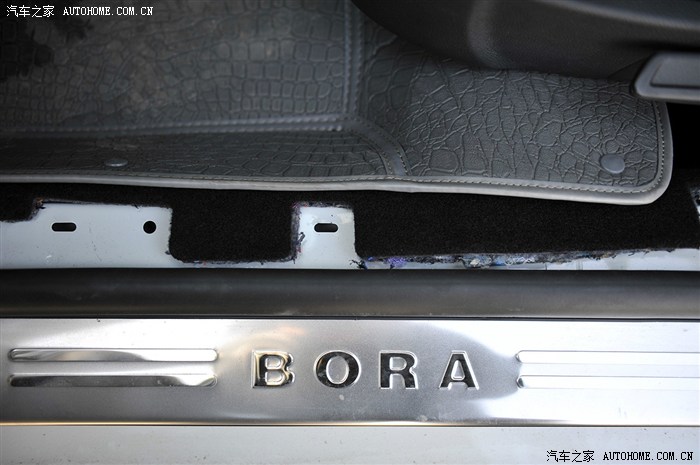

2、拆开驾驶位门边盖板;

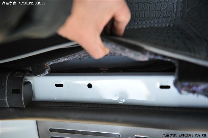

3、扒开那个毛毡,看到线束了吧,我们就跟着它走;

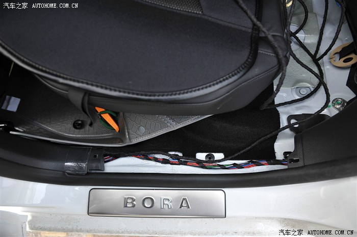

5、越过B柱(底下有一个安全带固定销)走入乘员仓内;

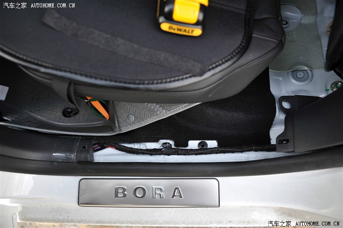

6、与原车线束在一起包裹一下;

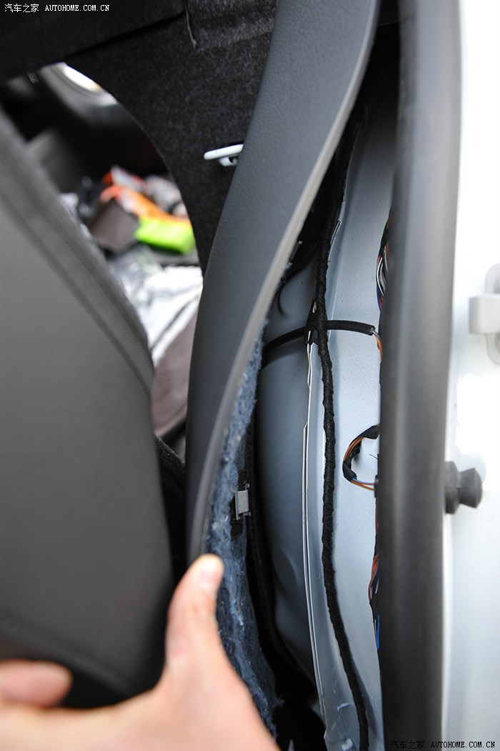

7、经过后排座椅靠背(其实是后门边框)继续向后备箱内走线;

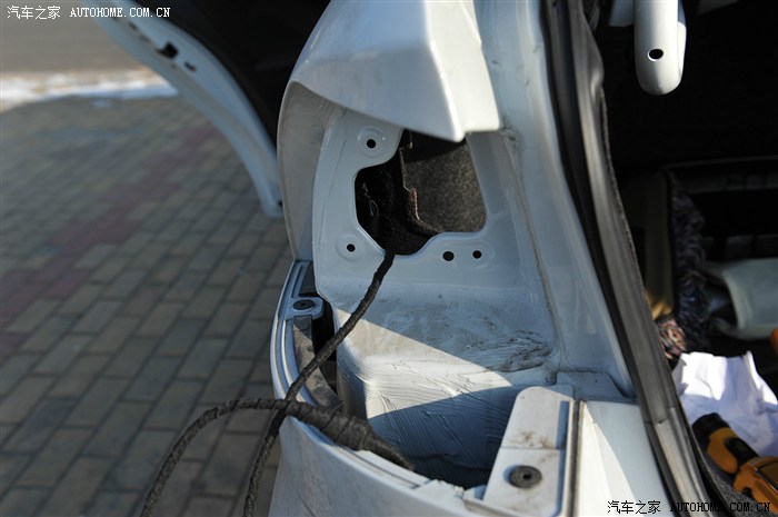

8、拆掉左后尾灯,线束走到这里,一定要向下走线,防止进水。这里面其实还有步骤,由于多了一根导线,尾灯相应的安装位肯定要不平(垫高一个导线高度),可以把尾灯相应位置的塑料边缘锉成一个半圆,以容纳多的一条线束;

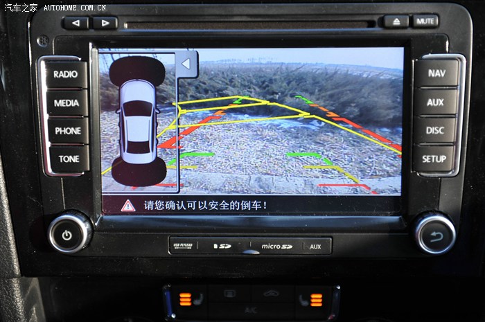

9、这是没有打转向的效果;

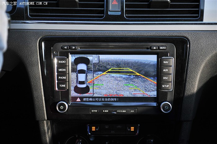

10、这是打了转向的效果。
