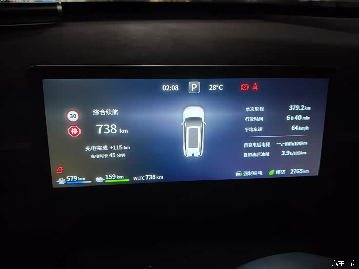

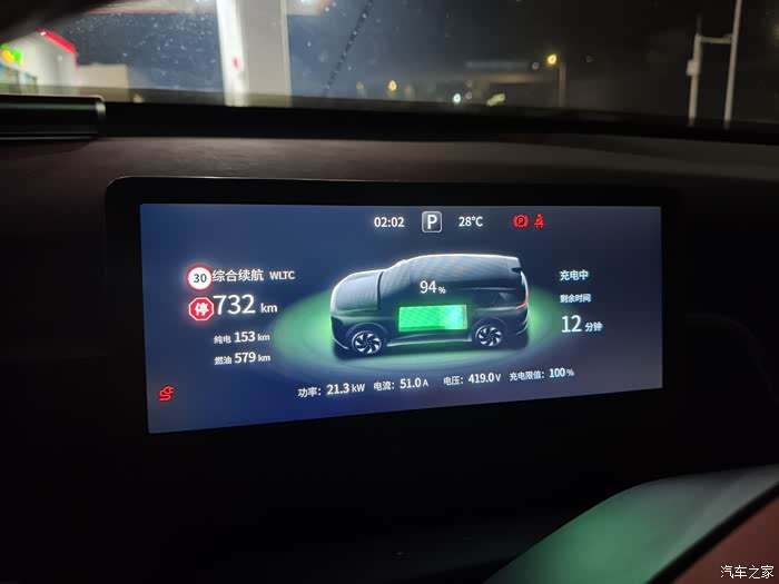

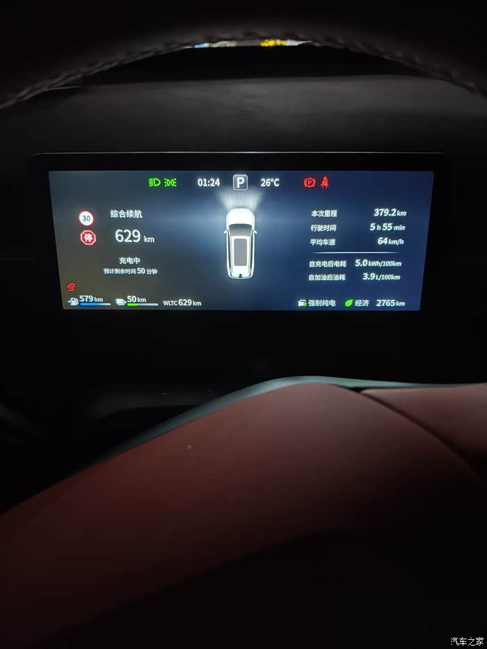

今天来分享下我的东风奕派008增程版充电实测数据,给准备入手的朋友们一个参考。这次是从28%电量开始充的,总共耗时45分钟充到了98%,充电站设置了最高充到98%的限制,所以后面的数据就没有记录了。
先说说整体感受:45分钟一共增加了115公里的纯电续航里程。这个速度对于目前新上的车型来说就是蜗牛🐌,如果家里有充电桩的就无所谓,慢点也好对电池更健康,虽然说吃个饭的时间就能充个大半。但是急用车的时候就太慢了,下面详细记录下各个电量区间的充电功率变化:

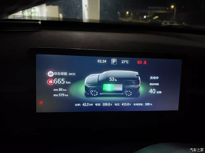

20%-50%这个阶段是最给力的,充电功率能维持在50kW左右。这个区间充电速度最快。

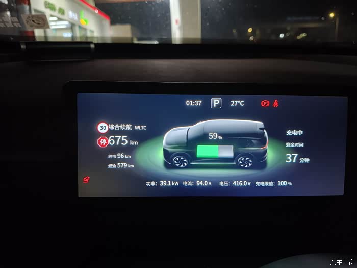

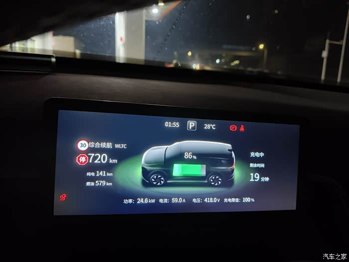

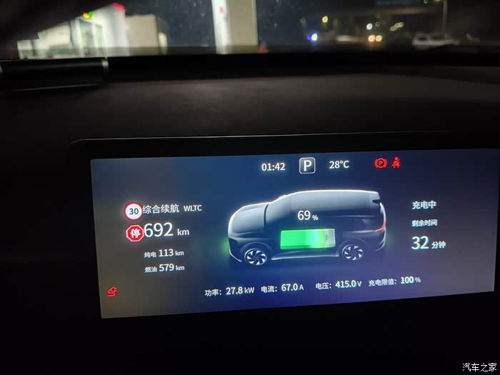

到了50%-60%时功率开始下降到40kW左右。60%-70%继续降到30kW,这时候能明显感觉到充电速度变慢了。70%-90%区间功率维持在26kW,

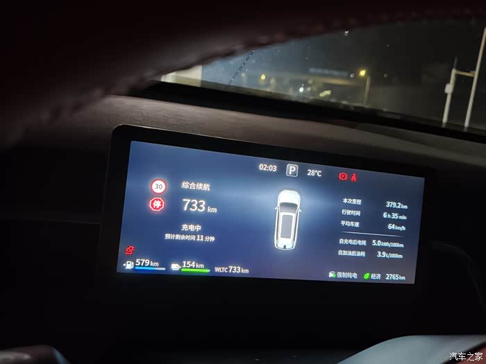

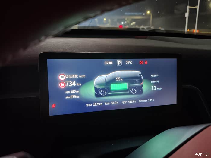

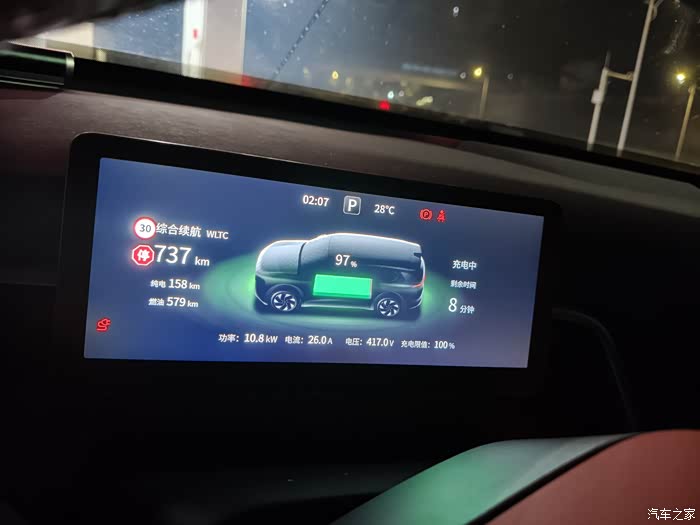

最慢的是90%以后的阶段:90%-95%功率降到18kW,95%时只有13kW了,到97%时更是降到10kW。这就是为什么建议大家如果不是特别需要,充到90%左右就可以拔枪了,后面的涓流充电实在太费时间。
