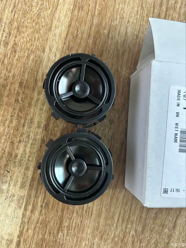

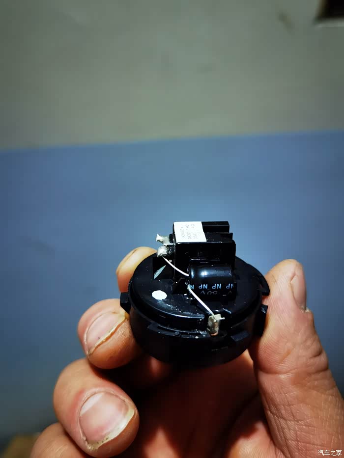

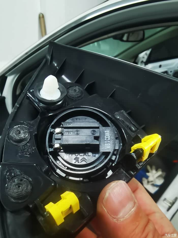

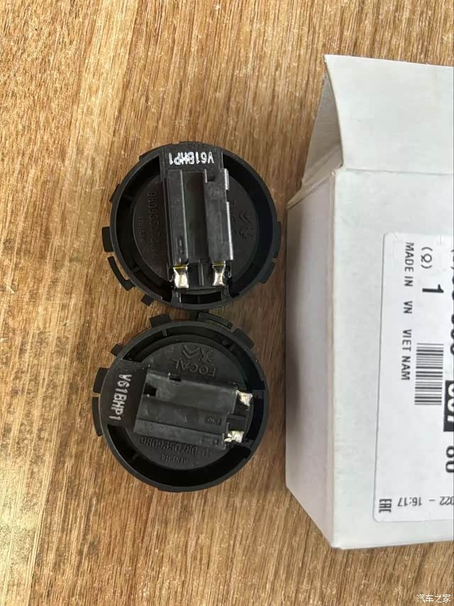

前二天改原厂的4008gt劲浪10喇叭音响,拆下原厂的上声A柱的高音喇叭发现上面有个电音,而自己购买的越南进口的高音喇叭居然没有这个电容?难怪买到假货了?不应该啊,我这可是从神龙厂家订的货啊,直接去4s店拿的货,应该假不了吧!

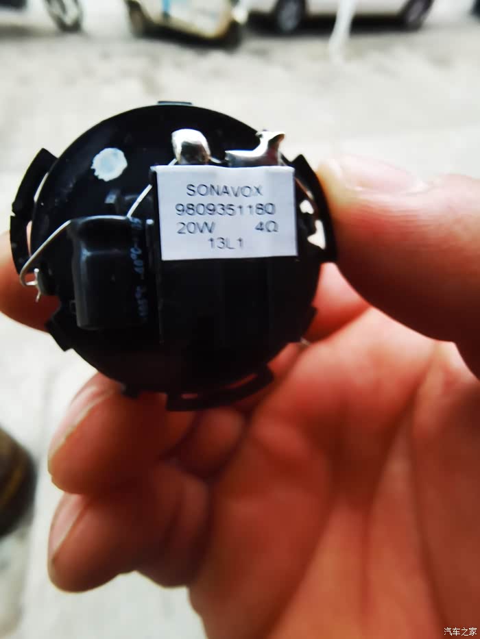

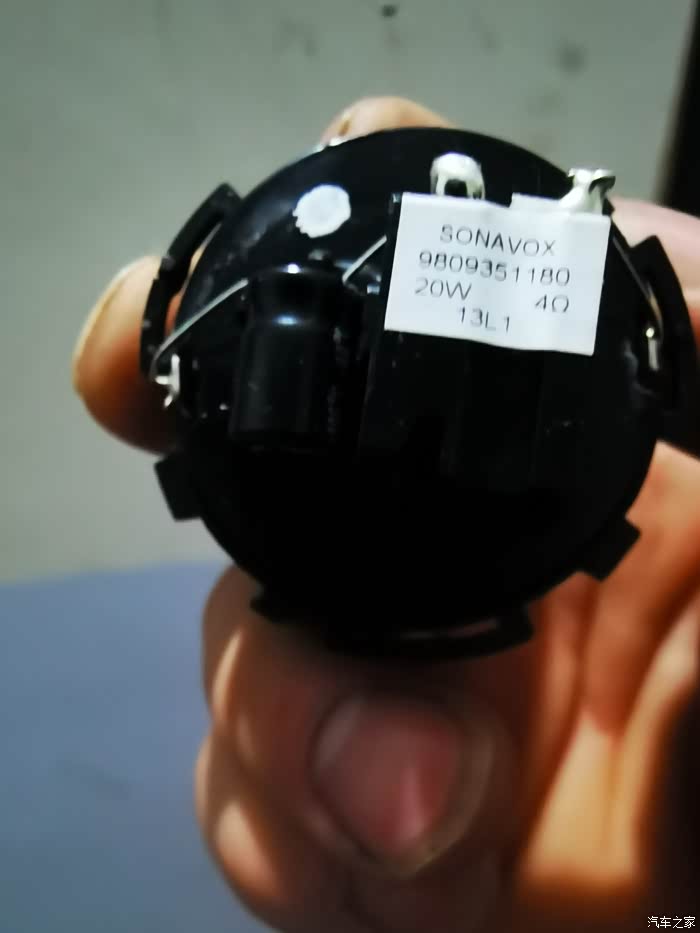

后来询问郑州帮我装配劲浪的车友俊哥才知道,原来我们法系原装的劲浪高音喇叭是不带这个电容的,只有法系车上用的天龙高音喇叭和上声高音喇叭都是有电容的。
那为什么就劲浪高音没有电容呢,其实原理很简单,因为这个劲浪高音喇叭设计的时候就是功放直推的。属于主动二分频,而上声高音和天龙高音是被动二分频。
而4008原车的上声带电容的高音喇叭就是为了让你无损安装,而且不需要单独去接线而定制的喇叭,因为不是顶配gt车型,只有做了被动两分频,也就是通过中低音的线路上并出来的高音,不需要另外接线,再通过高音喇叭上的电容实现高音的效果而已。
而劲浪原厂的是主动二分频,市面上好多高音喇叭也没有电容,但是要安装在4008原车上,就不能用,必须加装电容来实现无损安装!
