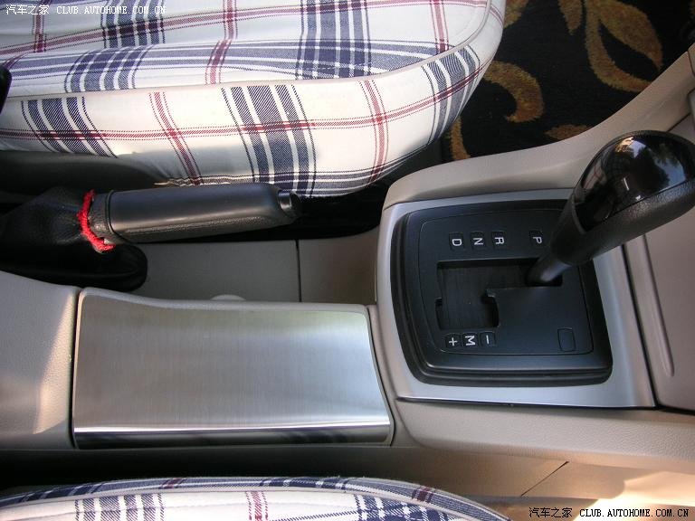

前两篇作业里谈及到小福车内的水杯座上的盖子,我用不锈钢覆盖了一个面,还算不难看

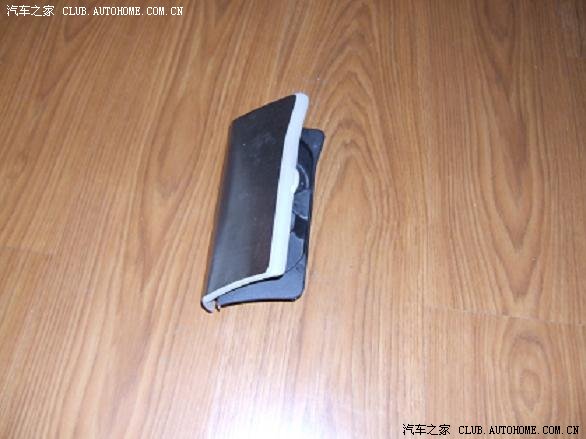

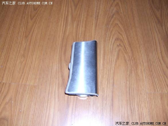

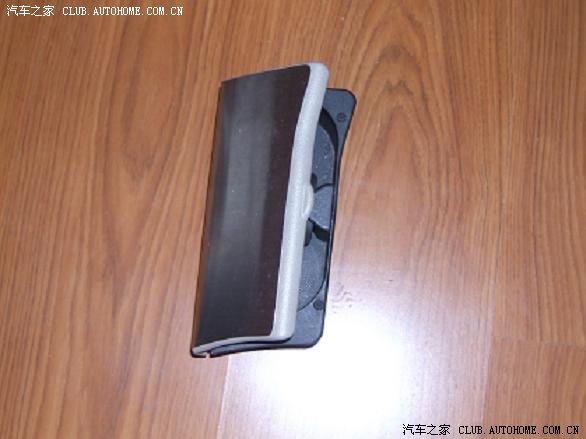

分几个步骤:1,用内六方把水杯座拆下来。2,用有一些硬度的纸片做一个纸样。3,用做好的纸样在不锈钢板上画好图。4,用铁剪剪出画好的样子。5,剪好后放在水杯座的盖子上使不锈钢板的弧度和盖子相吻合了。6,用好一些的玻璃胶薄薄的涂一层在不锈钢板的背面。7,对好角度粘牢后用布条之类的把它缠紧,等胶干后就可以安装回车内了。
