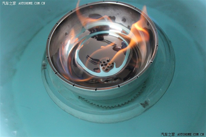

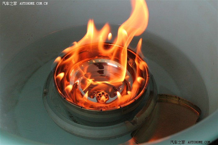

这是之家车友用带保温层的不锈钢碗做的酒精气化炉,它很讨巧,估计在设计上再下点功夫。
不锈钢夹层碗,6.5元,上沿已用锉刀锉出小孔,底部内层也已打出小孔。
加入酒精后,刚点着时的情形,只在内层燃烧,火力较小。酒精在化工商店有售,玻璃瓶装8元/500ml,塑料桶装200元/10kg。
