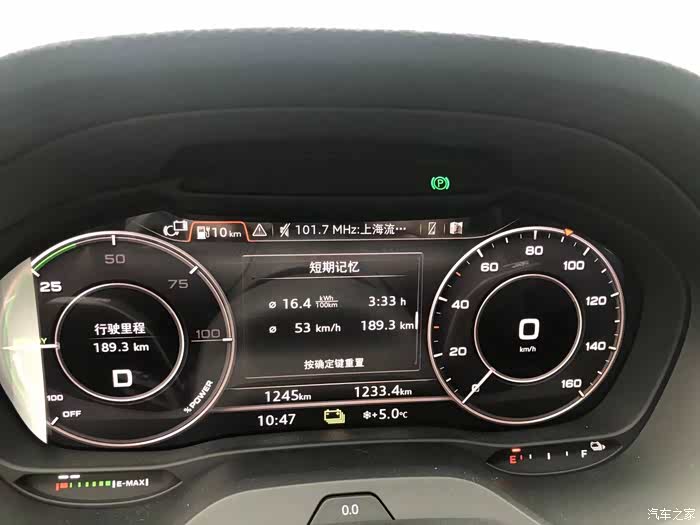

最后10公里报警,开了190公里,平均耗电量16.4度百公里。

然后计算下16.4度 * 1.9 = 31.16度 算上最后10公里 满打满算等于32度电。 和标称的39.7 差了有点远,直接打了8折。
中间还是没有开空调,就是起雾了,也没有听歌,稍微开个半分钟吹下,然后就关了。
基本上也就是如果1-5度的天 ,这车不打空调实际里程190-200 。还有一点,高速还是开100把,100速度耗电在16左右,110耗电就到19了,跑100公里能少3度电呢。

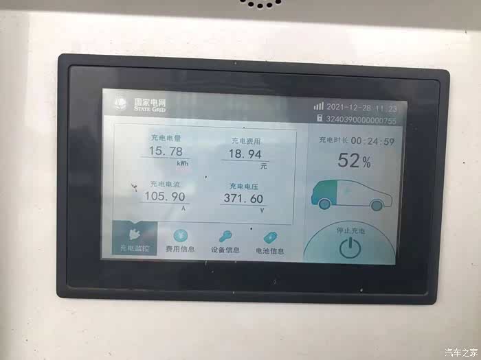

可以看到SOC冲到了52% 冲了15.78度,也就是满电大概也就是31-32度
