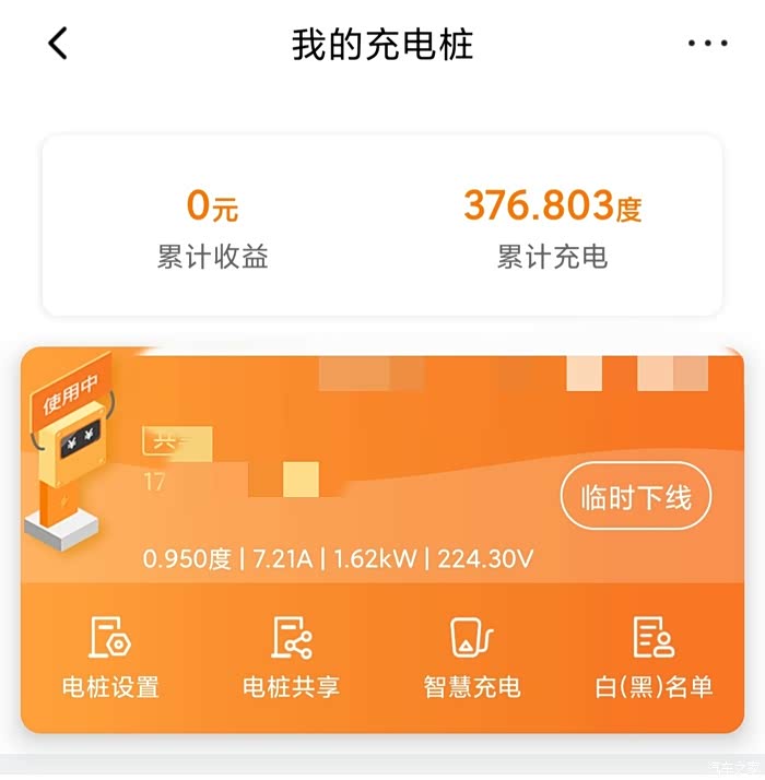

1. 首先开启电桩的充电设置和车机的充电,开启空调,从下面图可以看到,车机正常32A充电,空调已开启。
此时点选特斯拉APP的“停止充电”,从model Y这一侧停止充电,同时保持空调开启。
2. 此时观察充电桩绿灯闪烁仍然处于供电状态,进入充电桩APP发现电流降到8A左右,耗电读数仍然缓慢增长。
结论:开启充电桩给车机单独供电,首先需要以充电模式让电桩和车机协议握手成功开始充电,同时开启空调保持车充电同时空调也在用电,此时关闭车机充电,此电桩仍然在给ModelY供电以供空调使用。

充电时开启空调后,手动停止充电。
空调保持开启
可以看到电流降到8A左右,耗电仍在增长,截图是从0.91~0.95,累计充电读数是要这次用电完成才会更新。
车机未充电。
